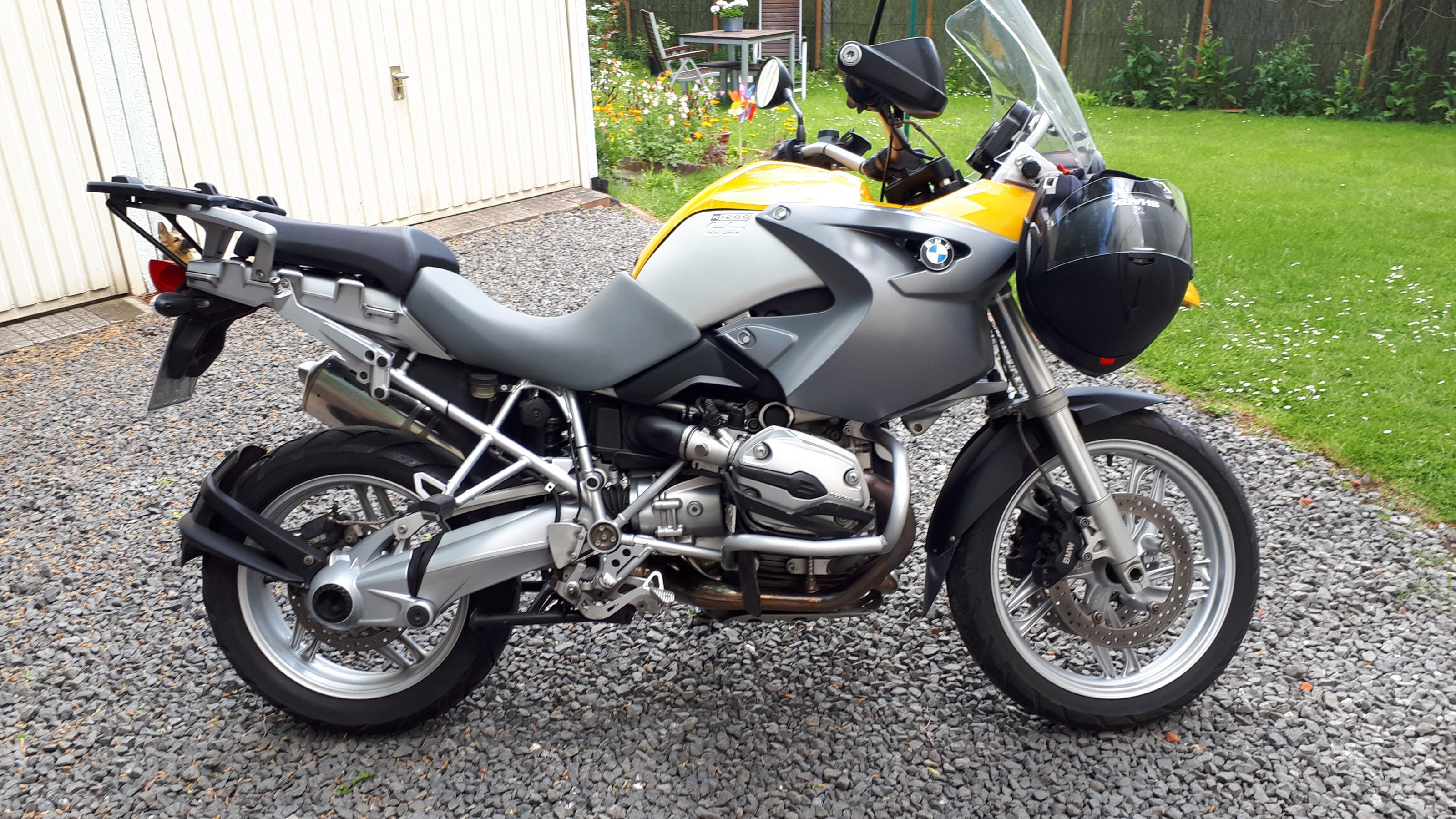

Hallo Gemeinde.
Ich habe mir im März eine alte GS 1100 gekauft und wollte mal schauen ob mir das neben meiner Harley Road King auch Spaß macht. Tut es und zwar so sehr, dass ich mir vor ein paar Tagen eine neuere GS 1200 gekauft habe.
Jetzt zu meiner Frage an euch: Ich benötige neue Reifen und habe keine Ahnung, ausser den Pellen für Harley's. Nun hörte ich, dass der Scorpion Trail 2 ein guter Kompromiss in Sachen Sportlichkeit und Regentauglichkeit sein soll.
Geländeeigenschaften sind nicht so mein primäres Ziel. Hat vielleicht jemand mit diesem Reifen Erfahrung?
Grüße aus Kassel, Rudolf

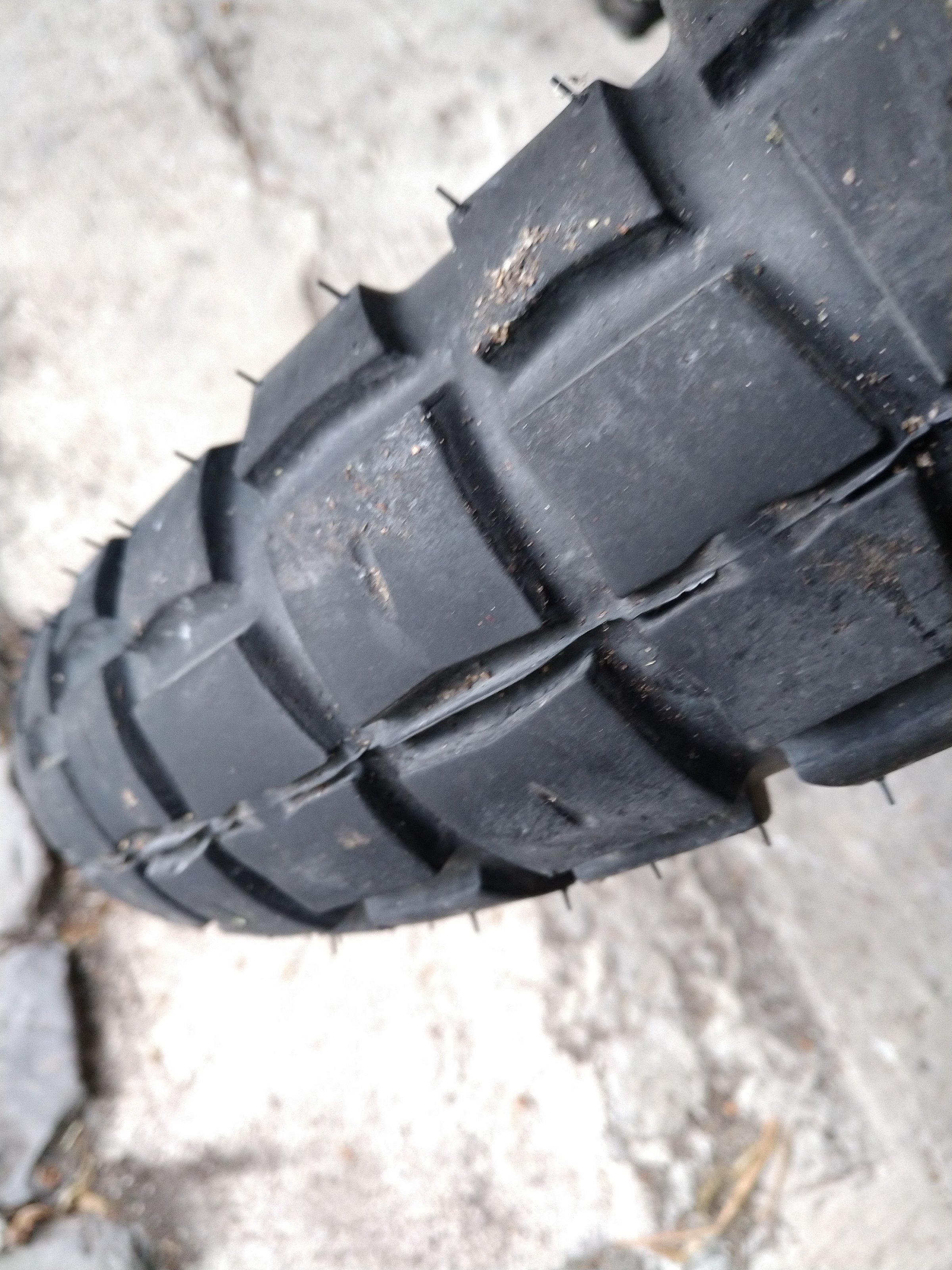

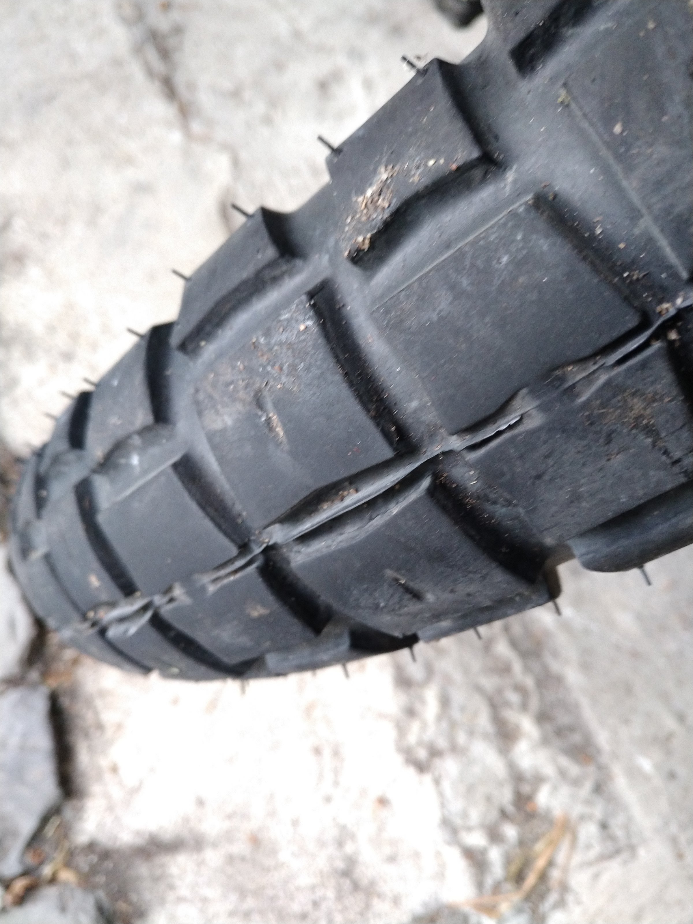

moin in die Runde, Gibt es jemanden hier, dessen Pirelli scorpion rally STR ebenso aussieht, mit dem "Bart" in der Mitte zwischen den Profilblöcken? Meiner Meinung nach ist das ein Fehler, der entstand beim Reifenbacken und schlecht verarbeiteten /oder miserabel formschlüssigen Backformen Das Fahrverhalten bei höheren Geschwindigkeiten ist grottig. kein Pendeln, sondern ein ausgeprägtes Staccatto und Vibrieren, eindeutig vom VR her. Ach so: es geht um ne T700 Yamsel, das beliebteste Zweitmopped neben GS...

So. Seit vorgestern ist ein neues Pärchen Pir R STR aufgezogen.
was soll ich sagen? Das Verhalten bei allen gefahrenen Geschwindigkeiten* ist wieder so, wie es sich gehört. Laufruhig, vibrationsfrei.
Alles gut, so wie am Anfang der Tenere.
ach noch was:
der VR kommt aus Brasilien.
der HR aus der VR China.
der Hauptrahmen aus Italy
und zammgsteckt wird das urjapanische Mopped in la belle France.
der "alte" VR ist auf dem weg zur Reklamation.
Ralf
*Navi-gemessen: 184 KMh

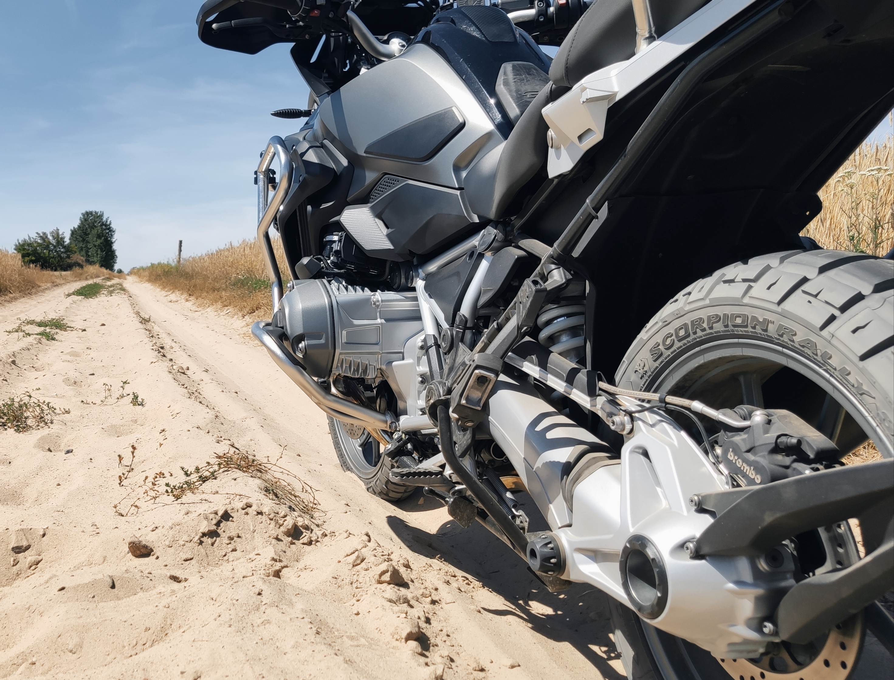

Habe den Pirelli Rally STR jetzt seit 3 Tagen drauf. Was mir auffällt ist, dass man das Hinterrad (auf der Straße) sehr leicht bis zur Kante fährt - ohne dabei wirklich extrem sportlich durch die Kurve gefahren zu sein. Ja logisch - ist ja auch quasi ein Stollenreifen für's Gelände höre ich jetzt schon ... aber etwas mehr Reserve (bzw. Gummi) für eine sportliche Fahrweise auf der Straße hatte ich mir durch das STR erhofft.
Dafür hat er woanders leichte Vorteile :nicken:

Wenn du das Profil genau anschaust, siehst du, dass die Blöcke zum Rand hin komplett abgeschrägt sind. Das ist ein optischer Offroader für die Straße 😉

Irgendwas machst du falsch. Ziehst dir diesen Reifen drauf und willst sportlich auf der Straße unterwegs sein und dann fährst du damit auch noch im Tiefsand rum :hinterkopf:

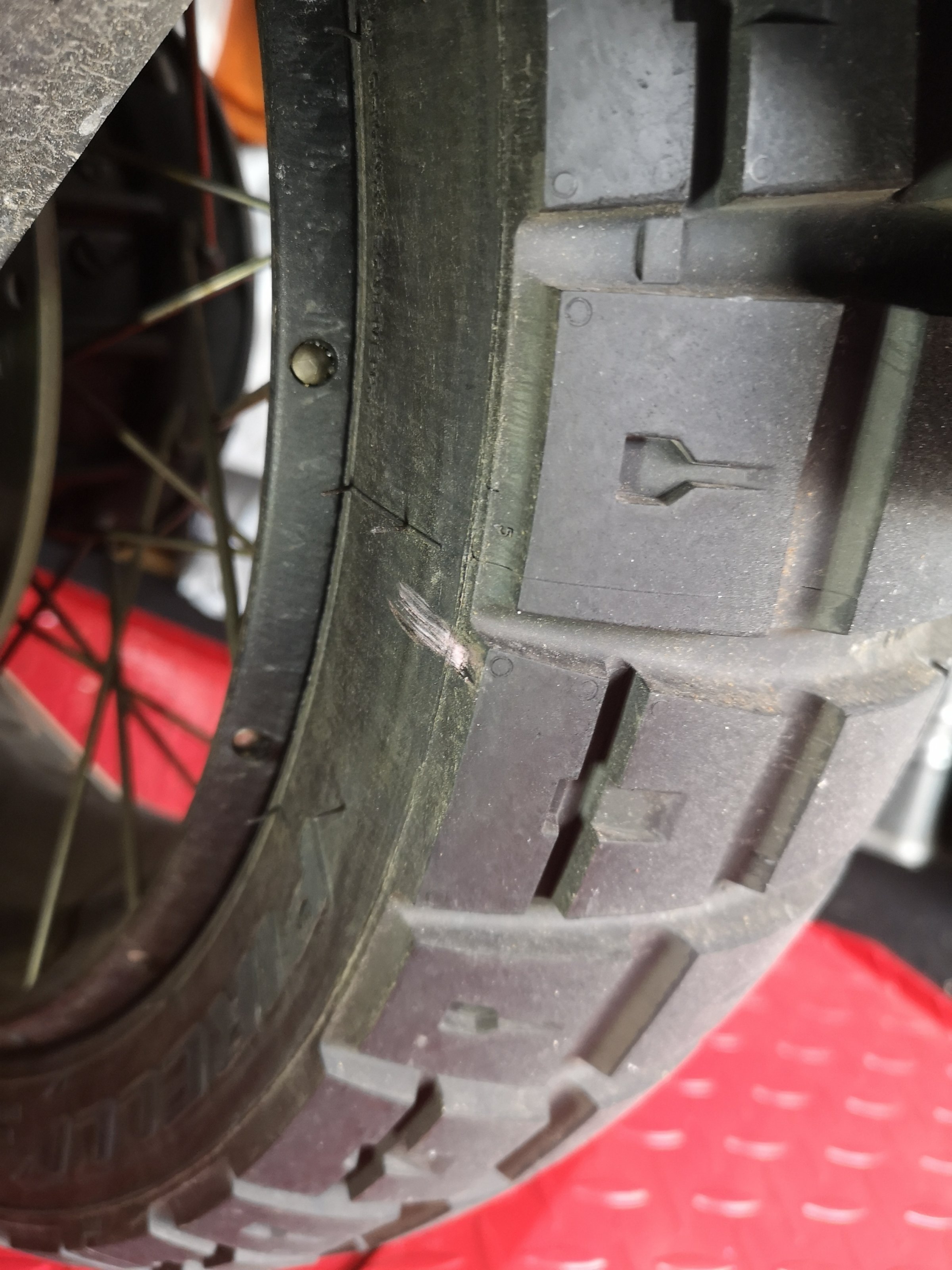

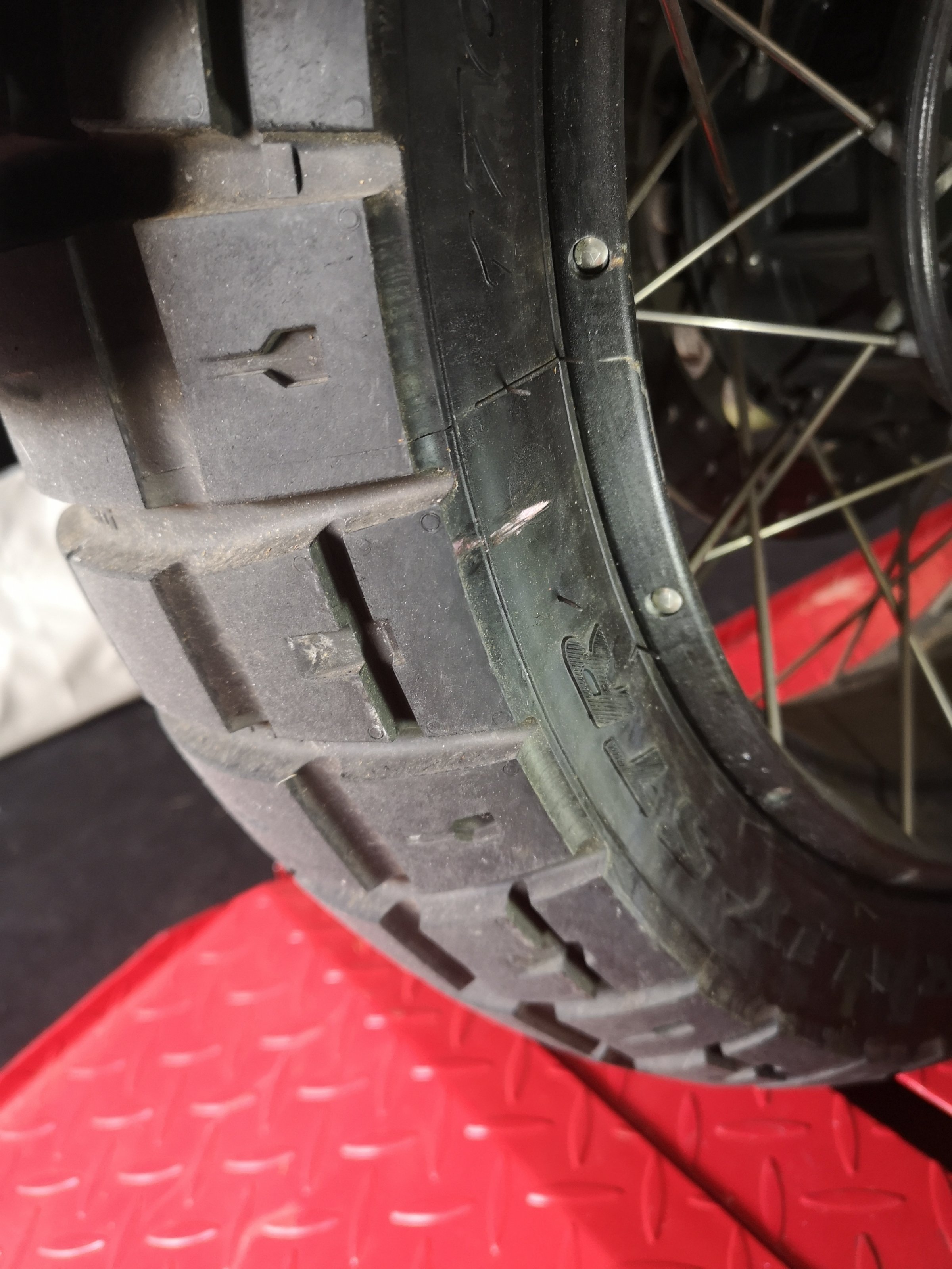

So. heute mal wieder zum Händler geschaut, ob es was neues gibt von Pirelli.
Den reklamierten Reifen hat Pirelli "untersucht". was sie gemacht haben und wie, bleibt deren Geheimnis. Denn zugleich schreiben sie, "Aufgrund der vorliegenden Beschädigung im Bereich des Wulstes kann die Ursache für das von Ihnen beanstandete Problem nicht mehr ermittelt werden.
Ähmja. ich habe den Reifen aber am Wulst gar nicht beschädigt.
PS:
nach Aussagen meines Händlers ist der VR derzeit nicht lieferbar ...!?!

Die Wulst wird gern mal bei falscher / nicht fachmännischer Montage beschädigt...

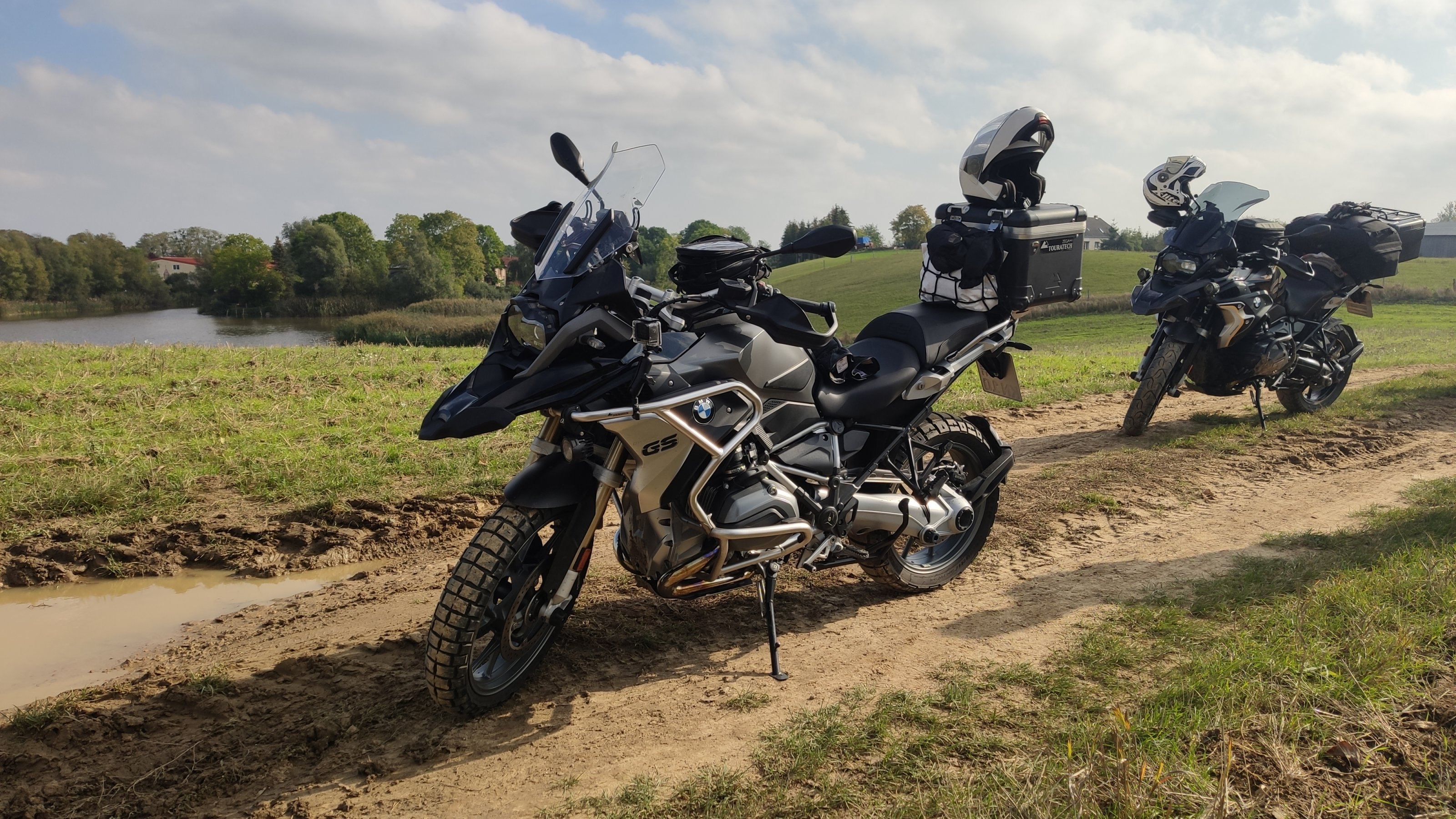

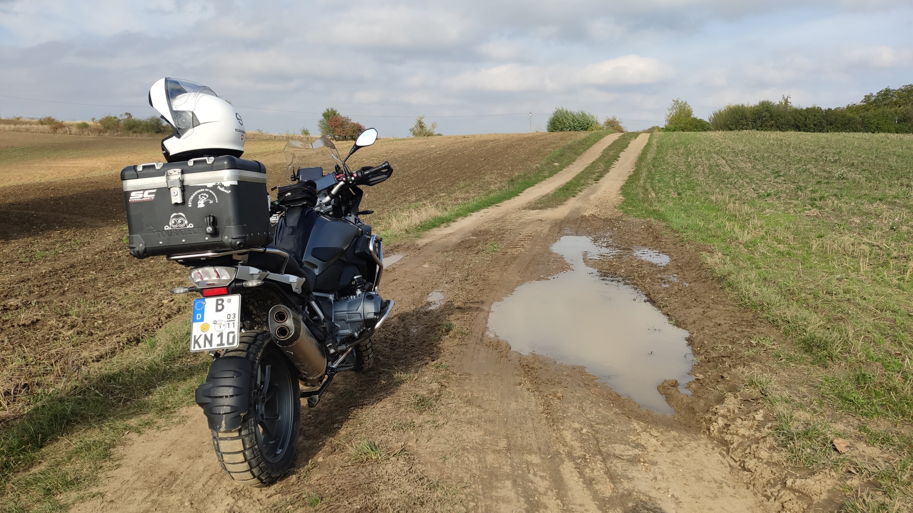

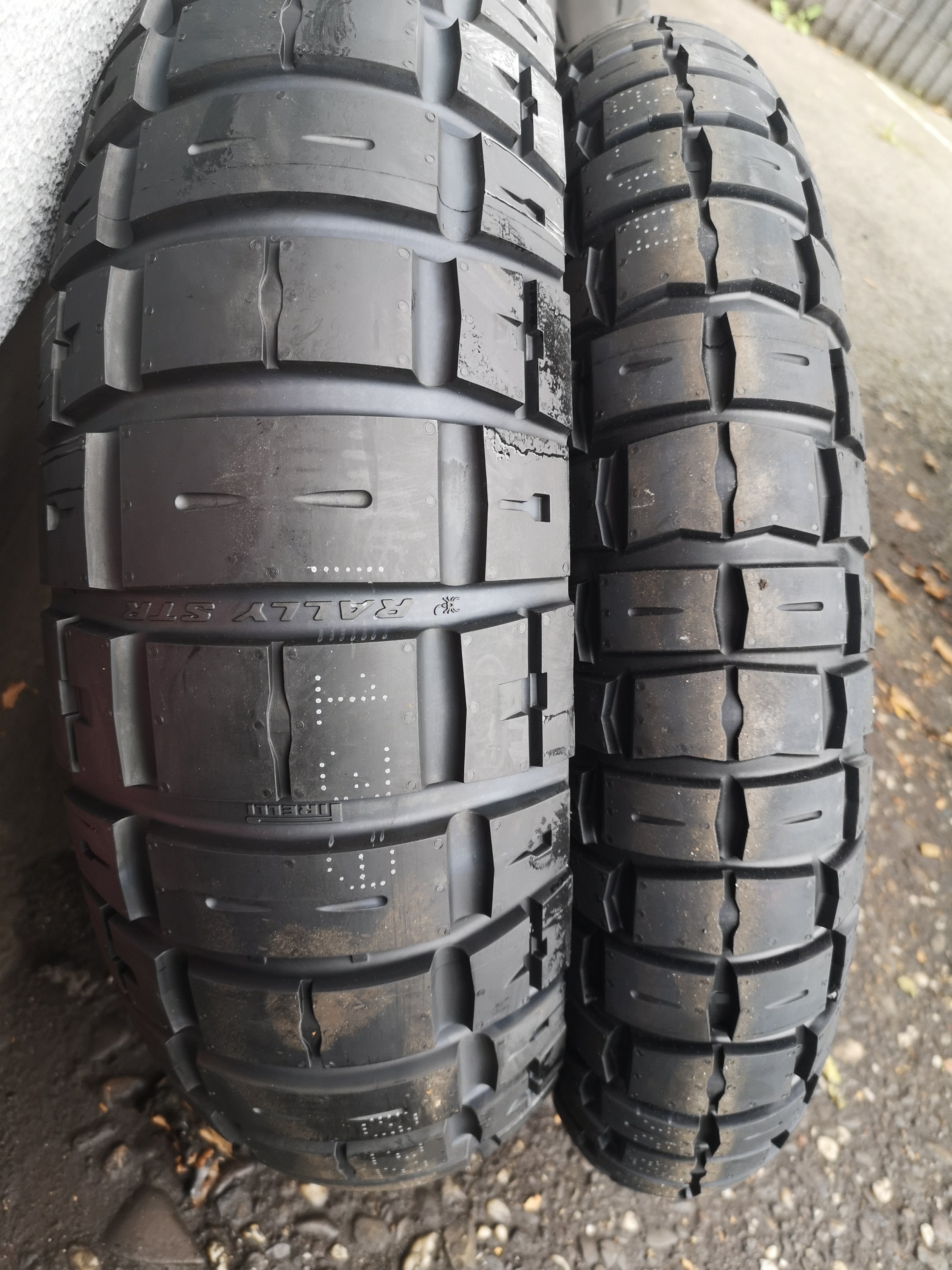

Mit dem Pirelli Scorpion STR geht es am WE auf den TET Deutschland (Ost -West). Dafür sollte er ausreichen ...Freu mich auch :nicken:
Nachtrag:
Erste Bilder von unterwegs ...

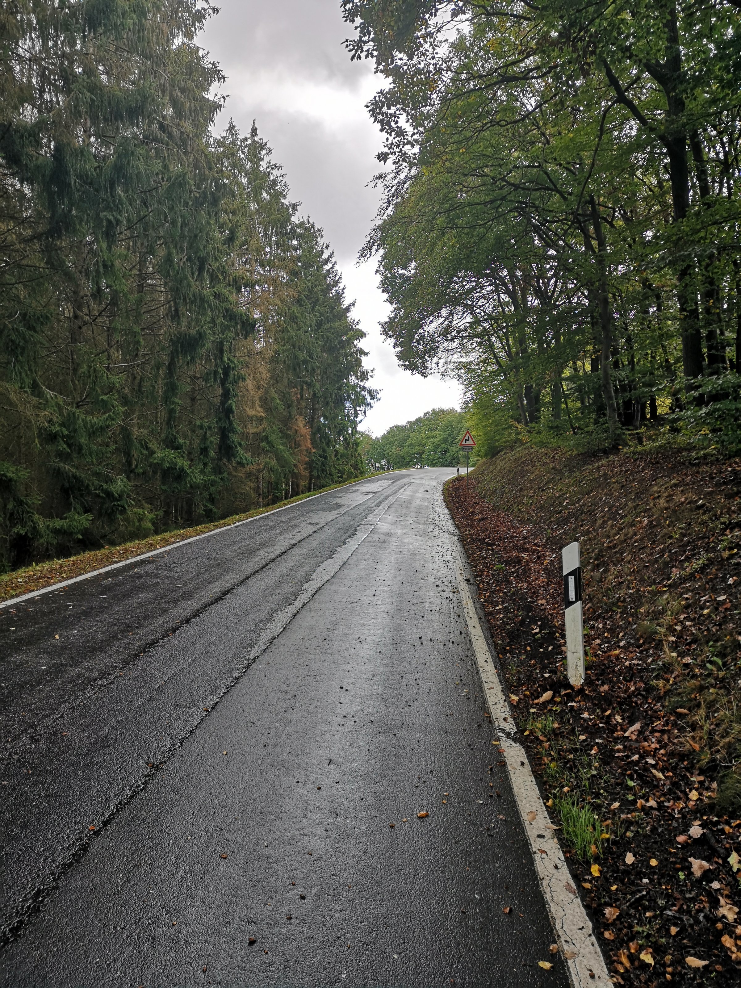

So, meine ersten Eindrücke vom STR. Parameter waren heute
  • Herbstwetter, sprich Strasse größtenteils feucht und mit Eicheln sowie Laub garniert
  • Einfahrstrecke ca. 70km ausschließlich Eifeler Landstraßen
  • sonstige Einstellungen wie vorher mit dem PST2 (Dynamic, Singel mit Gepäck)
  • Luftdruck 2,5V - 2,9H
Von der Bühne runter und aus der Garage gerollt.. Rumpeldipumpel, da rollt mein Kumpel. Darf er ja auch, ist ein Stollenreifen :smilies2222:
Drauf und los. Gleich nach Beginn habe ich auf meiner Strecke 3 schöne S-Kurven. Holla, kippt die weg. Muss man ja beinahe auffangen, das gute Stück. Ungewohnt! Nach ca. 10km hab ich mich an dieses "Reinfallen" aber gewöhnt, weil alles unkritisch.
Was mir noch aufgefallen ist: Ich habe zu dem Pneu von Anfang an wesentlich mehr vertrauen als zum K60 Scout. Trotz Stollenreifen vermittelt der STR erstaunlich viel Grip.
Nach km 20 auf gerader Landstraße mal eine Vollbremsung durchgeführt: Steht, ABS regelt wie es soll. Alles fein.
Im weiteren Verlauf unterschiedliche Kurvenradien auf verschiedenen Asphaltbelägen. Auch einige 180° Kehren dabei. Ein kurzer Rutscher auf Bitumenstreifen, des woars. Ansonsten bin ich mein Moped gefahren wie auf dem PST2.
Auf den letzten 10 km hat sich die Straße abgetrocknet. Okay, schauen wir also mal......
:dance:

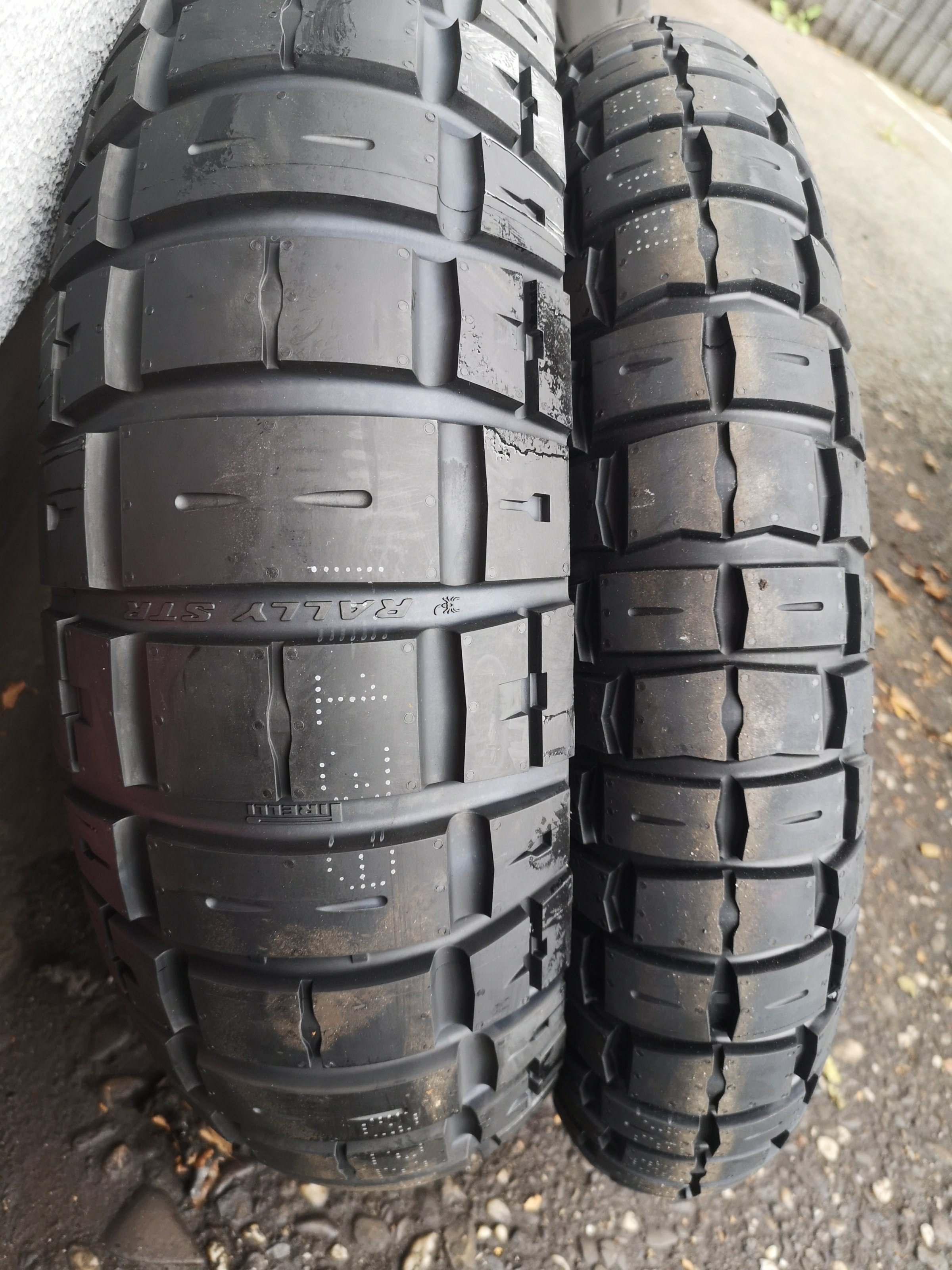

Ich hatte mir nen Kreidestricht gemacht (nur hinten) um mal zu sehen, wie weit es geht. Ergebnis seht Ihr selbst....
Fazit: Nach den ersten km scheint der Pneu wie die berühmte Faust aufs Moped zu passen. Wenn der Schluppen jetzt noch den ersten Eindruck auch offroad bestätigt, kann jemand demnächts im Forum einen Satz gut eingefahrenen PST2 (ca. 4k gefahren) günstig erwerben :dance:
