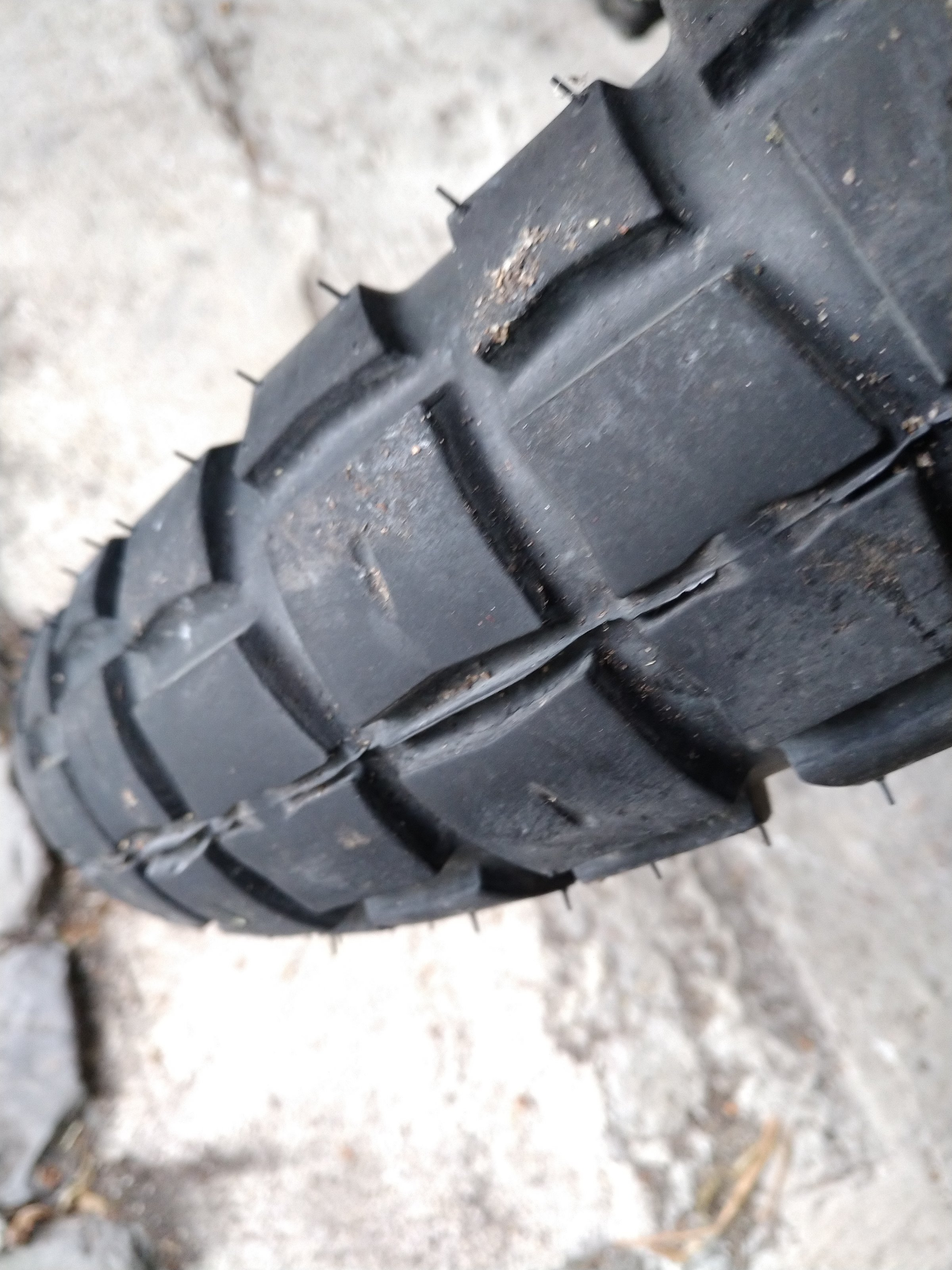

moin in die Runde, Gibt es jemanden hier, dessen Pirelli scorpion rally STR ebenso aussieht, mit dem "Bart" in der Mitte zwischen den Profilblöcken? Meiner Meinung nach ist das ein Fehler, der entstand beim Reifenbacken und schlecht verarbeiteten /oder miserabel formschlüssigen Backformen Das Fahrverhalten bei höheren Geschwindigkeiten ist grottig. kein Pendeln, sondern ein ausgeprägtes Staccatto und Vibrieren, eindeutig vom VR her. Ach so: es geht um ne T700 Yamsel, das beliebteste Zweitmopped neben GS...

Hey Ralf,
reklamiere den Reifen doch einfach, wenn er so schlecht läuft. Geht bei jedem Reifenhändler u d auf jedennFall bei dem, der ihn montiert hat ... war we ab Werk montiert dann beim Händler.
Hatte im März 2016 als erster hier im Forum den Rallye STR auf der R1200GSA LC und bis dato einige Sätze gefahren. Abgesehen davon, dass der Verschleiß auf der R1250GSA etwas höher scheint ... gerade am Vorderreifen ..., ein super Reifen in allen Lebenslagen und Straßenzuständen. Egal um Schrittgeschwindigkeit, oder Vollgas jenseits der 200 Km//h
Für mich und meinen Einsatzzweck der perfekte Begleiter.
den Gummiüberschuss in der Mitte zwischen den Profilblöcken hatte ich bisher nicht. Die kleinen Stege dazwischen sind hingegen gewünscht und somit normal. Hier ein Bild kurz nach der Montage auf dem Weg nach Albanien und nach 3.200Km auf dem Rückweg zum Startpunkt im Lech Tal ...
Ralf
Erstaunlich, dass das auffällt, wenn der Reifen abgefahren ist ...
Gast15171
tja, sehr erstaunlich, der Herr... allerdings hat die Pelle max.1,9 Kkm runter...und Hochgeschwindigkeitsbahnfahrten sind eher die Ausnahme. Trotzdem ist das Verhalten nicht akzeptabel und auch nicht nachvollziehbaraufgrund anderer gemachter Erfahrungen.(sh.u.)
""Hatte im März 2016 als erster hier im Forum den Rallye STR auf der R1200GSA LC und bis dato einige Sätze gefahren. Abgesehen davon, dass der Verschleiß auf der R1250GSA etwas höher scheint ... gerade am Vorderreifen ..., ein super Reifen in allen Lebenslagen und Straßenzuständen. Egal um Schrittgeschwindigkeit, oder Vollgas jenseits der 200 Km//h
Für mich und meinen Einsatzzweck der perfekte Begleiter. ""
Deine Erfahrungen decken sich mit den meinigen, bisher gemachten .
Auf der Duc desert sled ist der Pirelli in 120/80/19 vorne drauf, hält ca. 13.000km und läuft ohne Fehl und Tadel.
Der 90/90/21 rally STR als VR und Auslieferungsreifen auf der T700 war ebenfalls unangreifbar gut bis ca. 9.800km. Der Ersatz läuft wie beschrieben ungut. Aus meiner Sicht nicht brauchbar.
Mal sehen, was Pirelli sagt zum Backformfehler.
Das ändert alles nichts daran, dass das eingefügte Bild einen abgefahrenen Reifen zeigt. Die dünne Gummilippe in der Mitte ist völlig unschädlich und nicht der Rede wert. Sie sollte aber schon von Anfang an da gewesen sein. Dann wäre mMn eine Beschwerde darüber gleich bei der Montage angebracht gewesen. Jetzt, wo der Reifen fertig ist, kann ich die Beanstandung nicht verstehen. Wie weit der tatsächlich gelaufen ist und welche Belastungen er hat aushalten müssen, kannst nur Du wissen. Aber in dem abgefahrenen Zustand kann man sicherlich nicht mehr die Performance eines neuen Reifens erwarten, insbesondere wenn in der Mitte die TWI-Markierungen flach sind und außen noch die dünnen Gummizipfel (für das Entweichen der Luft aus der Form wenn das Gummi eingepresst wird) unbeschädigt, bzw überhaupt vorhanden sind. sind.

1.900km - und schon total fertig bis auf die TWIs runter - sehr schräg.
Zumal der Reifen, wie Hansemann ja bemerkt, im äusseren Bereich neuwertig ist und den 1.9Tkm entspricht.
Klingt für mich nach Produktionsfehler. Auch wenn die dünnen Lippen in der Mitte keine Auswirkungen haben sieht der Reifen komplett anders aus als alle STRs die ich bislang gesehen habe.
Fahren würde ich den definitiv nicht, das wäre mir zu gefährlich, zumal auch durch das Erreichen der TWIs eine legale Nutzung nicht mehr möglich ist.
Ich fand den STR auf der Straße für das relativ grobe Profil sehr gut. Im Gelände allerdings nicht wirklich, kaum Seitenführung vorne wie hinten und eben doch "nur" ein Kompromiss. Zum Schottern ggf. ok, wobei hier der fehlende Seitenhalt etwas den Spaß verdirbt, in Matsch und insbesondere auf Gras aber eine echte Schlitterparty.
@Hansemann,
Hab hier im Urlaub zwar nur das iPhone und nicht mehr die besten Augen.
Wo siehst du denn die TWI?
Die Verbindung zwischen den Profilblöcken ist am Vorderreifen immer vorhanden... schau die die Bilder von mir an. Das erste Bild ist von Neureifen, der noch nicht eingefahren war und das zweite Bild nach unsere Rückkehr aus Albanien nach 3.200Km.

Ärger dich nicht rum, lass einen meinen montieren und reklamiere den Reifen.
Sollte die Rekla abgelehnt werden, leg Widerspruch bei Pirelli ein und fertig.

wobei bajaman Recht hat, ich habe den Verbindungssteg zwischen den mittleren Profilblöcken tatsächlich irrtümlich für eine TWI-Markierung gehalten, die er in Wirklichkeit nicht ist.
Monopod, Dein Ton ist unhöflich, ich habe mir Mühe gegeben meinen anständig zu gestalten. Du hast ein unangemessenes Begehren, weil Du es nicht geschafft hast, Dich rechtzeitig mit Deinem Vertragspartner in Verbindung zu setzen, das Gummifähnchen war von Anfang an. Jetzt nach 1 900 km oder wolltest Du mit 1,9 kkm was anderes sagen, kommst Du und willst was raus haben. Was willst Du mit Deinem wertvollen Beitrag denn bezwecken? Du beklagst ein Fahrverhalten einer Yamaha T700, da bist Du auch im falschen Forum unterwegs.
