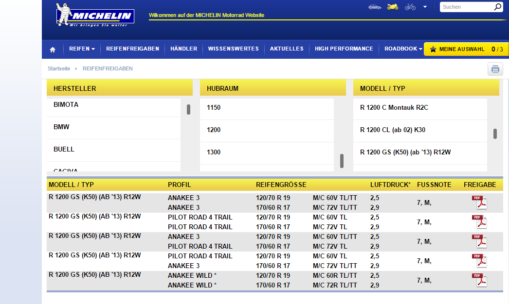

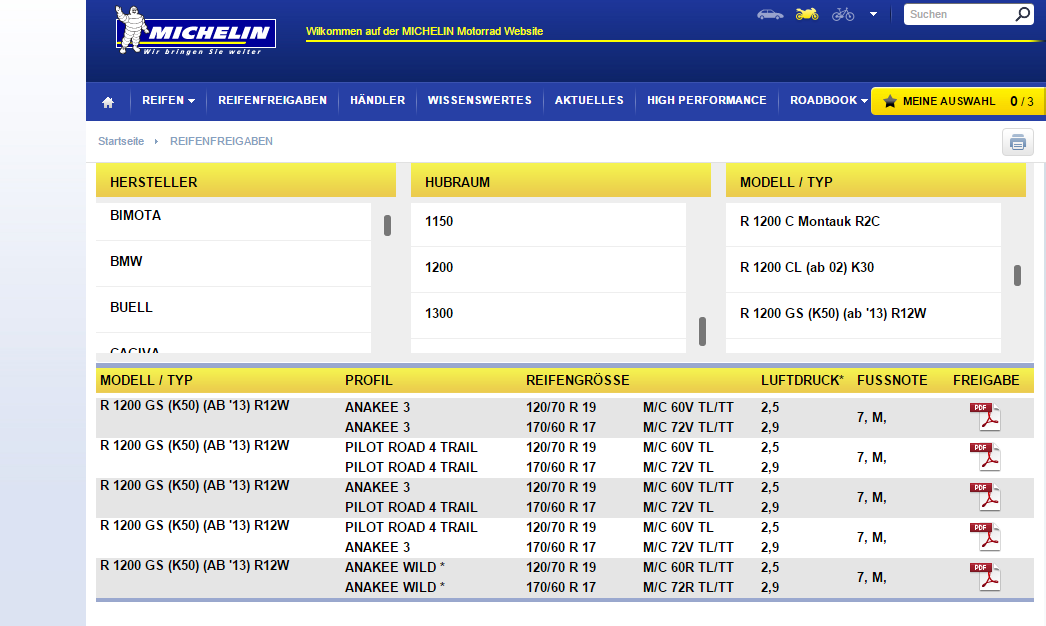

Nein, nicht die Fussnoten 7, M beachten, sondern die Fussnote zum Luftdruck [Sternchen (*)]. :)
Ich gebe RoGe recht, der AIII muss v Luftdruck her abgesenkt werden, aber 2.1/2.3 ist beim AIII klar zuwenig Luftdruck auf der LS...
2.3/2.5 waren bei mir in Ordnung...
