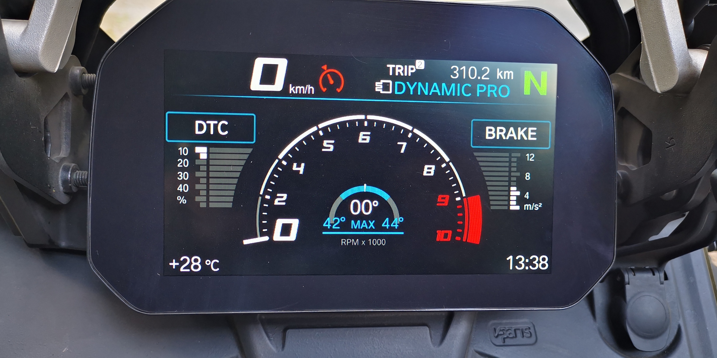

Lass Dir bei Emotion Ride in Overarth das Sport Display freischalten. Da kannst du den prozentualen Eingriff der DTC sehen und weist, was es war.
(Hier der CTA3 in einer eigentlich harmlosen Rechtskurve bei "etwas" zu viel Gas. Den Eingriff habe ich nicht gemerkt, nur das Blinken der DTC aus den Augenwinkeln gesehen)

@Andi...
Ich habe mir die Display-Modifikationen bei Emotion Ride angesehen...Wäre interessant, wenn es da auch eine Lösung für einen quasi-analogen Tache gäbe (sowas habe ich schon bei Autos gesehen....Das Gezapple des Digitaltachos nervt mich, der lustige "Drehzahlmesser" auch). Außerdem müßte die Modifikation vor Ort durchgeführt werden, was für mich aus Bayern viel zu weit ist. Und leider kann/darf ich das nicht selbst durchführen. Schade, ich würde gerne so eine Freischaltung kaufen, aber nur, wenn ich das dann selbst nach Belieben handeln kann!
