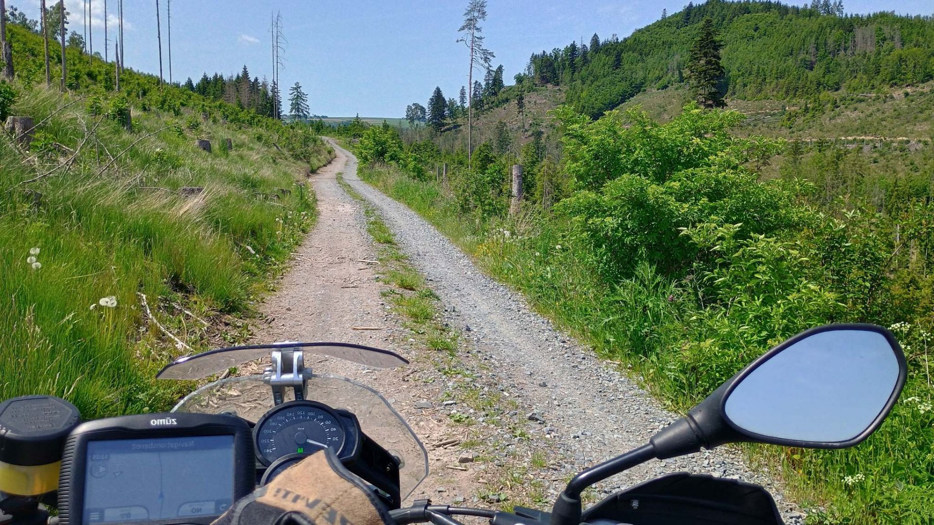

Servus,
Die Windschildfrage ist ähnlich wie die Frage nach den besten Reifen....
Welcher Jahrgang ? (Der BWM, nicht der Freundin). Für die ersten Jahrgänge ist es extrem schwierig was brauchbares für größere Leute zu finden.
Ich (ca. 188cm) hab keines gefunden, welches mich vor Wind schützt. Egal wie groß, immer gab es Verwirbelungen am Helm.
Zuletzt gelandet bei einem gekürzten, ganz kleinem Windschild. Damit hab ich gleichmäßigen Druck auf der Brust und keine Verwirbelungen am Helm.
Ich hätte da ein ganzes Sammelsurium von Schilden zu verkaufen :)
Gruß Lutz

Hi,
das Thema war ja schon öfters besprochen worden.
Die K72 und ähnliche Modelle benötigen am Windsschild den Ausschnitt für den Lenker. Genau dort ist dann jedes Schild zu schmal und sorgt für Verwirbelungen. Ich hatte probeweise diesen Ausschnitt mal mit Folie "entfernt" und da war der Schutz des Schildes super. Nur kann man so leider nicht fahren.
Aber daher war auch meine Entscheidung: kleines BMW Schild, basta.
Anm.: ich habe alle bisher auf dem Markt befindliche Schilde ausgetestet immer mit dem gleichen Problem oder sogar noch schlimmer in Bezug auf Verwirbelungen.
Entweder anderes Moto kaufen oder damit Leben.
