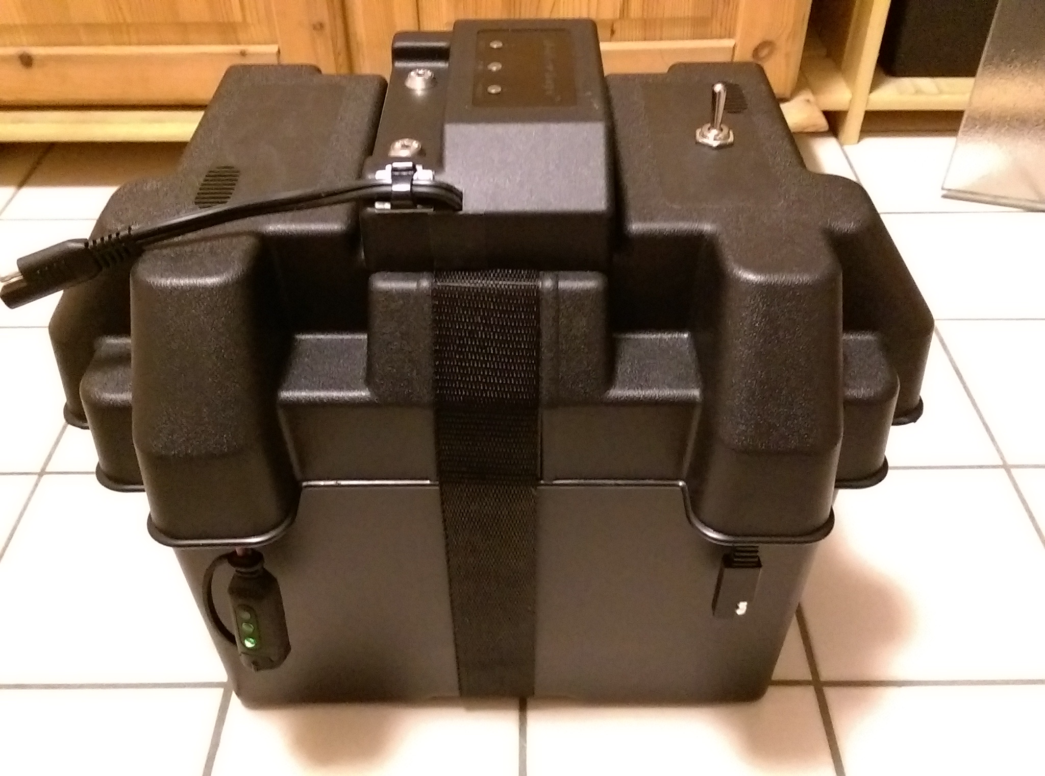

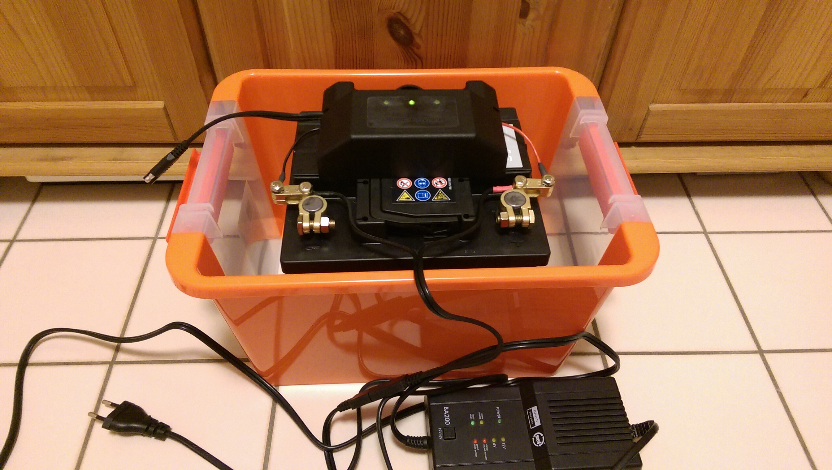

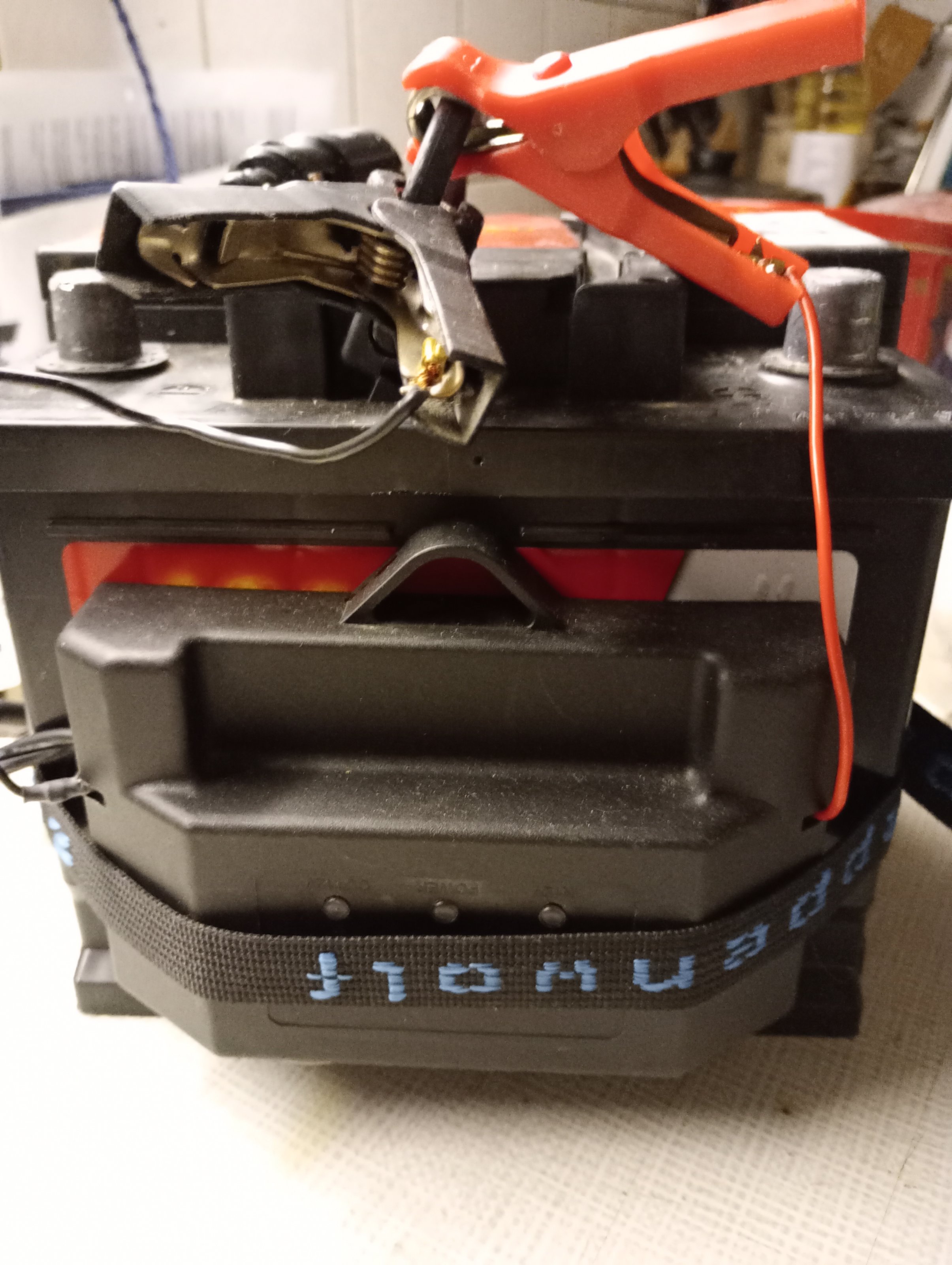

Genau mit dem BA51 hab ich vor vielen Jahren auch angefangen.
Zuerst hatte ich alle Komponenten in einer Wanne untergebracht, hab mir dann aber die Zeit genommen und das etwas schicker gebastelt.
Der BAAS ist mir leider letztes Jahr abgeraucht, da musste ich auf Optimate umstellen. Geht aber alles sehr fein, die Spenderbatterie hängt am Optimate Solar Panel, da brauch ich mich jetzt um nichts mehr kümmern 😉IMAG0074.jpegIMAG0114.jpeg

Das ist genau der Grund, warum ich das Procedere mit dem BAAS BA51 und einer Autobatterie mit Tragegriff praktiziere.
Dauert nur wenige Minuten dieses "Paket" in die Garage zu tragen und an die Steckdose der 1150GS anzuschließen.
Wenn ich nur daran denke, wie lange das dauern würde jedesmal die Batterie unter dem Tank hervorzuholen ...unIMG_20241230_183356[1].jpgd nach dem Laden wieder anzuschließen :furious:
