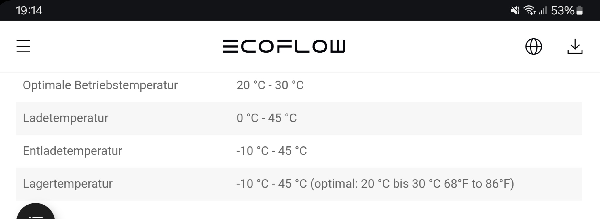

Ecoflow sagt zu der von Dir vorgeschlagenen Delta 3 aber geringfügig anderes. :gruebel:
Wäre auch leicht unpraktisch ein Gerät zum überwintern der Fahrzeugbatterie zu verwenden, welches nicht "wintertauglich" ist.
naja, gehen ja, optimal anscheinend nicht... aber umso besser.
Unabhängig davon wird man die PowerStation zum Laden in die Garage bringen und danach wieder in den Keller stellen, z.B. zum wieder Aufladen.

kauf dir eine Marken-Powerstation (ab ~500 Wh brutto) mit echtem Sinus (wg. Elektronik kein angenäherter Sägezahn) und aktuellem LiFePo4 Akku (nicht Li-Ion) von EcoFlow wie z.B. die neue Delta 3 (ab ~700 €) und lade damit grob alle 8-12 Wochen auf (keine Dauer-Erhaltungsladung).
Beachten solltest du dazu, dass In einer öffentlich zugänglichen Garage sowas auch schnell mal Beine bekommen könnte und dass in einer Garage mit Minusgraden die PowerStation nicht betrieben aber mindestens nicht gelagert werden sollte.

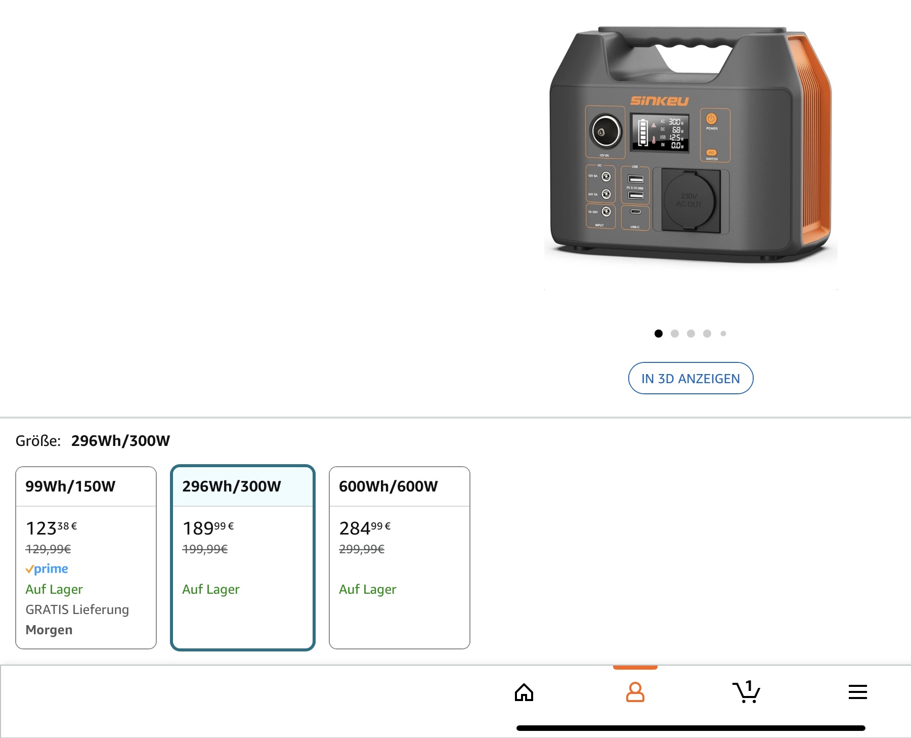

Das Ding
…tut es vollkommen. Lädt die Batterie im Winter einmal im Monat für anderthalb Tage nach und wenn nicht geladen wird, versorgt die zwei 24W LED-Röhren in der „Unterwelt", die mein Vermieter "Tiefgaragen-Stellplatz" nennt.:engel:
Gibts gerade mit nem €50,- Bonus-Gutschein für €149,-, ich hatte vor 2 Jahren €129,- dafür bezahlt. :schulterzucken: :idee:

Ich mag mich wiederholen:
Das Ding
Gerade bestellt, jetzt gabs noch einen anderen Bonus, so hat die Kiste 141€ gekostet. Genau die Lösung für Garagen ohne Strom :jubel:

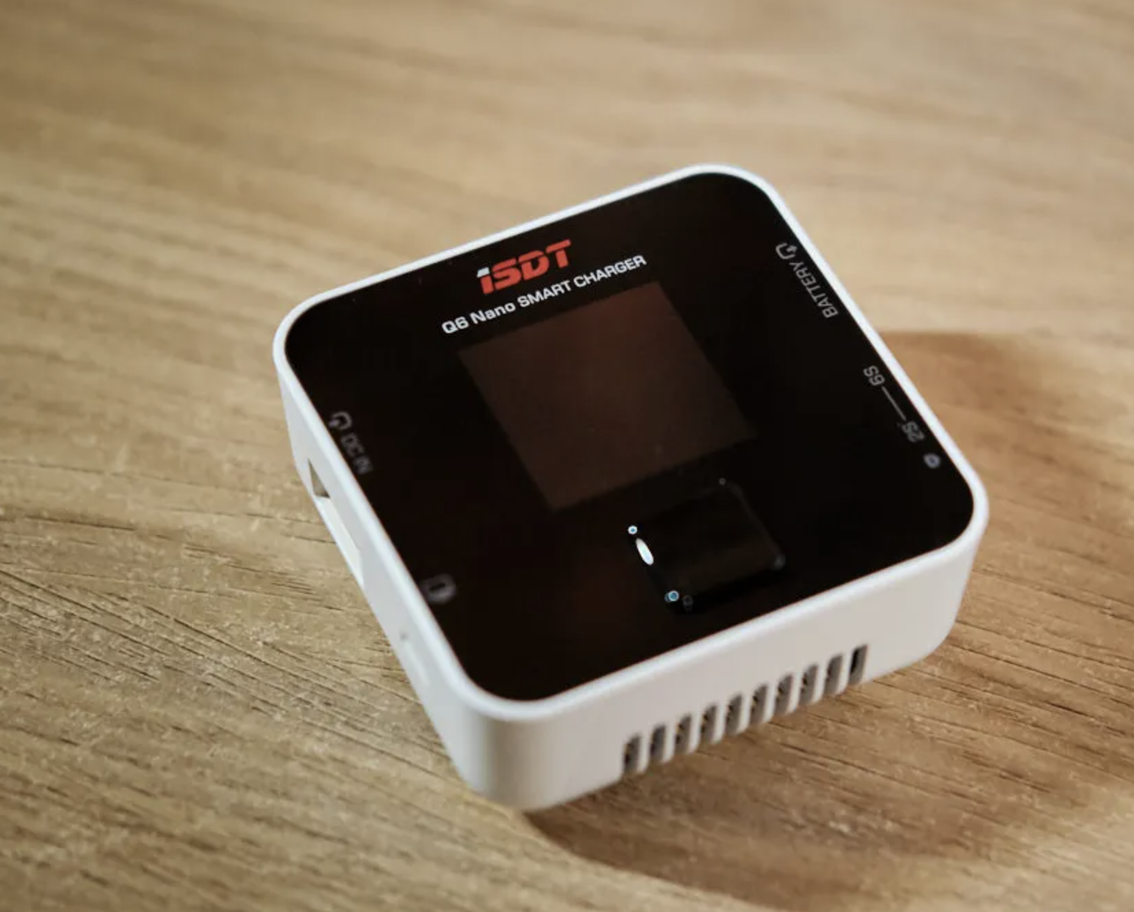

Ich nutze so Modellbau-Lader.
https://www.amazon.de/ISDT-Q6-Verschiedene-Entladeladegerät-Modellflugzeug-Nano/dp/B0B12SLV52
200W, bzw. max 8A Ladeleistung, mehr als genug für Motorradbatterien. Lädt so ziemlich alle Akkutypen die es gibt (Blei, Lipo, LiFe, LiIon, NiCD,...) und als Stromversorgung kann man alles zwischen 10V und 30V verwenden. Benutze in der Regel ein altes Laptop-Netzteil mit angelötetem XT60 Stecker oder einen 6S Modellbauakku.
Echt genial, aber man sollte ein bisschen Ahnung von Strom haben und wissen was man tut, sonst kann es auch gefährlich werden.

Hast recht.
„Eingangsspannung: DC 7–32 V“
12-13V geht natürlich auch, zum Beispiel irgend eine andere Batterie.
