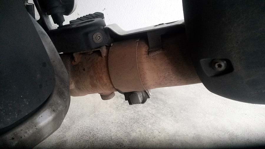

ich habe gerade mein hinterrad ausgebaut und da lächelte mich recht deutlich der "BMW Premium-Rost" an! die qualität von dem blech ist doch wohl ein gespielter witz. bei einem georderten edelstahlauspuff hatte ich bis dato gedacht das alle teile aus nirosta sind.
die kiste ist jetzt 11 monate alt. steht geparkt nur in der garage. außer beim putzen hat die mühle erst ca. 5 mal regen/wasser abbekommen!

Sieht auf dem Foto eher wie am heißen Auspuffrohr festgebrannter Lehm aus.

das ist rost! mein moped hat noch nie schlamm gesehen.:cool:
Gast14416
Joi, das ist heftiger Rost. Kommt an Edelstahl nur vor, wenn da Nicht-Edelstahl dran kommt. Wie sieht denn der Rest vom Krümmer aus?
Die Schrauben am Pott und der Verkleidung der Klappe sowie das drumherum sehen ziemlich ungepflegt aus.
Wo bist Du denn mit dem Eimer unterwegs? Könnte sich da Staub mit Eisengehalt abgesetzt haben?
Auf jeden Fall mal beim Dealer reklamieren. Jahresinsp steht ja an......

Wer glaubt, dass "Edelstahl rostfrei" nicht rostet, der glaubt auch, dass ein Zitronenfalter Zitronen faltet! Setzt Dich mal mit dem Thema "Nirosta" hier im Internet ein wenig auseinander und Du weißt, wo Dein Denkfehler ist.

Mach Dir keinen Kopf, hinfahren, herzeigen, die Frage nach übermäßigem Putzen mit einem wissenden Lächeln verneinen, austauschen lassen, fertig.
So lief es zumindest bei meiner 2010er
PS: ich sehe gerade, ich habe mich ins LC Forum verirrt, vielleicht ist das ja hier bei den Händlern auch anders? ;)

Naja. Meine hat 18000km und ist an der Stelle Blitzblank. Du hast doch die verchromte Anlage - oder?

Aber an übermäßiger Pflege leidet die Kuh des TO definitiv nicht. Sieht aus als hätte sich an die Stelle 11 Monate lang kein Reinigungsmittel verirrt. Was kann BMW dafür wenn sich der Besitzer nicht bückt? Der Zustand ist vermutlich auf ein chronisches Rückenleiden zurück zu führen, weniger auf das von BMW eingesetzte Material.

Entschuldige bitte GSTroll,
aber wer denkt, Nirosta braucht keine Pflege, der irrt!
Jeder Nirosta, selbst V4a, unterliegt den Agressiven Umwelteinflüssen und wird über kurz oder lang diese Oberflächen Pickel bekommen, Ein fahrenden Objekt natürlich schneller, denn ein fixes nicht bewegtes Bauteil. Aber selbst mein Terassengeländer benötigt einmal jährlich ne Politur und das wird nur von Wind und Wetter umspielt. Meine alte 1100RS hat nen wunderschönen braungrauen Krümmer, meine ST und GS nicht, da verchromt und mit normaler Pflege leicht im Griff zu halten. VA-Anlagen müssen beim Mopped intensiver gepflegt werden, sind nicht selbstreinigend und mit aufgeschleuderten Dreck der Strasse gelangen auch Eisenpartikel mit Sandstrahlartiger Geschwindigkeit an diese Teile und brennen sich regelrecht ein und erzeugen dieses graubraunes Aussehen.
Solltest du Austauschteile kriegen, behandele sie mit dementsprechender Umsicht um erneute "Patina" zu verhindern, oder nimm gleich verchromte Teile (aber auch die muss man pflegen).
Ne verchromte Oberfläche ist glatter und härter denn normaler VA und somit etwas wenige anfälliger für "Geschosse" von der Strasse (natürlich kann man VA auch hochglanzpolieren und so ne glattere Oberfläche erzielen, nur wer tuts an dieser Stelle).

weia ... was tolle argumente da so manche bringen.
ich sage es mal so: meine GS wird eigentlich sehr pfleglich behandelt. wenn da ein dreckfleck dran ist wird dieser umgehend gereinigt.
aber es scheint ja leute zu geben die mir gleich eine mangelnde pflege unterstellen oder fast schon behaupten ich würde mit der GS in einer afrikanischen diamantenmine unter tage meine kreise ziehen. habt ihr schon einmal geschaut an welcher stelle sich der rost befindet? ohne ausbau des hinterrad's kommt ihr da so gut wie garnicht hin um es zu säubern.

der krümmer und kat sieht bei mir ähnlich aus. problem ist der bereich unter der abdeckung mit der auspuffklappe.

Ich hab mir das vor ein paar Wochen bei der Demontage des Auspuffs angeschaut, da alle Blenden weg waren und bei mir sieht das definitiv nicht so aus. Fahre aber auch nicht im Winter. Hab wie du auch die Edelstahl-Variante.
Informationsstelle Edelstahl Rostfrei
Stichwort: "Natriumchlorid"
Gruß,
maxquer
Genau so verhält sich Edelstahl halt, wenn er mit Chlorionen in Berührung kommt. Es reicht schon, wenn Du auf trockener gesalzener Strasse gefahren bist- irgendwann kommt die Feuchte hinzu. Aus beruflichen Gründen kenne ich das.
