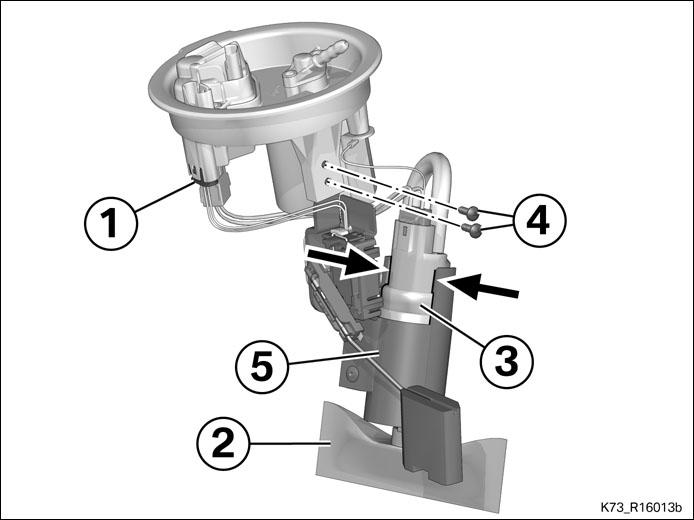

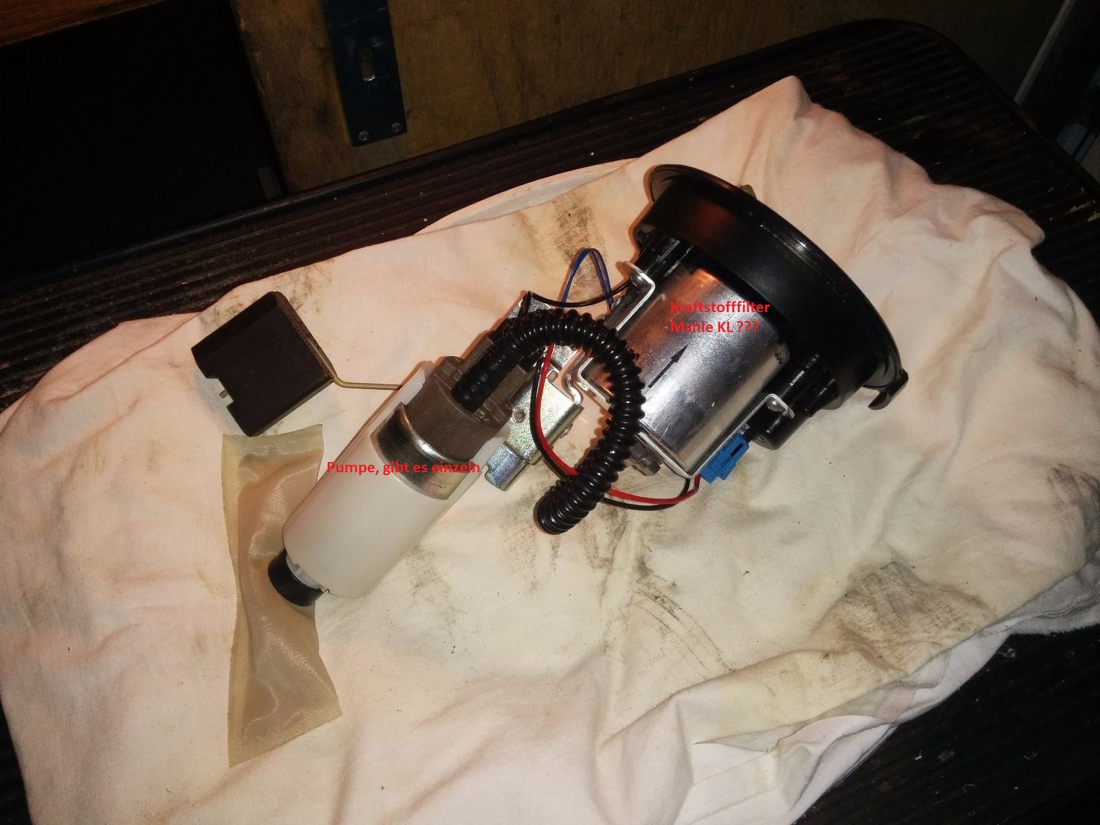

Hallo trailrider,
du hast das Problem aber nicht gelöst/beseitigt! Durch Volltanken wird die Pumpeneinheit wieder durch den umspülnenden Kraftstoff gekühlt, die Überhitzung und deren Ursache bleibt jedoch.
Du solltest mal die elektrichen Anschlüsse an Tank (unter der Sitzbank) überprüfen und auf Schmorspuren achten.
Wie ja schon "lukesowner" es beschieben hat, ist es ein bekanntes Problem.
Die Lösung ist eine Instandsetzung der Benzinpumpe/der Elektronik der Benzinpumpe und/oder auch nur ein Tausch des Kraftstoff-Filters (Teil 1 = "Ansaugsack" am Ende der Pumpe, eigentlicher Filter = die "Runde Aludose", Mahle KL315, ca. 20EUR).
Leider gibt BMW hierzu keine Wartungsanweisung. Sollte jedoch nach 40-50 T Km getauscht werden (bei stark verschmutztem Kraftstoff [Afrika etc., Kanisterbetankung im Gelände] auch früher).
Ist der Filter bereits auch nur teilweise zu, erhöht sich die Stromaufnahme der Pumpe und es kommt zur Überhitzung der Selben sowie zum Verschmoren der elektrischen Anschlüsse (wenn sich Sprit auf dem Tankverschluß (nicht Betankungsdeckel) u.d. Sitzbank ansammelt oder deutlicher Spritgeruch zu riechen ist, sind die Anschlüsse wahrscheinlich schon angeschmort und der Deckel in Folge undicht.
