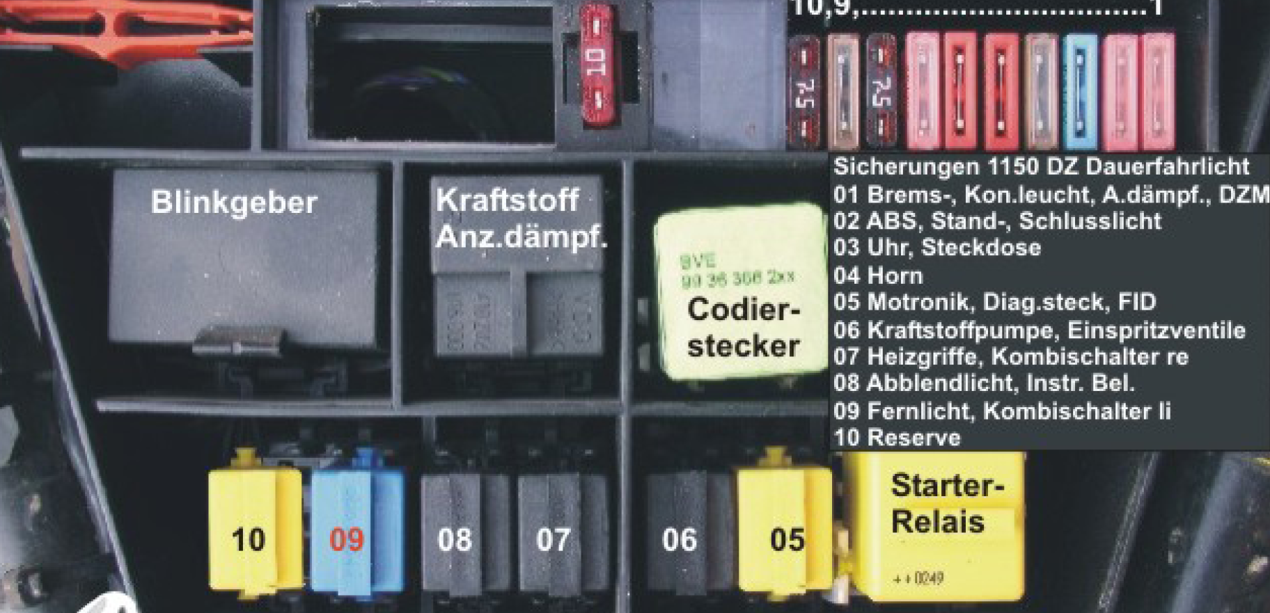

Vielleicht hilft das auch weiter..Achtung ist von 1150 GS
Und das von meiner 1100GS

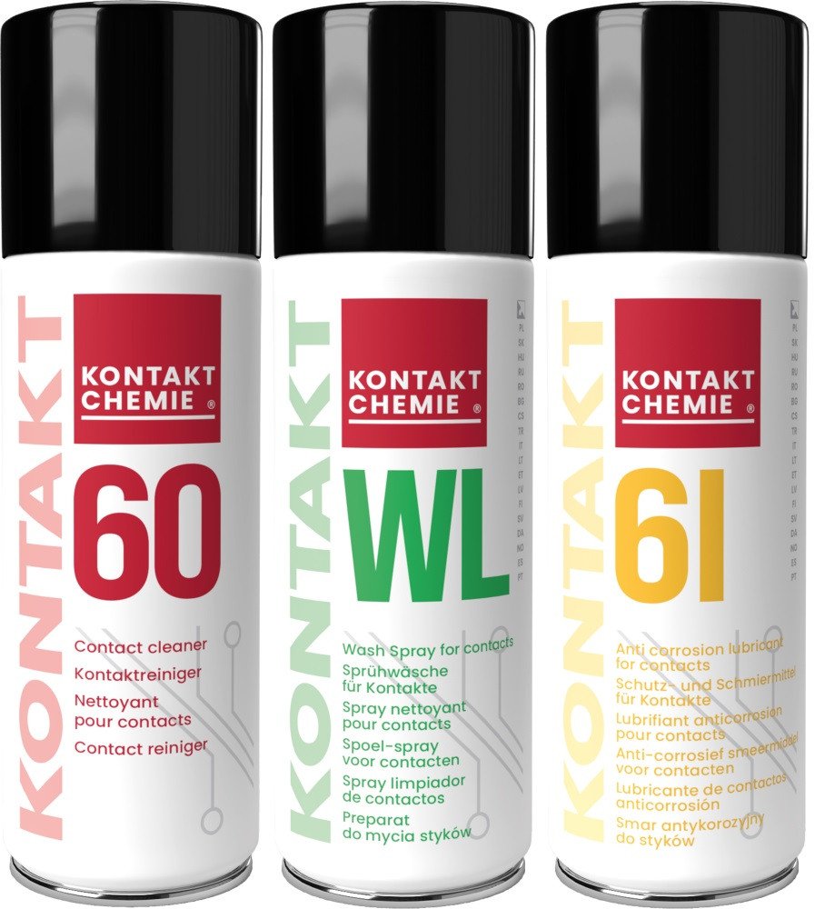

Hallo zusammen,
Problem gelöst:
Kombischalter links vom Griff gelöst, sparsam mit Kontakt 60 und 61 behandelt.
Alles funktioniert!
Vielen Dank an alle für die nützlichen Hinweise.
Der Erfolg wird heute noch mit einer schönen Herbsttour ins Bergische Land gefeiert.
