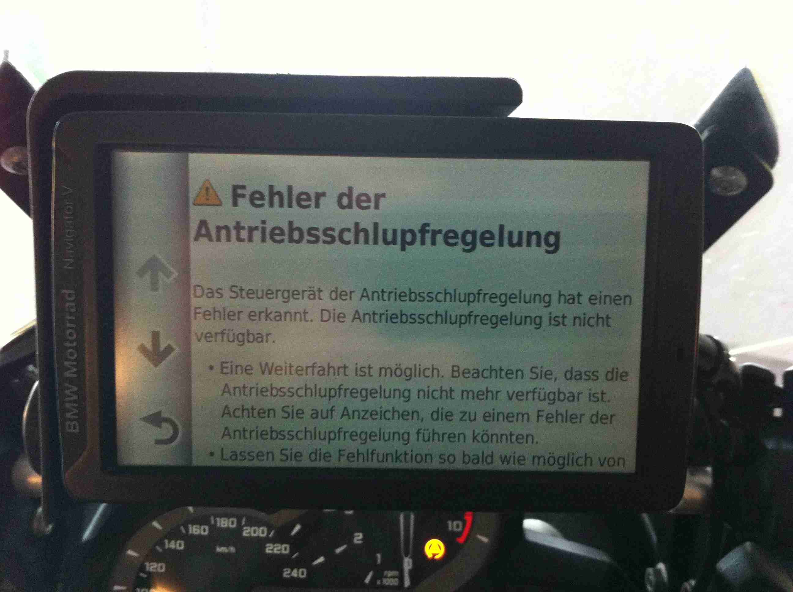

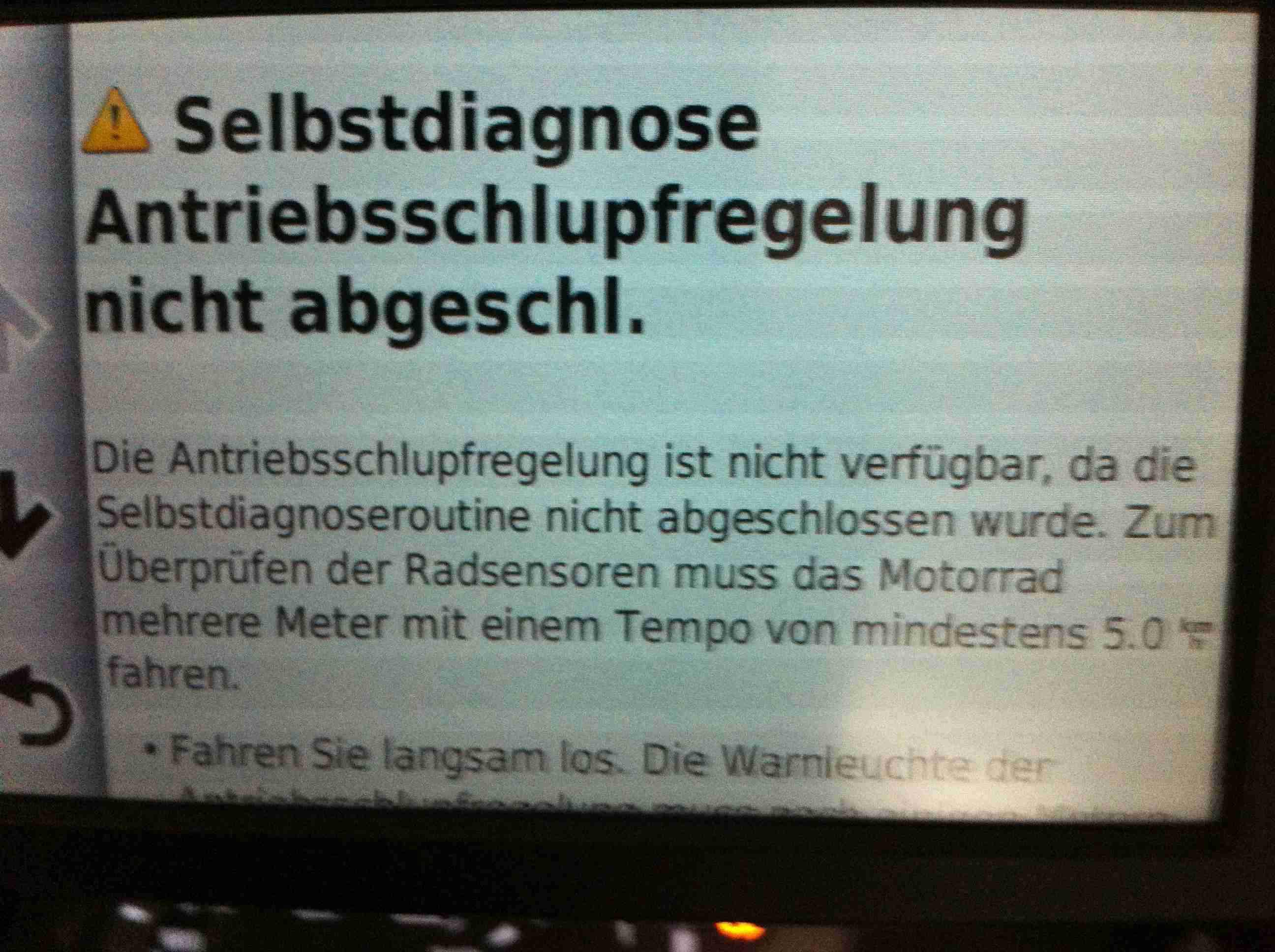

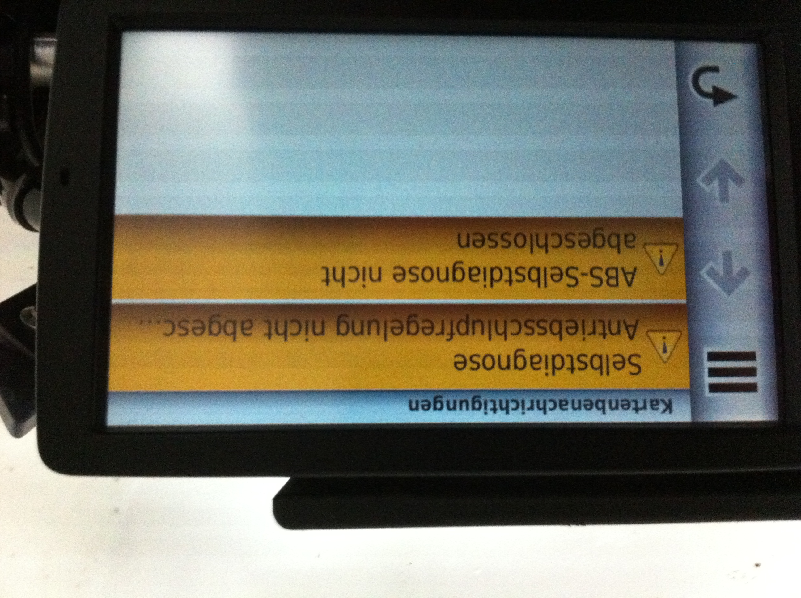

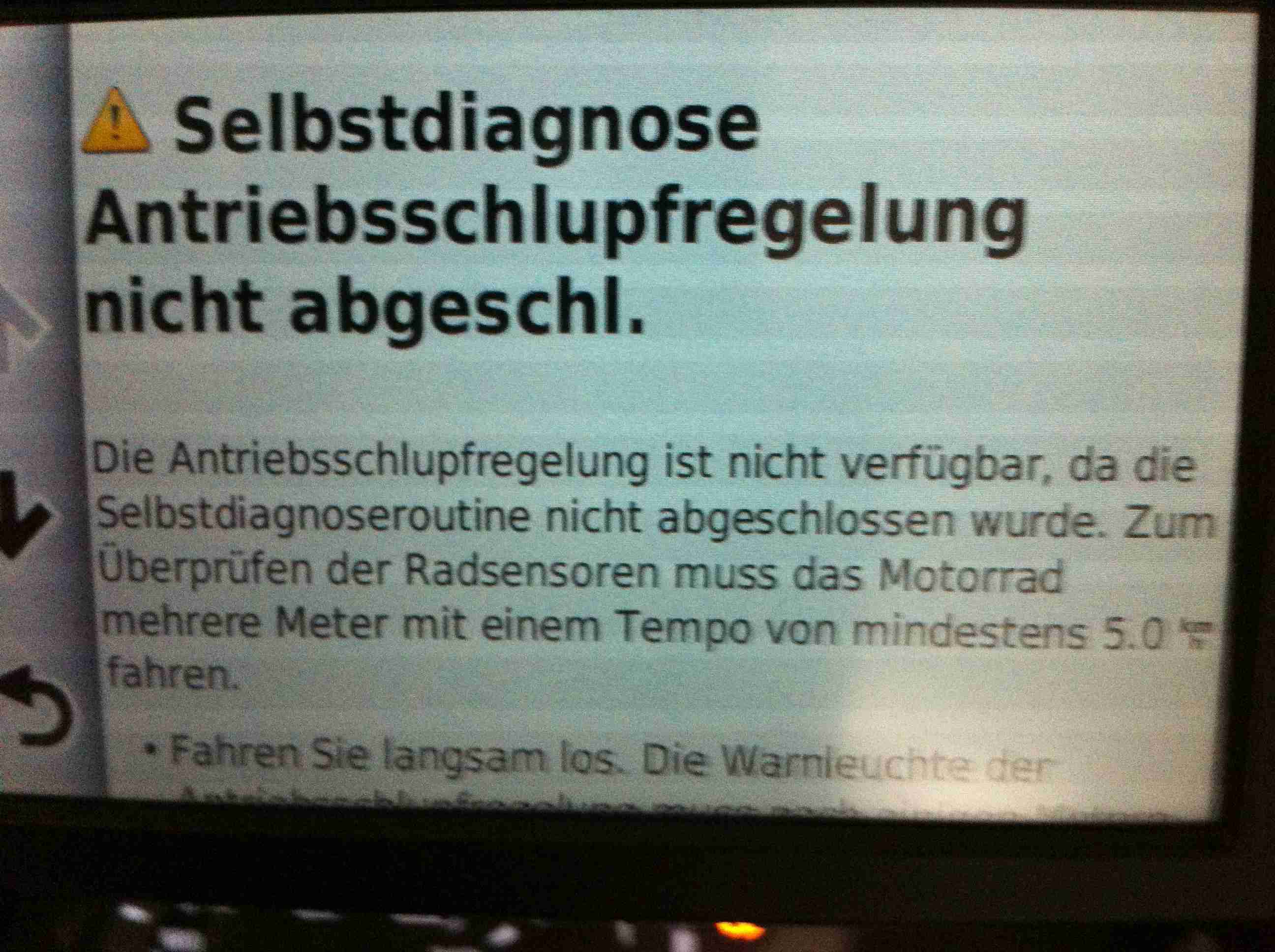

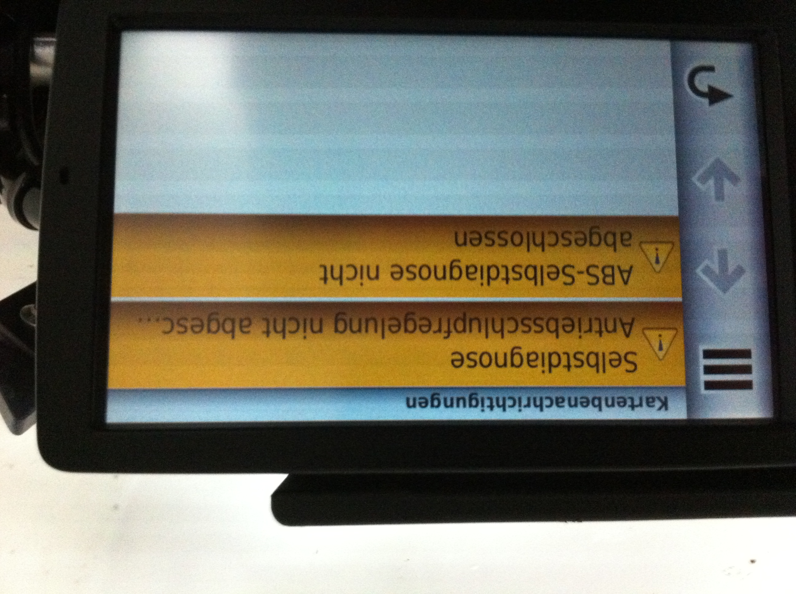

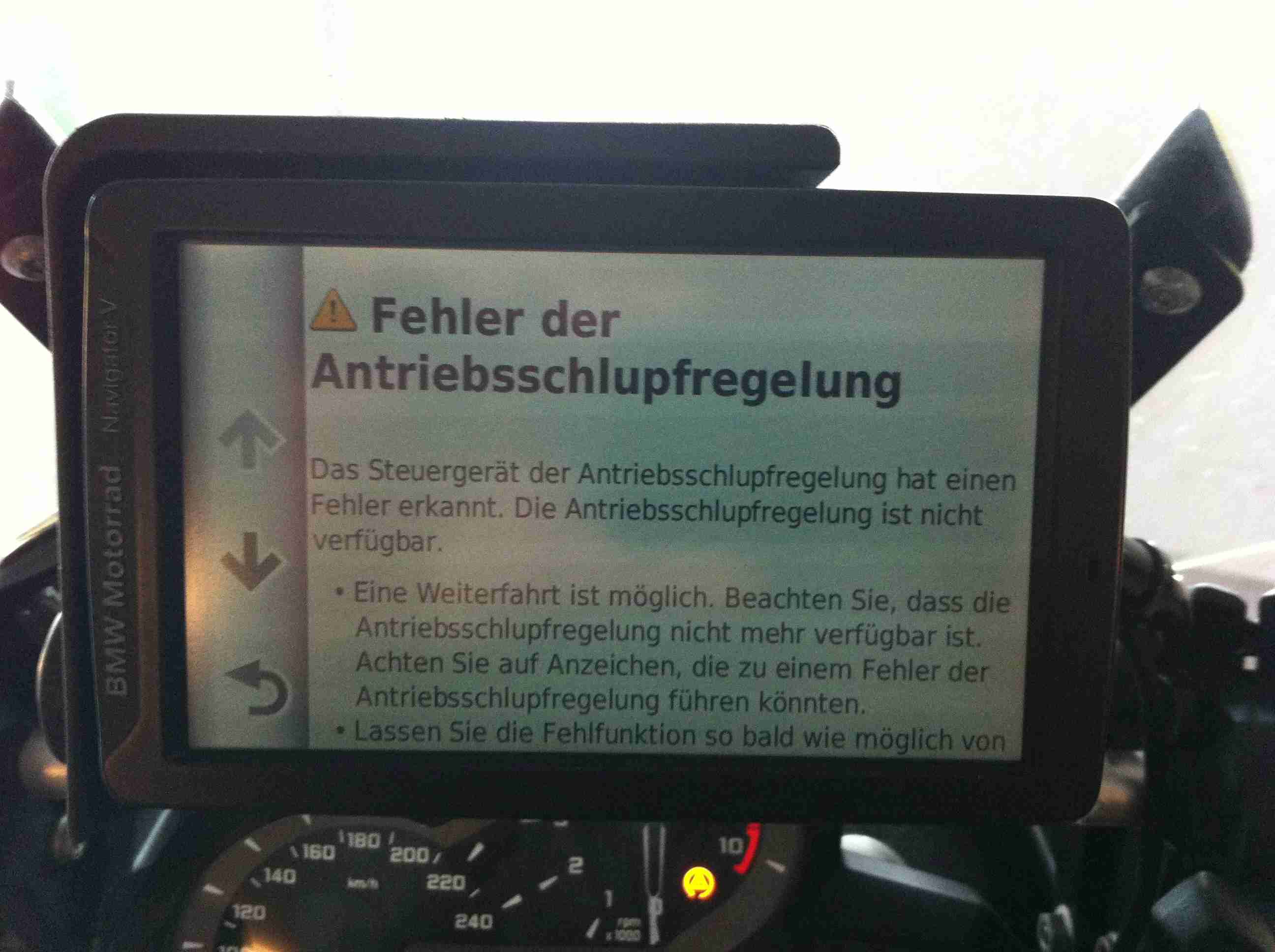

Zuerst nochmals der Unterschied der Anzeige eines Fehlers und nicht abgeschlossener Initialisierung.
Initialisierung:
Fehler:
Heute habe ich ein Test auf einem Schotterweg gemacht und alles war in Ordnung ?!
Nun die Auskunft meiner Werkstätte:
Es ist ein bekanntes, lästiges Softwareproblem des Navigator V der anscheinend die Daten des CAN-Bus zu spät erhält. Ob diese Fehleranzeige erscheint hängt unterem anderem davon ab, aus welcher Serie die GS stammt. Eventuell korrigiere Garmin die Software bei Gelegenheit.
Unschön ist auch, dass die fehlerhafte Anzeige nur sporadisch erscheint.
Ich habe dann gefragt ob alles in Ordnung ist solange im Cockpit kein Fehler angezeigt wird und das wurde mir bestätigt.
Danke für eure Feedbacks.

Nur mal so... Auf dem unteren Bild leuchtet erneut die ASC Warnlampe. Das wird dann auch an das Navi gemeldet.
In dem Zustand dürfte Dein ASC nicht funktionieren, aber da keiner weiß, ob das Motorrad überhaupt einen laufenden Motor hat, ist eh alles Spekulation.
Wenn Du, wie im ersten Post geschrieben, das HR über 20m durchdrehen lassen kannst, dann ist das ASC nicht aktiv (zumal Du dann mMn einen anderen Motor oder eine andere Übersetzung drin hast).
Bei meinen GSen hat das N5 nie einen Fehler angezeigt, wenn nicht auch im Cockpit eine Anzeige ist.
Das ist allerdings beim Ausschalten des Motors (zB per NotAus) schon der Fall. Dann kommt auch die Fehlermeldung, da ja auch ein Fehler vorliegt und nicht eine Selbstdiagnose nicht abgeschlossen wurde.
