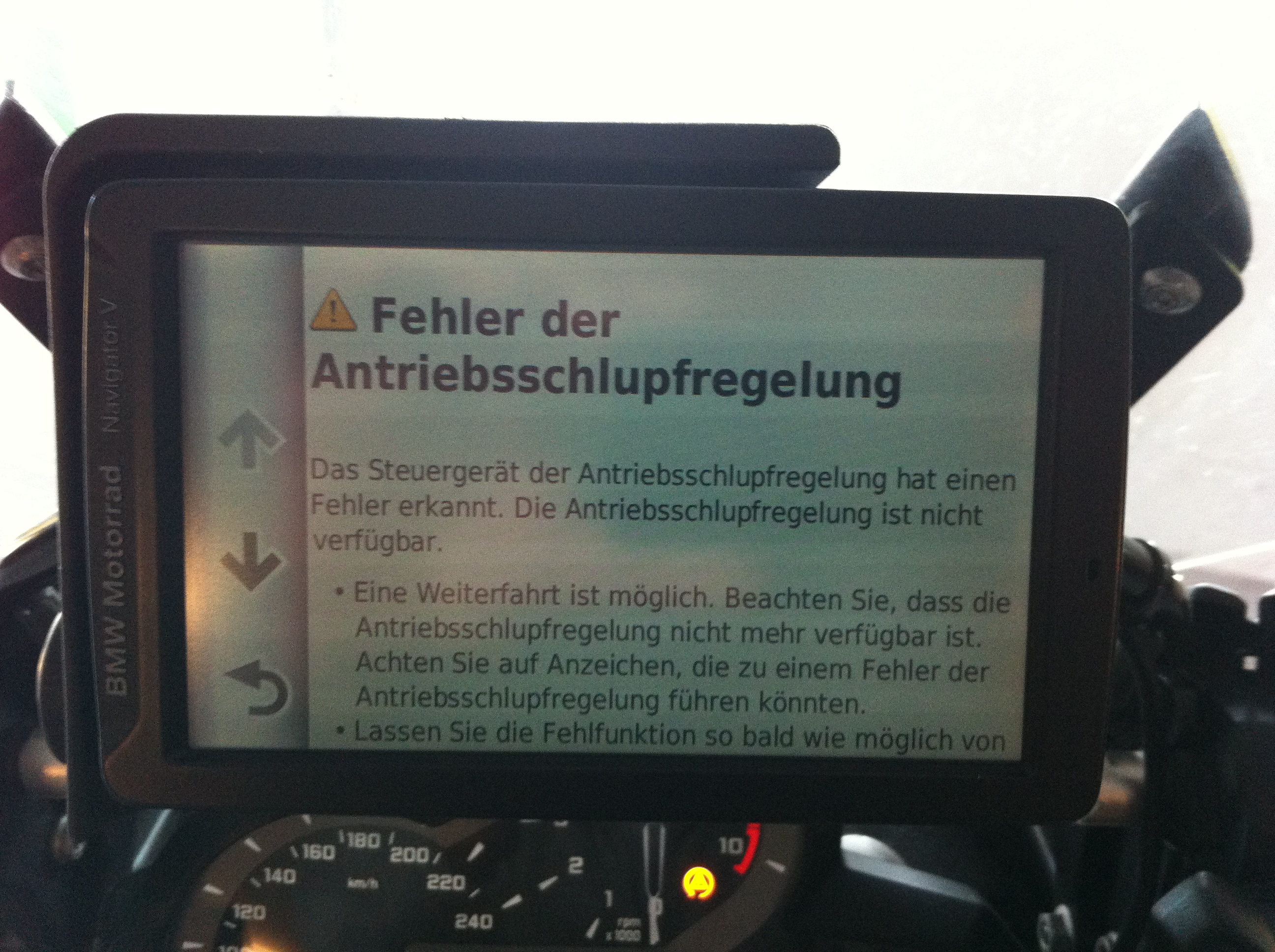

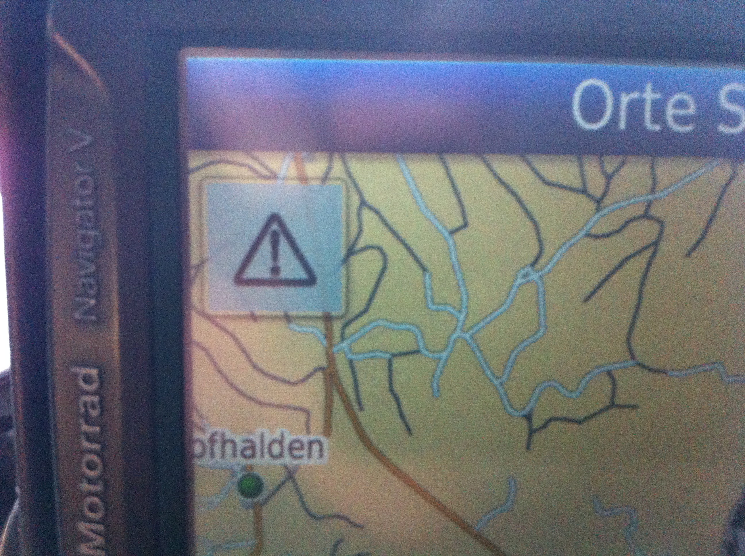

Hallo miteinander
Ich hatte schon länger das Gefühl das mein ASC nicht funktioniert. Vor anderthalb Jahren bei einer Probefahrt konnte ich deutlich spüren wie es sich anfühlt wenn das ASC seine Arbeit verrichtet. Bei meiner 2014 K50 habe ich nie erlebt das dieses einsetzt, auch wenn das Hinterrad über mehr als 20 Meter durchdrehte.
Früher hatte ich das Zumo 660 und seit einiger Zeit den Navigator V. Jetzt habe ich einmal genau geschaut was mir das Gerät mit der Warnung sagen will und siehe da ein Problem mit dem ASC (siehe Fotos).
Werde jetzt einen Termin beim Freundlichen vereinbaren. Es würde mich aber trotzdem interessieren ob jemand das gleiche Problem auch schon hatte.
Grüsse, Richi

die frage ist wann diese meldung kommt? wenn du die zündung einschaltest und der motor noch nicht gestartet ist, ist die meldung normal. zumindest bei meiner kiste.
aber 20 meter mit durchdrehenden reifen .... nein.

Die Meldung kommt erst wenn ich ein paar Meter gefahren bin. Vorher kommt eine andere Meldung das die Checks noch nicht abgeschlossen sind.
dann hast du wohl wirklich ein nicht funktionierendes ASC. bei mir ist die meldung nach 10 meter fahrt weg. ich würde den freundlichen deines vertrauens einmal aufsuchen.

Es sollte aber nicht nur im Navi angezeigt werden, sondern die ASC Lampe sollte dann auch leuchten.
Das Navi ist nur ein Zusatzfeature.
Wie Mauri bereits schreibt, handelt es sich hier um eine andere Meldung.
Wenn das ASC regelt, blinkt die ASC-Lampe noch einige Zeit, nachdem es bereits geregelt hat.
Das habe ich mir auch schon gedacht. Aber ich bin mir sicher das ASC funktioniert nicht. Wiedersprüchliche Anzeigen aus der gleichen Quelle? Betreffend Anzeige hatte ich im Urlaub auch schon die Motor im Notbetrieb Anzeige. Wobei dieser nicht im Notbetrieb war und sich das Problem irgenwann von selbst erledigt hat.
So sehr ich die elektronischen Helferlein schätze, das ist nicht Vertrauen erweckend. Aber meine Eingangsfrage zielte ja darauf ab ob andere das Problem auch schon hatten oder ob ich alleine das Pech habe Sensoren und Elektronikbox aus der Montagsserie zu haben
Grüsse Richi

Hallo Richi, ist Deine Maschine überhaupt mit dem Bordcomputer Pro ausgestattet? Denn nur dann werden Systemmeldungen korrekt an den Navigator V übertragen.

Ich habe das Problem nicht, aber warum fällt Dir das erst mit dem Navi 5 auf?
Die Warnlampe im Display ist da eigentlich schon ziemlich eindeutig und laut Betriebsanleitung S.37:
ASC ausgeschaltet
Die ASC-Warnleuchte leuchtet.
Mögliche Ursache:
Das ASC-System wurde durchden Fahrer ausgeschaltet.
Lösung: ASC-Funktion einschalten.
ASC-Fehler
Mögliche Ursache:
Das ASC-Steuergerät hat einenFehler erkannt. Die ASC-Funktionsteht nicht zur Verfügung.
Weiterfahrt möglich. Es ist zubeachten, dass die ASC-Funktionnicht zur Verfügung steht.
Weiterführende Informationenüber Situationen beachten, diezu einem ASC-Fehler führenkönnen (96).
Fehler möglichst schnell voneiner Fachwerkstatt behebenlassen, am besten von einemBMW Motorrad Partner.

Funktioniert denn das ABS? Beide Systeme greifen nämlich auf die gleiche Sensorik zurück.

Bei mir hat es diese Meldung schon gegeben wen ich zu schnell gestartet habe, d.H. wenn die initalisierung noch nicht abgeschlossen war.
Gast 35536
Klemme doch die Batterie mal eine Stunde ab und probier dann nochmal... Vielleicht hat sich was an der sw aufgehängt...
