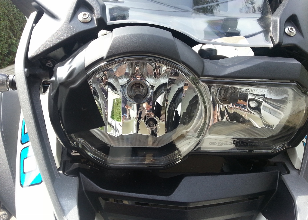

Hallo GS Forum,
das Problem Pfeiffen auch unter "Pfeiffgeräusch" zwischen 50 - 60 km/h habe ich gelöst !!!
Es sind nicht die Reifen (Michelin Anekee 3 heult), oder ein bestimmter Helm,
viele Tests duch abkleben der Vorderfront haben es zu Tage gebracht :
Es ist der Kunststoffrahmen des vorderen Scheinwerfers ! Diese schmale Spalte zwischen Glas und Rahmen
erzeugt dieses Pfeiffgeräusch ( wie mit spitzen Lippen )
Durch abkleben des kompletten Randes des Scheinwerfers war das Geräusch auf einmal weg! Durch
stückweises entfernen des Klebebandes konnte die Stelle gefunden werden. Diese kann auch
an einer anderen Stelle des Scheinwerfers sein. siehe Bild "abgeklebt".

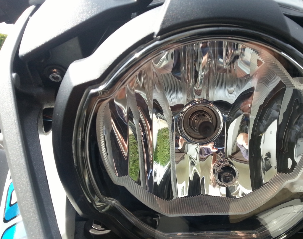

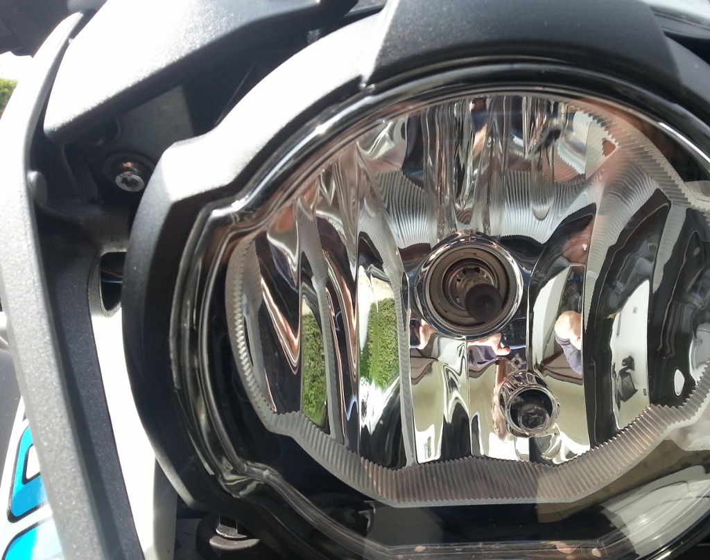

Die Lösung: mit klarem Silikon die betreffende Stelle ausfüllen, ist nachher nicht zu sehen. Siehe 2. Bild
Mit meinem Händler mit dem ich sehr zufrieden bin, habe ich natürlich das Problem auch angesprochen,
da kam nur Helm oder Reifen, oder er hört nichts bzw. nichts bekannt.
Ich war hier schon einmal im Forum unter anderem Namen angemeldet und bin rausgegangen wegen saudummen Kommentaren mancher Mitglieder. Die Admins sollten endlich mal nach Ihren aufgestellten Foren Regeln durchgreifen !!!
Ich hoffe das nun alle Pfeiffgeräusch geplagten GS LC Fahrer sich damit weiterhelfen können.
Meine GSA lasse ich nicht mit einer neuen Lampe verbasteln, die dann eventuell die gleichen Pfeiffgeräusche
an anderer Stelle bringt.
So nun könnt Ihr lästern oder auch nicht.
Grüsse BMWKnecht

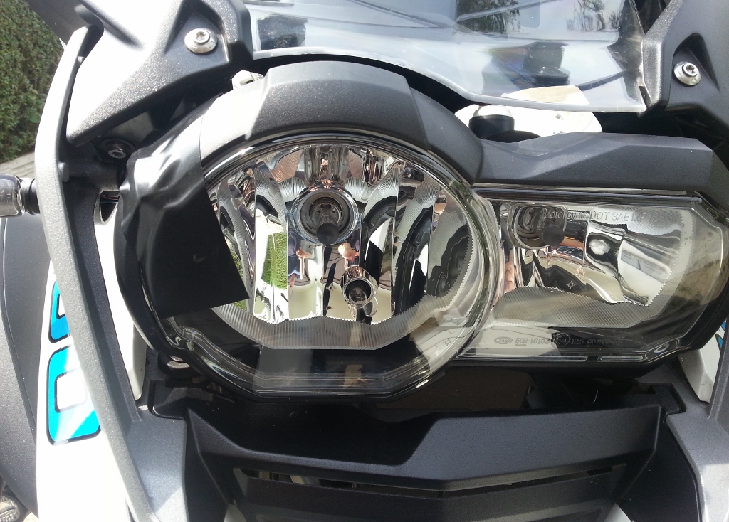

bmwknecht
Hallo miteinander,
" das bleibt nicht so " dieses Bild soll Euch zur Fehlersuche helfen, indem Ihr stückweise die Lampe abklebt.
Für alle aufmerksamen hier im Board : Nicht das Visier am Helm zum testen zukleben !
Grüsse BMWknecht
