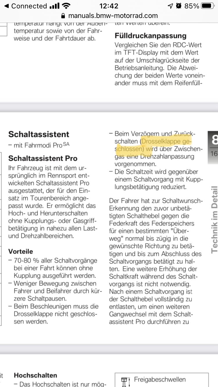

Mhm. Heisst Drosseklappe geschlossen nicht Gas zu? Meine GSA liebt es überhaupt nicht wenn ich bei offenem Gas runterschalte. Tut wie ein bockiges Pferd wenn es überhaupt geht.
die Diskussion hatten wir vor Jahren hier auch schon, es geht auch mit Zug während des Überholvorgangs…
6. Gang, voll auf Zug und dann zwei Gänge runter steppen… geht ohne Bocken, musst nur richtig auf Zug bleiben

So. Ich habe es probiert. 100 km/h. 6. Gang. Voll auf Zug. Runter in 5. runter in 4. Ne. Braucht man nicht. Ich verstehe weshalb im Handbuch steht was im Handbuch steht. Ich habe aus früheren Zeiten eine Fahrlizenz für gewerbsmässigen Personentransport. (Taxi. Ich war jung und brauchte das Geld.) ich bin daher wohl an einigermassen komfortable Schaltvorgänge gewohnt. Gute Gewohnheiten legt man schwer ab. Ich werde auf jeden Fall mein Motorrad nicht wieder mit Füssen treten wie ich es heute getan habe. Ab sofort schalte ich wieder vor der Beschleunigungsphase in die tiefere Gänge wie gelernt.
