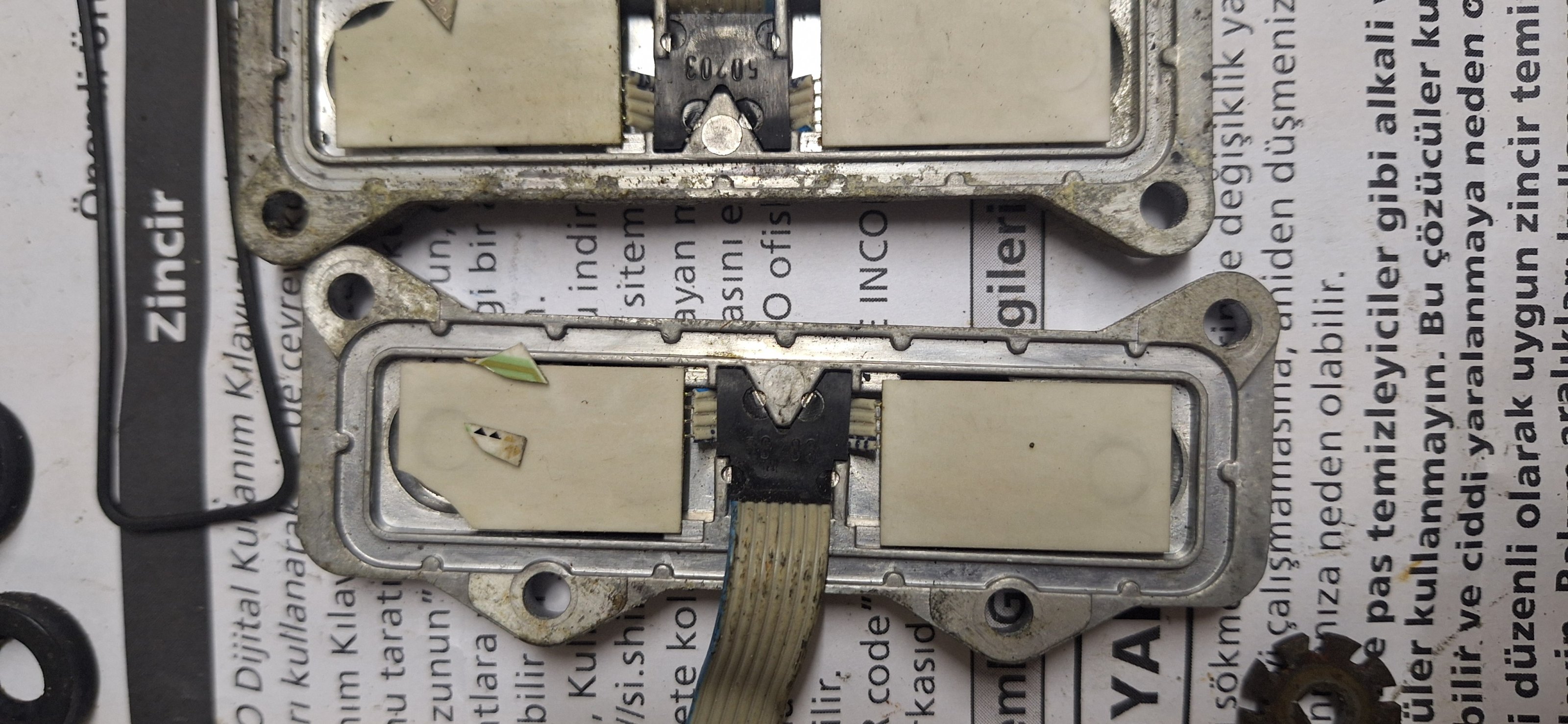

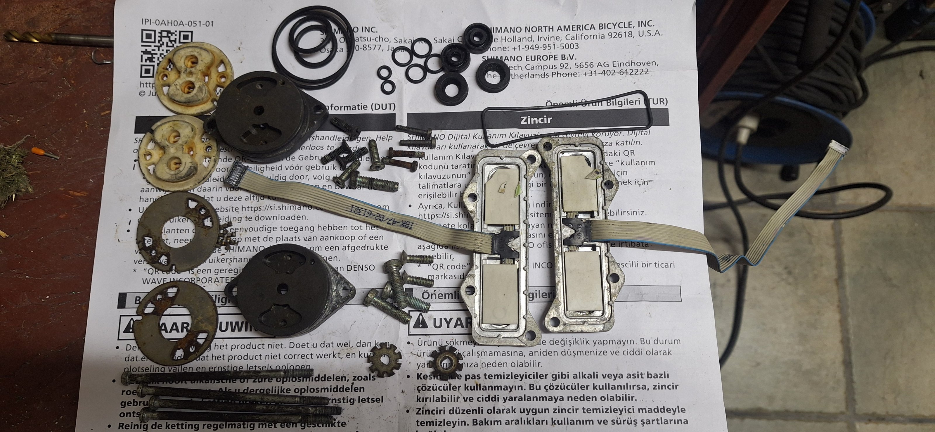

Hab meinen Modulator jetzt zu RH geschickt. 1200€ + 33€ Versand. Mein Mechaniker wollte den Umbau von wcs-automotive.de nicht machen. Zu aufwendig.
Habe den reparierten Modulator jetzt selbst eingebaut (keine Hexerei) funzt alles wieder. ABS vorne und hinten auf Schotter getestet ... alles gut.
Hab von RH die getauschten Teile freundlicherweise (aber erst nach Aufforderung) zurückbekommen. Wie vermutet waren beide Keramikplatten kaputt (Ecken ausgebrochen man sieht die Leiterbahn).
RH tausch standardmäßig aber mehrere Komponenten. Siehe Fotos.
LG Klaus
