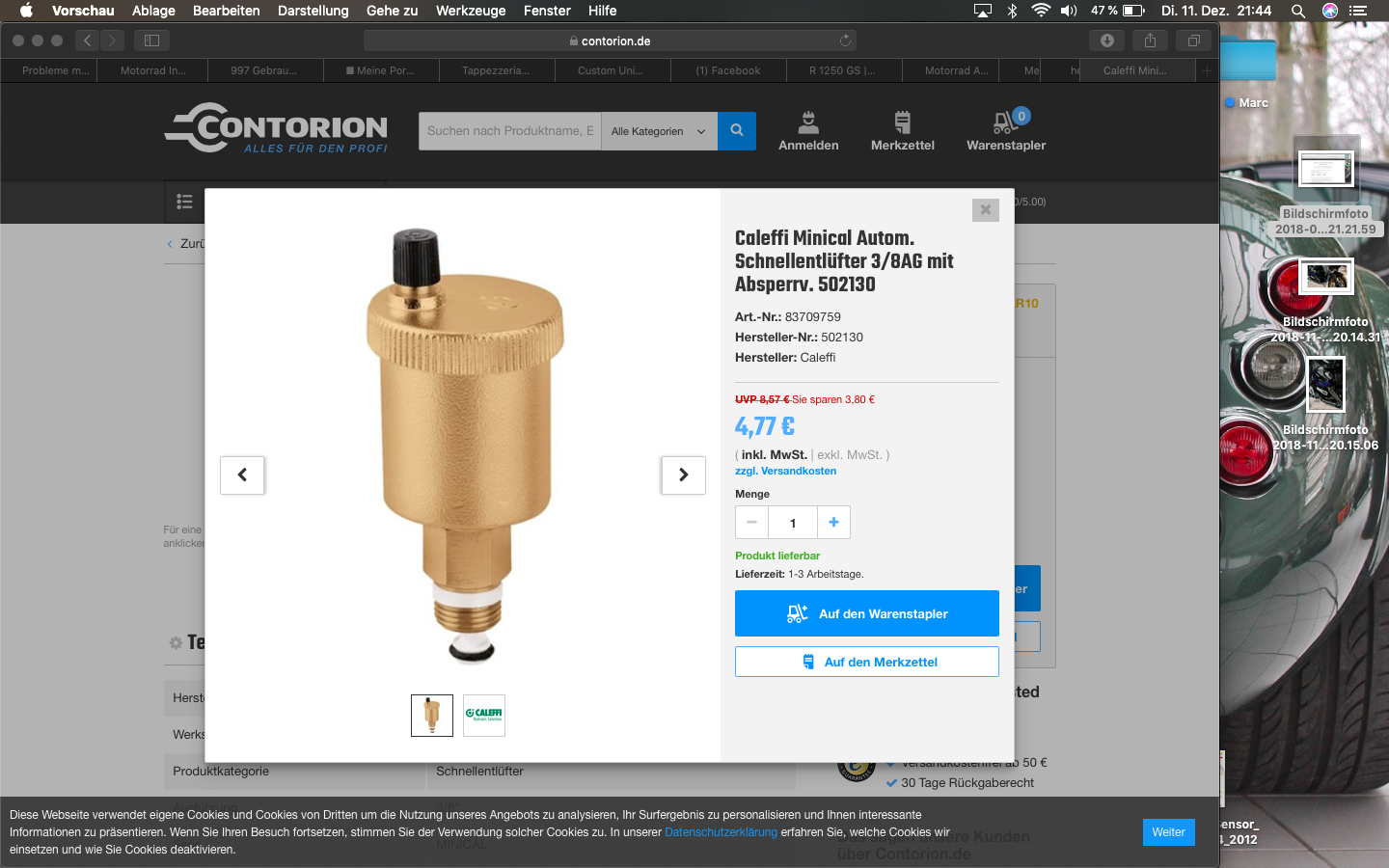

Grade mal nichts
das wäre doch bestimmt was! Kostet nicht viel & passt farblich zur GS in HP und Exklusive ;-)
ist mein Patent also zugreifen ....
Nee, funzt net.
Ich hab die Dinger an meiner überall montiert.
Vorderradbremse, Hinterradbremse, Tank, Wasserkühler und Öleinfüllstutzen.
Es dampft trotzdem an allen Ecken und Kanten raus.
Ich weiß echt nicht mehr weiter, aber dafür glänzt es jetzt überall schön Gülden.
