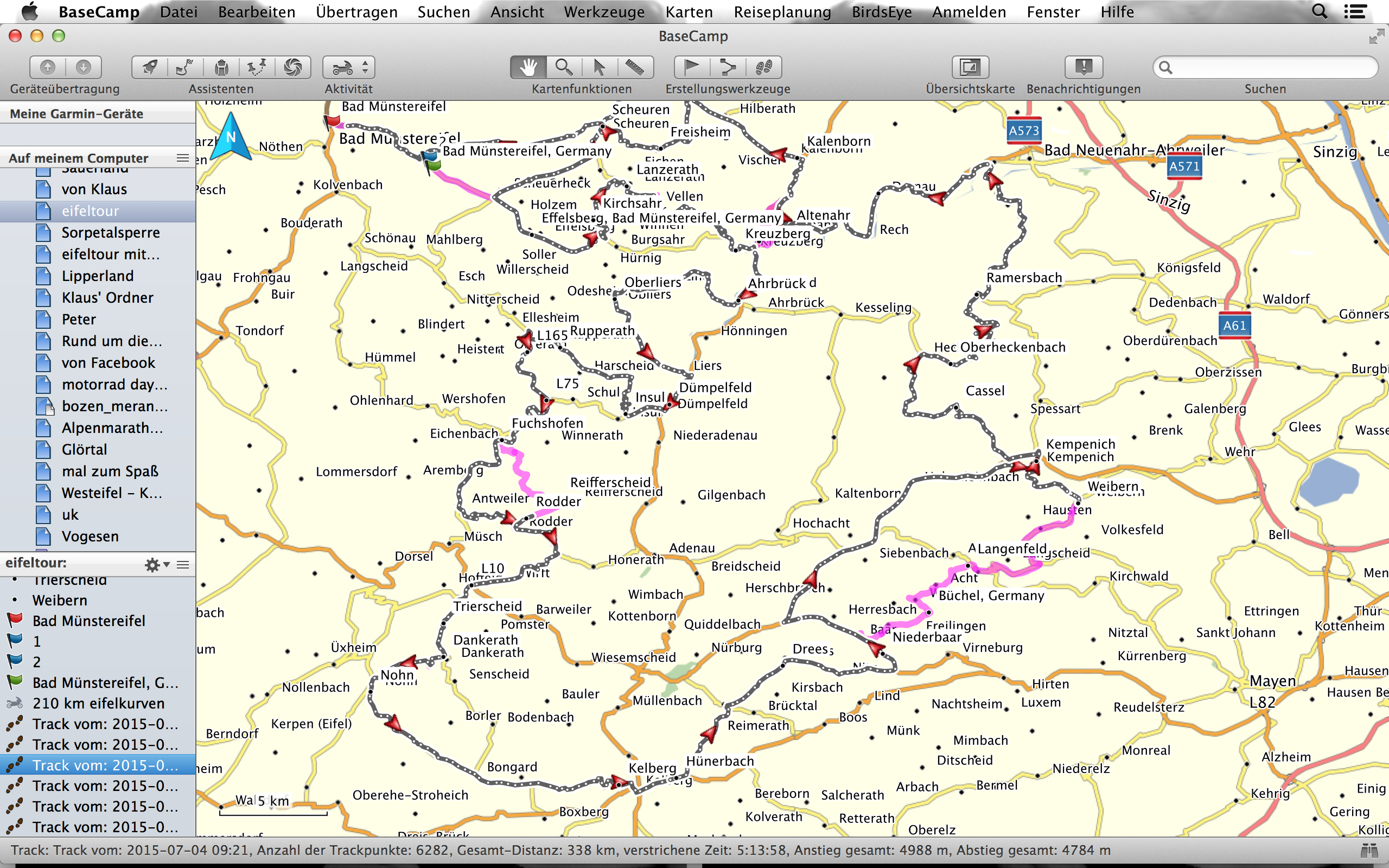

Servus, Danke für deine Antwort. Ich hab mal den Track über die geplante Route gelegt. Man sieht, an einigen Stellen, eine Abweichung.
Brauchst du noch die Infos der Route?Bildschirmfoto 2015-07-07 um 16.14.30.png

Des Weiteren hat mich der N5 "gezwungen" in eine Straße einzufahren und 400 meter weiter kam dann " Bitte Wenden"... ;(
Das sieht man jedoch nur schwer auf dem Bild

Für mich sieht das so aus, als ob eine Vermeidung zugeschlagen hätte.
Die Strecke war von Baar Richtung Weibern geplant, interessant ist, dass die geplante Strecke vermieden wurde und dafür von Kempenich aus extra ein Umweg gefahren wurde, um Weibern anzufahren (Kempenich, Weibern, Kempenich).
Die geplante Strecke nach Weibern hat sich das Navi nicht getraut :cool:
