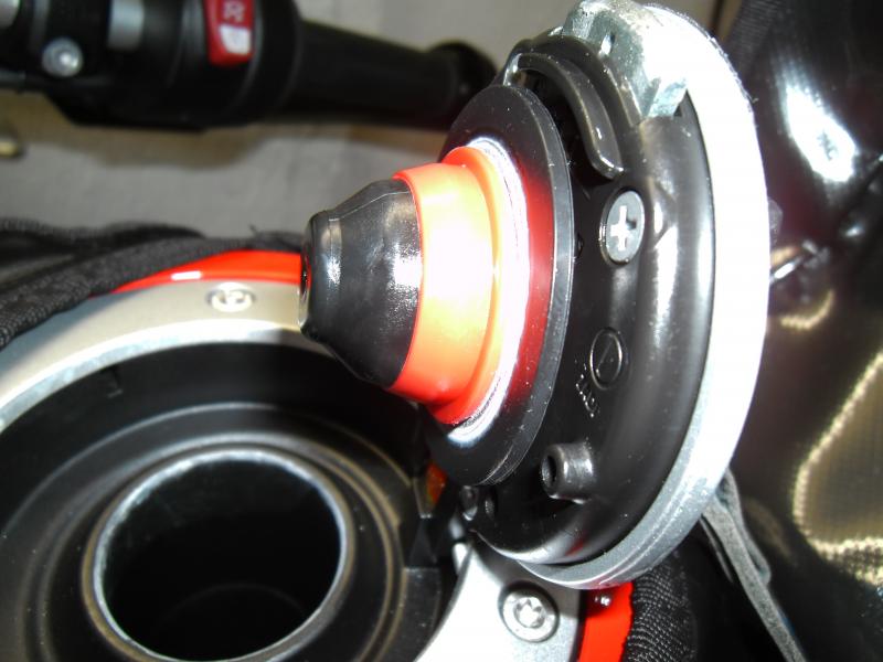

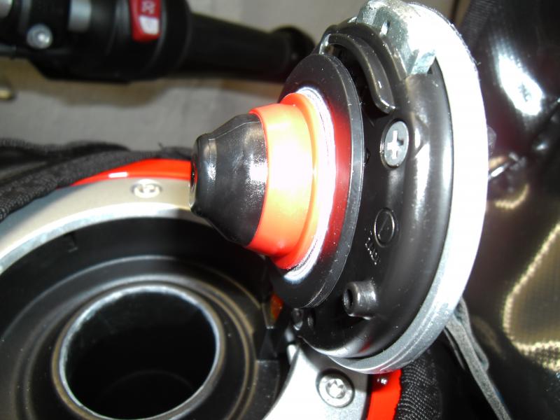

Ich schreib jetzt nicht, wo ich war, ich denke die Qualität der Arbeit war soweit OK, der Rest, naja, auch immer eine Frage der Erwartungshaltung:think:
Zumindest, sieht dein Tankdeckel genauso aus wie meiner:super:

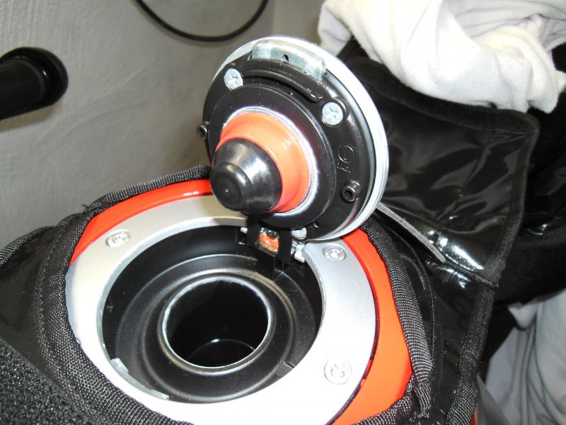

Also mich hat's jetzt auch beim tanken in Italy erwischt. Es waren 4 Teile! Metallscheibe, gleichgroße Gummidichtscheibe ein etwas kleinerer O-Ring und der rote Kunststoffkopf.
Zuerst war ich mir nicht sicher ob nicht doch ein Teil reingeflogen ist, aber nachdem was alle hier schreiben war es das dann wohl.
Alles zusammengesteckt bis auf den O-Ring war es zwar nicht dicht, aber es hat gehalten.
Jetzt bin ich mal gespannt was mein Händler macht.
Hab jetzt auch gleich meinen 10.000er, dann kann er das gleich mitmachen.
Bin gespannt ob es einen neuen gibt, oder sie versuchen das ganze zu reparieren. Vertrauen in den roten Kunststoffkopf hab ich jetzt nicht mehr.
