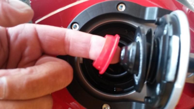

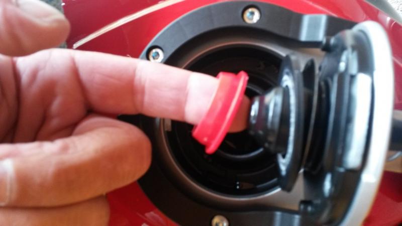

Hallo mir scheint, dass der rote Verschluss in den Tank gefallen ist. Wurde bei euch nach dem Austausch die Teile aus dem Tank gefischt die reingefallen sind?

So, nachdem diese Woche mein neuer Tankdeckel bei meinem Freundlichen eingetroffen ist, wurde dieser heute morgen nun ausgewechselt.
Das einzige was mir aufgefallen ist, das der Kunststoffring (der die Gummis und den Metallring hält) nun nicht mehr orange, sondern Rot ist. Werde das ganze nun bei jedem Tankvorgang beobachten und gegebenenfalls hier berichten, sollte der Fehler nochmals auftreten. :eekek:
Hallo, der Tausch des Tankdeckels steht noch an. Das rote oder orangene Teil ist schon zweimal abgefallen, aber immer im "Korb" hängen geblieben. Ich weiß jetzt nicht wie groß die Öffnungen im "Korb" sind, aber ich vermute mal, das so große Teile nicht einfach durchfallen. Ich habe einfach noch nicht nachgesehen, bei der dunkelen Farbe auch nicht so leicht. Ein so großes leichtes Teil sollte aber auch kein Problem im Tank darstellen.

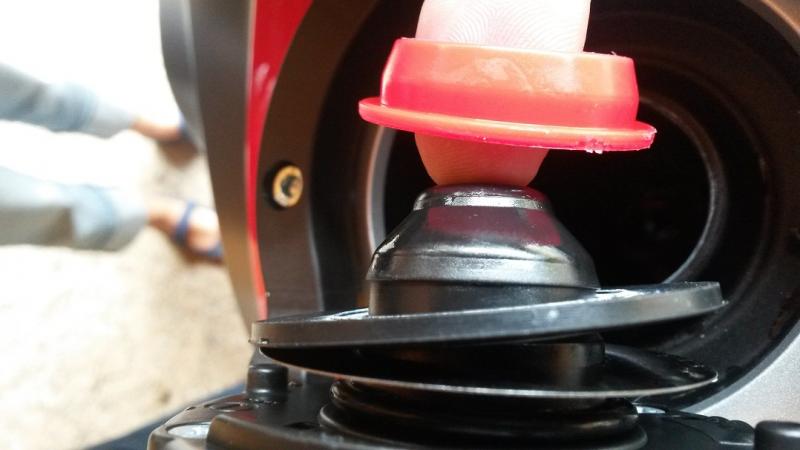

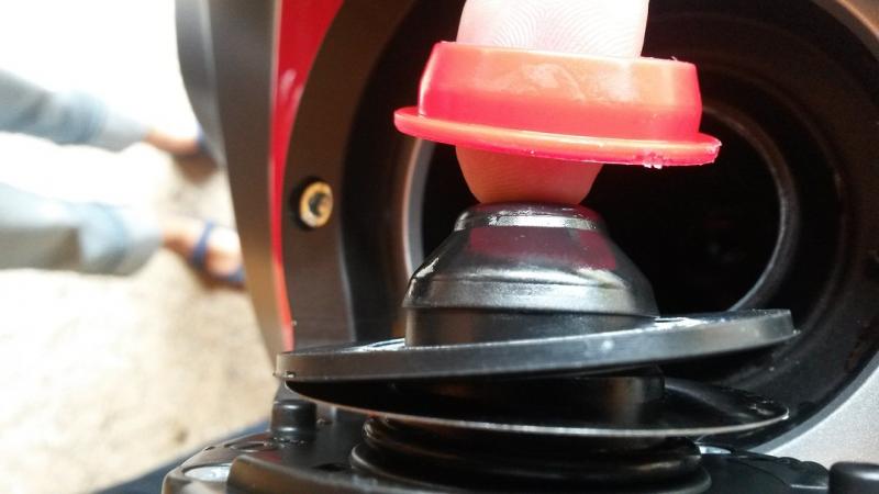

So sieht es aus bei einem Freund von mir, der Händler war ganz erstaunt hat er zum ersten mal gesehen

Wenn die Dichtungen sich in die Einzelteile zerlegt haben, merkt man es sofort beim Öffnen des Tankdeckels, die drei inneren Einzelteile hängen nicht mehr am Tankdeckel und sie müssen beiseite genommen werden um zu tanken. Dieses rote Teil liegt dann meist im Einfüllstutzen.
