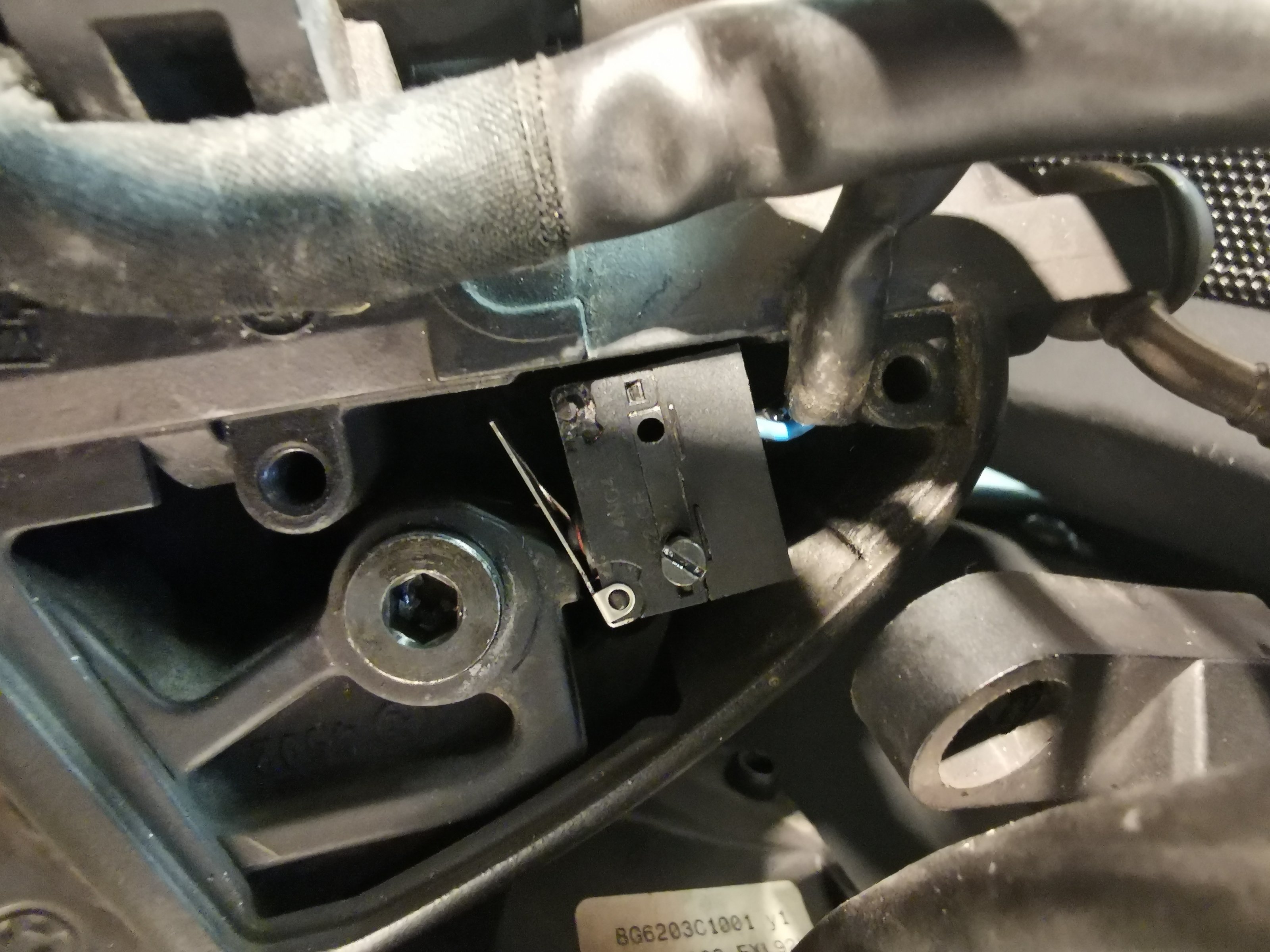

Hallo zusammen. Ich konnte bei mir das Tempomat Problem lösen.
Der Tempomat funktionierte mal, mal nicht. Zuletzt meist nicht mehr. Ich konnte den Schieber betätigen und die Rote LED leuchtet auf. Aber ich konnte das SET auf dem großen Display nur selten aktivieren. Ich habe die linke Schalteinheit geprüft und es war alles ok. Alle Schalter funktionierten einwandfrei.....wenn man sie manuell betätigte.
Ich habe dann den Doppelschalter ( Doppel-Mikroschalter ) an der Kupplung ausgebaut und mir intensiv betrachtet. Was mir auffiel war, das die Schaltzunge schon Druckstellen vom Schalthebel hatte. Also zwischen Schaltzungen-Drehpunkt und dem zu betätigenden Schalterknopf mit der Schaltzunge befand sich eine Vertiefung. Das heißt die Schaltzunge war nicht mehr gerade, sondern verbogen und der Schalter konnte nicht schalten.
Nach dem "gerade biegen" und dem wiedereinbau funktionierte der Tempomat einwandfrei.
Tipp: Man sollte ein doppelklicken hören, wenn man die Kupplung langsam wieder in die Ruheposition los läßt, oder spätestens wenn man mit Nachdruck in Fahrrichtung drückt.
Hört man die beiden Mikroschalter-Schaltklicks nicht, könnte es der Fehler wie bei mir sein.
Bemerkung: Im Bild habe ich die Schaltzung schon wieder gerade gebogen.
