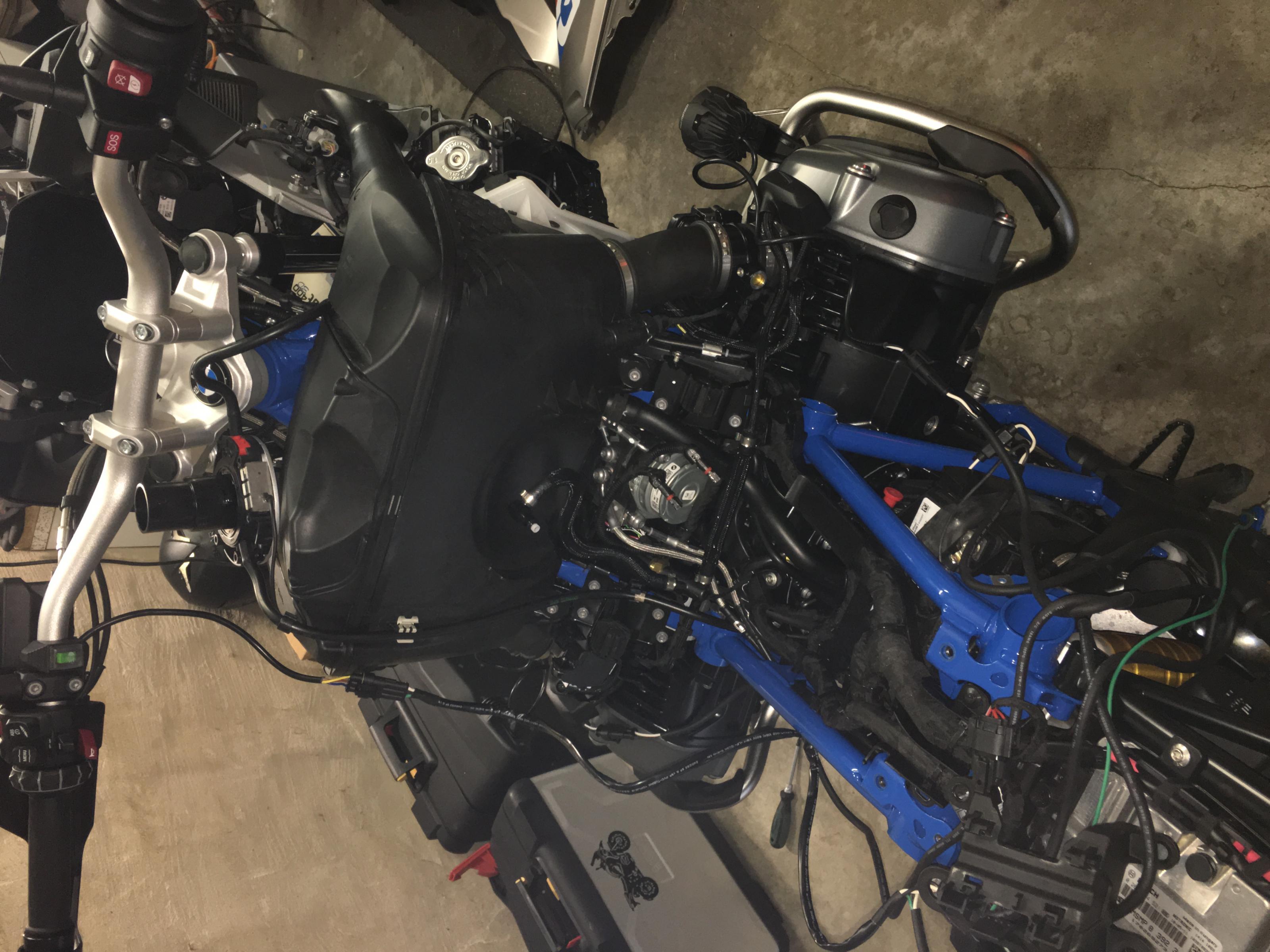

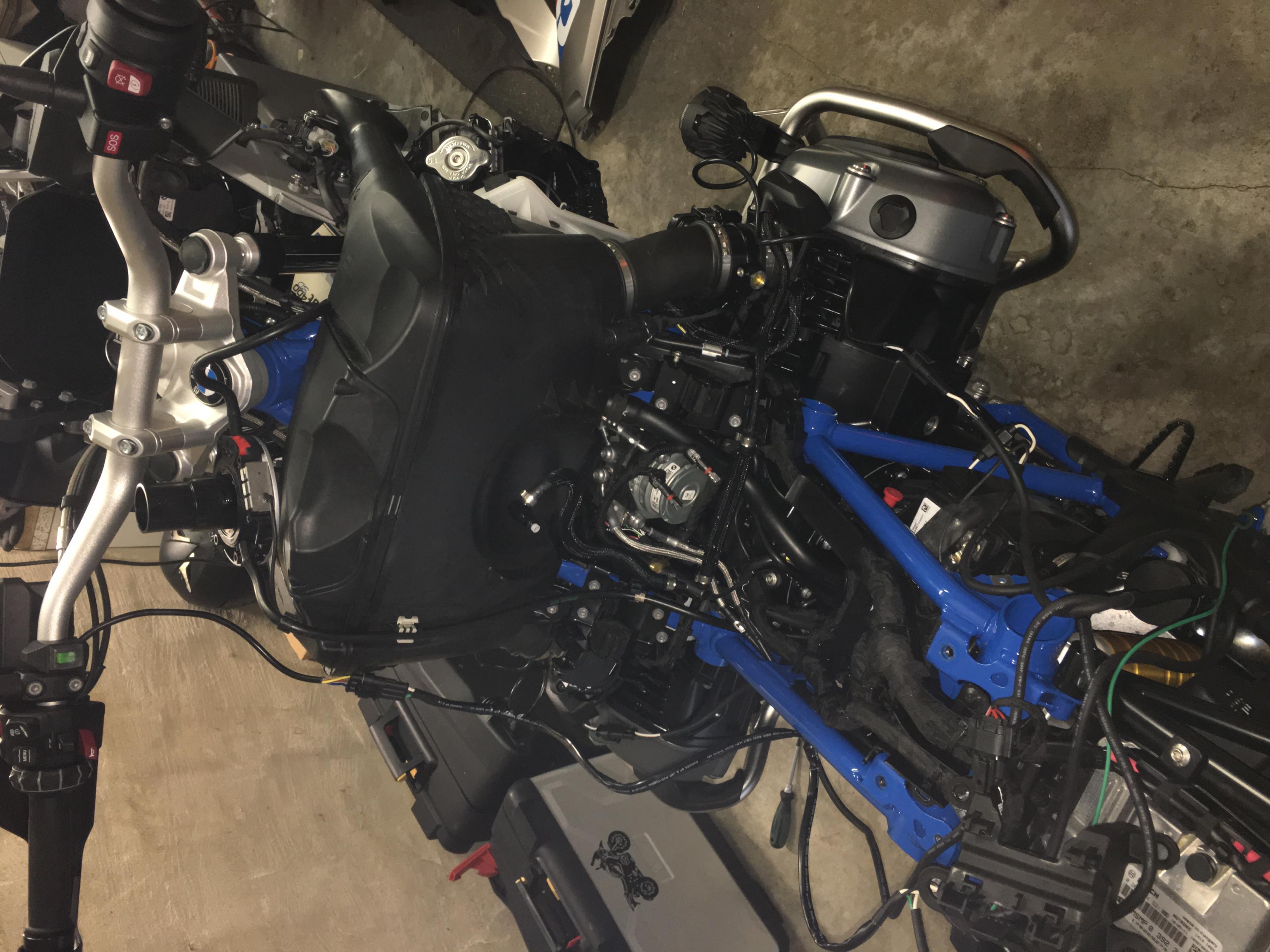

Habe bei meiner 12er ADV Bj. 18 die 45 cm von
Wunderling verbaut. Die zeigt auch Richtung Fahrer,
Man muss laut Anleitung beim rechten Rahmenteil
die Halterung für die Leitungen lösen und mit
mitgelieferten Kabelbinder neu befestigt werden.
Ist bei mir trotzdem grenzwertig.
Kann sagen das man damit aber deutlich mehr Komfort hat.
Möchte es speziell beim stehend fahren nicht mehr missen!
LG. Fritz
