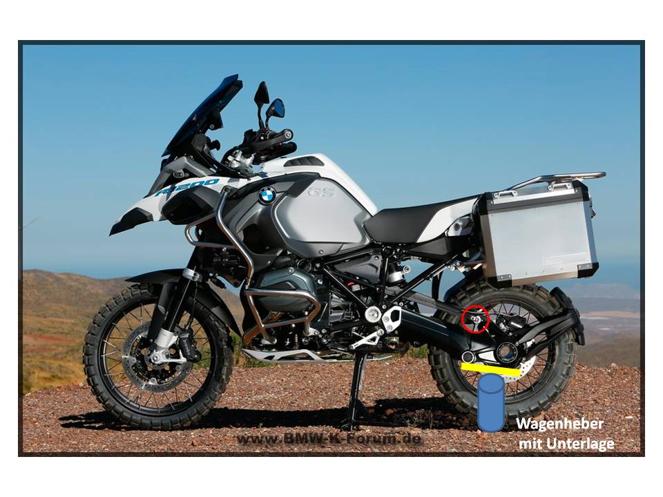

Wenn du die dicke Schraube rausschraubst, dann fällt dir der Hinterradantrieb mit Rad runter, hast du einen Wagenheber drunter, kannst du bequem, die ganze Mimik in die Richtige Höhe bringen.

Hallo Christian!
Vielen Dank für die Info!!
Jetzt machst Du mir aber ein wenig Angst!!
Gut das ich heute noch keine Zeit hatte.
Wo muss ich den Wagenheber drunter stellen?
Habe ich noch nicht verstanden, sorry!
Gruß Matthias
Habe mal ein Quick and Dirty Bild gemacht:o
Hoffe es ist halbwegs verständlich.....
Gruß aus Berlin
