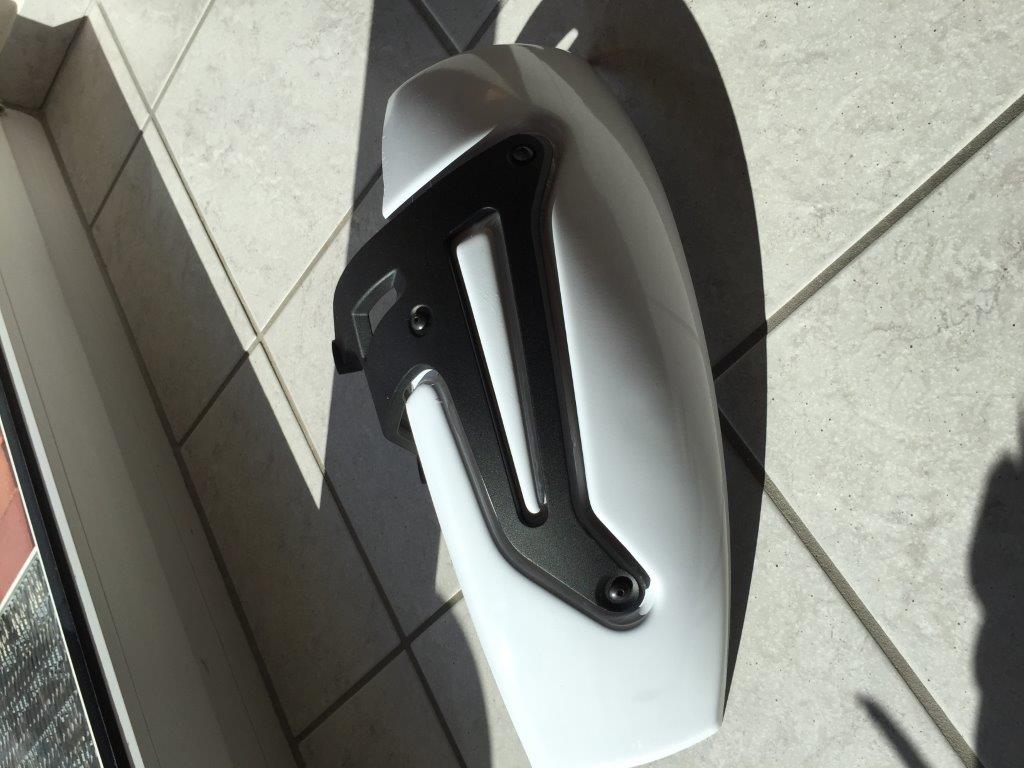

habe meine Puig Hinterradabdeckung jetzt foliert, da der Lackierer 100 Euro haben wollte :-(
Wenn ich jetzt nach dem Zusammenbau auf das Plastik mit den Fingern tippe klappert ist.
Ist das bei Euch auch so?!
Danke!
Matthias
Danke!
Matthias
Hallo Matthias,
soweit ich mich erinnere sind zwischen Halter und Abdeckung kleine Gummipinökel für die Schraubenführung.
Damit ist die Abdeckung etwas entkoppelt, ich hoffe du hast diese nicht vergessen.
Aber klappern darf es nicht!!!!

Moin Christian,
ne habe ich nicht vergessen.
Habe sie auch schon mal "gedreht". Hat aber auch nicht geholfen.
Hoffe nicht das durch Aufbringen der Folie Kontakt zwischen Metallhalterung und
Plastik entsteht und dadurch das Klappern kommt.
Gruss Matthias

habe jetzt eine Unterlegscheibe oben zwischen Gumminöppel und Halterung gelegt.
Jetzt ist Ruhe!!
