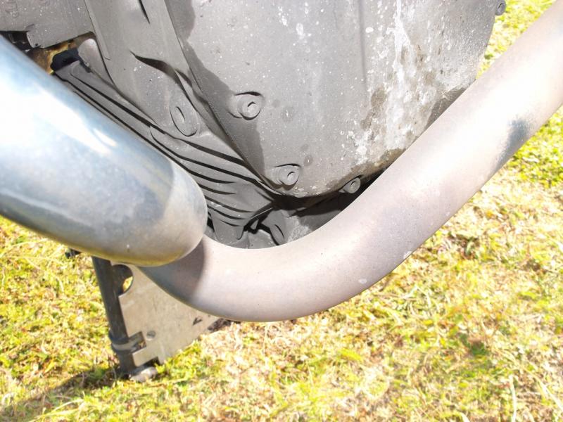

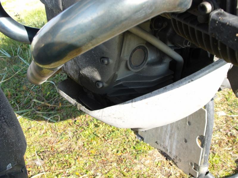

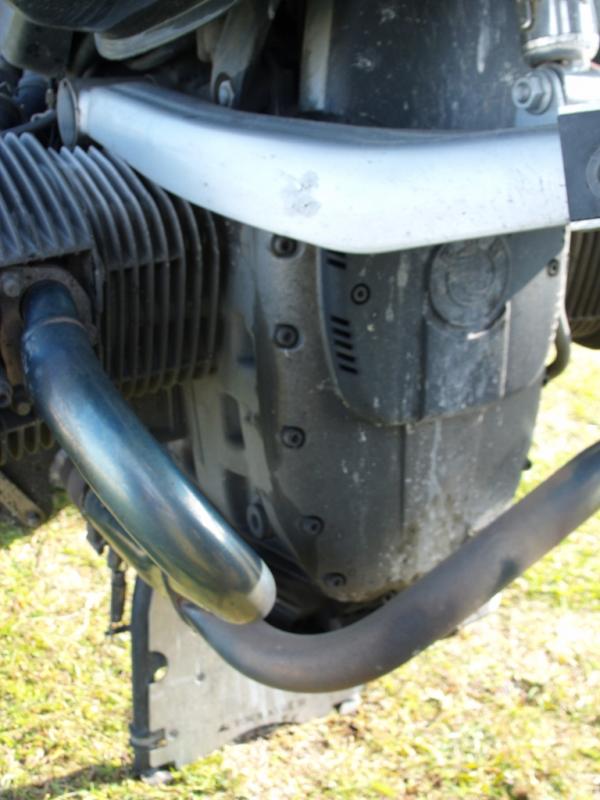

Ich erlaube mir mal die Nachfrage, was es denn nun war?
Ich bilde mir ein, dass meine seit einiger Zeit auch immer öliger wird und weiß nicht recht, ob ich es einfach ignorieren soll oder ob ich da was lassen (machen) soll.
War jetzt 5 Wochen in Norwegen damit untwerwegs und hab gestern versucht sie vom Dreck zu befreien. Allerdings ist der ganze Motor mit Öl verschmiert und ich krieg sie mit normalen Mittelchen kaum mehr sauber.
Offenbar verliert sie Öl.
Anbei Fotos, die ich vor ca 3000 km gemacht habe.
Inzwischen sind die Kühlrippen, die am nächsten am Motor liegen, komplett dreckig und mit Öl versetzt.
Zwischen Motorschutz und Motor findet man auch alles komplett mit Öl-Dreck verschmiert. Allerdings tropft sie nicht und es geht auch sonst nix groß verloren, sprich, nichts sammelt sich -z.B. im Motorschutz- an.
Wos is da los?

Hallo wuchris,
hast du geprüft ob die Schrauben des Deckels noch alle fest sind ?

Genau das isses - hatte meine 11er vor ca. 100.000 km auch mal. Nach kurzem Schock :eek: was das wohl ist, habe ich mir den passenden Inbus rausgekramt und stellte fest, dass ich ALLE Schrauben zwischen ´ner halben und einer Umdrehung nachziehen konnte. Bis jetzt ~170.000 km keine Probs mehr. :)

Offenbar waren es bei mir wirklich nur die Schrauben. Die waren ja fast schon locker. Konnte jede (zumindest die, an die ich rankam) um ca 1/8 Umdrehung anziehen und das ohne Gewalt.
Jetzt schauts wieder trocken aus.
Wie so oft: die einfachsten Lösungen sind oft die besten!
Dankeschön allen Tippgebern!
