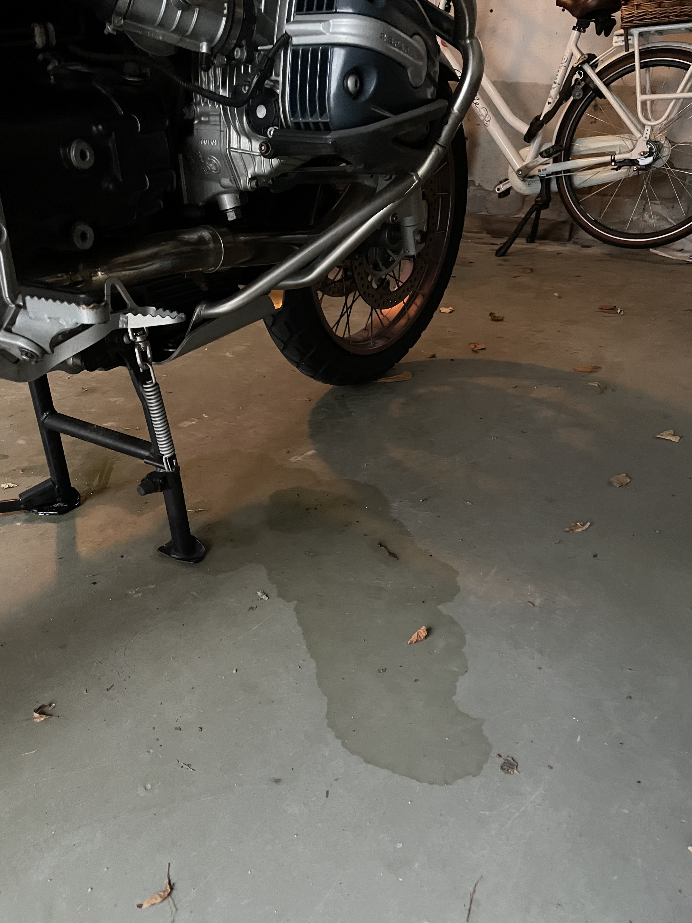

Hallo zusammen, nur auf die Schnelle, da ich noch keine Zeit hatte, intensiv zu gucken:
Nach Abstellen der GS am Montag (völlig unauffällige Fahrt gehabt) sagte mir die jemand bei der Garage Bescheid, dass es stinkt. Nach Sprit, klar.
Ich hin, mittelgroße Lache unter dem Motorrad, rechts unter dem Zylinder lag ebenso dieses Plastikteil (keine Ahnung, ob das ursächlich ist).
Ich habe erst mal Sand gestreut, als nächstes würde ich die Batterie abklemmen.
Aber: wo als erstes gucken?
Ich habe das Motorrad erst kurz, weiß nicht zu 100%, ob der Vorbesitzer vielleicht eine längere Standzeit hatte (Dichtung?)...
Hier die Fotos:

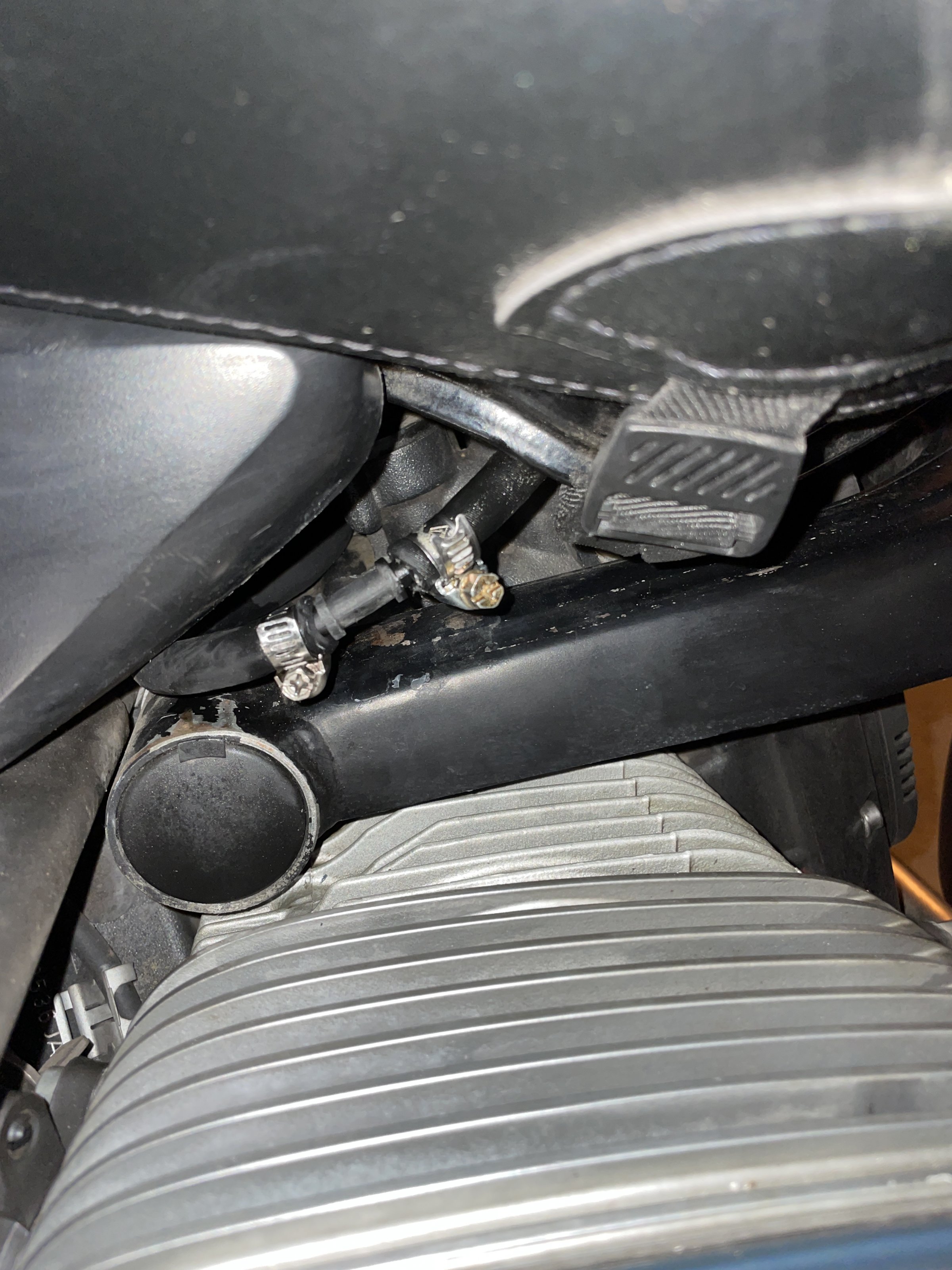

rechts unter dem tank die schwarze verkleidung abnehmen und nachsehen ob die spritleitungen und die schnelltrennkupplungen ok sind! die können schon mal reißen oder brechen........ wenn da alles augenscheinlich ok aussieht einfach mal das mopped starten und schauen ob irgendwo sprit ausläuft
Klausmong
Klausmong
30.10.2015
12.117
Am Falz vom tank schauen ob es da irgendwo nass ist.
Eventuell ist auch der Tank selbst undicht, oder einfach nur ein Schlauch.
Auf jeden Fall müßte man bei genauer Sichtprüfung sehen, wo es hinuntertropft, und dann braucht man nur der Ursache nachgehen

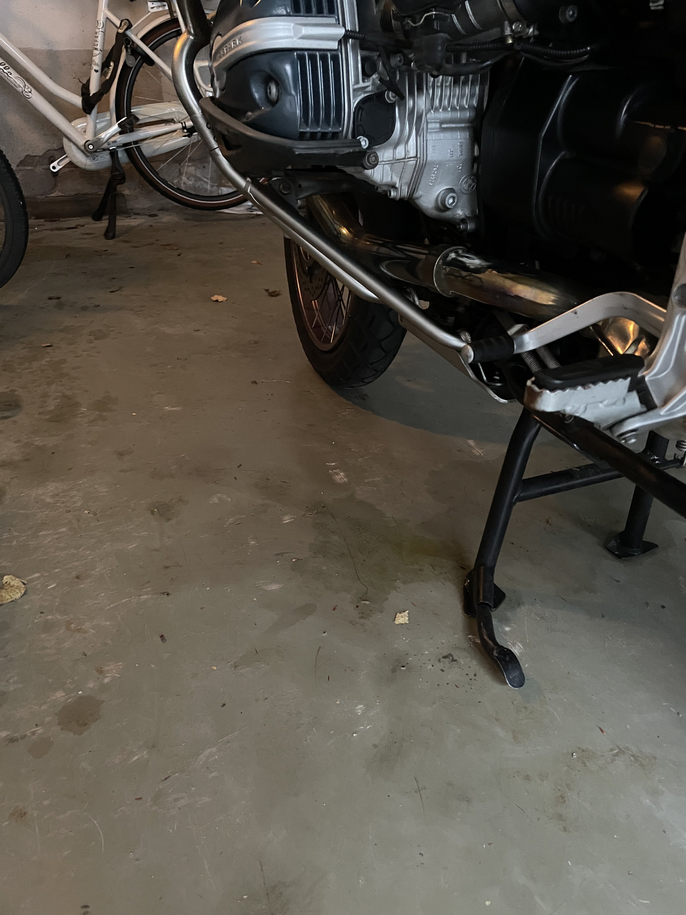

genau: exakt nach der Fahrt hatte ich das Motorrad auf dem Hauptständer aufgebockt, danach nicht bewegt.
Getankt hatte ich nicht frisch, der Tank sollte also nicht "übergelaufen" sein oder (so oder so).
Ich sehe das "Leck" auch eher Richtung Hauptständer, oder es läuft auf die Motorschutzplatte und von da aus Richtung Hauptständer.

Ich würde auch im Bereich der Schnellkupplungen schauen.
Die Zulaufleitung kann es nicht sein, da die Benzinpumpe sperrt.
Vielleicht ist eine Leitung porös, kann bei dem Alter schon mal sein.

die undichte Stelle war schnell gefunden. Erst mal die Schrauben festgezogen, jetzt tropft nichts mehr.

Durch das "Schräg"-Stehen des Zylinders lief der Sprit einfach nach hinten weg...
