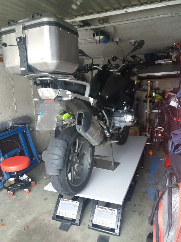

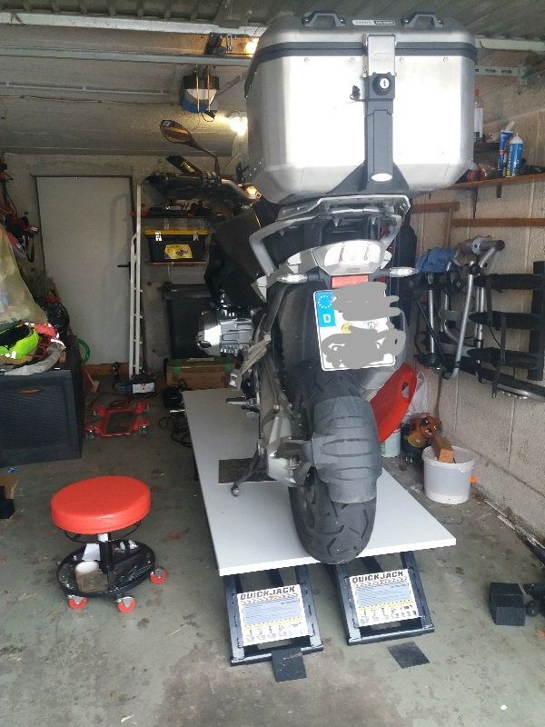

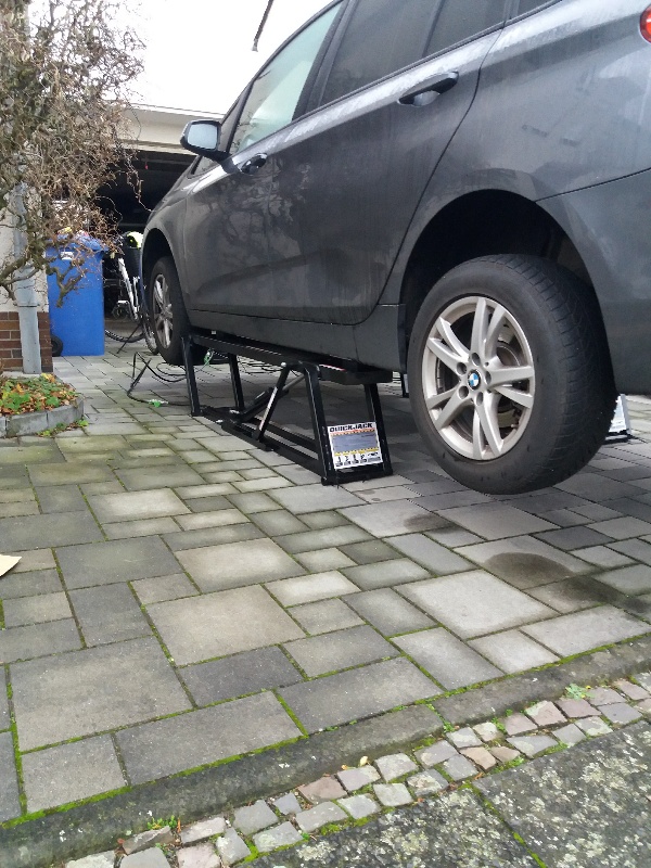

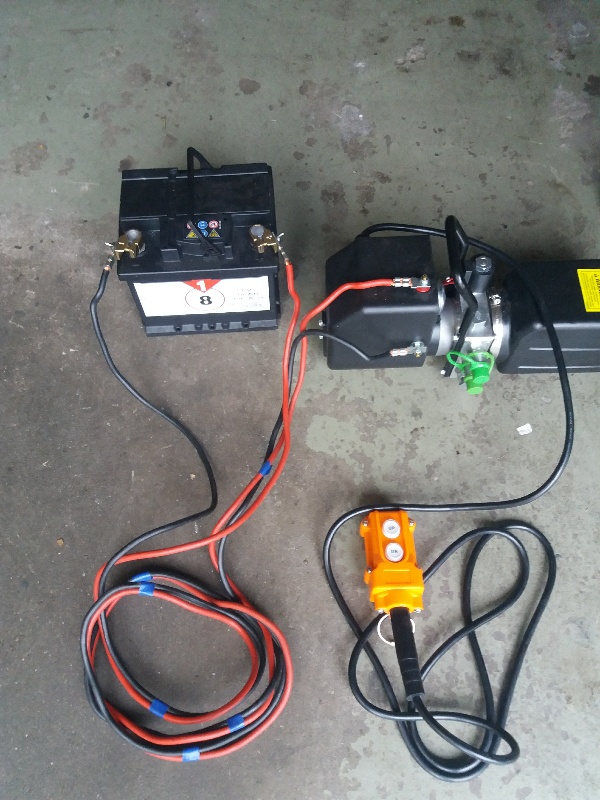

Hallo zusammen,
für die Servicearbeiten am Auto,habe ich mir einen Quick Jack gegönnt.Mit ein paar Anpassungen geht natürlich auch die GS drauf.

nicht schlecht..Ich habe auch über ein paar Möglichkeiten nachgedacht. Beim Moped sollten auch die Räder frei sein. Denn wenn man an Dämpfer, Räder ect. ran muss hat man wieder ein Problem. Sinnvoll ist ein zentraler Heber. Eine Hubhöhe von 700 mm wäre für angenehmes arbeiten sinnvoll. Aber man kann nicht alles haben..

es kommt drauf was man machen möchte.Bei mir ist es
Ölservice,Ventilspielkontrolle und Putzen.Ich hoffe nie die Federbeine wechseln zu müssen.Zentralständer geht nicht,weil die Auspuffrohre unter dem Motor verlaufen.Lieber eine solide Hebebühne und dann für Vorderradausbau etwas unterbauen.Hinterrad geht eh mit dem Hauptständer.

Das Vorderrad doch auch, oder warum nicht?

Natürlich,auf dem Hauptständer und dann etwas an der Motorschutzplatte unterbauen.

... oder einfach hinten runterspannen. Die meisten Bühnen bieten dafür entsprechende Möglichkeiten.

Hallihallo,
nachdem der Hauptständer der 4V-Kühe nah am Mopedschwerpunkt im Motor gelagert ist, kann man an der so aufgebockten Kuh ringsrum nahezu alles abschrauben. Wahlweise auch vorne und hinten gleichzeitig. Erst mit dem Ausbau des Motors selbst wirds kniffelig...
Enfach Moped auf die Hebebühne, Hauptständer, und je nachdem, was weg soll, mit Spanngurten fixieren.
Angenehmes Schrauben!
