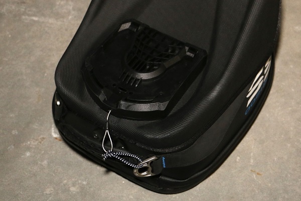

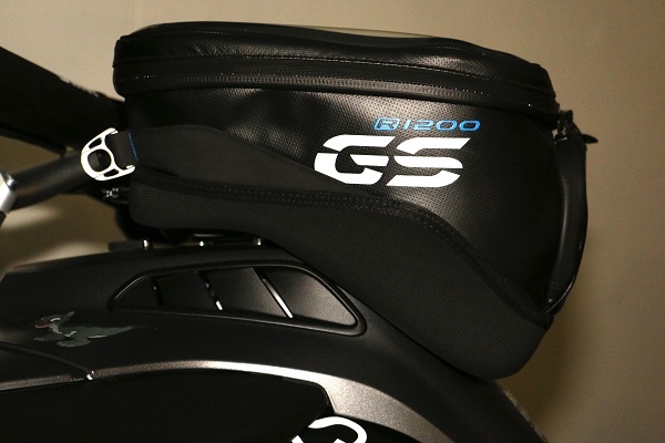

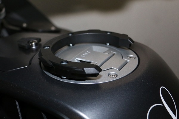

Hab' den kleinen TR von der GS umgebaut auf Quick-Lock.
Passt hervorragend an die GSA!

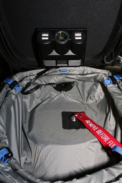

Ich habe die Stromzuführung zum TR mit einer SAE Kupplung gelöst. Denk' daran dass du zum Verbau eines Electric Tankringes eine Lösung für die Zuleitung, wegen des "Handschuhfachs" im Tank der GSA, finden musst. Vermutlich werkelt SW da bereits an einer anderen Kabelverlegung.

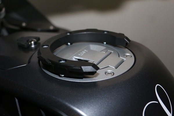

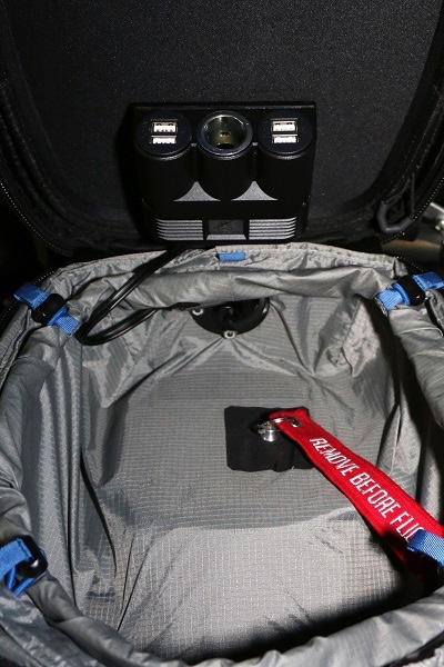

Gibt es dazu vielleicht ein Bild ? Eventuell auch von der Unterseite des TR - wäre zu gut !

Ich versuche heute Abend mal ein paar Bilder reinzuschmeissen!
Andreas

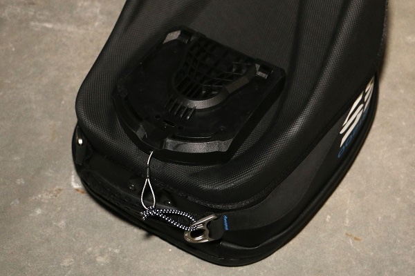

Die Montage des Tankringes ist simpel. Das Gegenstück am TR kann man entweder auf einfache weise montieren, vier Löcher rein und gut ist, oder etwas aufwändiger wie ich es vorgezogen habe. Die Gegenmuttern im Inneren des TR's hätten mich optisch gestört, deshalb habe ich die Naht des wasserabweisenden Innenfutters an der Vorderseite des TR's geöffnet, grosse U-Scheiben und Gegenmuttern dazwischen eingebaut und mit Nylonband abgeklebt und das Innenfutter von Hand wieder vernäht. Das zusätzliche Loch für den Sicherungsstift (nicht zwingend erforderlich, aber wenn man schon dabei ist) habe ich mit einer Öse versehen und auch mit Nylonband abgeklebt.
Arbeitsaufwand ca. 2h

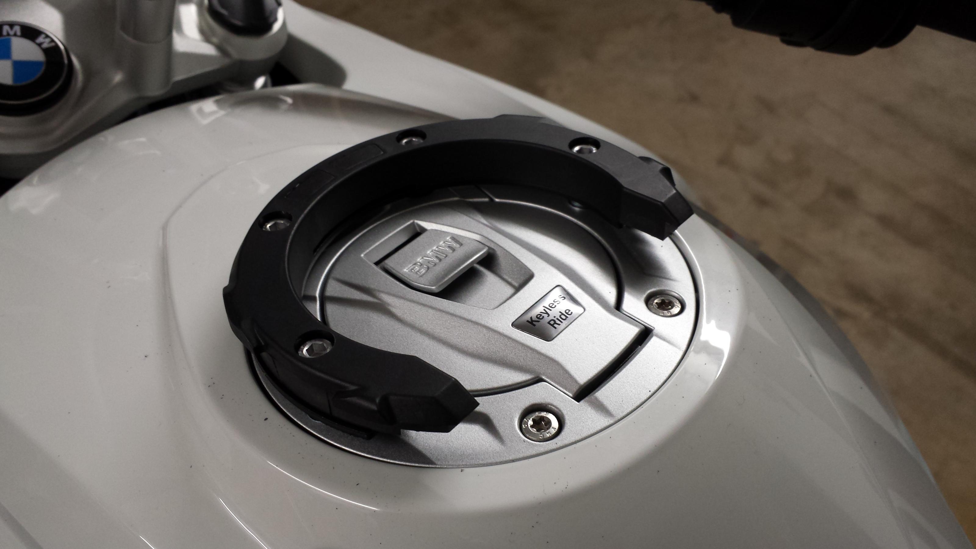

X
xtom
Joined
Oct 24, 2014
Messages
214
Location
Luxemburg
R1200GS LC
...hab jetzt keyless tankring montiert, mit sw motech TR. Passt gut! :cool:
