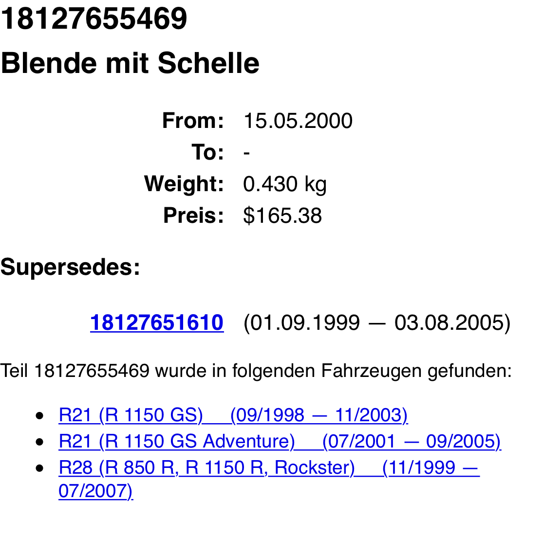

Ich versuche gerade aus einer Explosionszeichnung schlau zu werden.
Fehlt bei meiner 2000er R 1150 GS eine Schelle am Auspuff?
Die Explosionszeichnung verstehe ich so das rechts neben der Halterung von der Abdeckung noch eine weitere Schelle sein müsste (18 11 7 653 274).
Merci, Martin

Ich hätte das Baujahr bzw. den Monat dazu schreiben sollen. Meine stammt aus den ersten 7 Produktionsmonaten.
Ich habe eine 2000er mit EZ März. Die meisten verbauten Teile sind auf Februar 2000 gestempelt.
06/2000 hat es wohl eine Änderung gegeben.
Bis 06/2000 ist eine Schelle vorgegeben (Teilenummer siehe oben), ab 06/2000 ist die »Blende mit Schelle« (18 12 7 655 469) angegeben.
Da ich die Blende montiert habe - gab es die eigentlich noch gar nicht als meine Maschine vom Band gehüpft ist und einer der Vorbesitzer hat die Auspuffanlage eben verändert?
Grüße, Martin

Bilder helfen wohl mehr weiter als eine Explosionszeichnung (habe die von Leebmann genutzt):
Bei meiner R von Februar/März 2020 ist die Blende mit dem Kat (aka Brotkasten) fest verschraubt und hat dafür mehrere Bügel. Es ist keine Schelle an der Blende vorhanden.
Der ESD scheint nur aufgeschoben zu sein, ich konnte keine Schelle ertasten. Kam nicht um die Ecke mit der DSLR. Die Suche mit den Fingern wurde von einem Platzregen unterbrochen. :(
Der ESD ist am Soziusfußrastenausleger mit zwei Schrauben befestigt.
Ab 06/2000 wohl nur noch mit einer Schraube in einer großen Öse. Dann nur noch oben, nicht mehr unten gemeinsam mit der Fußraste. Das habe ich jetzt über Anzeigen von gebrauchten ESD herausgefunden. Am verchromten Blech vom ESD sind Produktionsjahr und -monat angegeben.
Beispiel »01 11« müsste dann wohl logischerweise »2001, November« sein. Da ist nur eine Öse vorhanden.
Grüße, Martin
