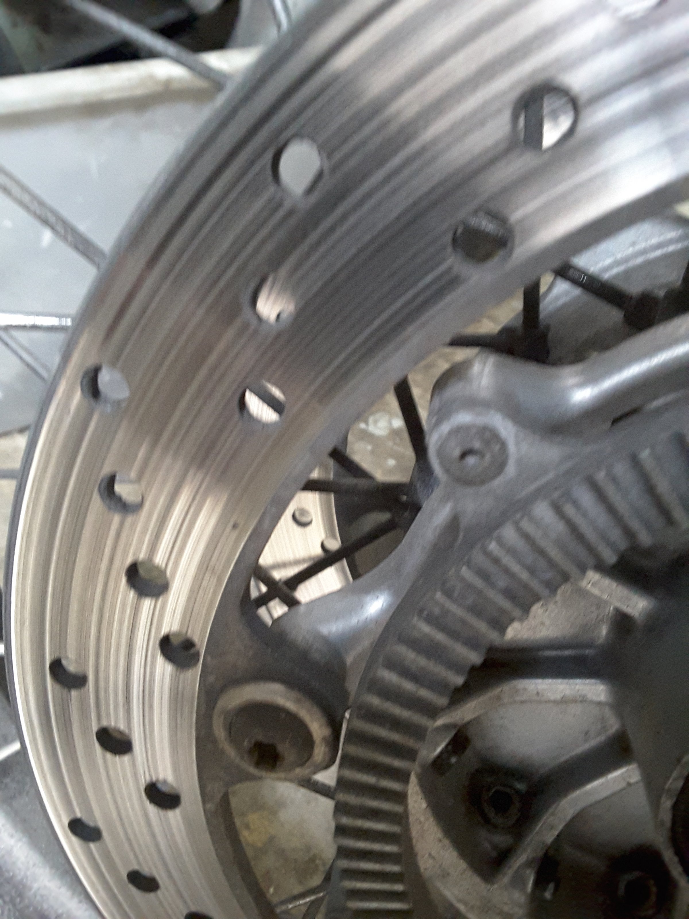

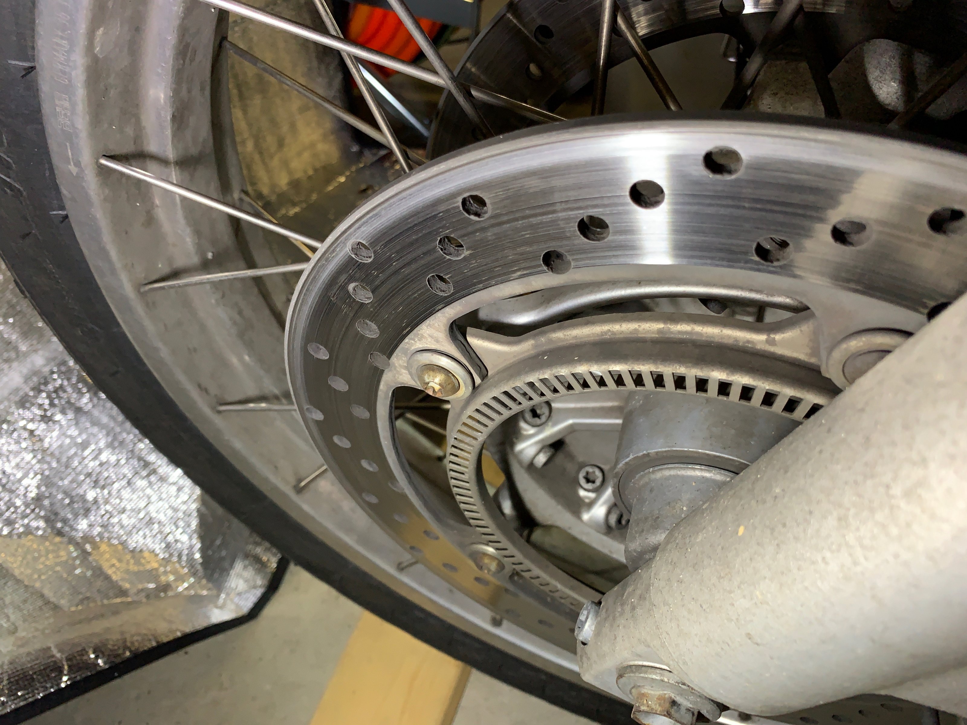

Du engst Dich bei Deiner Suche unnötig ein, wenn Du ausschließlich die I-ABS-Version suchst.
Ich nehme mal an, Du brauchst die Original-Drahtspeichenräder?
Alle Räder von den Vorgängern, bis zurück zur R 1100 GS, passen auch. Bei den neueren I-ABS-Rädern sind nur andere ABS-Geber-Kringel dran.
Die Kringel fürs I-ABS werden zusammen mit den Bremsscheiben montiert, für die Vorgänger waren dafür extra Angüsse an den Naben vorhanden. Wenn Dich diese dann für Dich unnützen Angüsse optisch nicht stören, paßt jedes Rad.

Wenn der ABS Ring unter die Bremsscheibe geschraubt wird, dann kommen die Bremsscheiben weiter nach außen?
Passt das dann noch mit den Bremsen?

guter einwand!
die kringel fürs I-ABS sind nur noch aus blech, die fürs vorgängersystem waren aus dickerem guß.
ich hab gerade keinen blechkringel zum messen liegen. aber geschätzt max. 0,5er blech. dieser versatz spielt keine rolle.
das paßt.
umgekehrt, also I-ABS-räder samt blechkringel in ABS-II-GSen passen auch 1:1.
ob allerdings die alten gußkringel vom I-ABS fehlerfrei erkannt werden, weiß ich nicht.
aber ich nehme an, du hast die passenden kringel?

Moin Oli,
der ABS-Ring wird separat angeschraubt. Er sitzt nicht unter der Bremsscheibe.

Martin, das ist aber der alte Gussring, der wird immer anders festgeschraubt. Die neueren Räder haben die Aufnahmen für den Gussring nicht mehr. Daher ja auch die Frage ;)

Ok. Dann ist das ja alles kein Problem. Dann könnte er ja an einer alten Nabe abschrauben was er will wenn ich den Elfer-Schob richtig verstanden habe. Oder?

Ich weiß nicht, ob an den "alten" und den "neuen" Rädern die Aufnahmen für die Bremsscheiben bzw. für "Bremsscheibe plus ABS-Ring" geändert wurden.
Wenn nicht, kann er jedes Rad mit neuem Ring nehmen. Der alte Ring passt nur auf alte Felgen.

Moin, so jetzt nochmals. Habe gerade diverse Bilder der 1150er im Netz gesucht.
Da sind dann viele dabei die die alten Naben mit den zusätzlichen Gewinden dran haben.
