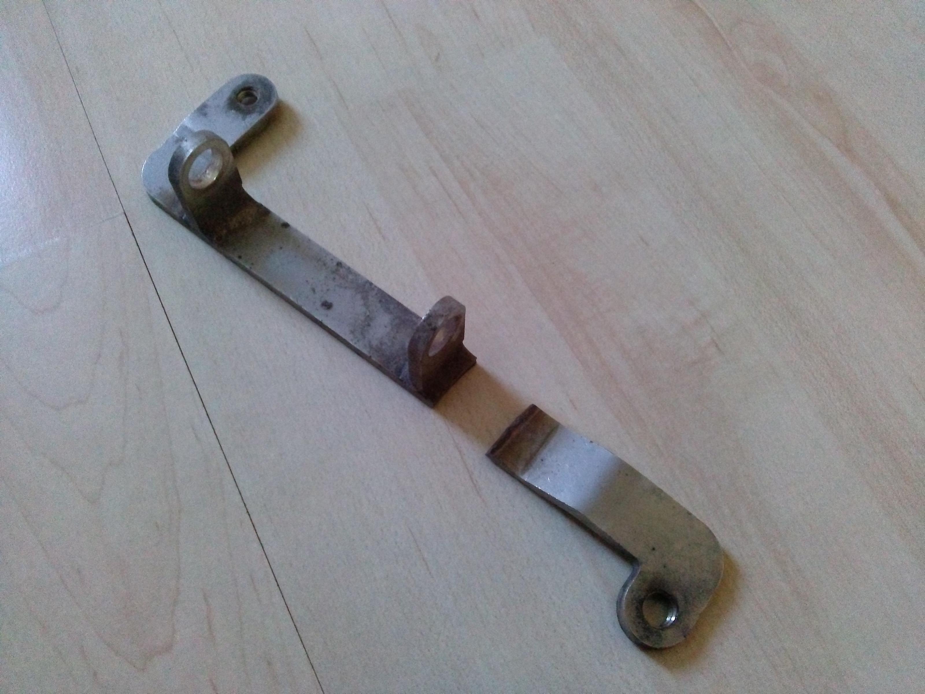

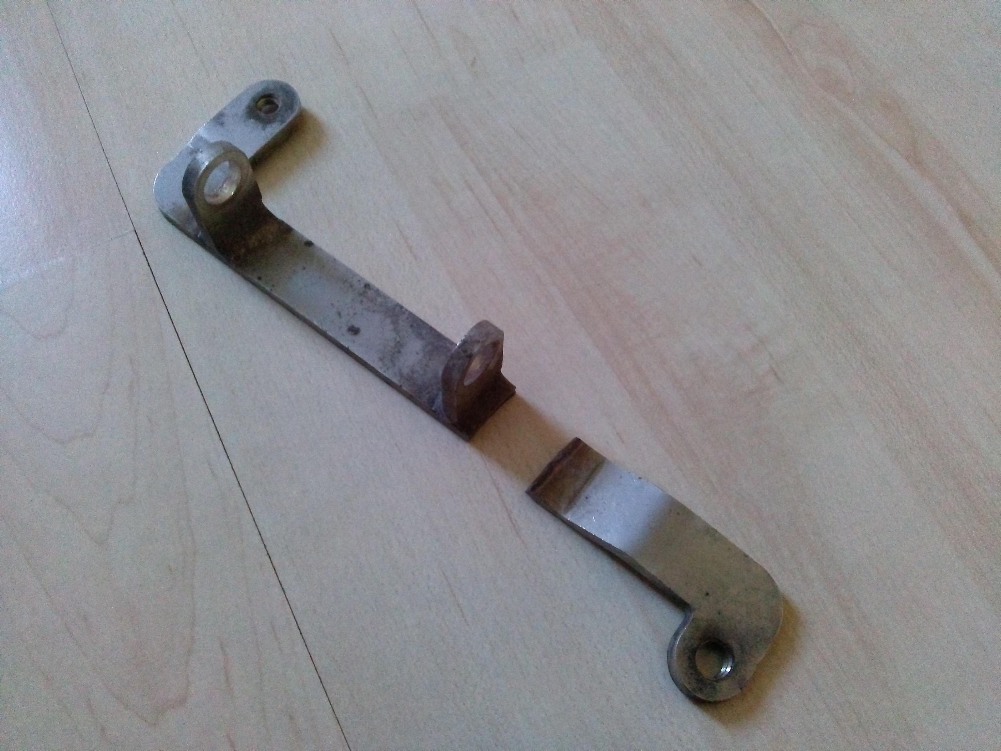

Hallo Jungs
Weiß jemand ob man diesen Halter schweißen kann und woraus er besteht. Ein bisschen magnetisch ist er, daher nehme ich an, dass Eisen dabei sein wird.

Ob magnetisch oder nicht, schweißen ist immer möglich. Nehme an dass er aus einer eisenlegierung ist die man schweißen kann. Danach wieder verzinken oder Farbe dran, dass es nicht rostet. Gerne reißt es an den Schweißnähten bzw. Übergängen, da eine neue, meistens härtere Legierung im schweiss bzw schmelzgut entsteht bzw sich eine einkerbung um die Schweißnaht bildet (Einbrand). Schweißen würde ich es mit eisen oder mit Nickel haltigen Draht. Versuch isses Wert zu schweißen, oder neuen kaufen.
