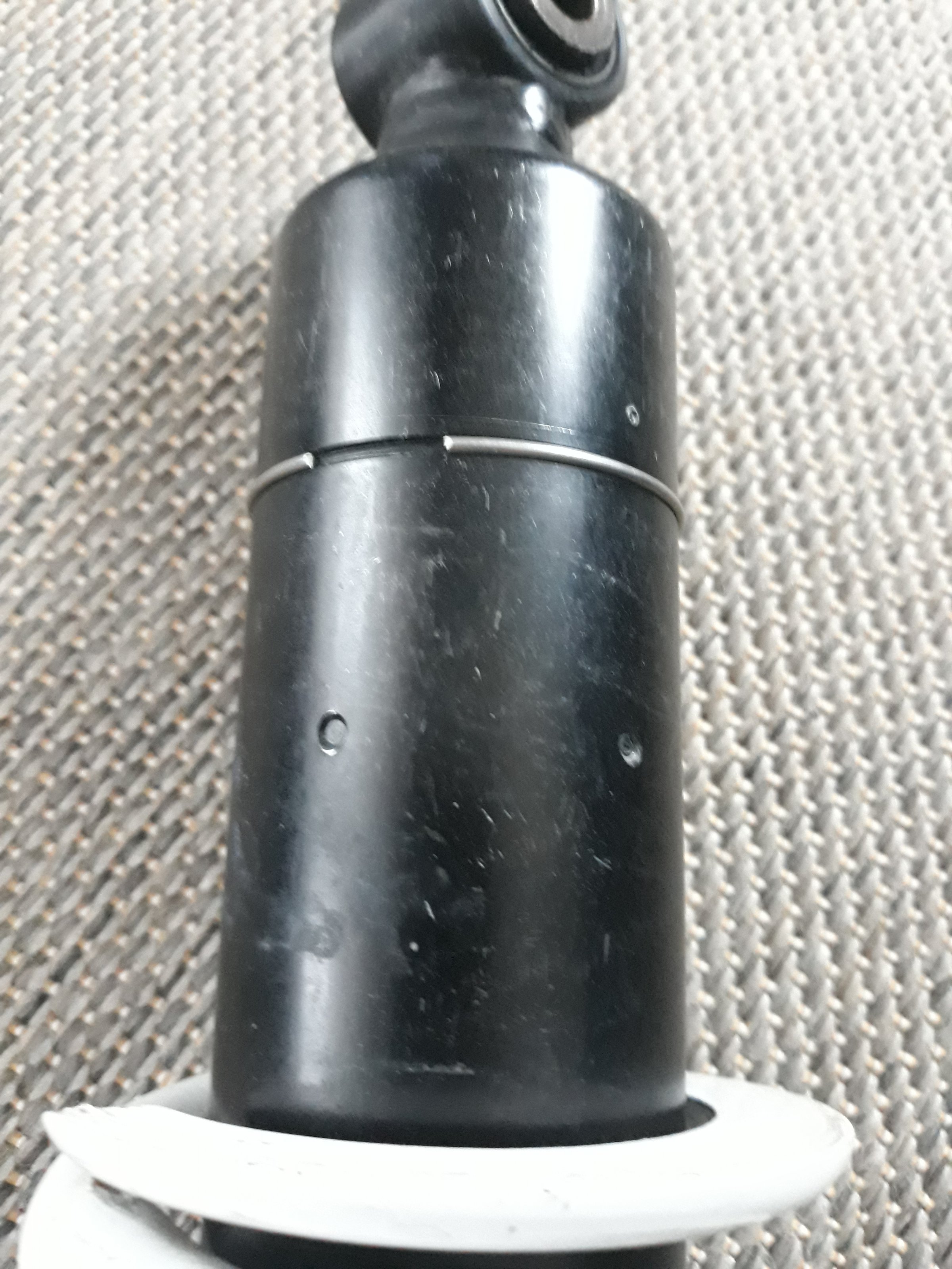

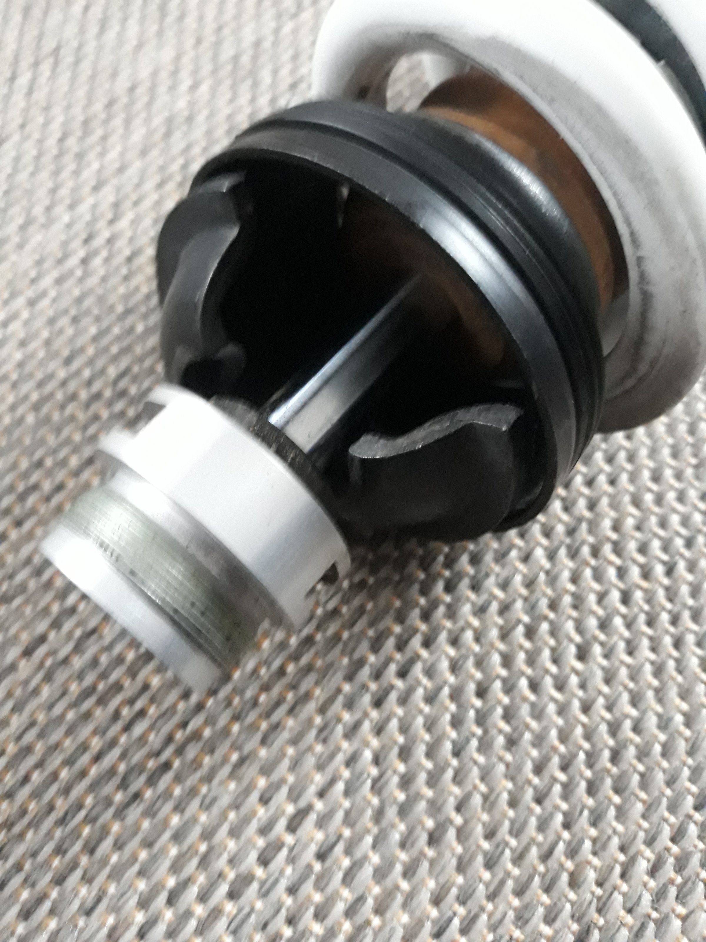

Selbst habe ich es noch nicht gemacht. Habe aber das wilbers Fahrwerk drin und das originale ,also die alten Federn und die Stoßdämpfer, als Ersatz liegen!
Oben am Stoßdämpfer ist nur eine Nut in der ein offener Sicherungsring liegt, der den ESAMotor hält! Unten wird die Feder von 2 Halbschalen fixiert! Wurde in dem Video "elegant versteckt nicht "gezeigt!
Es würde ein einfacher Federspanner reichen, um die Feder zu spannen, die unteren Halbschalen entnehmen dann die Feder und dann den oberen sicherungsring zu entnehmen!
Ein Schraubstock wäre vielleicht hilfreich?
