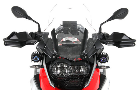

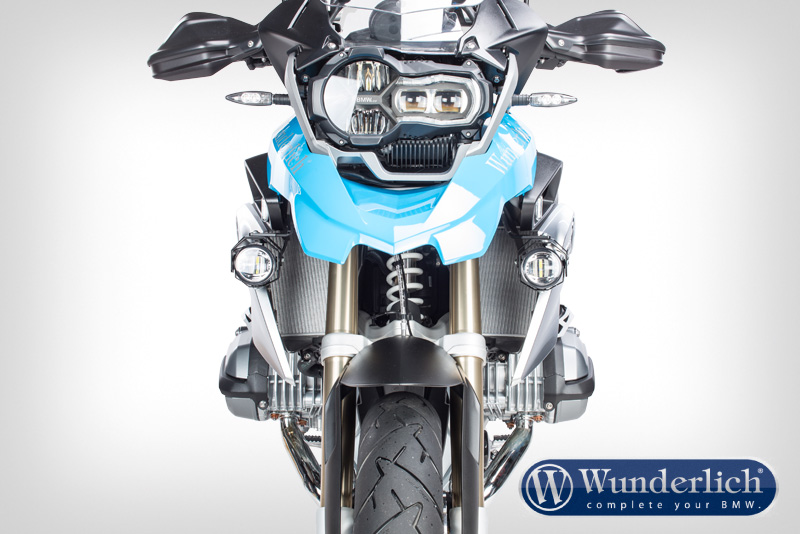

Danke für die vielen Tipp´s
bin echt auf der Suche gewesen (Internet) und hab alle zunächst von der Optik verglichen (also was würde mir überhaupt optisch gefallen auf meiner Lady).
Die von Wunderlich (400€) gefallen mir, sitzen mir persönlich zu weit unten.
Moto Bozzo (470€) gefallen mir optisch nicht, (das Eierformat wie bei Orig. BMW (400€ ohne ....))
Hängen geblieben bin ich bei Touratech...
die sitzen schön hoch und fast parallel zu dem LED Tagfahrlicht.
Ohne es in natura gesehen zu haben, aber ich bezweifel das der erwünschte Effekt, mehr Sichtbarkeit, mit denen wirklich zum tragen kommt, insofern die nicht so hell sind das einem die Augen bluten. Bezüglich Auffälligkeit wären tiefer hängende vermutlich effektiver.
Aber wie gesagt, habe die noch nicht in natura gesehen und mustmasse hier nur.
