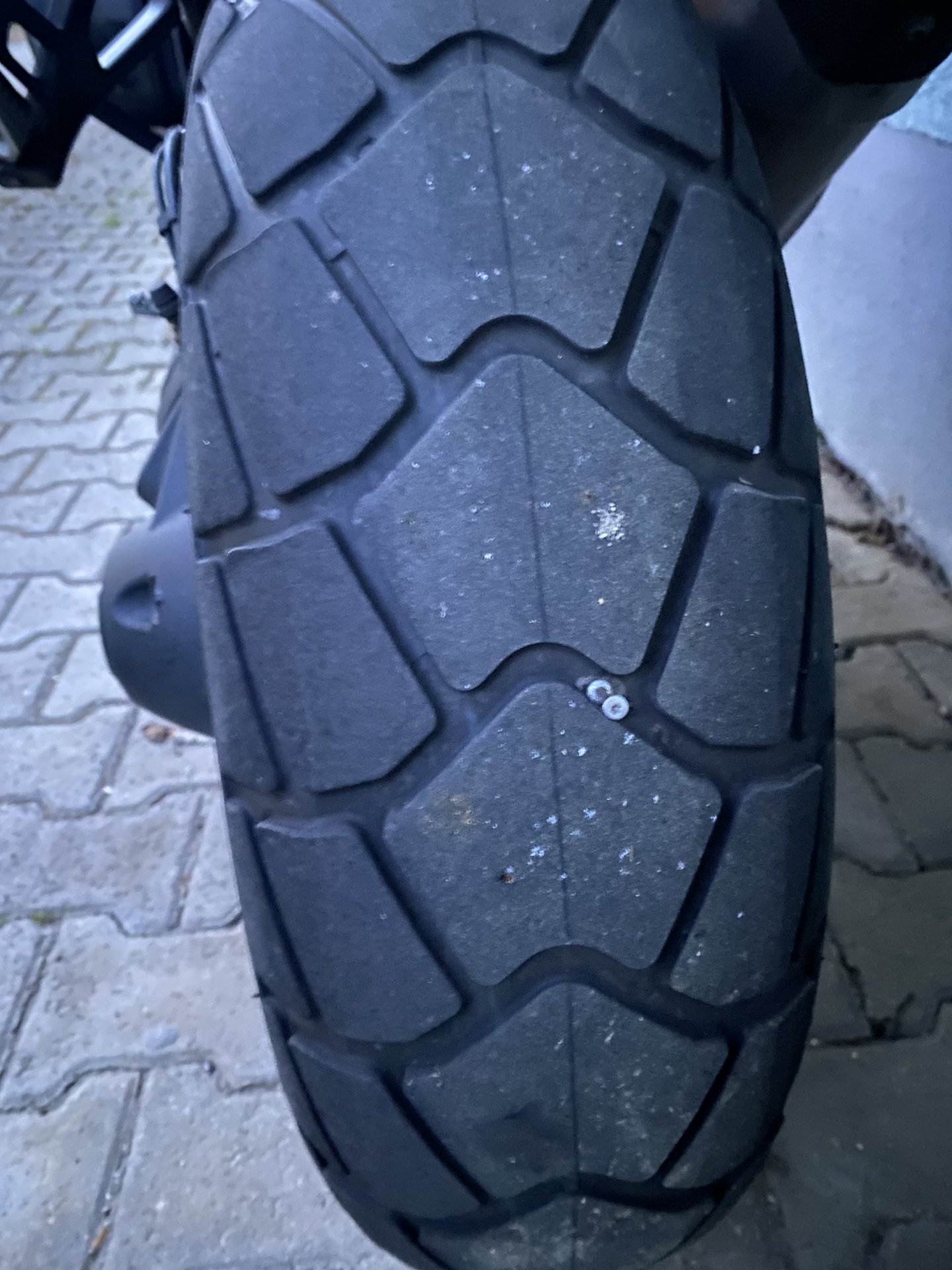

Mal wieder ein kurzes Update: aktueller Tachostand 127.000 Km
Somit habe ich mit der R 1300 GS und der R 1300 GSA zusammen mittlerweile immerhin eine viertel Million Kilometer erFAHREN!
Normalerweise halte ich mich bei Reifenthemen eher zurück, denn da hat jeder seine ganz eigene Wahrnehmung. Beim Michelin Anakee Adventure 2 im Reifenfred hab ich allerdings mal kurz meine ersten Eindrücke preisgegeben.
Hier nur mal eine kurze Anekdote am Rande:

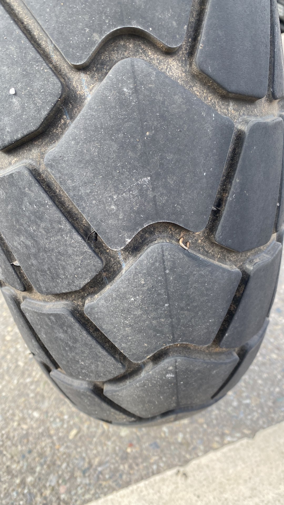

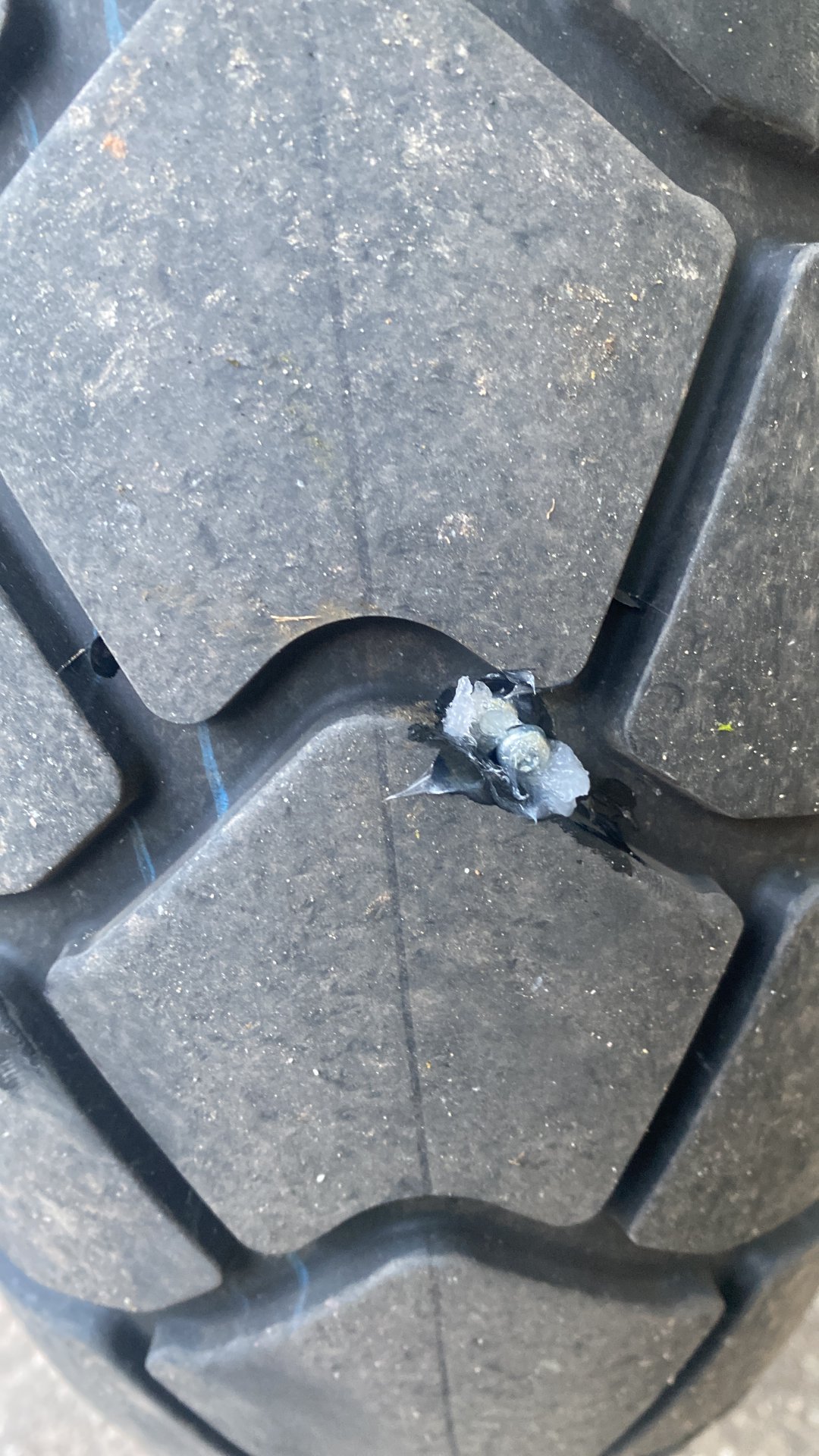

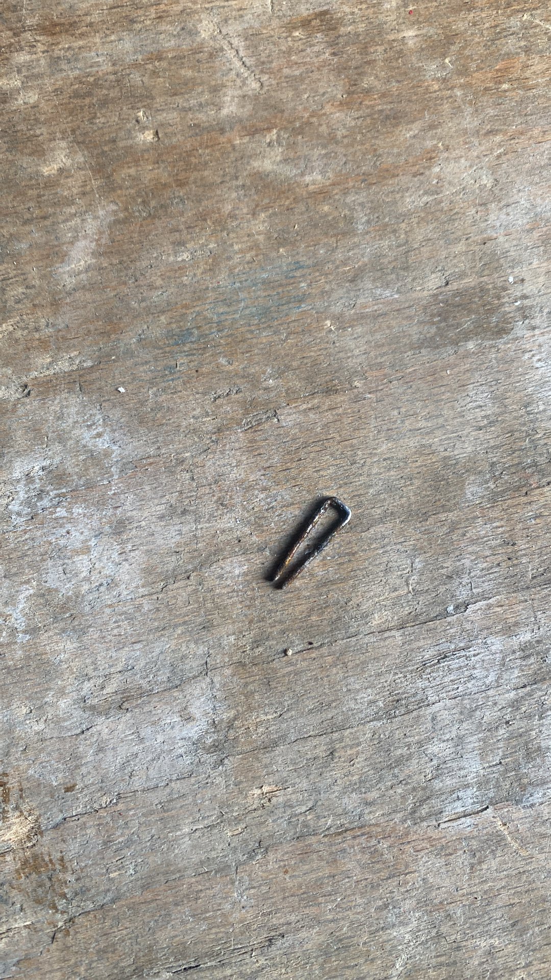

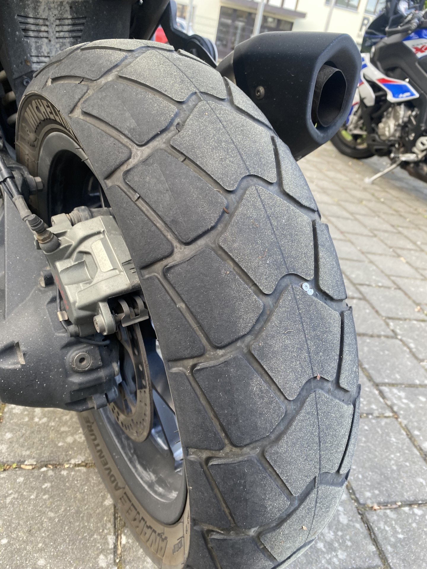

Der Hinterreifen wurde am Montag, 30.03. neu montiert und nach einer eher kleinen "Einfahrrunde" am Dienstagmorgen die GSA an der Firma abgestellt. Am Donnerstagabend beim wieder losfahren blinkt sofort das RDC: 0,4 bar! 5 Km zur nächsten Tanke gefahren, aufgepumpt und nach der Ursache geschaut: eine Grampe eingefahren; nagelneuer Reifen, bravo! Reparieren mit Stöpsel so nicht möglich. Da Ostern fuhr ich erstmal 2 Tage mit schleichendem Platten. Ich kann also jetzt recht gut beurteilen, wie der Hinterreifen bei Drücken von 0,4- 3,7 bar reagiert und funktioniert! Schließlich habe ich den Reifen am Ostermontag "etwas unkonventionell" repariert: 2 Spaxschrauben mit Silikon bestrichen und eingeschraubt, ist dicht! Und so werde ich den Reifen auch zu Ende fahren (das letzte Foto ist aktuell).

Das ist aber Gummi drauf zum vulkanisieren mit dem Umfeld.

An der Stelle könnte ein Pilz von innen helfen. Jetzt, wo 2 Spaxlöcher nebeneinander liegen vielleicht nicht mehr, aber ein Versuch wäre es wert.

Hatte mal einen Reifen mit einer großen Flügelschraube drin ...
war eher ein Schnitt als ein Loch - schätze mal so ca. 1 cm lang bis nach innen.
hab das mal interessehalber mit 2 Dochten geflickt - hielt erstaunlich gut
ca. 0,2 bar pro Woche im Stand - ich hätte den Reifen auch runtergefahren ..
die GS hat ja RDC - als was ..

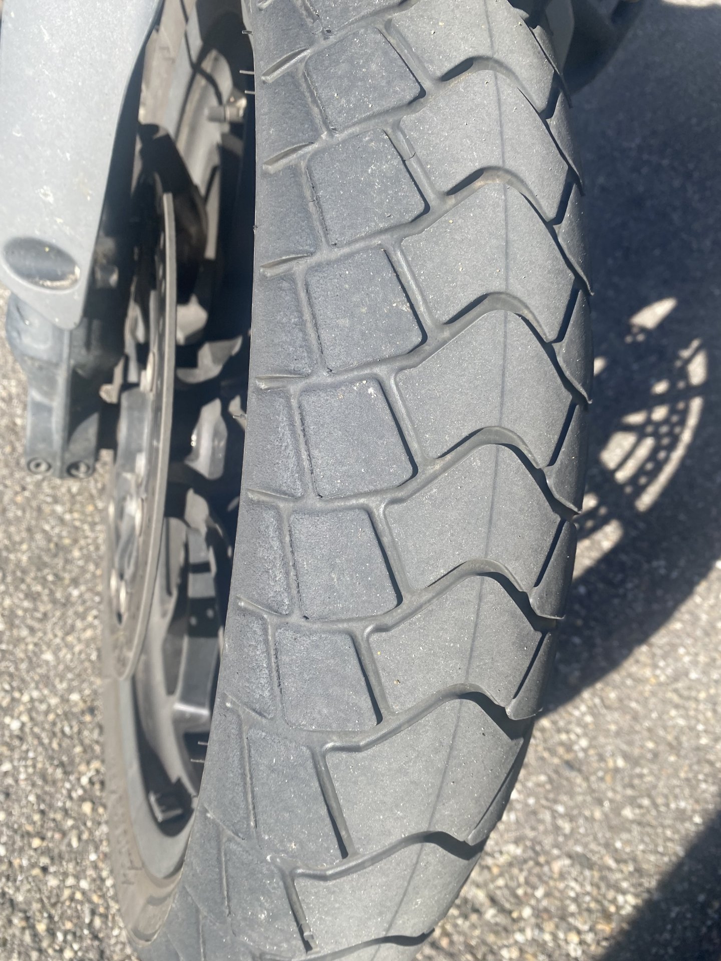

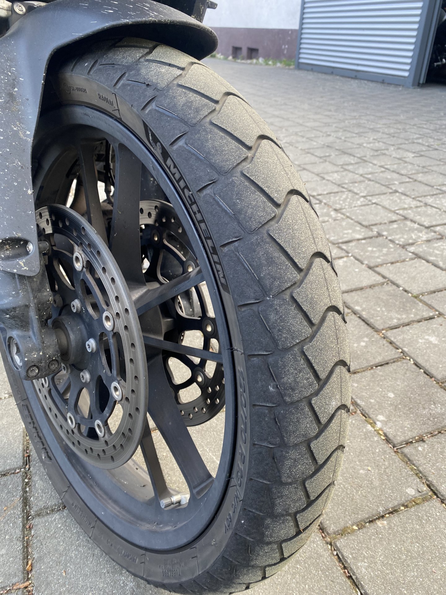

Aktuell ein paar Daten/Fakten zu den MAA(2):
Kurz vor der iMot-Messe in München Mitte Februar wurde bei 108.862 km ein neuer Satz MAA montiert. Bei 117.873 km wurde der abgefahrene Vorderreifen durch einen neuen MAA2 ersetzt. Bei 119.506 km war dann der abgefahrene Hinterreifen dran: MAA2 neu (und gleich einen Fremdkörper eingefahren; siehe oben)!
Bei 122.450 km wurde der erste MAA2-Vorderreifen durch einen neuen MAA2 ersetzt ... und schließlich wurde bei 130.202 km auf CTA3 gewechselt ...
Wer keinen so hohen Flankenverschleiß am Vorderrad wie ich hat, der wird mit diesen Reifen wohl deutlich höhere Laufleistungen erzielen:

...Du fährst den MAA vorne ca. 9 tkm, den MAA2 nur die Hälfte davon. Gleiches Mopped; gleichen Fahrstil unterstellt. Fortschritt?

Köstlich, dieser Reifenreparaturhack. Hoffe allerdings, ihn nie zu benötigen. Das Repaset von Louis hat bei mir ja grandios versagt nach nem sich erweiterndem Cut mit 5-6 Würstchen nebeneinander nach der LGKS. Muss wohl besser Spax und Silikon mitnehmen:bounce:
