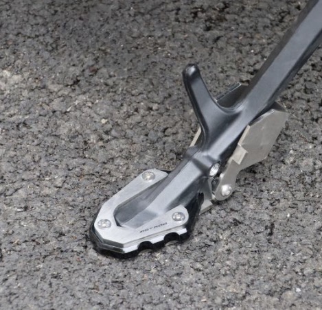

Habe jetzt mit 4 x 7mm Plättchen von Ali Express (ca 20€ in Summe) am originalen Seitenständer eine Neigung von nur 8 Grad erreicht. Klappt gut - wie schon empfohlen wurde. Mal sehen.
GSRolf
GSRolf
21.07.2013
1.126
diese sind 8mm das Stück, habe selber 3 Stück übereinander, 4 waren mir zu viel.
einfach 2 lange Schrauben von oben komplett durch alle 3 Blöcke, kein Bohren erforderlich.
etwas Loctite am unteren Gewinde und hält super
GSA mit Adaption
R1300GS Ständer für BMW GS1300 R1300GS R1300GS ADV Adventure 2023 2024 2025 Motorrad CNC Seitenständer Vergrößern Verlängerung - AliExpress 201355758
PS musste bei den Zwischenplatten noch die Gewinde ausbohren...Minutensache...Hatte bei 2 Platten/14mm 16Grad und bei 4 Platten/28mm dann 8 Grad Neigung...so ca... .

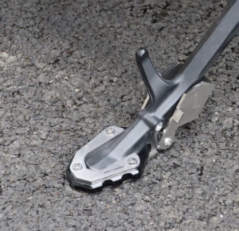

Ich habe jetzt den hier vorbestellt: Ali
Mit einer Gesamthöhe von 12,5 mm liegt er nur knapp unter der 14 mm-Bastelarbeit von GSRolf

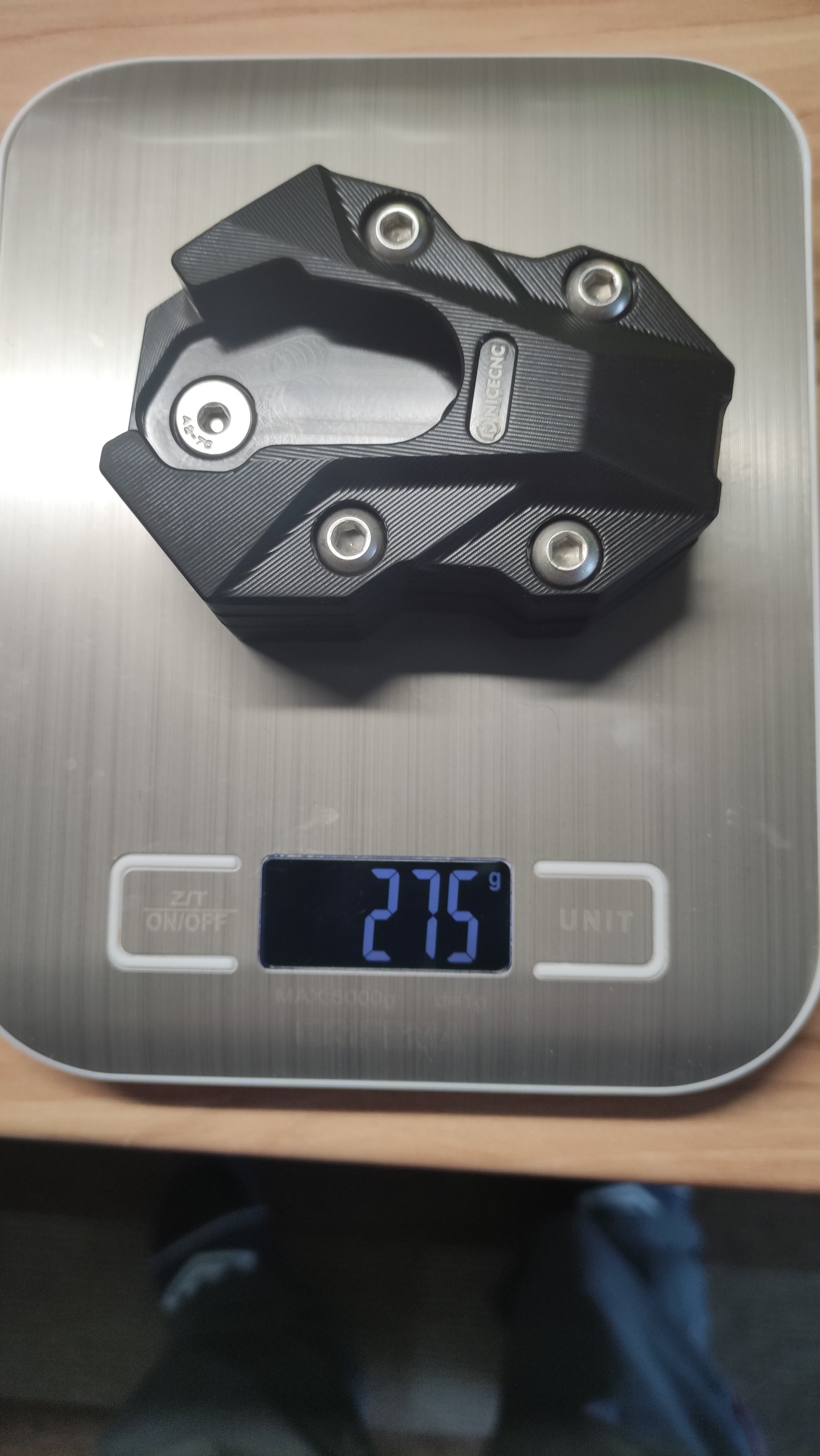

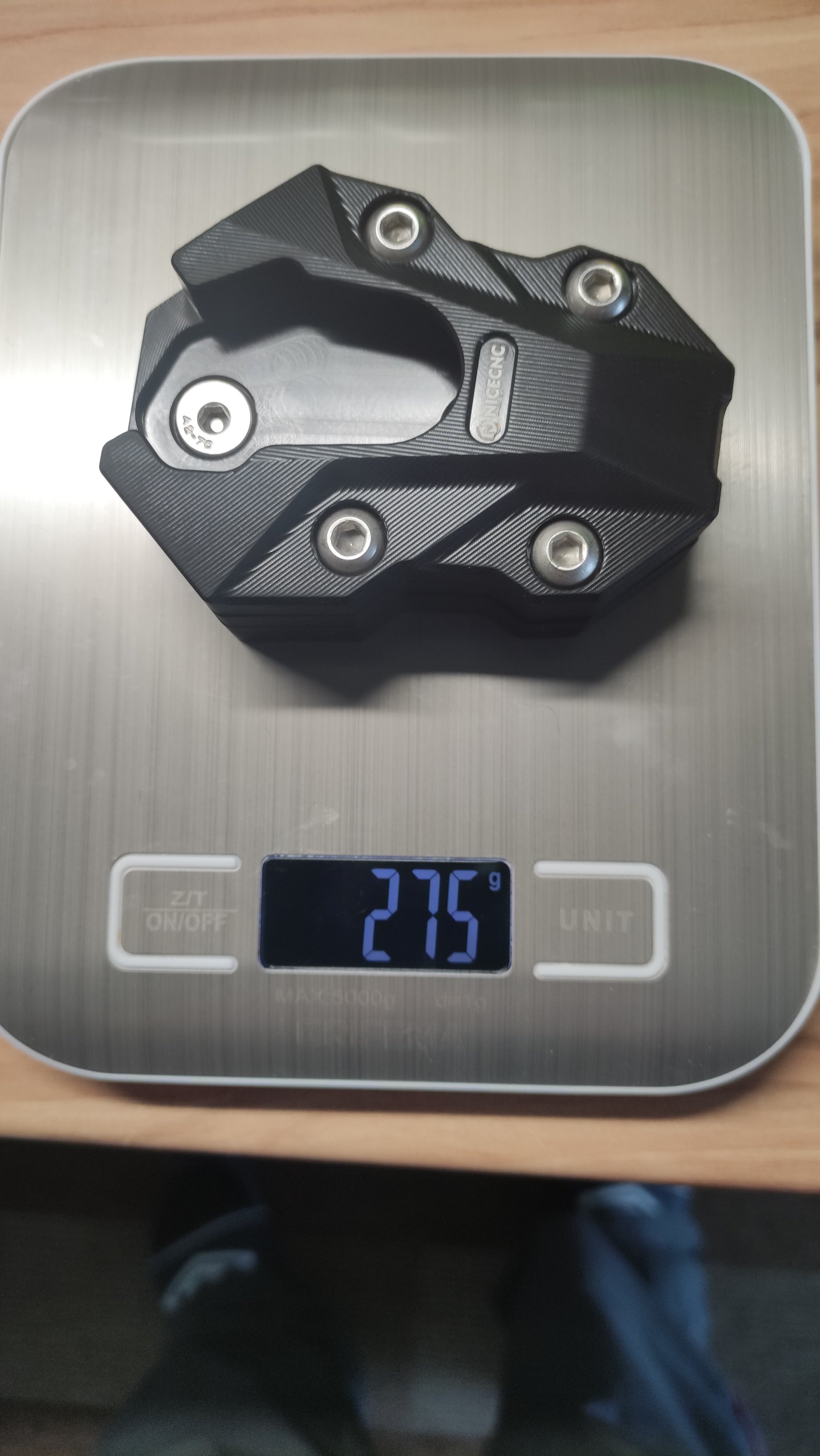

Servus
das Teil von Ali heute angekommen. Laut Waage
Harald
