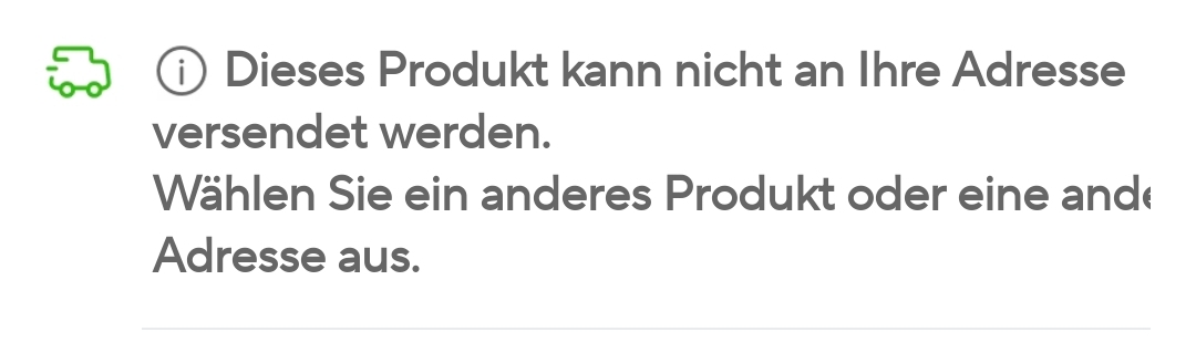

Diskutiere R 1300 GS ADV Seitenständer zu kurz beim Rentnerlift? im R 1300 GS Forum im Bereich Motorrad Modelle; Bin grad bei Ali, weisst Du wie man dickere Pads bekommt ? Bzw. wie man sieht wie dick die angebotenen Pads sind ?

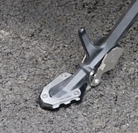

Beim Chinesen kann man verschieden hohe Unterlagen für den Ständer bestellen. Denke das ist die günstigste Lösung.

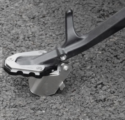

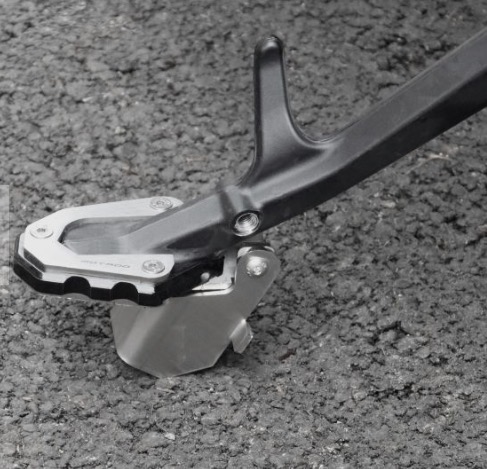

diese sind 8mm das Stück, habe selber 3 Stück übereinander, 4 waren mir zu viel.
einfach 2 lange Schrauben von oben komplett durch alle 3 Blöcke, kein Bohren erforderlich.
etwas Loctite am unteren Gewinde und hält super
GSA mit Adaption
GSA mit Adaption
R1300GS Ständer für BMW GS1300 R1300GS R1300GS ADV Adventure 2023 2024 2025 Motorrad CNC Seitenständer Vergrößern Verlängerung - AliExpress 201355758

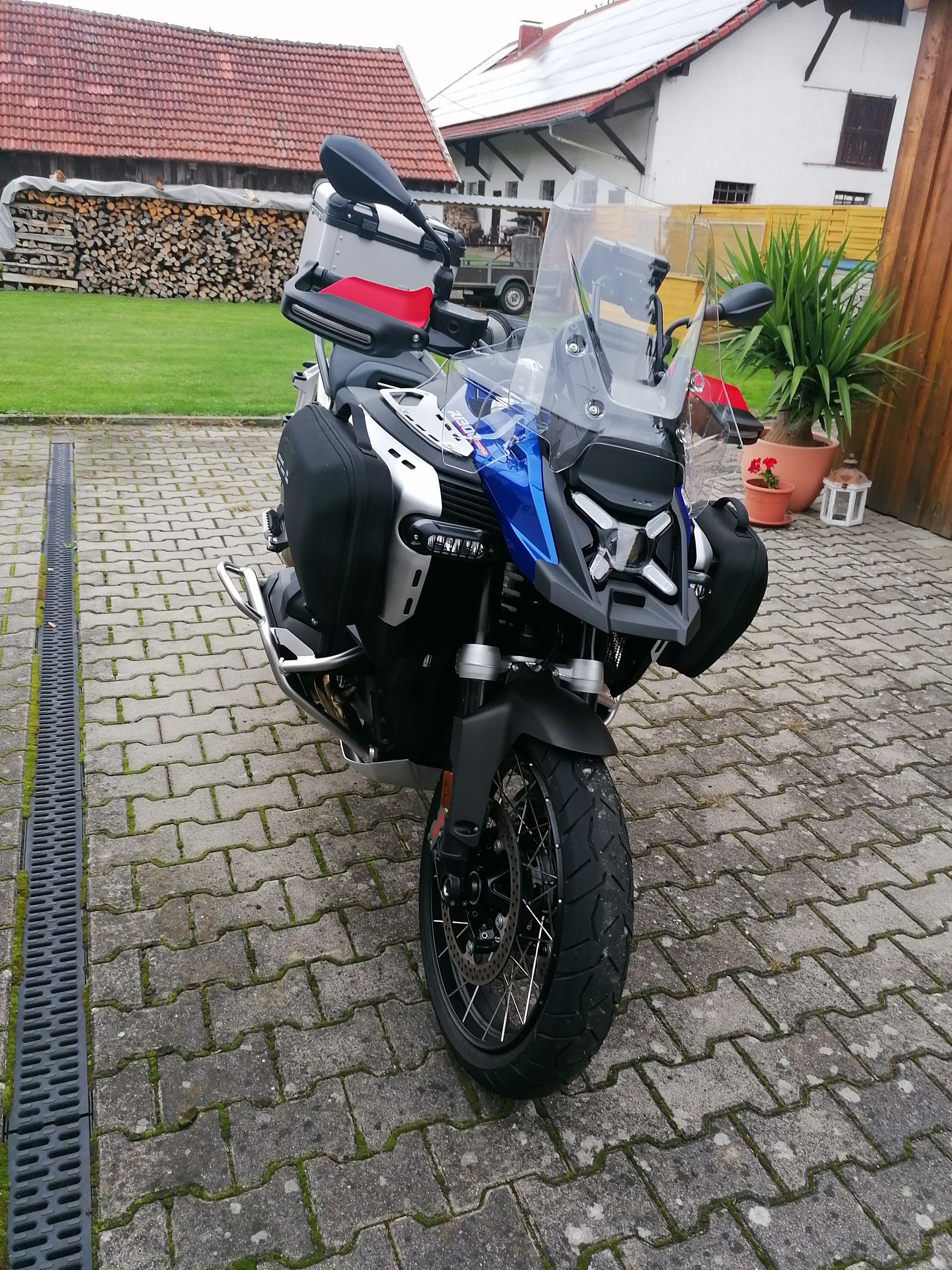

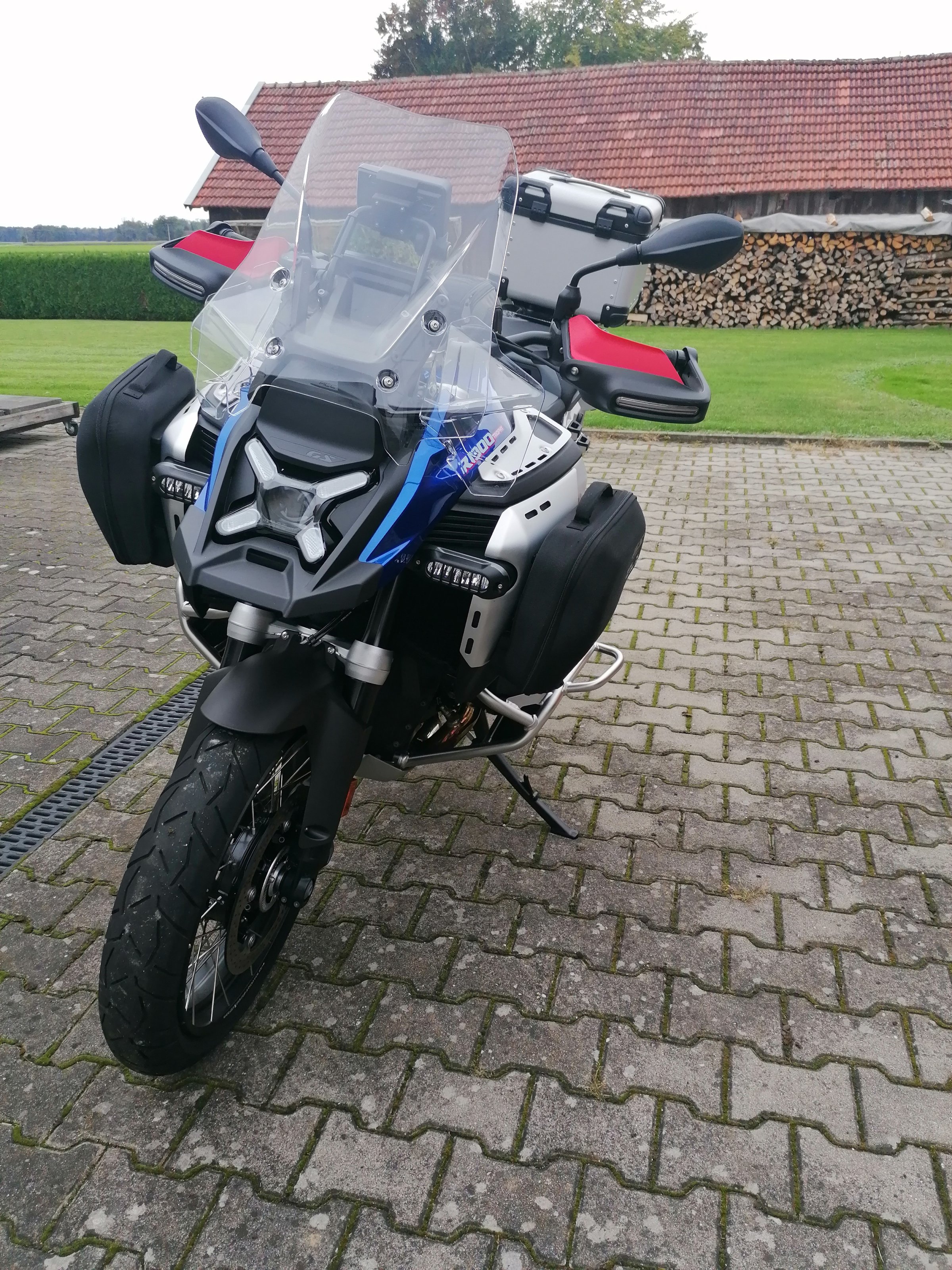

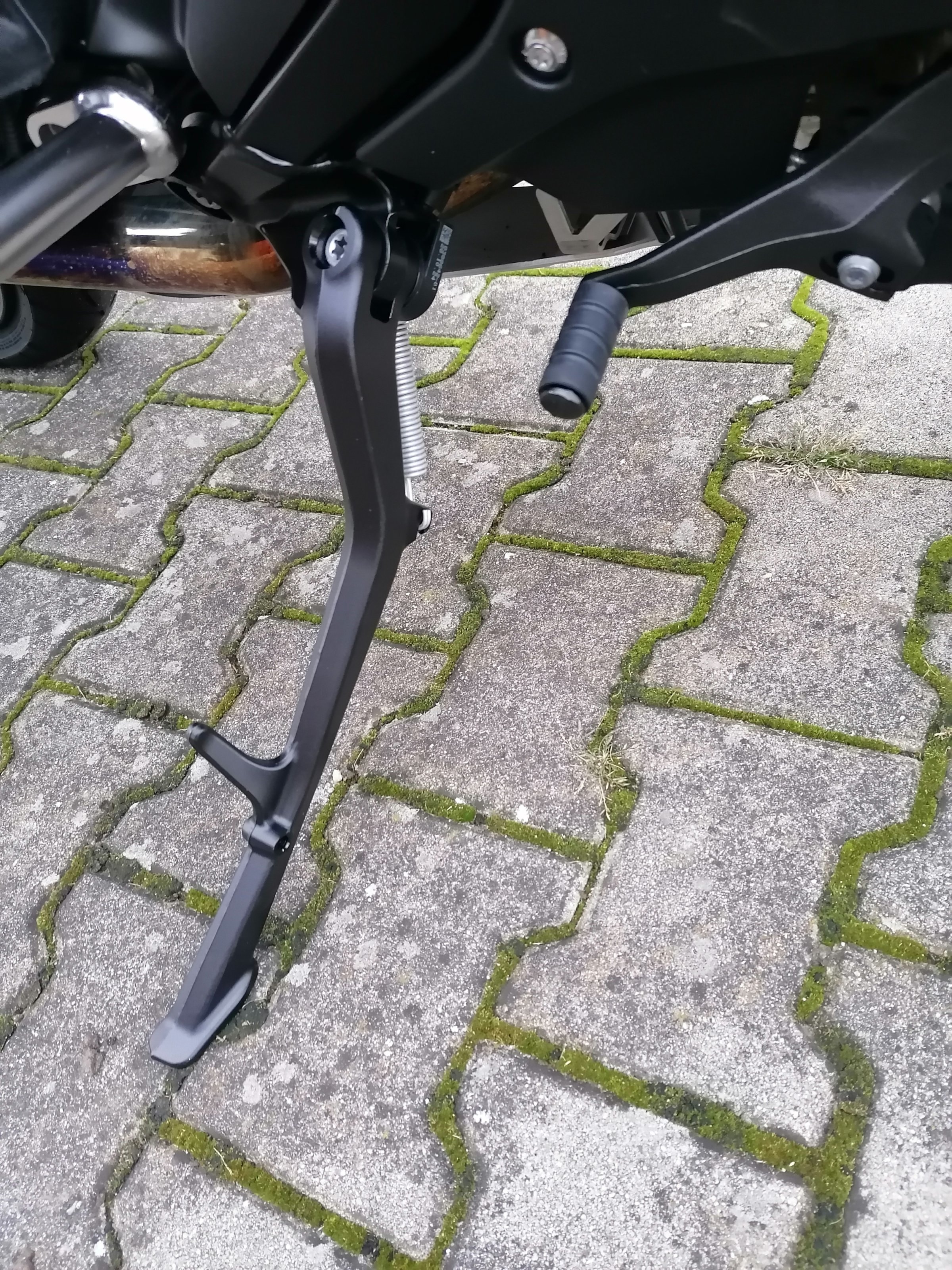

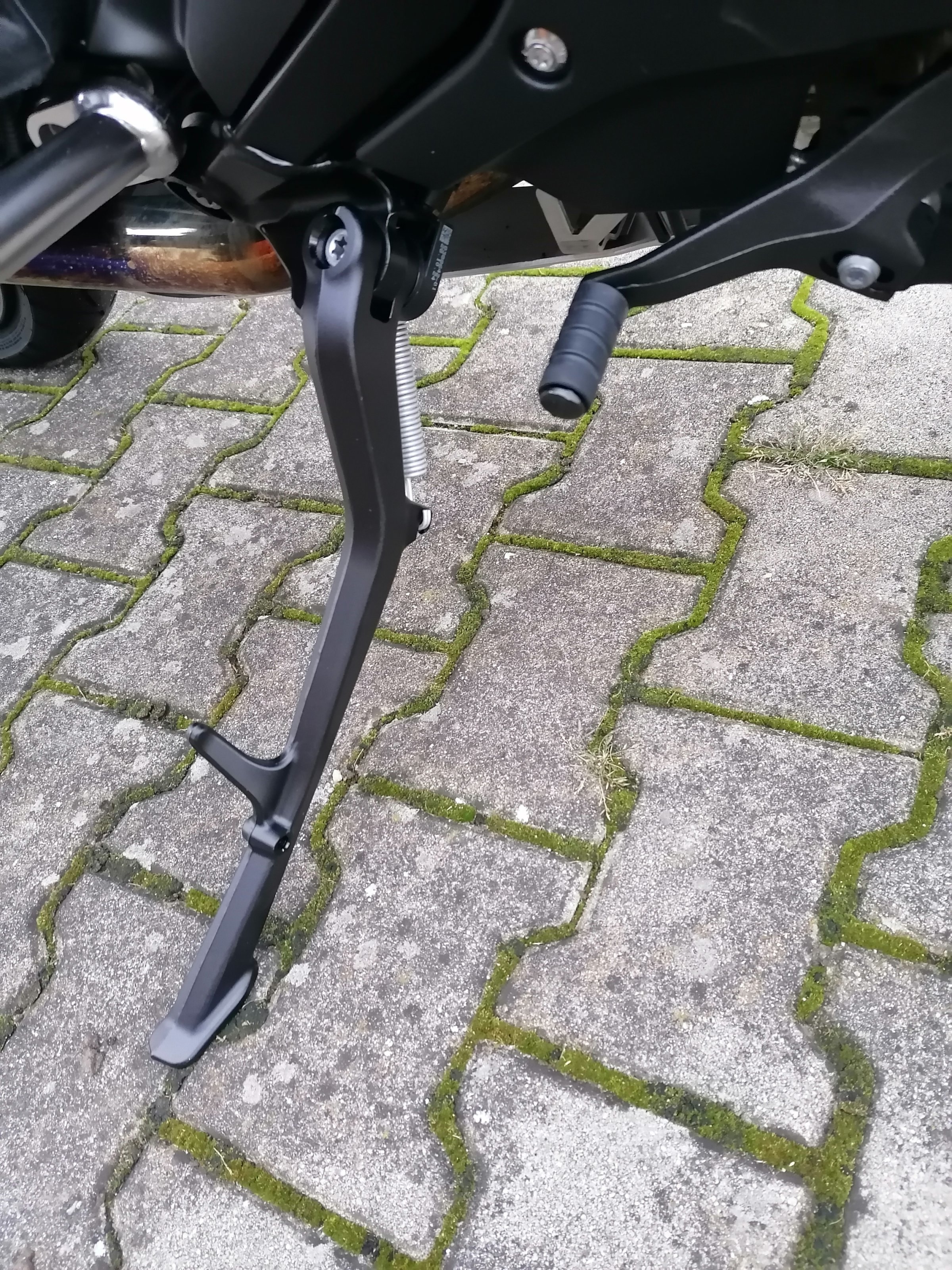

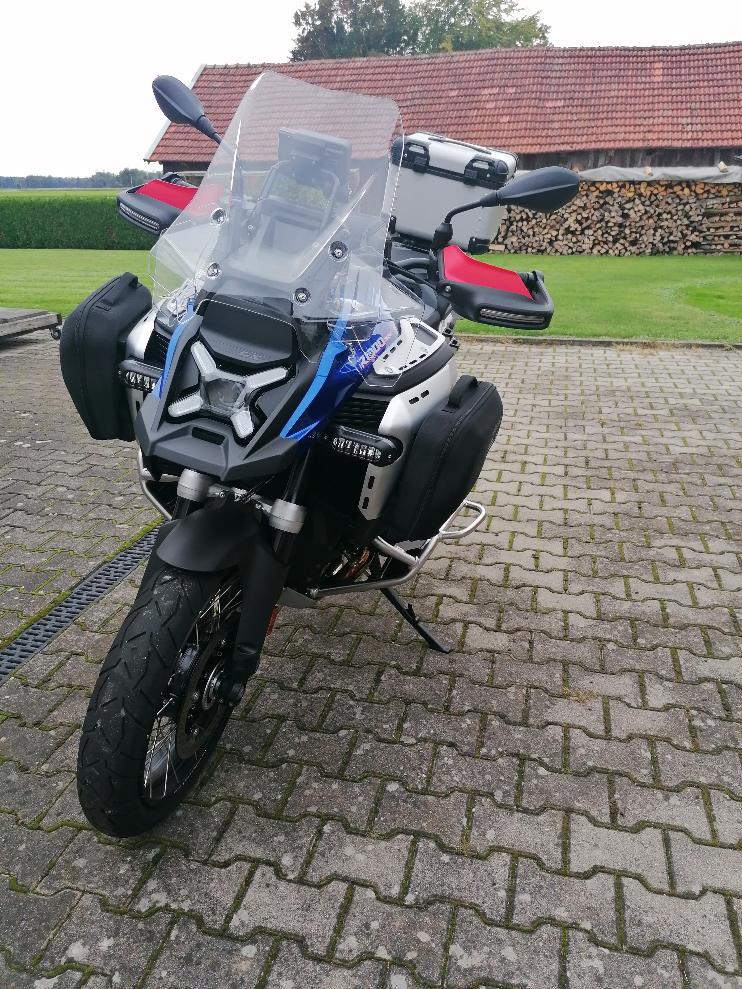

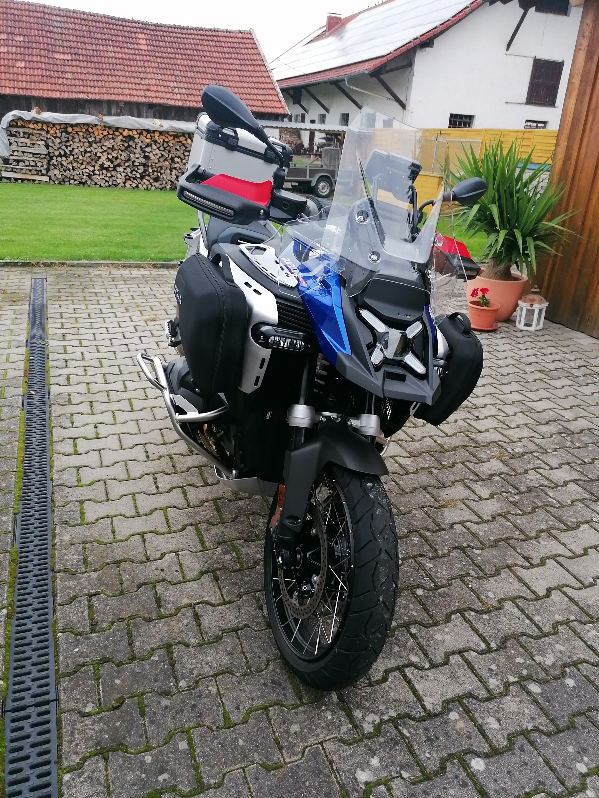

Meine 1300ADV steht jetzt endlich so wie sie Stehen soll (wie meine 1250 ADV) . Habe den Seitenständer mit der Teilenummer 46 53 1 638 149 besorgt und angebaut (sind ja nur 2 Schrauben).
Der Freundliche wollte mir erzählen, dass der Seitenständer vermutlich verbogen sei wegen dem Schrägstand😠, denn er hat noch nie gehört, dass den Schrägstand bei der 1300GS jemand Reklamiert hätte.

Ich habe mir auch die Seitenstütze mit der Teilenummer 46 53 1 638 149 an meine R1300GSA gebaut ,nachdem ich das Motorrad mit zwei Setenkoffer u. Topcase voll beladen kaum vom Seitenständer gerade bekommen habe.
BMW München lehnt auf Nachfrage jede Beteiligung ab.
Steht jetzt auch wie meine alte 1250 ADV

hab jetzt 2 gestapelt mit 5mm/20mm Imbusschrauben. Hat keine 10€ gekostet. Muss mal schauen ob ich noch 1 Lage brauche. Die 5mm/25mm Imbus habe ich schon.

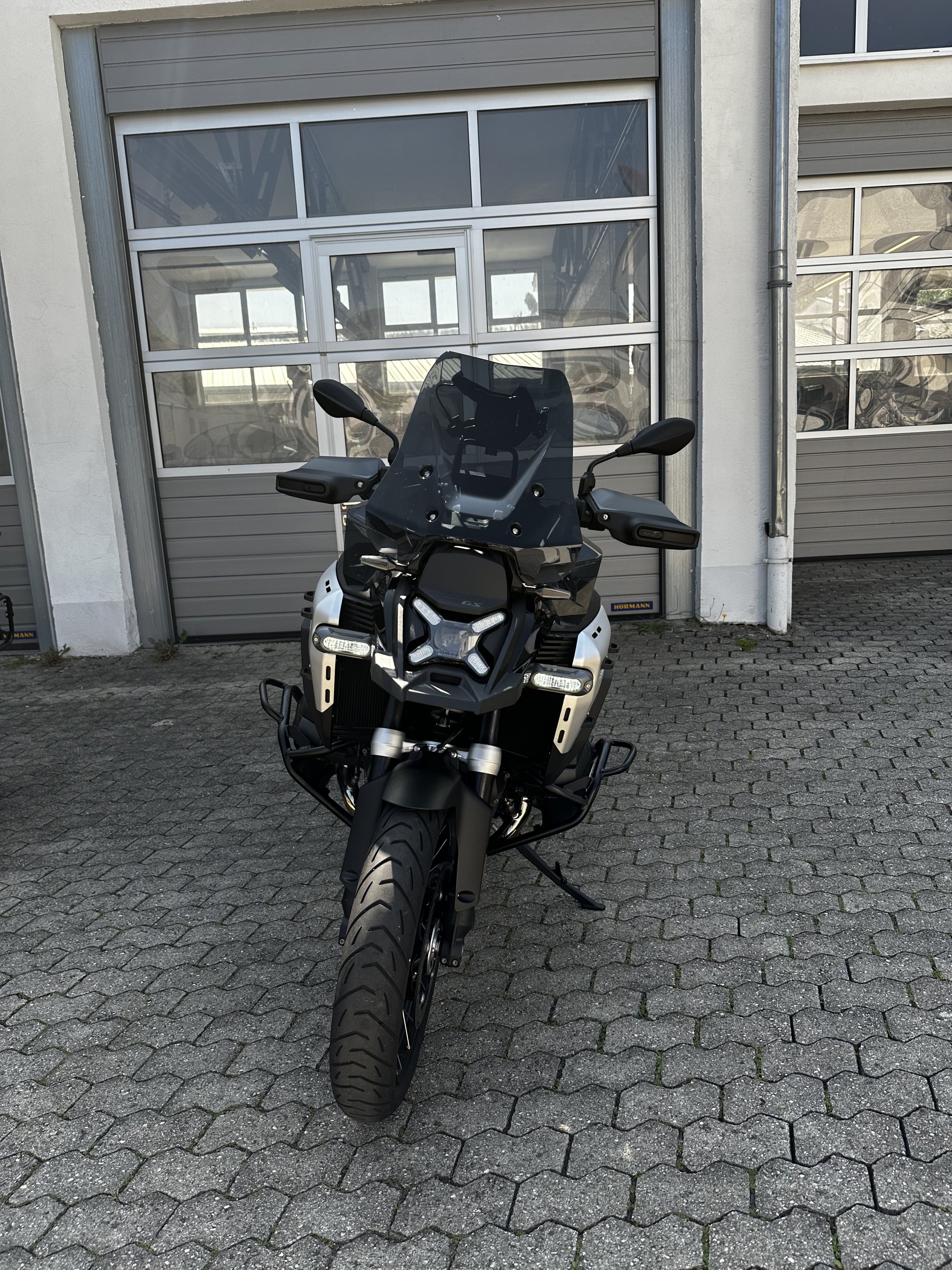

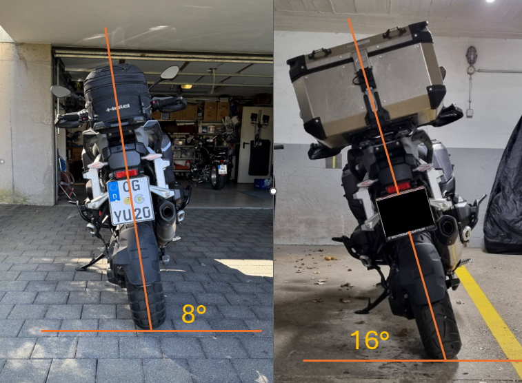

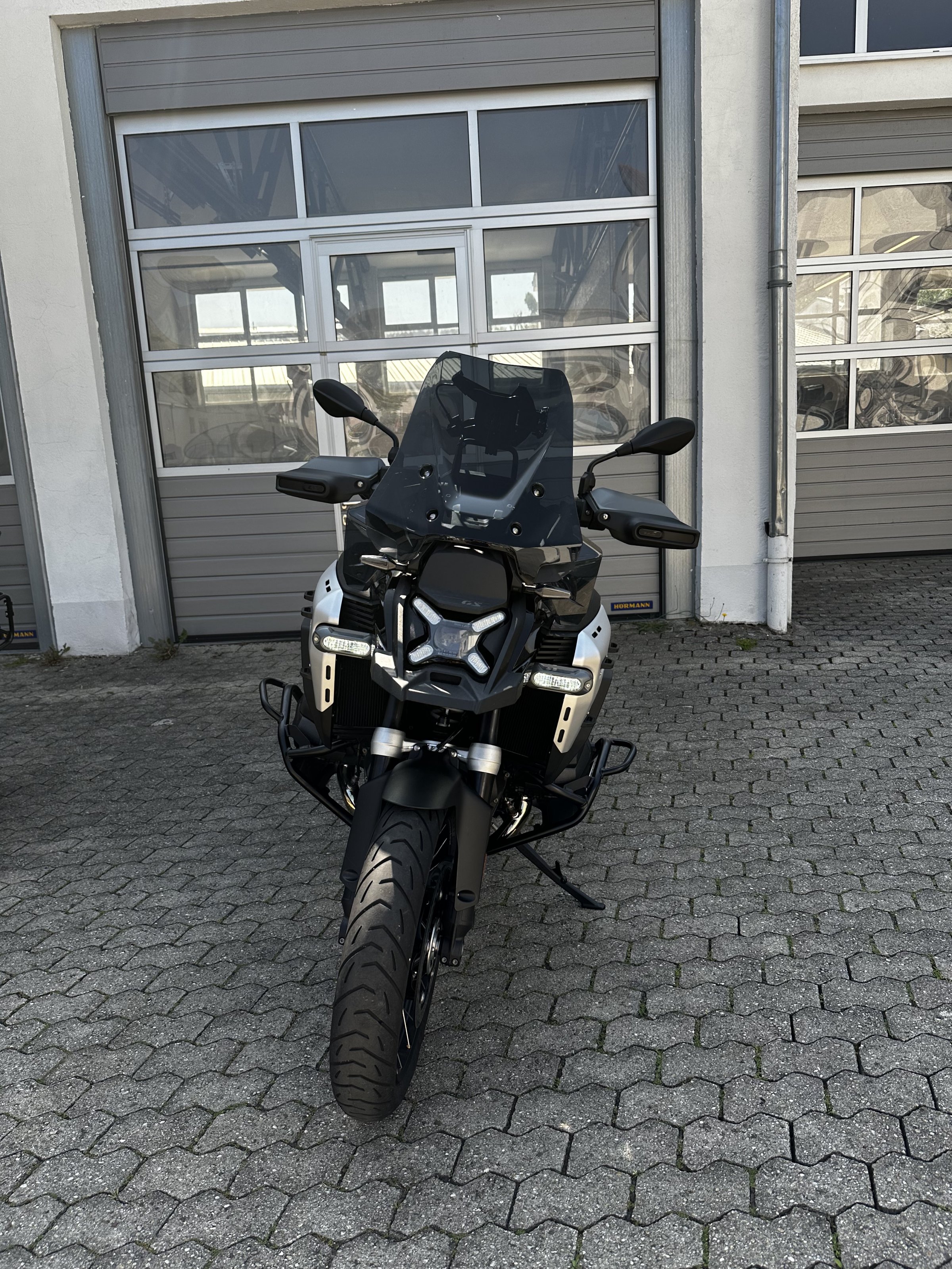

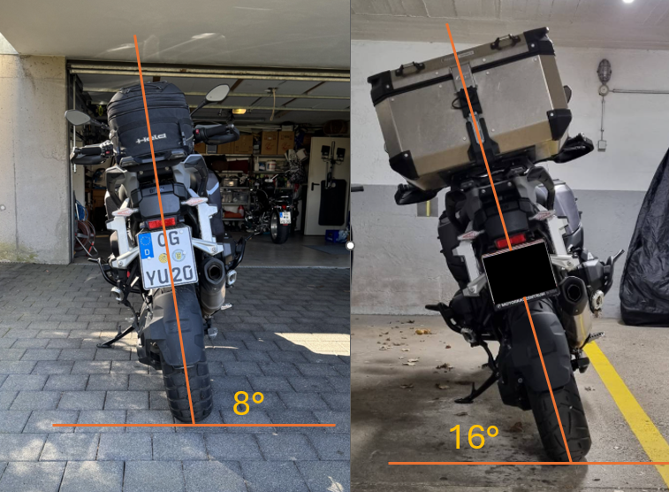

Nachdem ich meinem Händler dieses Bild geschickt habe (Siehe Anhang - Links der neue Ständer eines der Member unseres Forums - rechts meine 1300 ADV im Serienzustand) hat er die Arbeitszeitkosten übernommen, und 50% vom Materialwert des Ständers. Das fand ich mehr als fair - zumal das Problem aus München kommt, und die (fast wie gewohnt) keinen Finger krumm machen um eine Lösung zu realisieren.

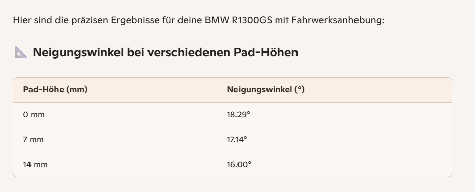

ich habe bei meiner 1300GS mit Rentnerlift (nicht GSA, denke das tut hier nichts zur Sache) zwei 7mm Platten von Ali Express montiert--> 14mm höher also. Beim Nachmessen a la BullPack AT habe ich allerdings 16 Grad Neigung mit den 2 Platten festgestellt! Das würde bedeuten dass meine 1300GS ohne Platten mehr als 16 Grad Neigung auf dem Seitenständer hat. Ich habe mir nochmal zwei 7mm Platten für kleines Geld bestellt. Die GS lässt sich schon jetzt deutlich leichter in die Senkrechte hieven. Wenn das mit den gestapelten Platten mir nicht gefällt werde ich auch zum Äussersten greifen und einen langen Seitenständer montieren.
Ich frage mich ob es da eine Norm gibt die eine gewisse minimale Neigung vorschreibt. Das erinnert mich auch an die "Gummi"-Seitenständer der alten R75/6...R100 BJ ca 1980+. Da stand die Maschine auch soo schräg dass sie mit Krauserkoffern + Urlaubsgepäck oft auf die Seite des Ständers umkippten.

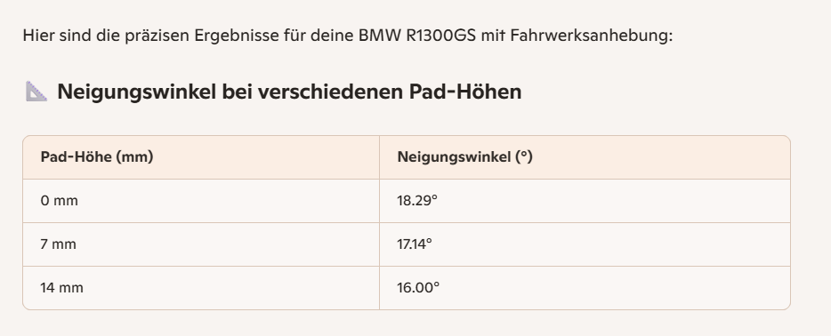

ich hab mal Copilot befragt. Bei 16Grad/14mm lässt sich auf 18,29Grad ohne Pads schliessen.
14mm bedeuten ca 2,29 Grad weniger Neigung --> 4 Pads = 28mm = 4,6 Grad weniger Neigung. 18,29-4,6= 13,69 Grad ist Neigung mit 4 Pads-->12-14 Grad Zielneigung erwünscht. Bedeutet ich brauche noch 2 Pads mehr.
GSRolf
GSRolf
21.07.2013
1.126
8 Grad ist da ein sehr guter Wert.
