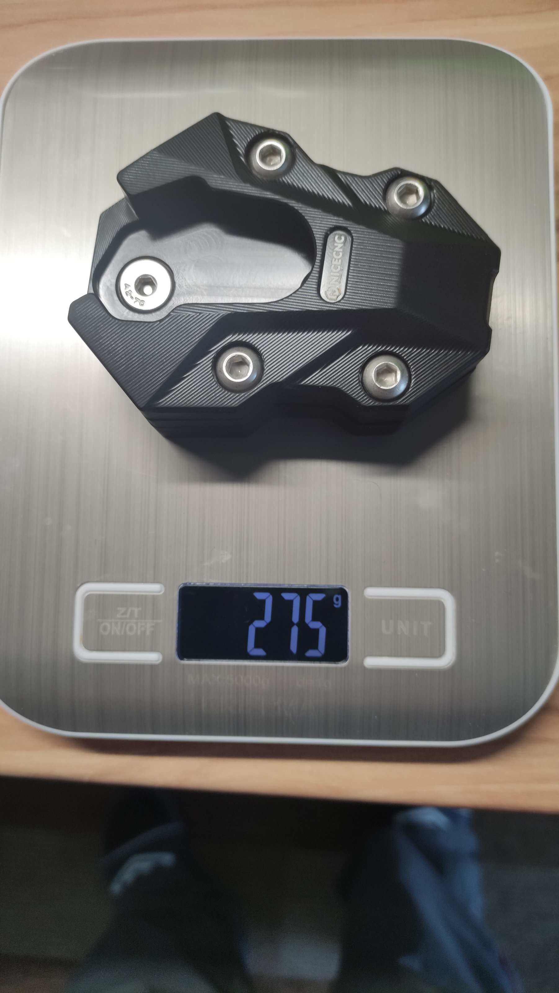

das Teil von Ali heute angekommen. Laut Waage

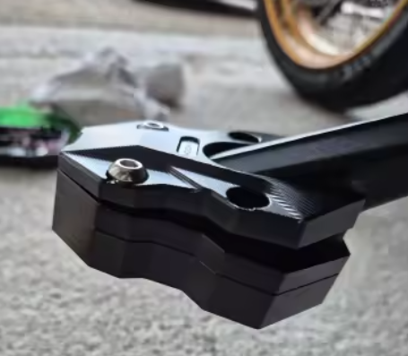

Hallo Harald. Wir verbauen bei unserer Wunderlich Auflagenvergrößerung nicht ohne Grund ein Edelstahl/Alu Band, welches sich beim festziehen an die Oberseite des Ständers anpasst. Mit dieser hier von Ali muß man ziemlich Glück haben, dass sie an den Ständer passt und dort richtig klemmt. In den meisten Fällen wird diese nicht verbaubar sein oder sich wieder lösen. Ich drücke die Daumen, dass es klappt. Es ist aber sehr gut möglich, dass sowas wie bei den vorherigen Ali-Kunden raus kommt:

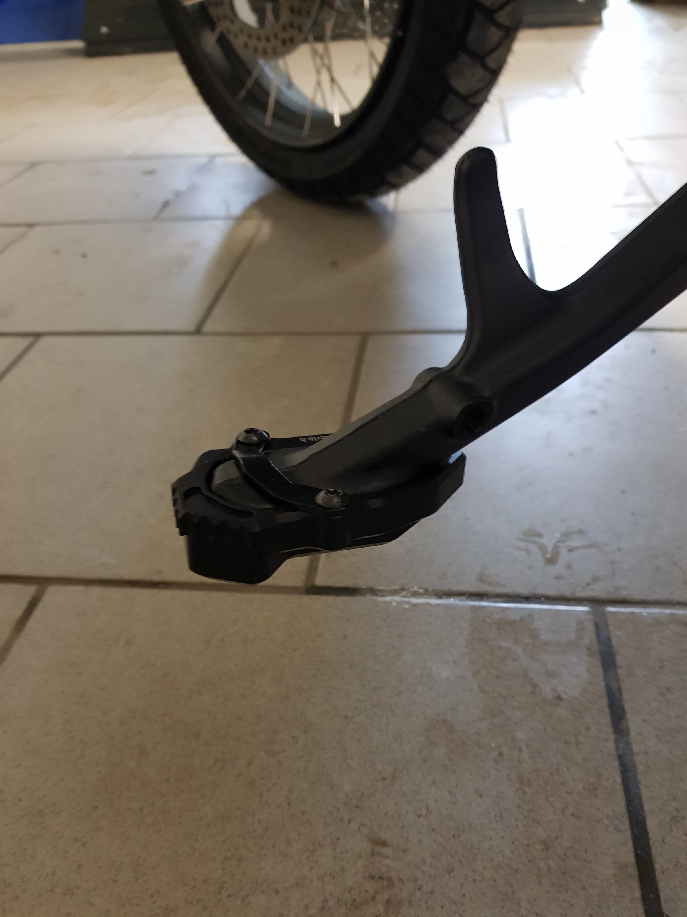

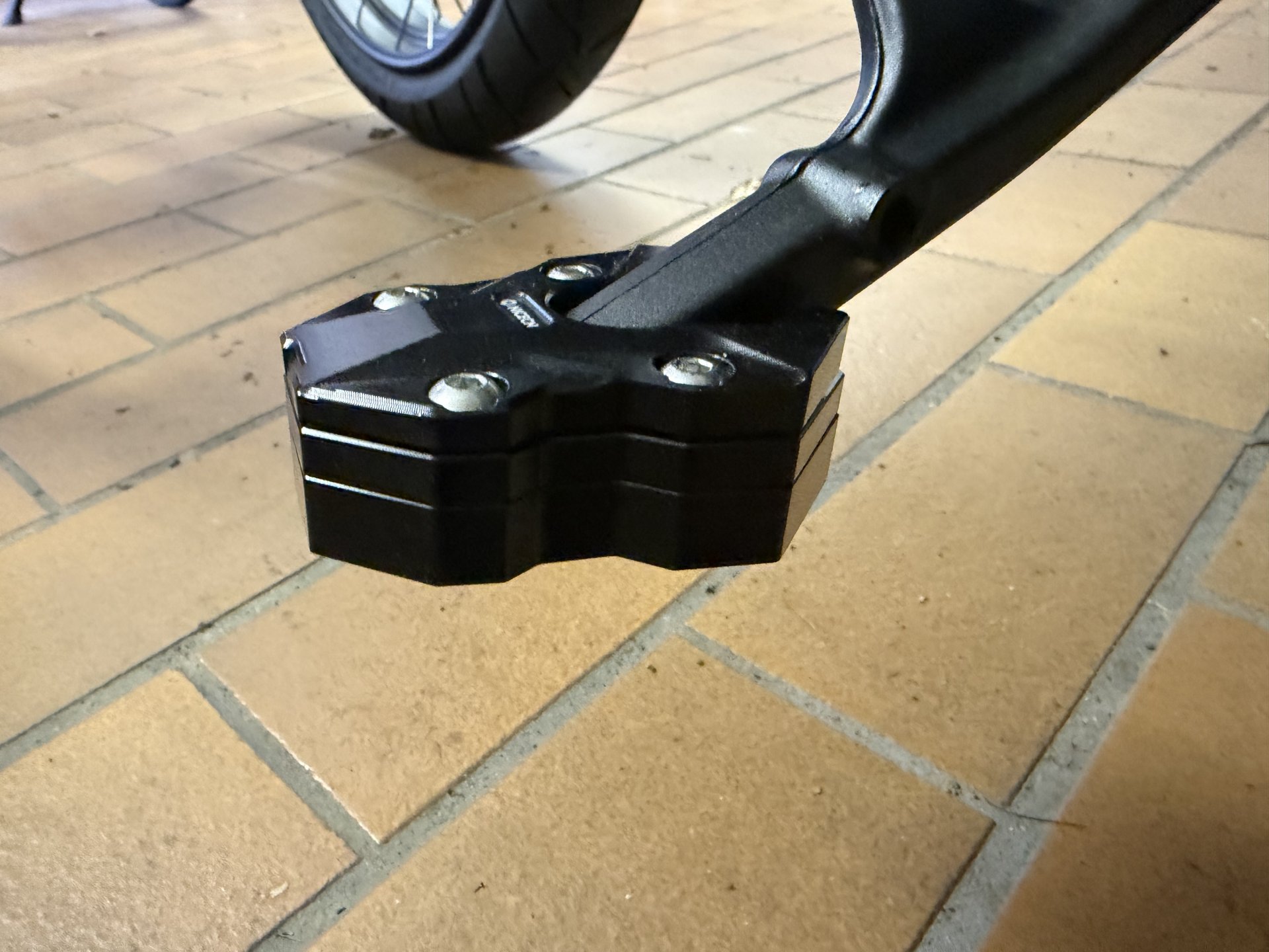

Bin heute mal dazu gekommen die Wunderlich Auflagenvergrößerung anzubauen.Das Ergebnis überzeugt mich,es macht schon einen Unterschied die paar cm Verlängerung, die GS steht jetzt für mich ideal.Eingeklappt ist zum Hauptständer noch minimal Luft.Ein Moosgummi zum aufkleben wäre auch dabei,mach ich noch wenn es wieder wärmer in der Garage ist.

Hallo Aquadrat, der Platz in eingeklappten Zustand ist bei der GSA (wie auch Ralf 74 nach Dir beschrieben hat) sehr knapp für eine Auflagenvergrößerung mit Erhöhung. Wir konnten in Step eins nur auf die Standardkonfigurationen Rücksicht nehmen. Es ist absolut nachvollziehbar, das die Kombination eines für die BMW-Konfiguration nicht vorgesehenen längeren Ständers plus Erhöhung nicht mehr passt. Wenn wir den Punkt, wo die Erhöhung anschlägt noch weiter ausfräsen, dann verlieren wir jedoch die zweite wesentliche Eigenschaft der Auflagenvergrößerung. Die vergrößerte Auflagenfläche verhindert ja auch das Einsinken bei losem Untergrund... Wir versuchen noch eine Lösung zu finden, die auch bei Deiner Konfiguration passen würde. Ist aber noch nicht abzusehen, ob dies technisch wirklich lösbar ist, ohne sich andere Nachteile einzuhandeln...
Wir haben allerdings die Erfahrung gemacht, dass die Standard-Konfiguration plus Auflagenerhöhung das Motorrad annähernd so hinstellt, wie das Vorgängermodell 1250...

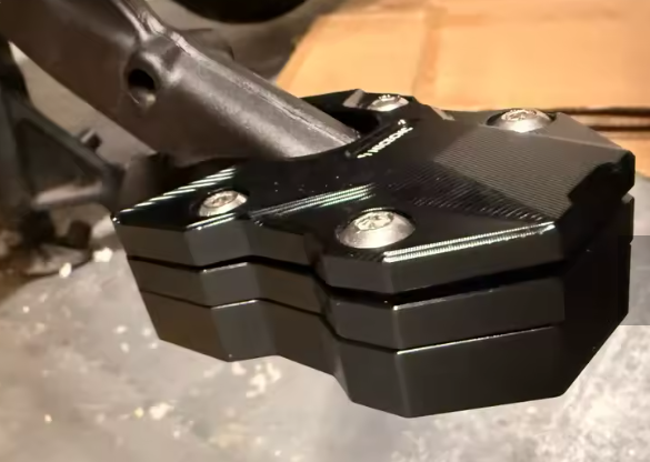

Ich konnte mich nicht dazu überwinden die "Auflagenverbreiterungen" in mehrfacher Ausführung auf den zu kurzen Seitenständer zu montieren.
Optisch war das für mich eine recht unattraktive Variante.
Letztendlich bin ich dann doch auf die BMW "Lösung" eingegangen ...
--> - 1 cm: GSA "Lift" + GS "Sport+Lift" (46 53 5A8DC01)

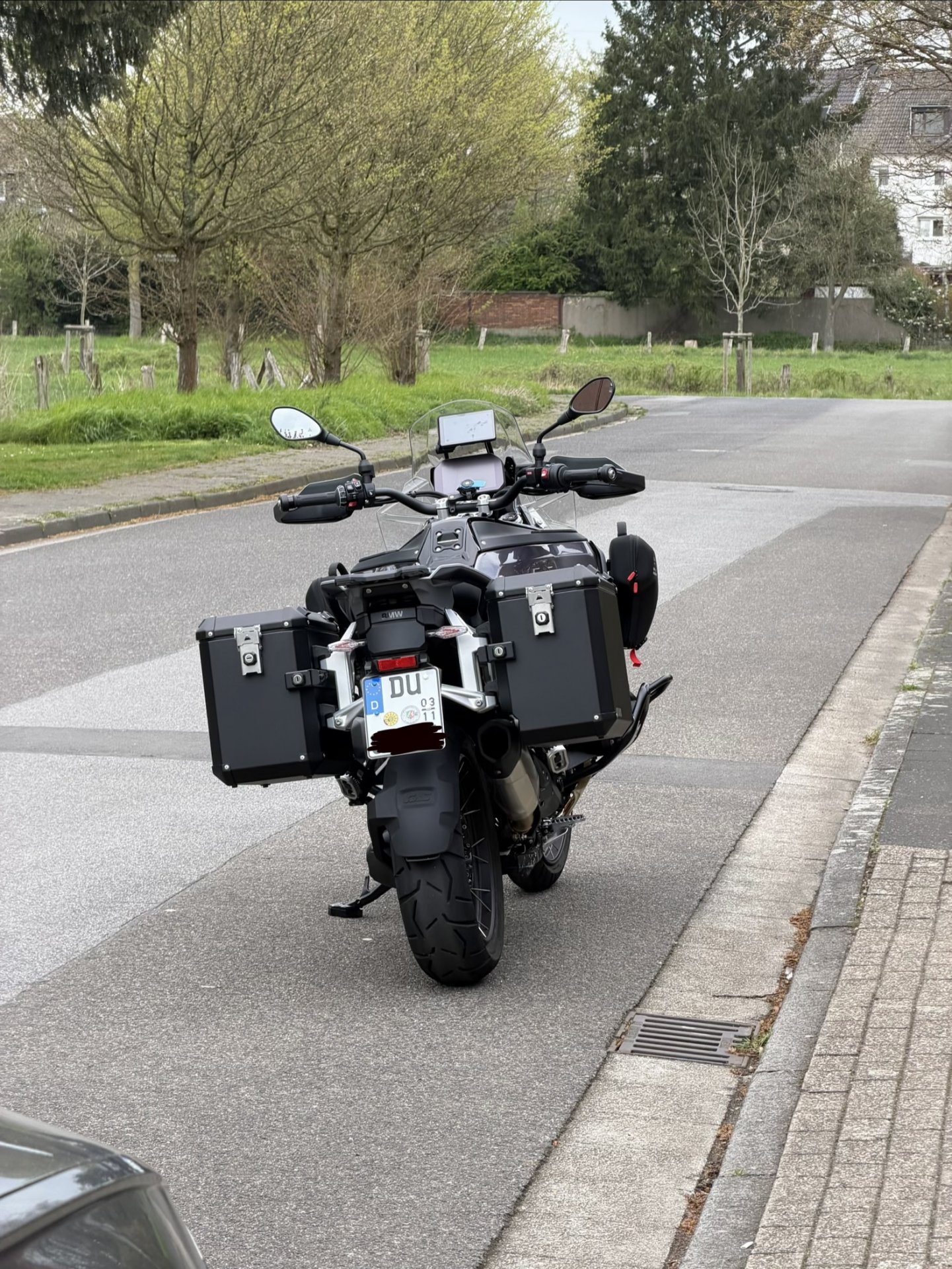

supasonic
supasonic
18.05.2016
3.042
Duisburg "The Hood" ^^
R 1300 GSA TB 2025 / F 450 GS / Vespa 310 GTS Supersport MY 25
Hallo Paule,
meine Frau hat seit kurzem die ADV mit besagtem Rentnerlft, und sie steht doch sehr schräg. NAch allem was ich gelesen habe, bringt der längere Ständer die beste Lösung. Nun soll natürlich auch noch die normale Ständerverbreiterung drunter. Nach Deinem Beitrag hier bin ich etwas verunsichert, ob diese Kombination passt - oder ob da etwas anschlägt.
Natürlich wäre auch die Verbreiterung mit Erhöhung am kurzen Seitenständer nicht schlecht - aber 17 mm sind halt zu wenig.
Eine kurze Rückmeldung dazu wäre nett.
Danke und Gruß, Michael
Wozu willst du so viel Geld ausgeben? Ich habe 35€ bezahlt für einen erhöhten Fuß bei meiner tiefergelegteb und gut ist. Passt locker.

Hallo Michael
Ich habe den längeren Seitenständer mit einer flachen Auflagen Vergrößerung
verbaut .
Diese Kombination finde ich am Besten.
Beim Abstellen des Bikes ist nichts anders als bei der 1250 .
Man merkt doch selber ob das beim Abstellen passt ( wenn das Gelände zum Seitenständer stark ansteigt ) .
