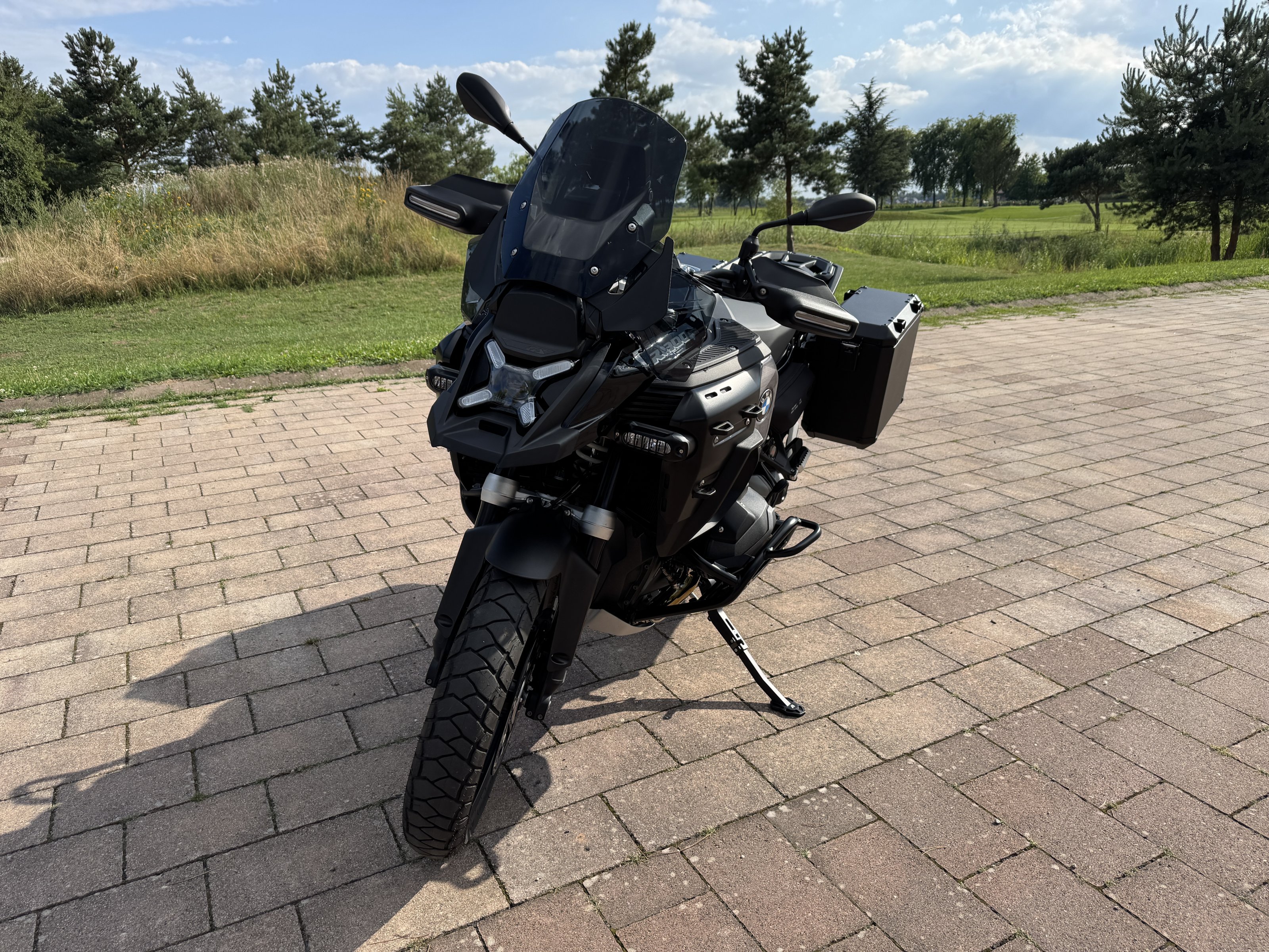

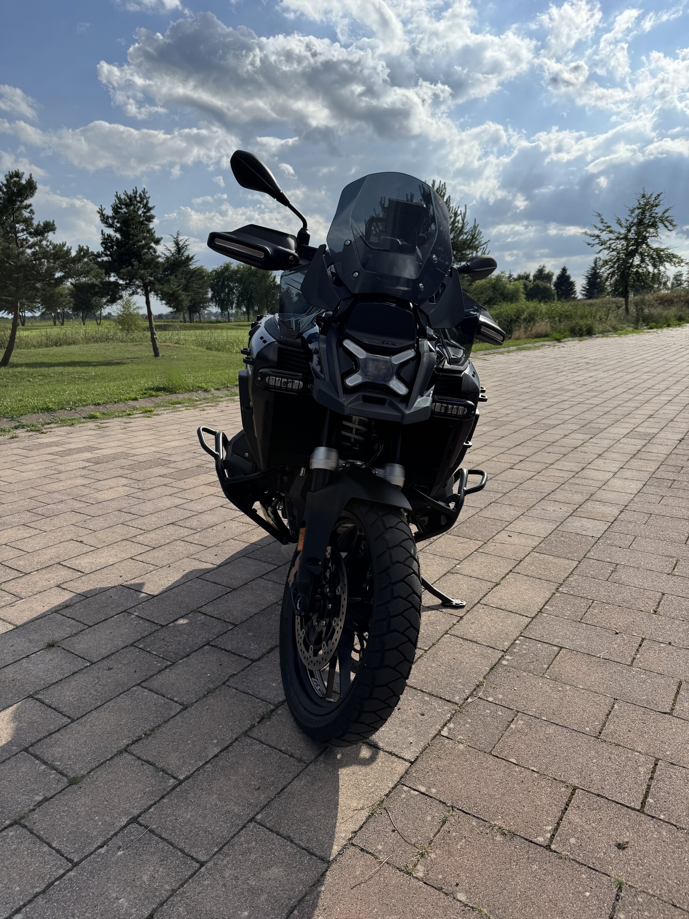

So, seit gestern neuer sidestand orig. BMW verbaut. Jetzt steht die GSA so wie sie soll 😀

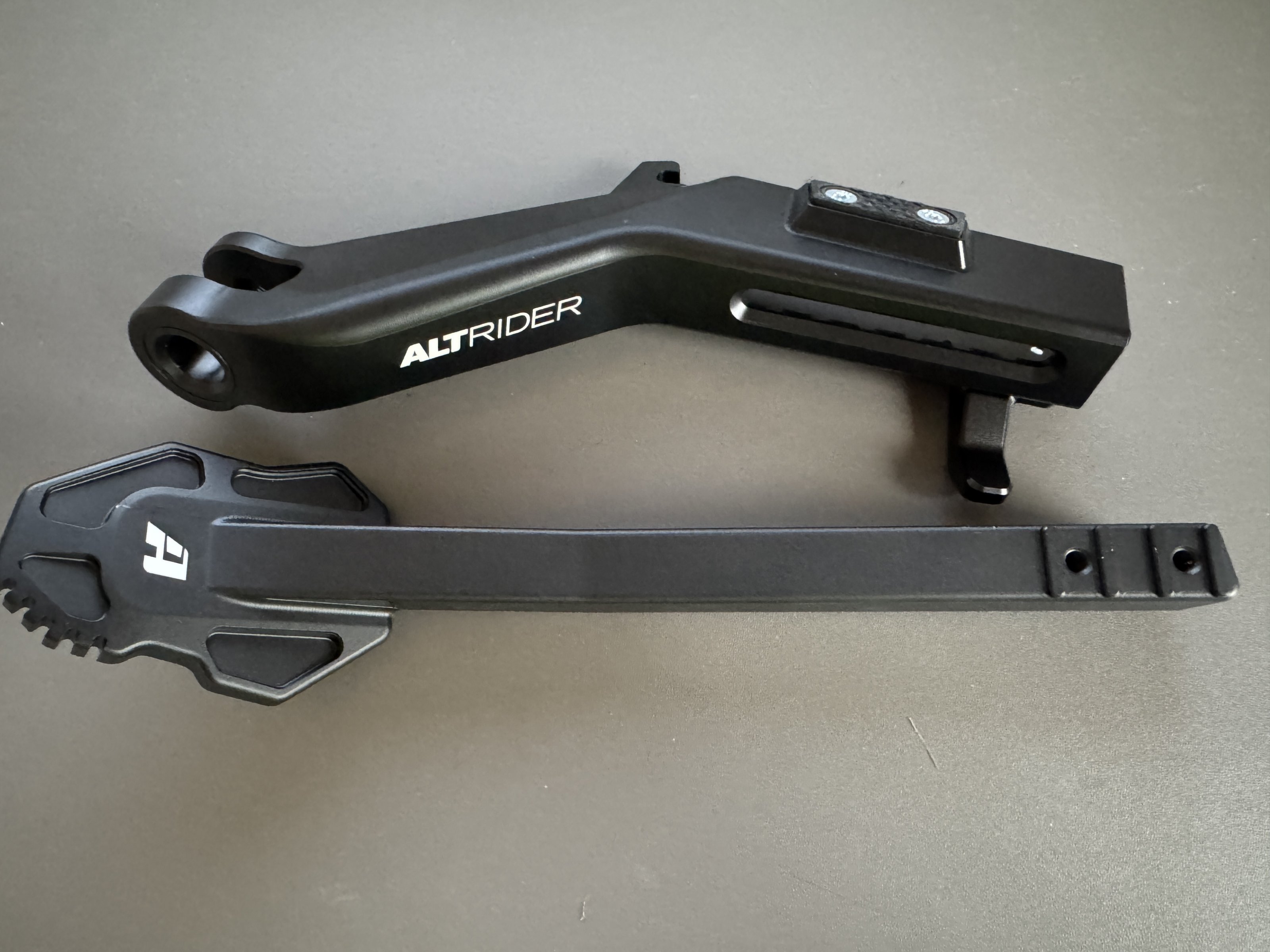

Da ist er endlich, kam heute ĂŒber den Altrider EU Shop, nachdem ich Kontakt mit Altrider US hatte.
Damit kann ich mir dann den Winkel etwas anpassen, so wie es fĂŒr mich am besten erscheint.
Klar habe ich kein eigentliches Problem mit der "normalen SchrĂ€glage", auch wenn der Tank der GSA voll ist bei geraden und flachen Böden, meine Haxen und mein Gegenwicht geben das her. Mir geht es um kleine Senken und da hatte ich schon erste Situationen, da fĂŒhlt es sich an, als ob die Fuhre kippt. Wenn alles schön gerade ist, gar kein Thema.
Also am Wochende mal basteln.

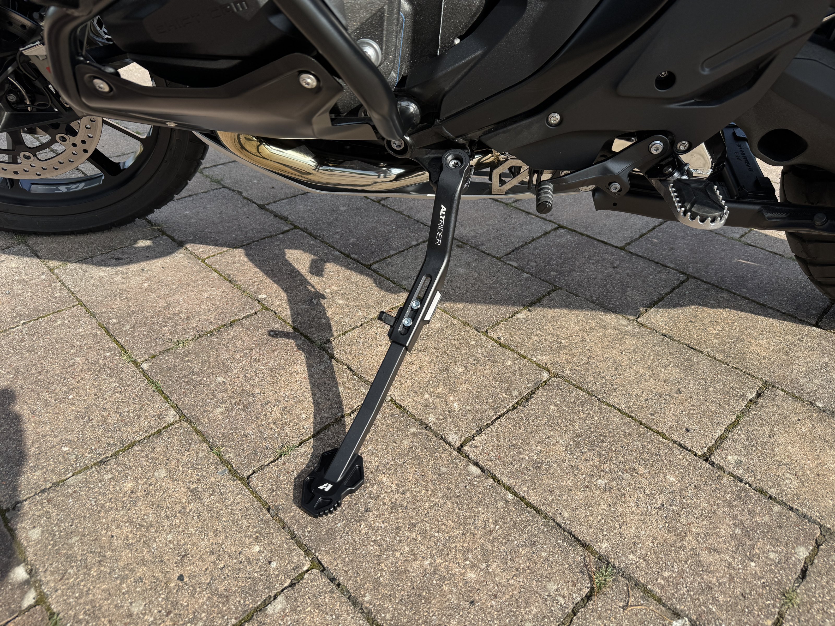

Danke Dir, habe dank Deines Hinweises dort bestellt und sofort erhalten.
Ich habe mir das Teil gegönnt, nicht wegen der Schieflage, die hat mit einer SW Motech Erweiterung und meinen langen Beinen eigentlich gepasst (kein Lift), sondern wegen den Schwierigkeiten beim Ausklappen des SeitenstÀnders. Der Ausleger war zu nahe an der Fussraste.
Dies hÀtte auch die Montage von verstellbaren Rasten unmöglich gemacht da ich gerne ca einen cm nach vorne versetzen wollte.
Der altrider hat das nun ermöglicht. Sehr bequem zum Ausklappen.
Einzig eines ist mir negativ aufgefallen. Wenn man den StÀnder komplett ausfÀhrt, meine Version ist die 02, dann schlÀgt die Verbreiterung gegen den HauptstÀnder was ein ungewolltes Auslösen des Killsachlters bewirken könnte. Daher eine Stufe weniger eingestellt. Passt, aber der Unterschied was Schieflage betrifft ist nicht gravierend, nur etwas besser.
Ist keine Katastrophe, man könnte die Erweiterung etwas bearbeiten, hÀtte ich getan.
