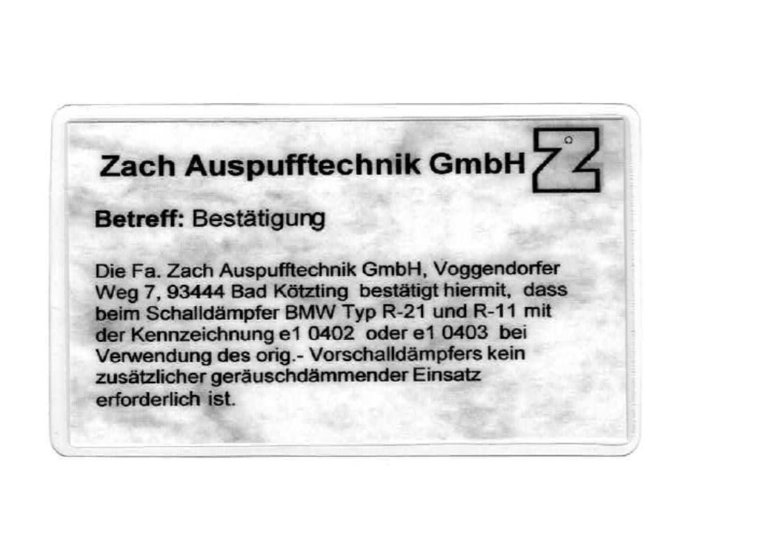

Hallo Fangemeinde
Hat jemand die Bescheinigung von Zach ,in der bescheinigt wird das der ESD von Zach bei Verwendung mit originalem Vorschaldämpfer/Kat ohne DB Killer betrieben werden darf ?
Über eine entsprechende PDF würde ich mich riesig freuen, da Zach sich da mittlerweile sehr bedeckt hält und diese Bescheinigung nicht mehr rausrückt.
Gruss Peter

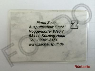

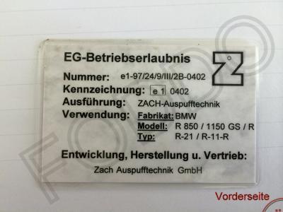

Bei meinem Zach war nur diese Karte dabei....da steht komischerweise nix drauf...Bin schon gespannt wenn der erste Wachtmeister mal eine Frage stellt bzgl. der Abgasanlage... :confused:

früher gab es mal von Zach so ein Kärtchen wo von Zach bestätigt wurde, das man den Dämpfer ohne DB eater betreiben darf. Leider hat der Zach deswegen Ärger bekommen, weil er das so nicht darf ( Fragt mich micht nach Details) und er gibt sie aus diesem Grund nicht mehr raus. Ich meine ich habe noch so ein Kärtchen, muß aber nachgucken, bin zurzeit auf Dienstreise.

Moin
ich hab auch die kleine Karte mit dem Hinweis, dass kein DB-Eater dran gehört.
Am Schalldämpfer selbst sieht man, dass an der Öffnung kein DB-Eater reinpasst, bzw. zu befestigen ist.
Das Abgasloch ist deutlich kleiner als das derer wo der Eater reingehört.
Ausserdem ist auch keine Bohrung zum Befestigen zu sehen.
Bin seit Jahrzehnten nicht angehalten worden. Mal sehn was der TÜV Mann meint, aber ich denke das ist kein Problem.
Der Dämpfer ist wirklich nicht laut, daher mach ich mir keine Sorgen.
