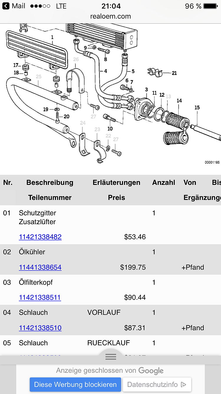

Wie hier zu erkennen ist, unter RealOem hab ich's nicht wiedergefunden, sondern die Tage aus'nem alten Thread gegraben, ist der obere Schlauch Vorlauf, der untere Rücklauf. Also geht das Öl erst durch den Filter, läuft am langen Mantelrohr entlang Richtung Ölkühler und durch den Ölkühler dann in das lange Mantelrohr Richtung Motor. Das passt dann auch zu der Fließrichtung, welche z.B. diese PKW-Filterpatronen haben sollen. Von Aussen nach Innen.
Bei mir ersetze "Kühler" durch Filter. Hm. Im externen Ölfilterelement sollte das Öl von Aussen nach Innen durch den Filter fließen. Und das ist offensichtlich bei meinem Ölfilteradapter falsch angeschlossen. Mist. Hatte den gestern Abend mal auf. Ich schick das seit über 15 Jahren (?) von Innen nach Aussen. *seufz
Hat wohl niGS geschadet, werd' ich dann trotzdem ändern. Für den BBK soll ich einen Ölkühler einbauen, mit Thermostat.
Oder hab ich im Oben geschriebenen 'n Fehler? Jedenfalls hatte ich vor 15. Jahren irgendeinen Denkfehler drin.
