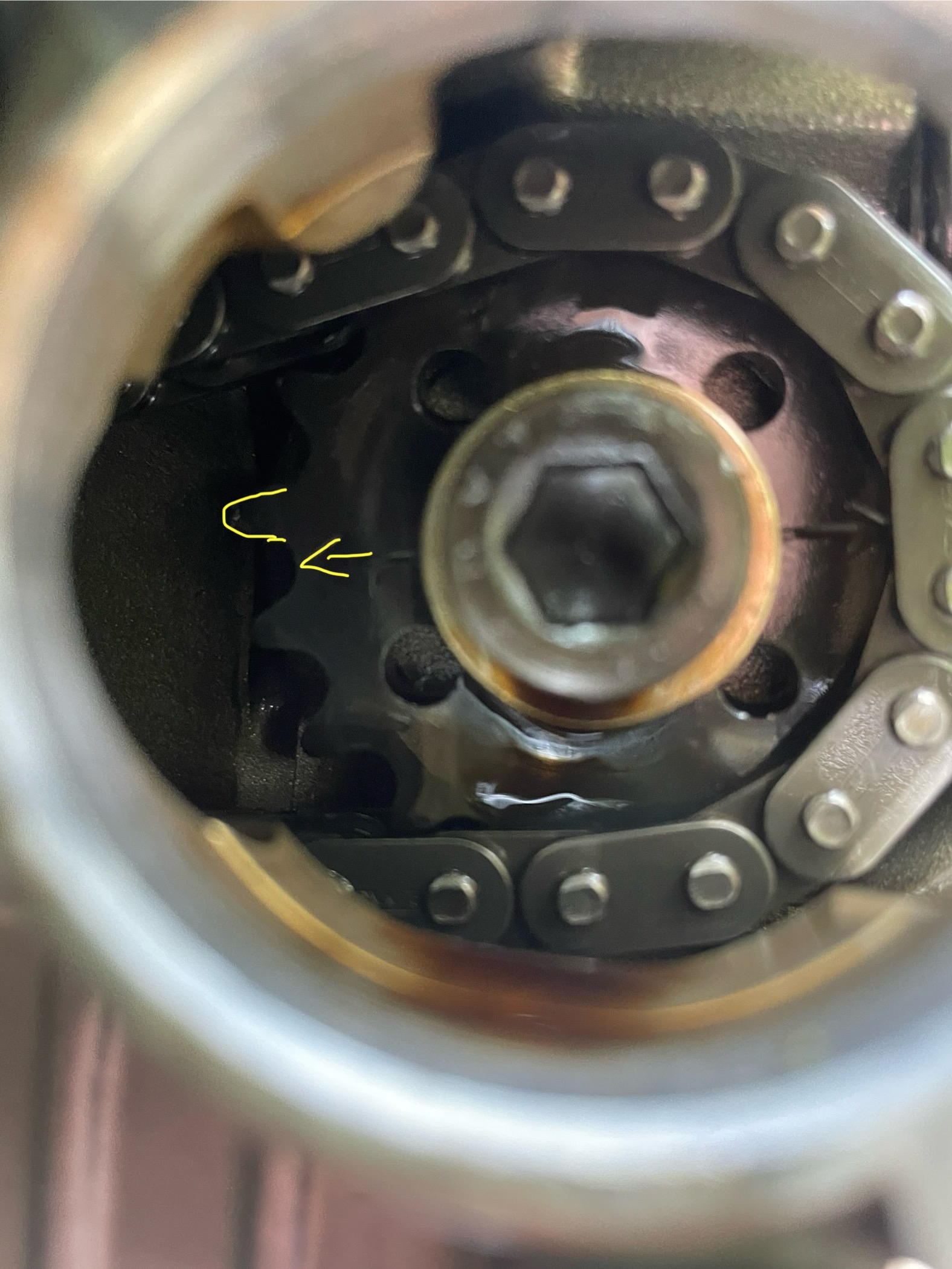

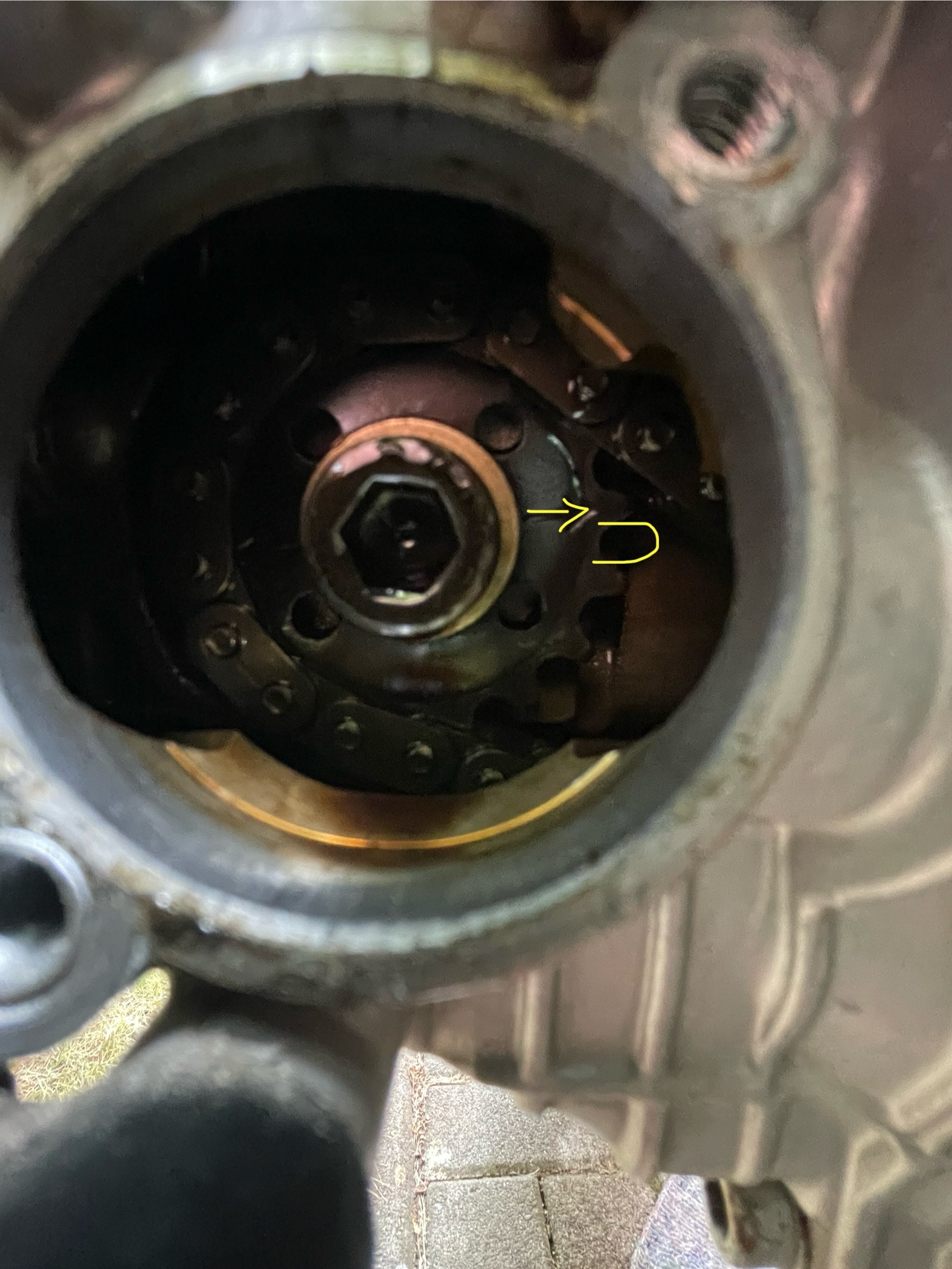

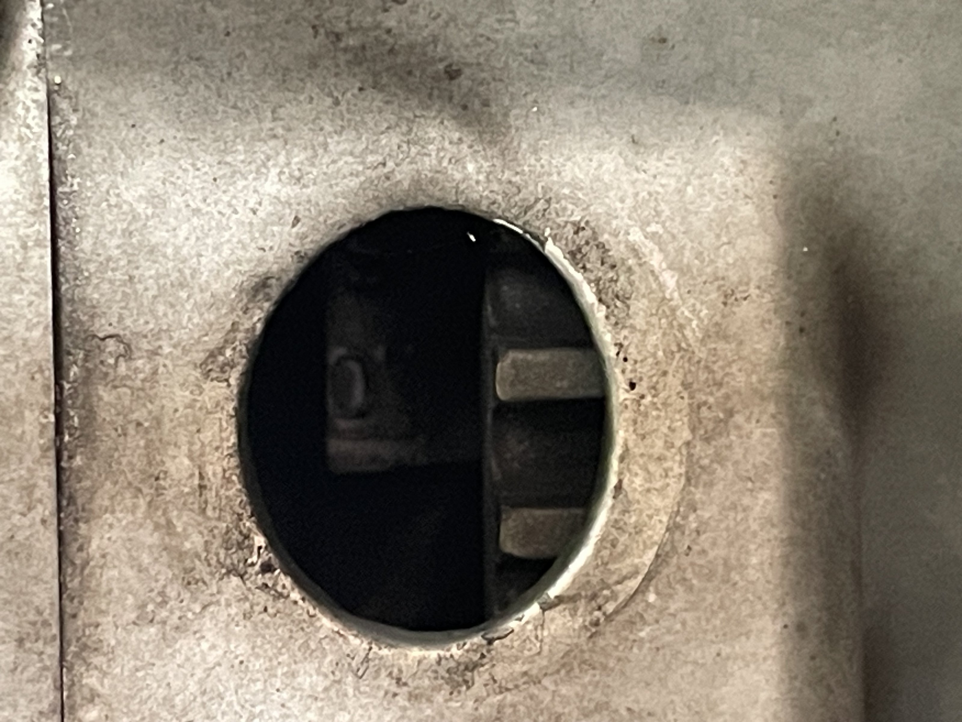

Vielen Dank für die ganzen Tipps!!!
hier nochmal in ausführlich,…
Ich hatte den Tank abgebaut da er undicht war, habe ihn geschliffen mit epoxy geklebt gespachtelte,… und danach wieder aufgebaut zum fahren, dann kurz Probefahrt gemacht, beim abstellen beim abstellen des Motors hat es meine ich „Klack“ gemacht. Dann hatte ich nochmal den Tank runter, um eine neue Stelle zu reparieren, danach lief das Motorrad nicht mehr,…
den Gaszug habe ich direkt als erstes gecheckt!!! Der ist I.O
Danach habe ich die zündanlage wie von dir geschrieben kontrolliert, Kerzen getauscht, Kabel getauscht, Spule getauscht, zündstrecke gebaut,… ohne Erfolg,…
danach habe ich die Verdichtung getestet wie gesagt 12,8,… auf beiden Zylindern
den Ventil Deckel abgenommen um optisch auch Beschädigungen zu prüfen, seither alles I.O aus,…
Die Pfeile auf denn nockenwellenrädern, Kettenspanner, steuerkette kontroliert,… alles I.O,…
wenn es sich um keine freiläufer handelt dürfte er ja garnicht drehen wenn sich das Nockenwellenrad verdreht hätte?
