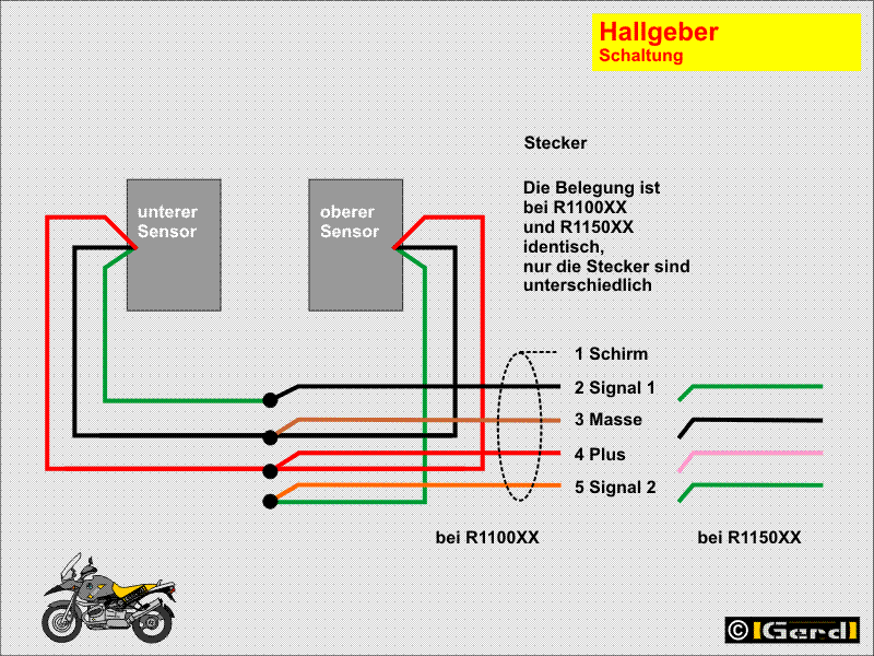

Was genau macht der hallgeber eigentlich? Ist das nicht eigentlich nur ein Kurbelwellen positions Geber? Aber wenn die auf einem Zylinder läuft, und das ja eine Doppelfunken zündspule ist,… kann der hallgeber ja nicht kaputt sein, das Steuergerät braucht ja nur ein Signal pro Umdrehung für beide zündzeitpunkte? Oder habe ich da ein Denkfehler?
Schau das Bild an, was ich dazu gepostet habe weiter oben.

dann ist der hallgeber ja aber nicht kaputt sonst würde die ja garnicht laufen?
Schau das Bild an, da sind zwei Geber auf der Platte.
Ein Zylinder läuft doch, oder? Vielleicht ist der andere kaputt oder „abgeklackt“?

nein die Platte hat die 2 Hallgeber nicht für jeweils 1 Zylinder, weil ja ein Funke jeweils in den Auslass Funkt, also immer alle Umdrehung beidseitig ein Funken kommt einer ist jeweils auf der anderen Seite nutzlos . Ein Zylinder Zündet ja alle 2 Umdrehungen nur. Dazwischen zündet der Andere.
Oder man hätte einen Big Bang.. wenn beide zugleich Zünden würden.
Sonst müssten ja beide Hallgeber auf einer Position sitzen! Oder auf der Nocken Zwischen welle die aber wegen der Kette ungenau wäre.
Der eine Hallgeber hat wohl laut Gerd eine Orientierungsposition, damit das Motorsteuergerät schon ab einer Halben Motor Umdrehung weiß= bald kommt ein Funken, der andere ist für das Winkelgenaue zünden. Aber Gerd weiß das besser.
