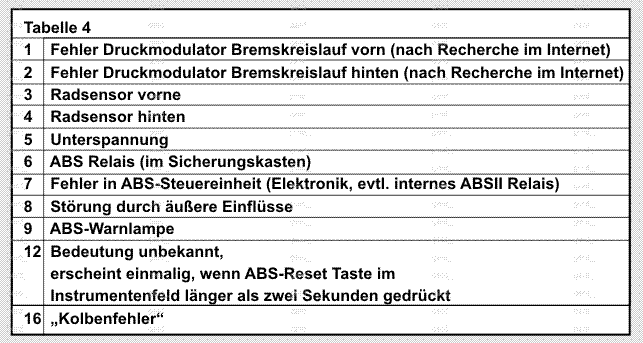

Fehler auslesen, sonst ist das ein Blick in die Glaskugel.
Ein 5-Euro-Phasenprüfer mit LED-Anzeige aus der Wühlkiste vom Baumarkt reicht dafür.
Das "wie?" steht hier: 4V1 ABS II Fehlerspeicher auslesen
