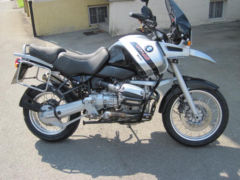

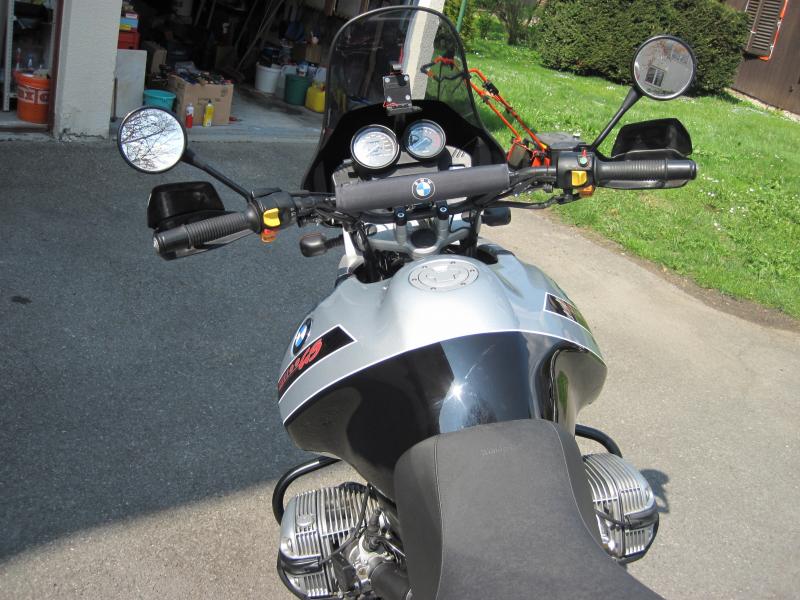

Habe endlich fertig !:D
R1100GS Adventure EZ 2000, 51000km
-Wilbers vorne und hinten
-RS Ansaugstutzen
-RS Krümmer
-GIVI Windschild
-Crocodile mit Halter
-Kranich Auspuff
-Adventure Tank in meiner Originallackierung
-höhere Sitzbank 3 cm
-tiefe Fussrasten
-Zusatzscheinwerfer mit Autoswitch und Eigenbau Halterung
-3 cm Lenkererhöhung
-TT Alukoffer, TT Scheinwerfergitter
usw usw
Fazit: Nerven und Geldbeutel blank;) Spass ohne Ende-geht wie die S....
Jetzt kanns endlich losgehen:D:D:D
Und alle die meinen ich wäre bekloppt, soviel in eine relativ alte Kiste reinzustecken.... sie haben recht !;)
Aber das ist Emotion, oder Herzblut - und es ist geil, was unvernünftiges zu tun.:)

Sieht gut aus, aber das einzige was "Adventure" ist, ist doch der Tank?
gerd
hufra
26.06.2009
334
Saubere Arbeit!!!!!!!:D:D:D
Super Q was hast du für den Tank auf den Tisch legen müssen:eek:;)
Der Tank kostet in etwa soviel wie der große Touratech Tank
(incl.Embleme und Umbauteile ) Da ist aber mein Rabatt schon abgezogen:D:D
Das Lackieren kommt extra und ist je nach Lackierer unterschiedlich.
Die Linierung ist lackiert - keine Klebestreifen.
( Danke Enzo !!:D Mille grazie a lei)
Falls es jemand wünscht, kann ich ja mal die ganzen Teilenummern raussuchen.

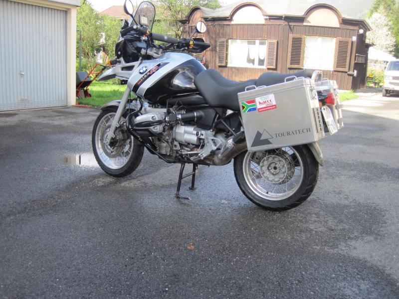

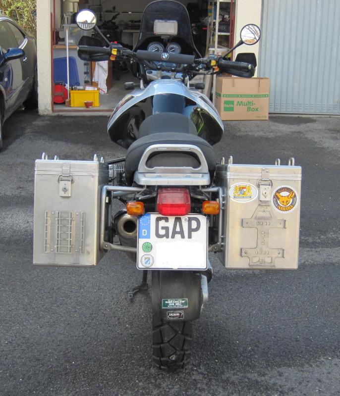

Hi, hier wie gewünscht die Teilenummern. Bezieht sich alles auf
R1100GS EZ 2000, Herstellungsdatum Dezember 1999 Farbe titansilber/schwarz 2-farbig mit weisser Linierung
Diese Teile werden benötigt, um den normalen Tank auf den 30l Tank umzurüsten. Alle dichtungsrelevanten O-Ringe sind getauscht.
16 11 7 664 109 Tank 30l 1x
16 11 7 664 597 Plakette 2x
51 14 2 325 833 Abziehbild 2x
16 12 1 176 918 Klemme 4x
16 11 7 666 735 Stecker 1x
16 11 7 666 736 Hülse 1x
13 31 7 659 120 Hülse 2x
13 53 7 700 800 Stecker 2x
16 14 1 341 008 O-Ring 1x
07 11 9 00 019 O-Ring 1x
13 11 1 338 115 Schlauch 0,5 Meter
Und hier noch Fotos mit Koffer
