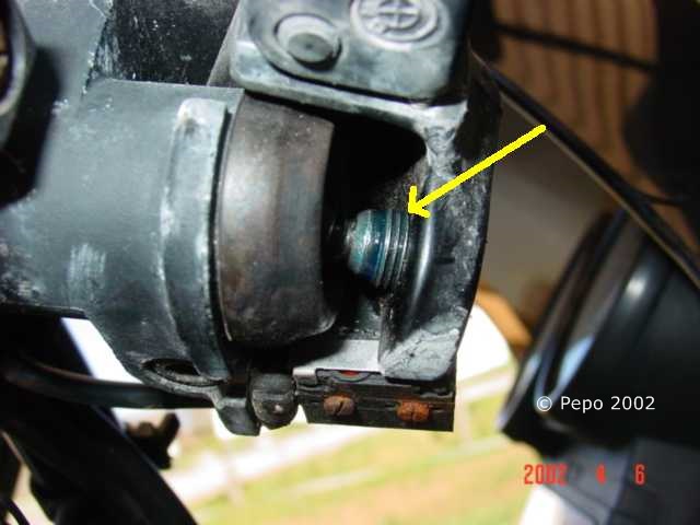

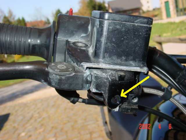

Beim Austausch der Bremspumpe unbedingt darauf achten, dass nach dem Einbau des Bremshebel dieser richtig eingestellt wird!
Einstellvorschrift Handbremshebel:
Gereinigte Madenschraube mit Loctite 270 einstreichen und soweit eindrehen, bis Handhebel
spielfrei ist, dann genau eine halbe Umdrehung weiterdrehen.
Achtung:
Unter keinen Umständen darf die Madenschraube mehr als eine halbe Umdrehung weitergedreht werden,
da dies zum Versagen oder Blockieren der Bremse führen kann.
