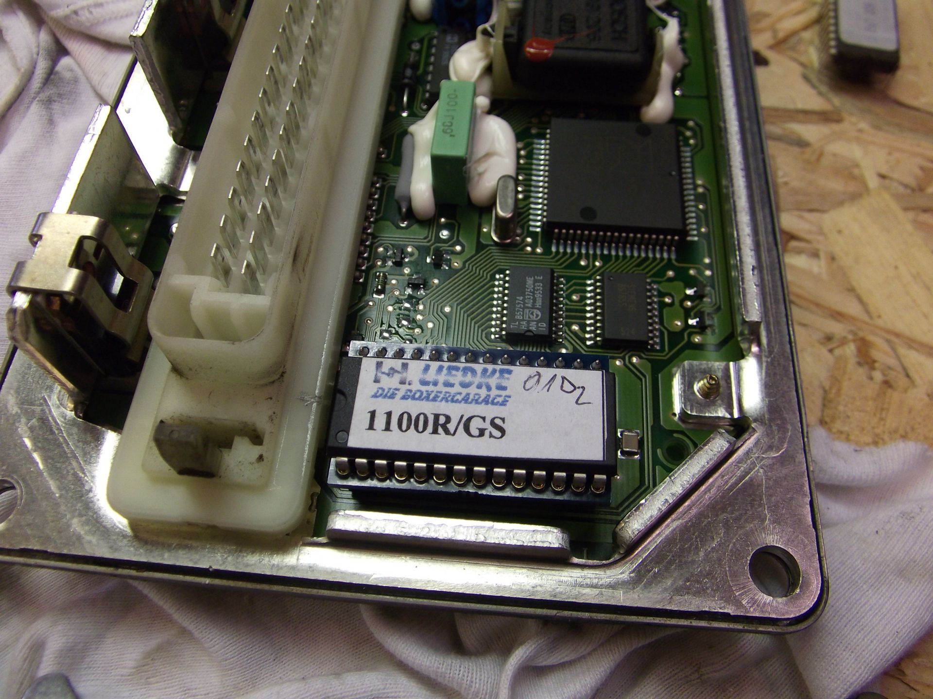

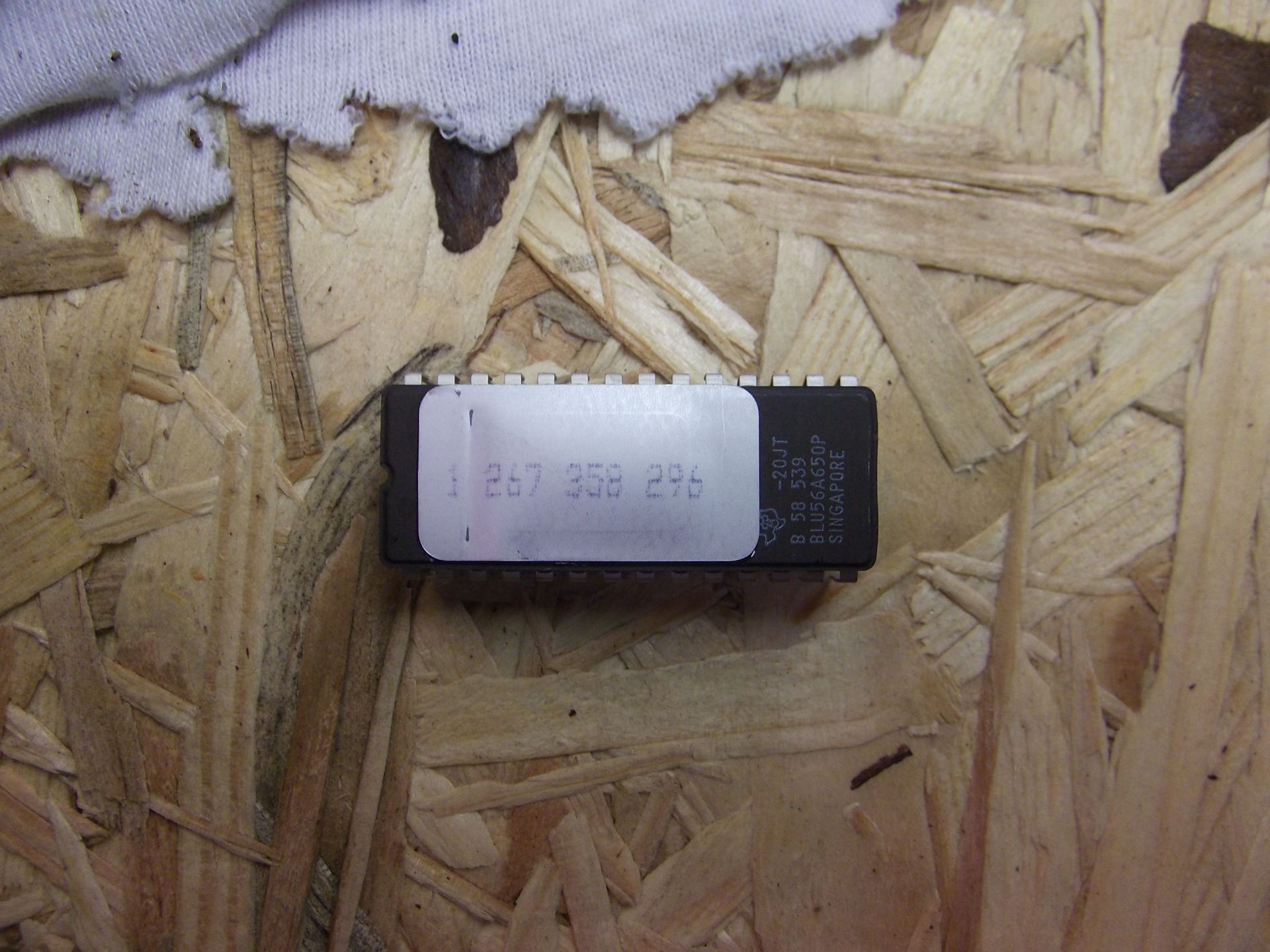

Bild 1 ist der original BMW Chip R1100 GS Bj.96. Bild 2 ist ein Tuning Chip von Horst Liedke.
Wenn sie Sprit aus dem Auspuff wirft, kann ich mir nicht vorstellen das es vom Chip kommt?
Gruß Martin

Das macht sie nur wenn man das Gas stark aufreißt. Schätze dann spritzt sie zu viel Benzin ein. Ich werde mal mit dem originalen chip testen. Vielen Dank für das Foto.
