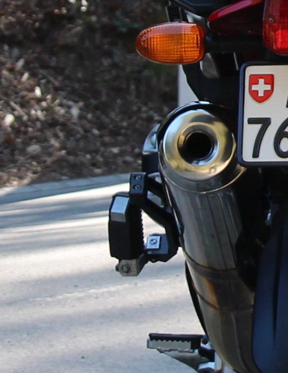

Es kann natürlich sein, dass die GS dem Vorbesitzer mal umgefallen ist, allerdings deutet absolut NICHTS darauf hin. also kein Kratzer irgendwo am gesamten Motorrad. Außerdem passt die Position des Fußrastenhalters in Relation zum Koffer ja perfekt (siehe Foto in Beitrag #12).
Ich hab jetzt außerdem versucht, die Kunststoffkappen im ausgebauten Zustand in die Führung am Koffer zu bekommen - keine Chance, die sind einfach zu breit. Ich denke, die sind das Problem.
Gibts denn irgend einen sinnvollen Bezugspunkt den man messen kann, um einen krummen Heckrahmen auszuschließen?

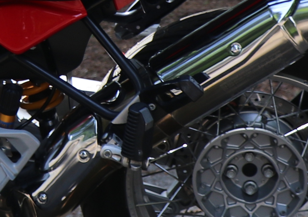

Auf Deinem obigen Bild siehts für mich so aus, als ob's nicht (nur) an der Breite/Flucht liegt, sondern an der Länge?
Versuch evtl. mal, ob Du den Koffer nicht paar mm weiter hinten angeklemmt bekommst.
Wenn das Moped in den letzten 25 J mal auf dieser Seite gelegen hat, könnts schon sein, daß der Fußrastenausleger (nicht der ganze Rahmen!) minimal verbogen wurde.
Der hintere Teil des Kofferhalters ist dabei zudem ein ordentlicher Hebel.
Löse mal die beiden Schrauben des Aluhalters am Ausleger und häng dann den Koffer ein.
Evtl. reicht schon das minimale Spiel der Schrauben in den Löchern zum Justieren.
Wenns definitiv nur die Breite/Flucht der Plastikkappe ist, dann ist das ruckzuck angepaßt (Feile/Flex...)

Außerdem schaut es doch ein bisschen danach aus, als wäre der linke Fußrastenhalter etwas näher am Motorrad als der rechte. Kann man den ein bisschen heraus biegen? Es hängt ja auch der Auspuff dran.

Da wär ich sehr vorsichtig.
Wenn die Hülse zu dick ist für den Koffer, bringt das ja nix. Also Hülse bearbeiten.
Das Material der Platte, wo die Hülse draufkommt weiss ich im Moment nicht. Kann aber sein das es ein gegossenes Stück ist. Und das mag nicht gebogen zu werden.

Du siehst ja, wo die Führung des linken Koffers an dem Plastikstück anstößt, wenn Du ihn von oben einhängst.
Diesen Überstand messen und schauen, ob Du die Plastikkappe um dieses Maß schmaler machen kannst.
Wenn tatsächlich der U-förmige Bügel, an dem auch der Endtopf hängt, nach innen gedrückt ist, wär das doof. Lässt sich zwar auch richten, aber das würde ich einem Karroserieschlosser überlassen.
