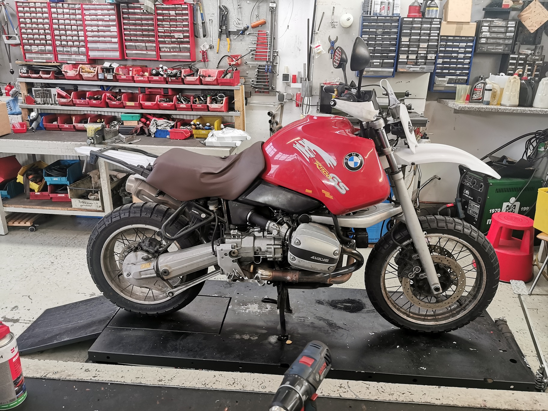

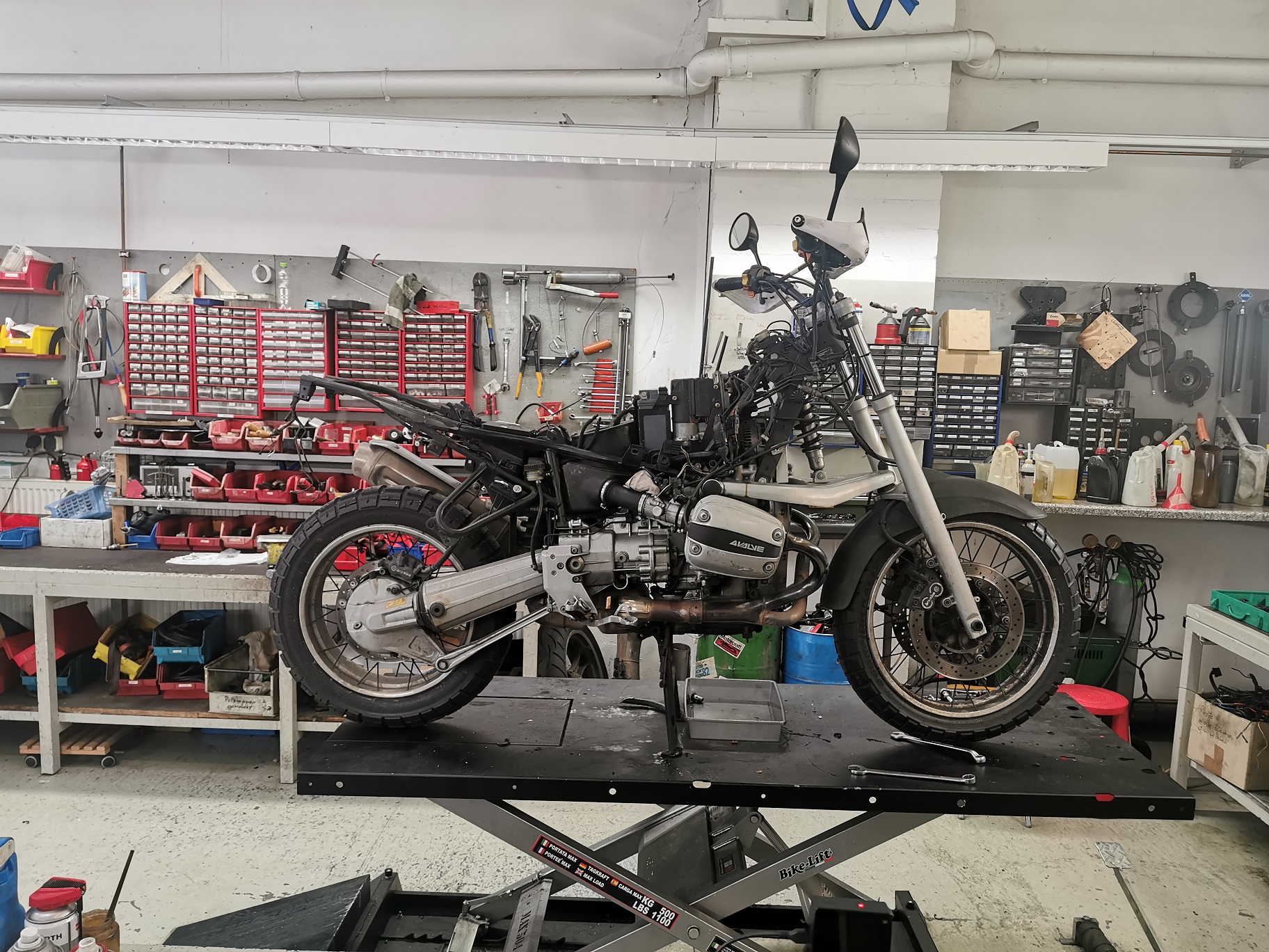

Wie im Vorstellungsthread schon gesagt, habt ich ne 1100GS gekauft, die ich nach und nach umbauen werden.
Plan ist in Richtung G650XChallenge zu gehen, also optisch. Hoher Kotflügel vorne, flacherer Lenker, kleine Lampenmaske etc pp.
Alles nach und nach, hab schon einen Haufen Teile bestellt, viel kommt aus China, heißt es dauert zwischen 2 und 16 Wochen, bis alles hier ist :p
ABS sollte eigentlich raus fliegen, aber da es noch funktioniert, bleibt es erst mal drin. Entweder bis es kaputt geht, oder bis ich den Platz brauche, weil ein anderer Tank drauf kommt.
Kupplung ist so schlimm kaputt gewesen, dass man quasi nicht mit fahren konnte. Wusste ich beim Kauf noch nicht, angeblich fuhr sie wunderbar, bis die Zündung ausgefallen ist. Das war nur die Zündspule, schnell getauscht, läuft wieder, ist aber nicht fahrbar. Also, Samstag schnell die Kupplung getauscht, dabei schon mal Getriebeöle und Bremsflüssigkeit getauscht und Kardan geschmiert.
Läuft erstaunlich gut für den Wartungszustand. Kommende Woche dann die restliche Inspektion, und schon mal Gedanken über den Ölkühler machen, mal sehen, ob ich mir da was aus diversen Leitungen zusammenstecke, oder den einfacheren Weg gehe und bei Hansaflex neue Leitungen nach Maß bestelle.
Kotflügel vorne soll hochverlegt werden, dazu hab ich mir mal ne billige Gabelbrücke von einer 1100RS gekauft, hoffe die passt von den Abständen, die kann ich quasi unter die GS Gabelbrücke stecken und da dann Löcher bohren für diverse Halterungen.
Heck wird gekürzt, ich hoffe, da spielt der TÜV Mann mit, sollte er aber, hat er auch schon bei einer anderen 1100GS eingetragen.
Reifen wahrscheinlich MT60RS, vielleicht auch was gröberes. Mal sehen.
Aber ich werde immer mal wieder posten, wenn sich was getan hat, falls überhaupt Interesse besteht. Was ich sonst so gemacht hab steht auch im Vorstellungsthread, da sind zwei Bilder von meiner K100.

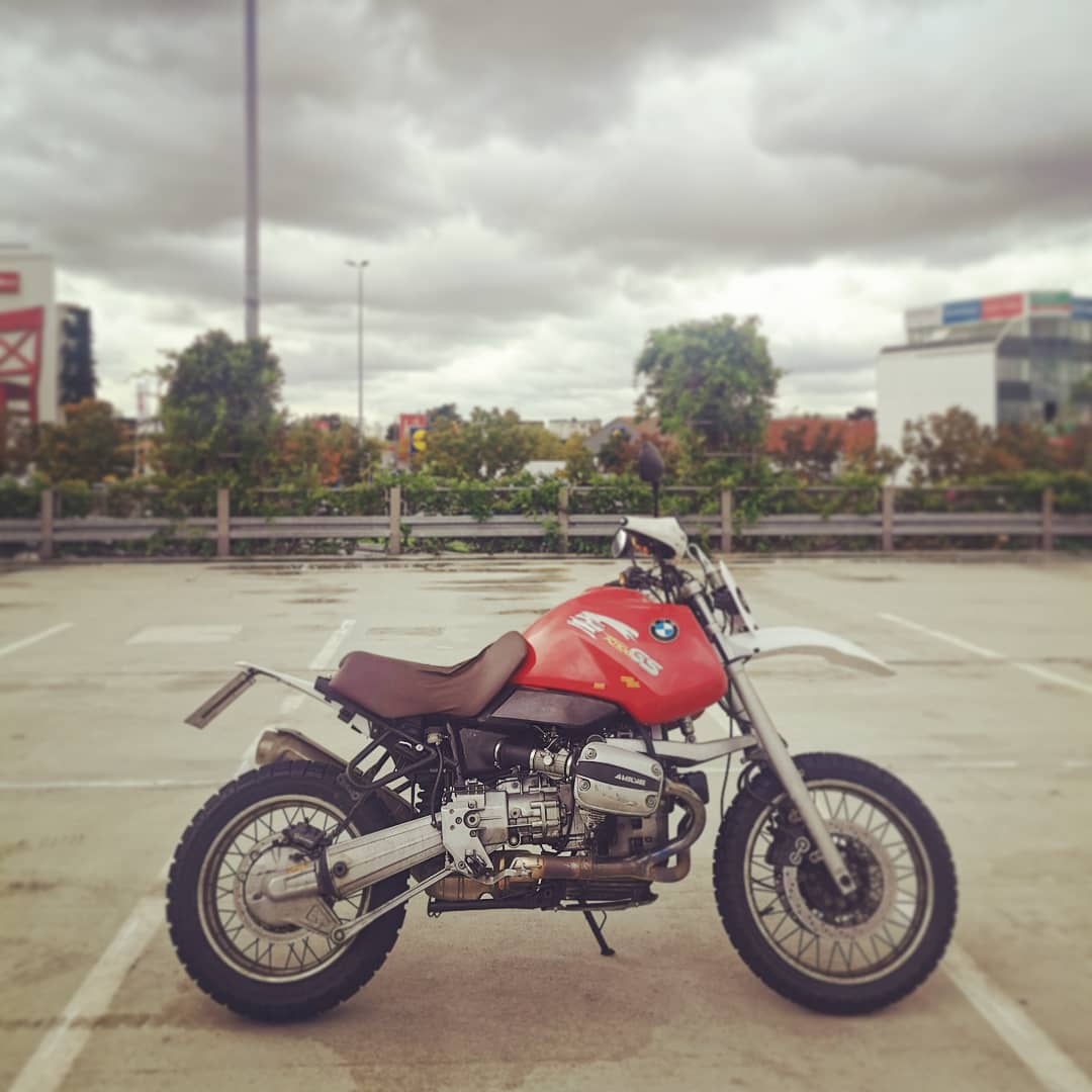

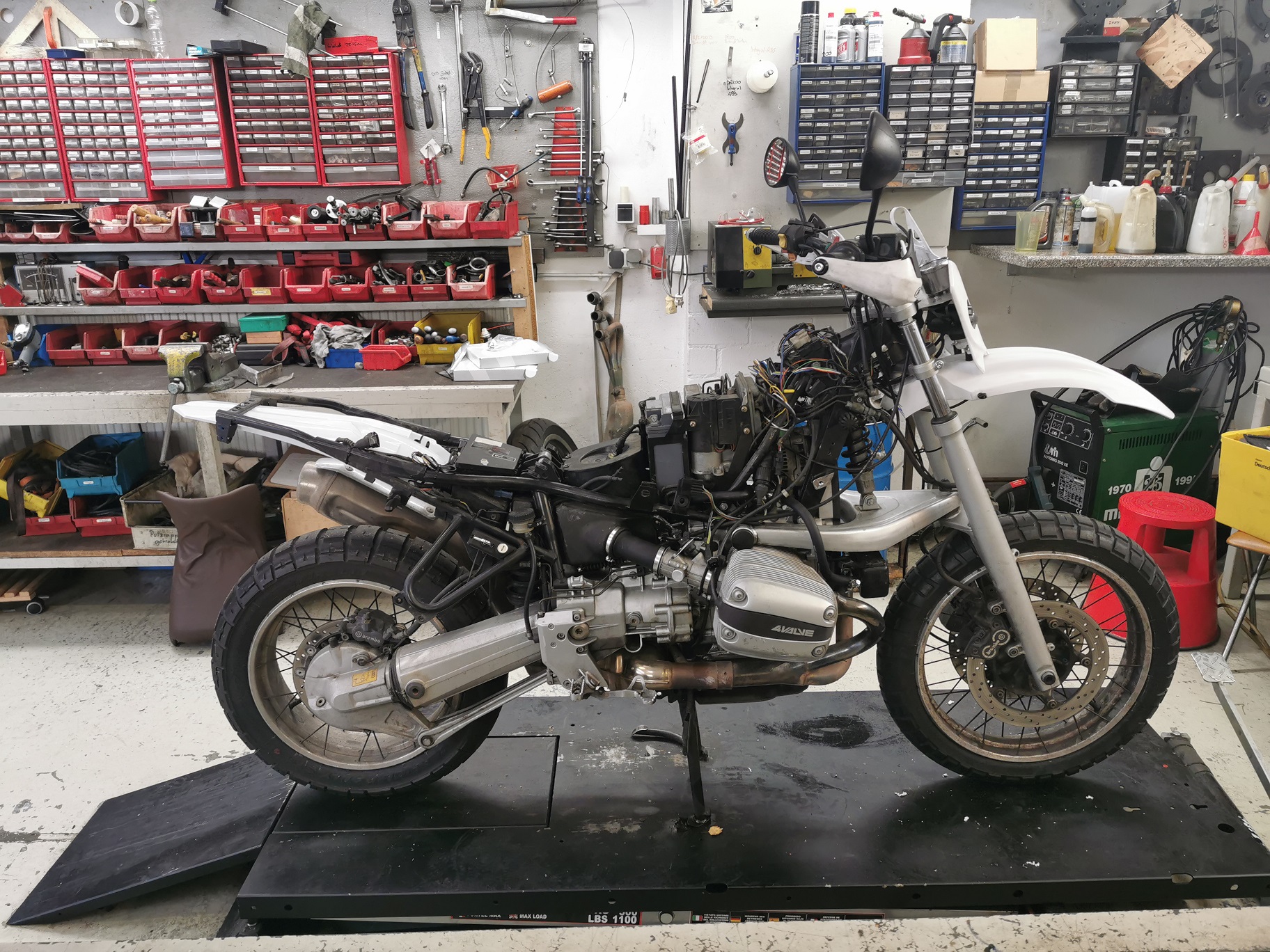

Eigentlich kann es los gehen. Freigabe vom Prüfer für die Kürzung vom heck ist da, Lampe kam an,.Reifen.sind drauf. Jetzt fehlt nur noch die Lust und Zeit

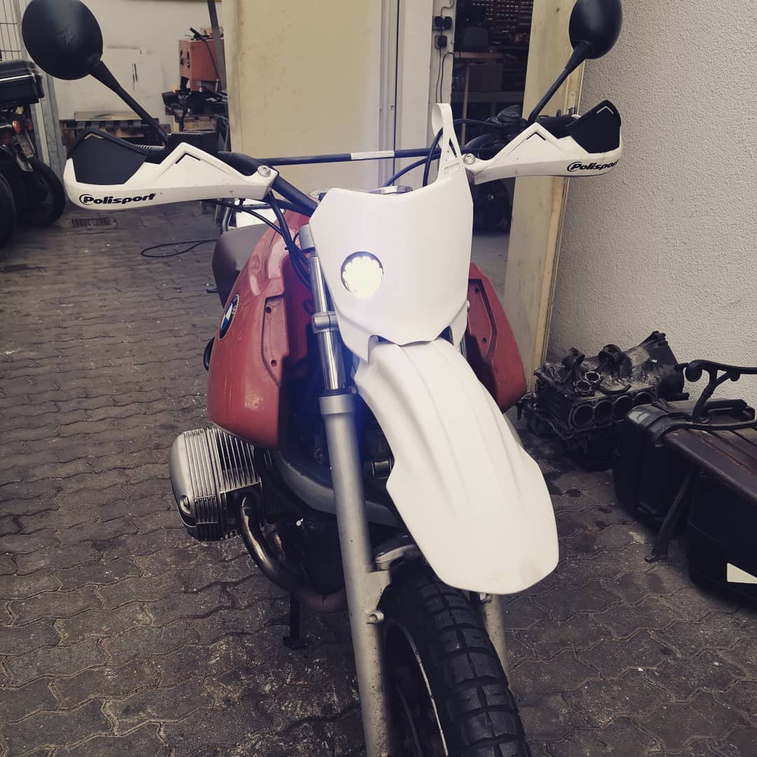

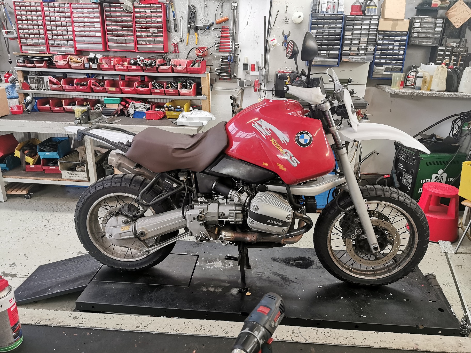

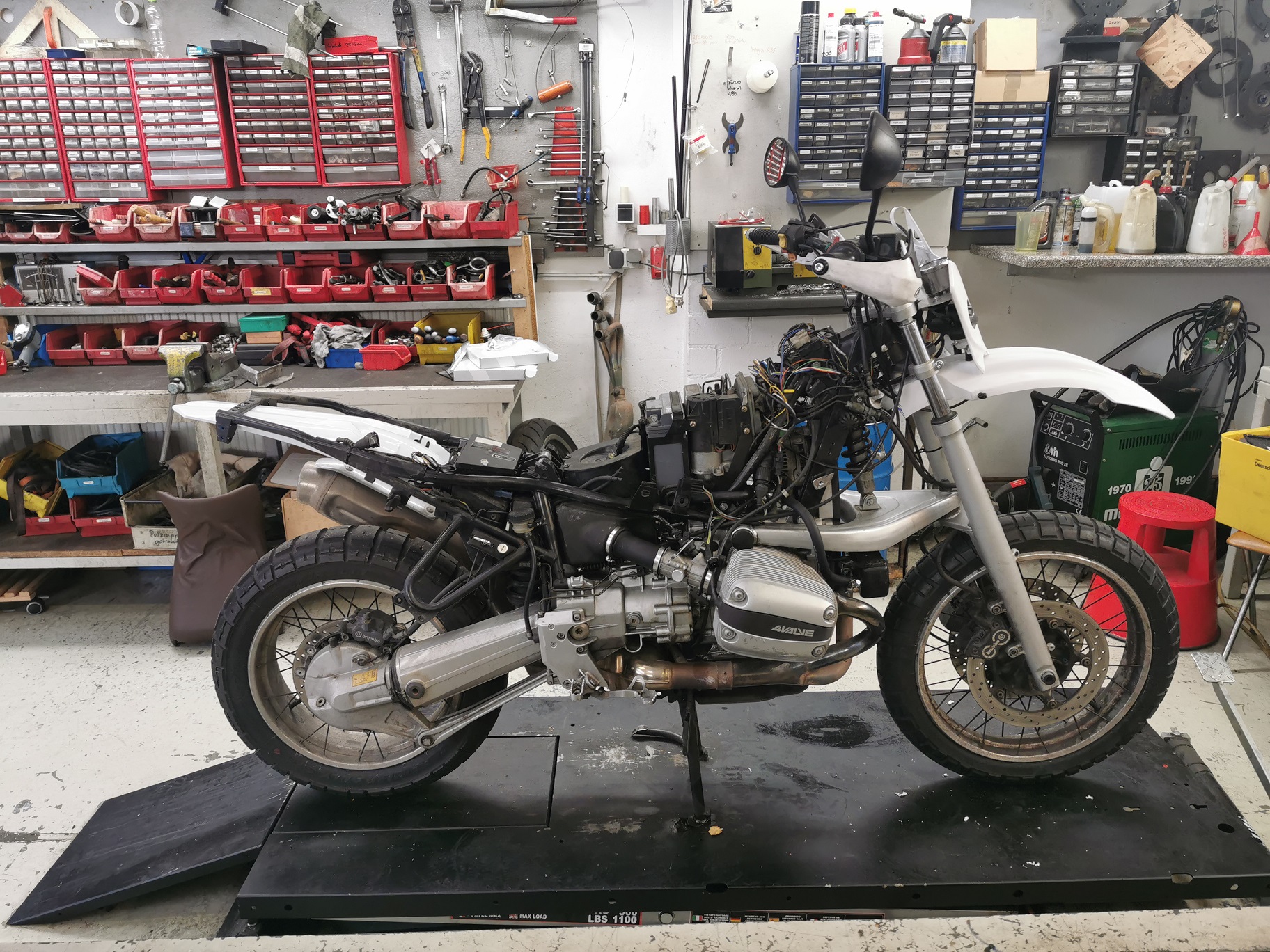

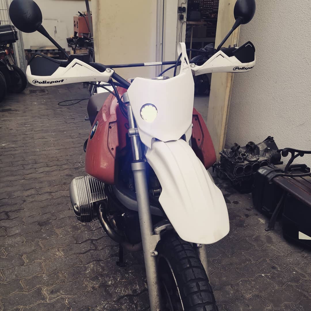

​Es ging los, erst mal Front. Hat alles ganz gut geklappt, mit der Lampe bin ich so wie sie sitzt noch nicht zufrieden, hab das Loch zu hoch geschnitten. Aber da die Startnummerntafel fast nichts kostet, hab ich einfach noch eine bestellt. Kotflügel hinten passt auch gut, morgen gucke ich mal, wie ich das Heck wo kürze. Vielleicht muss ich gar nichts schweißen.

Was ich mich frage, weil es mich bei meinem 1150er-Umbau auch beschäftigt hat:
Es sieht auf dem Bild so aus, als wäre am Standrohr der Gabel eine Schelle für die Halterung des Schutzblechs (oder evt. auch der Frontmaske und des Scheinwerfers). Da die 1100er vorn etwa 190 mm Federweg hat, müsste die Oberkante des Tauchrohrs etwa genausoviel nach oben kommen wenn man die Gabel stark belastet (durch eine tiefe Bodenwelle fahren/einen kleinen Sprung machen etc.)
Wenn das alles so wäre, würde die Oberkante des Tauchrohrs an die Schelle stoßen.
Liege ich da falsch?
Philipp / Celop
Theridingdutchman
Theridingdutchman
17.09.2019
221
kleines Wiesental
S1000RR K46 | Tenere 700 | R1200RT LC
Die Schelle ist eine Gabelbrücke einer R1100RS, die ich einfach dazu gesteckt hab. Ich hab die letzten 300km jeweils einen Kabelbinder an die Holme gesteckt, der ziemlich genau bis zu der Unterkante der extra Gabelbrücke gerutscht ist.
Heißt weiter federt die "Gabel" eh nicht ein.
Minimal werde ich die Brücke noch abschleifen, nur um sicher zu sein.

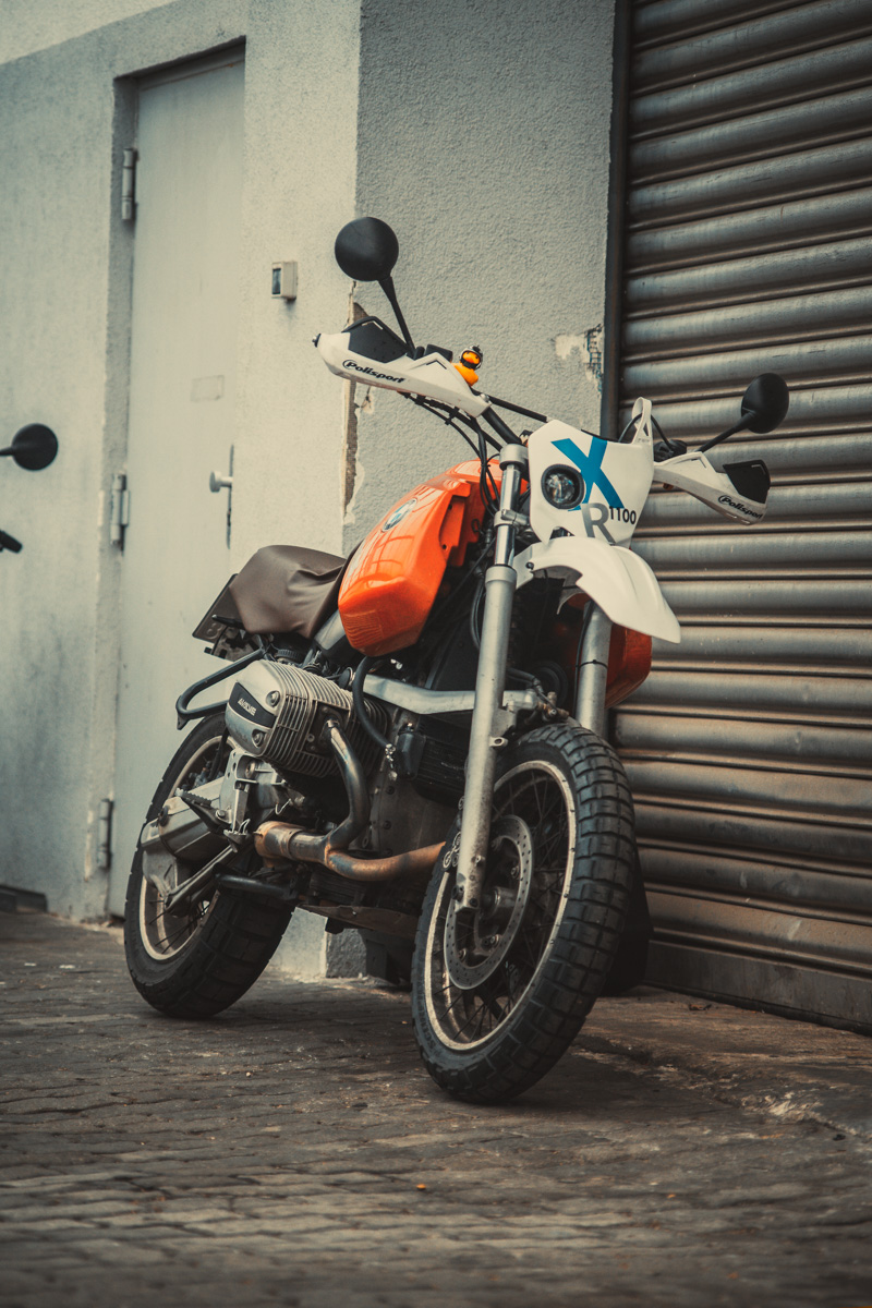

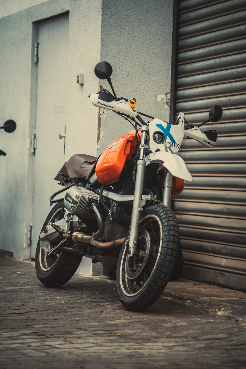

Aufkleber ist dran, gefällt mir aber nicht, da muss ich mir nochmal was anderes einfallen lassen...
