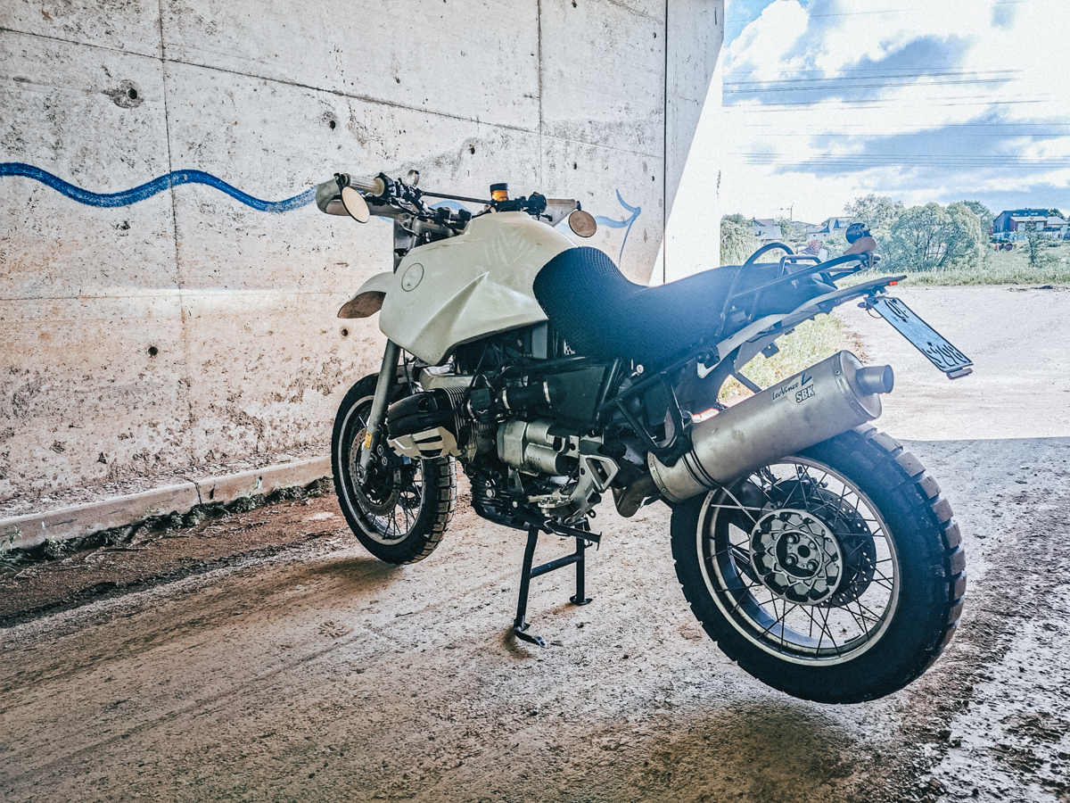

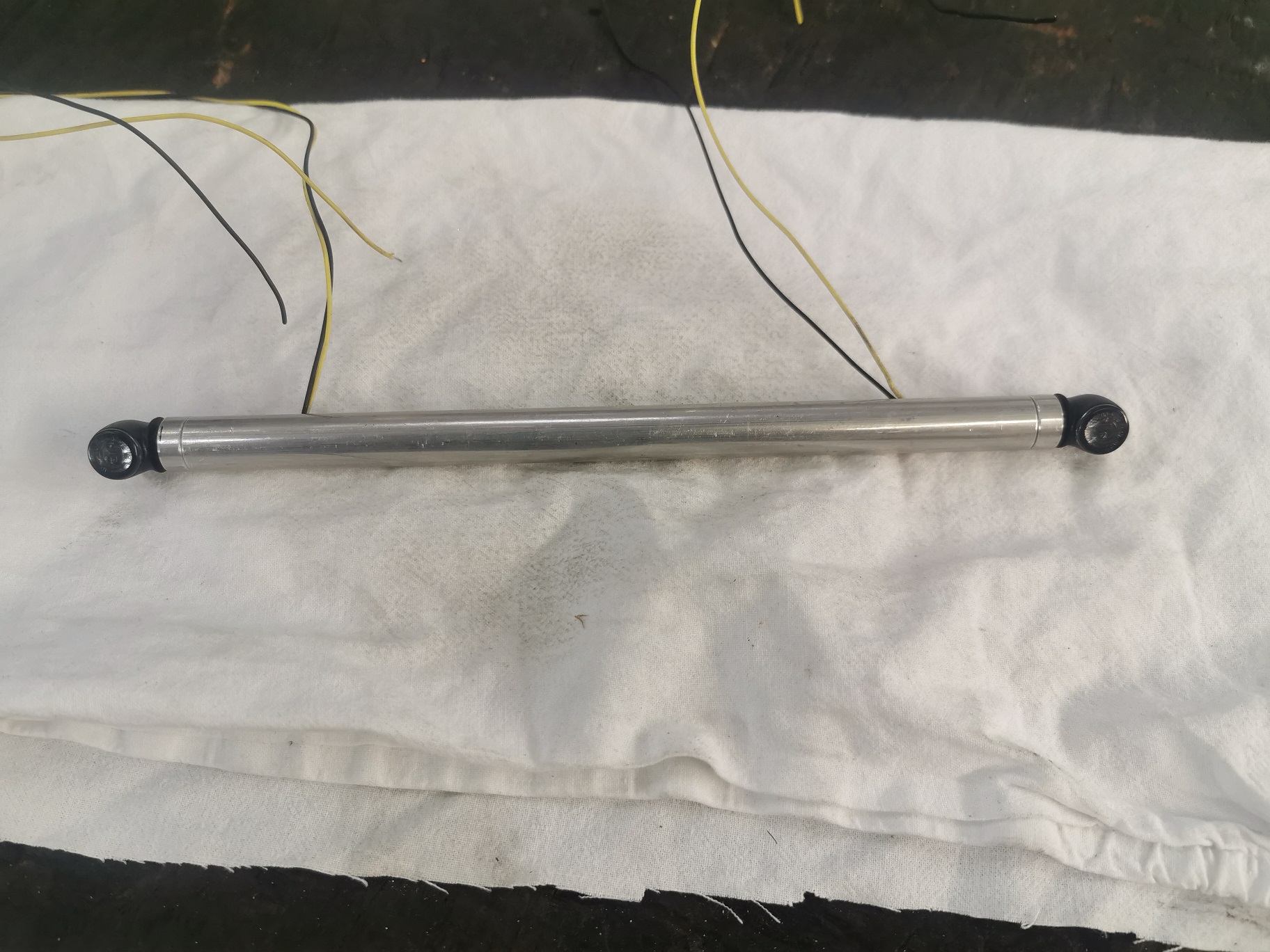

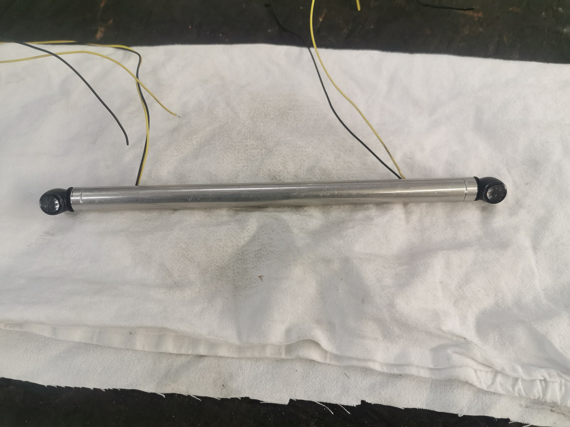

Blinker und Rücklicht sind dran.

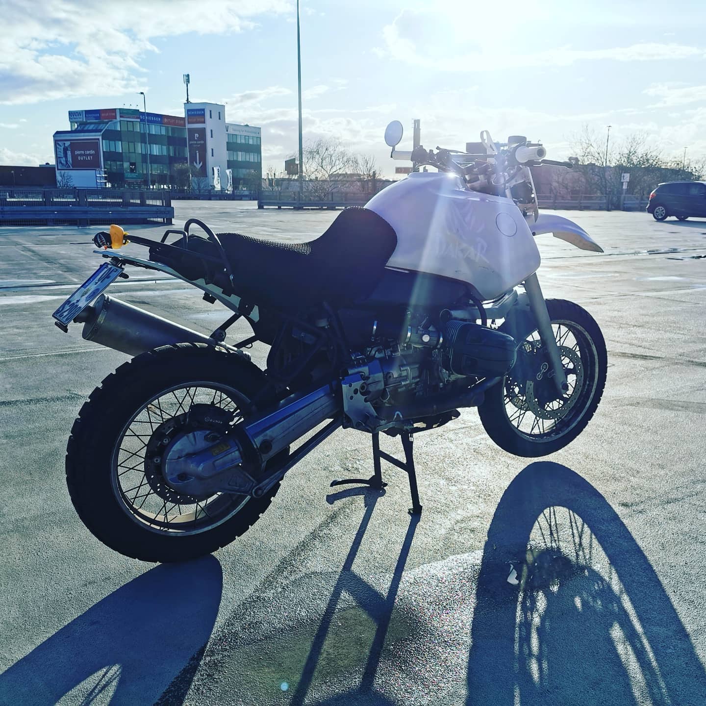

Also bei dem Heck viel mir spontan ein , ein trauriges Ende

Kotflügel weiß ich noch nicht, der ist mir jetzt eigentlich zu schmal.
Aber zum erst mal Fahren reichts. Irgendwann läuft mir schon der richtige übern Weg.

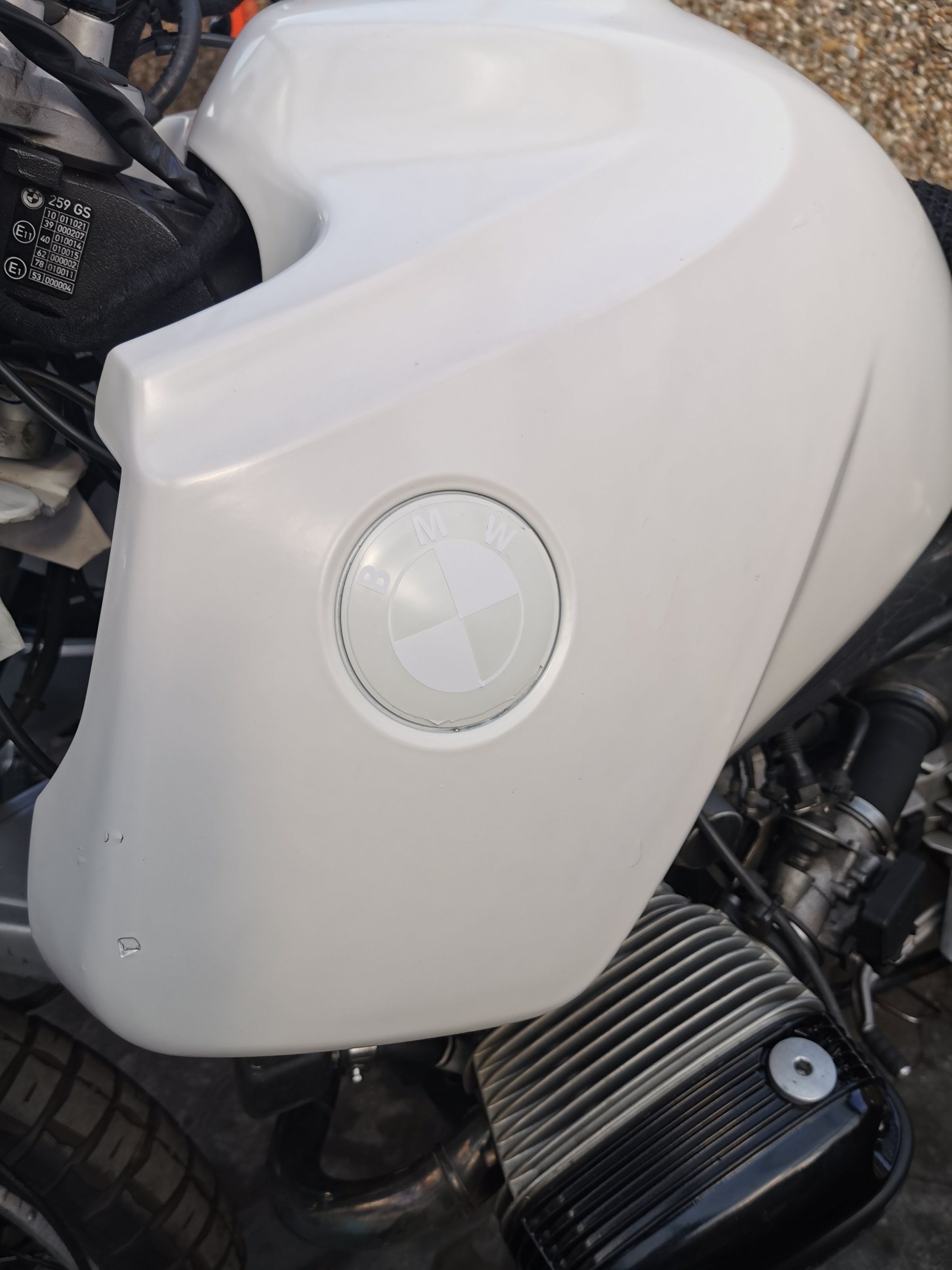

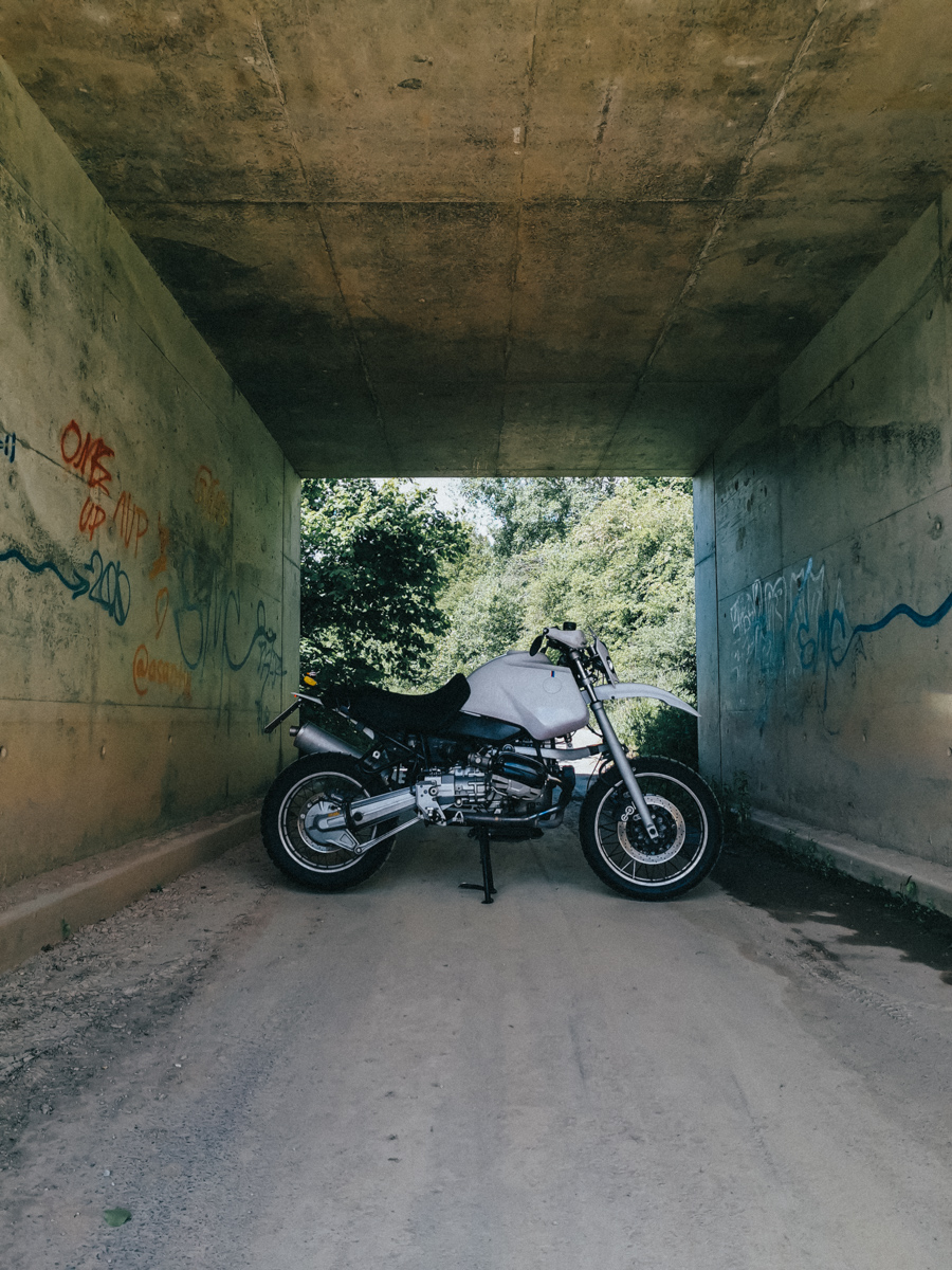

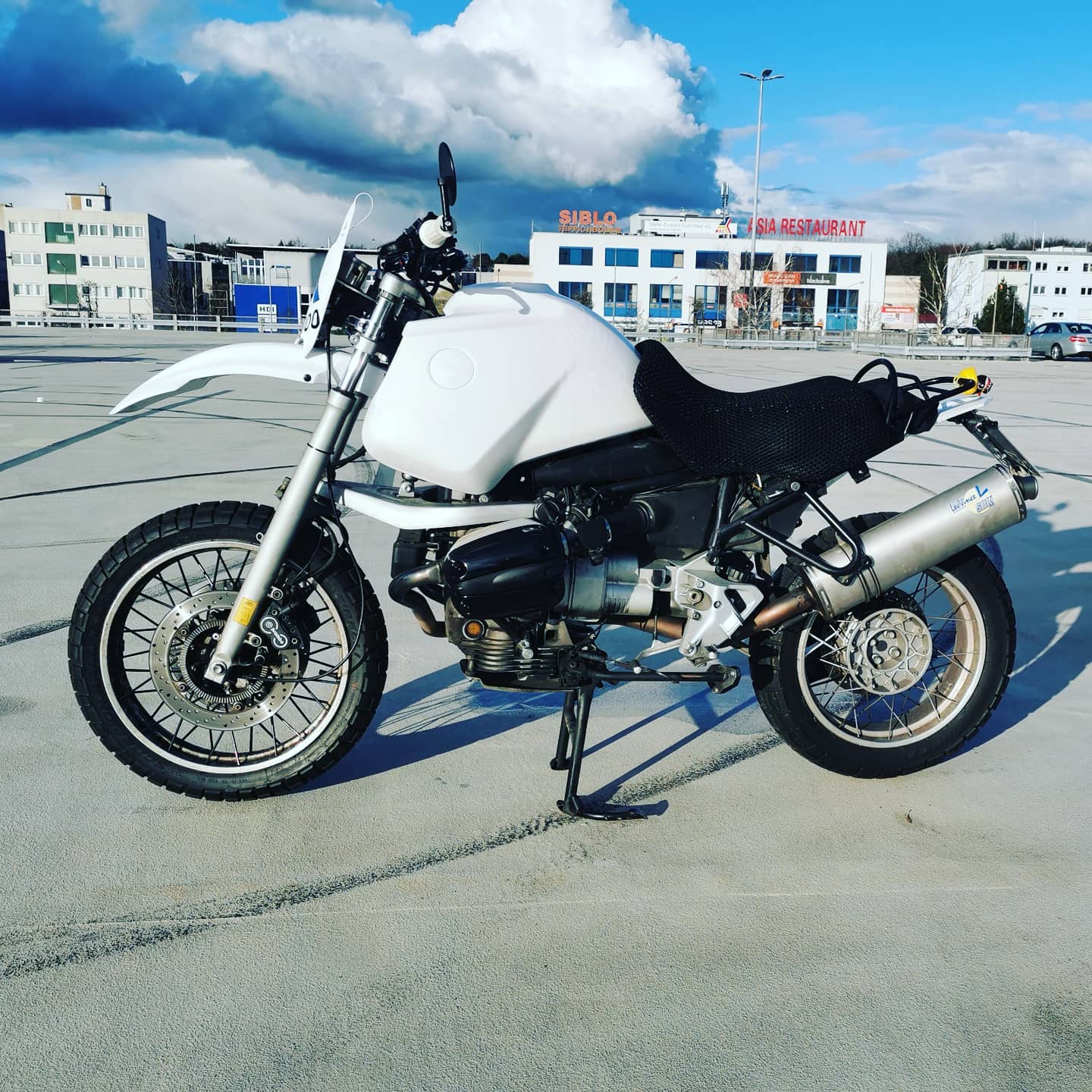

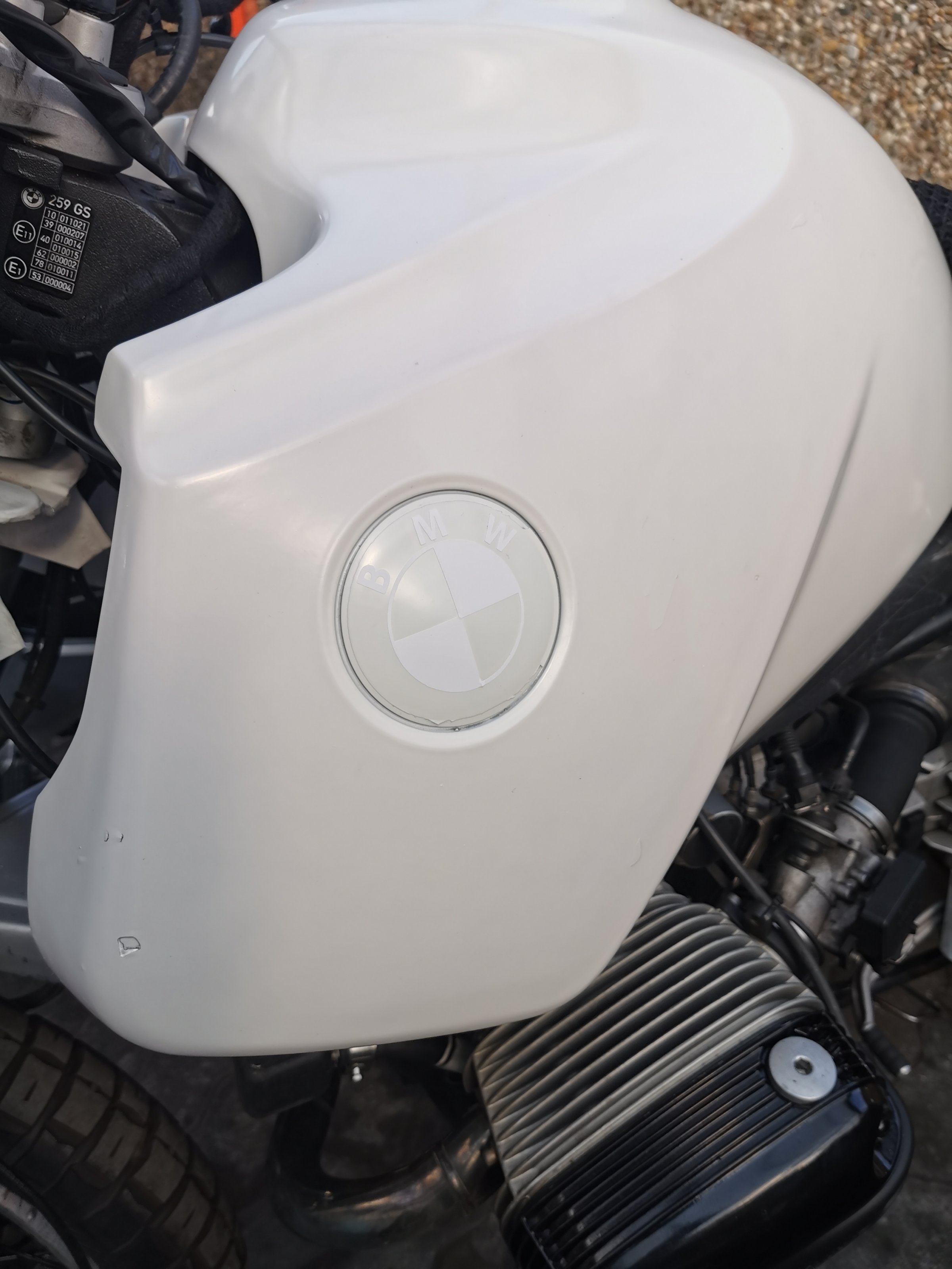

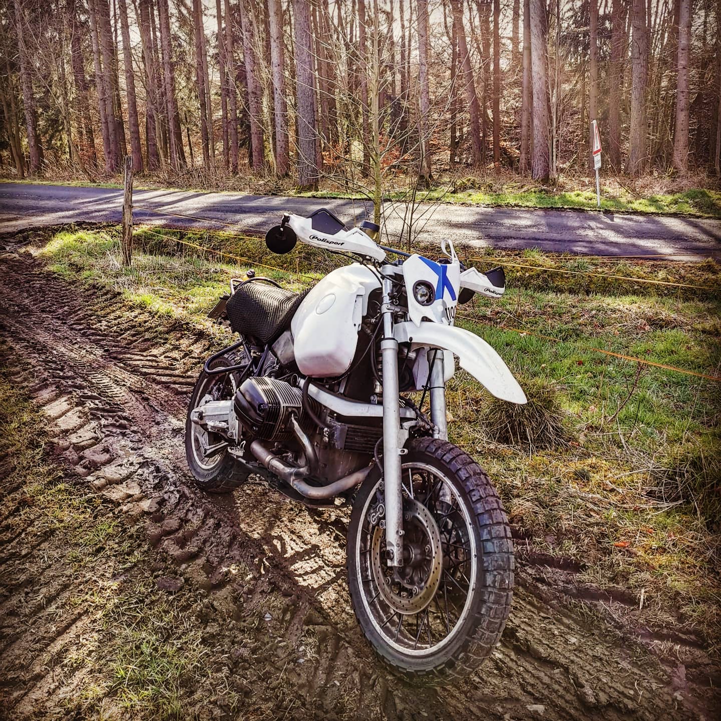

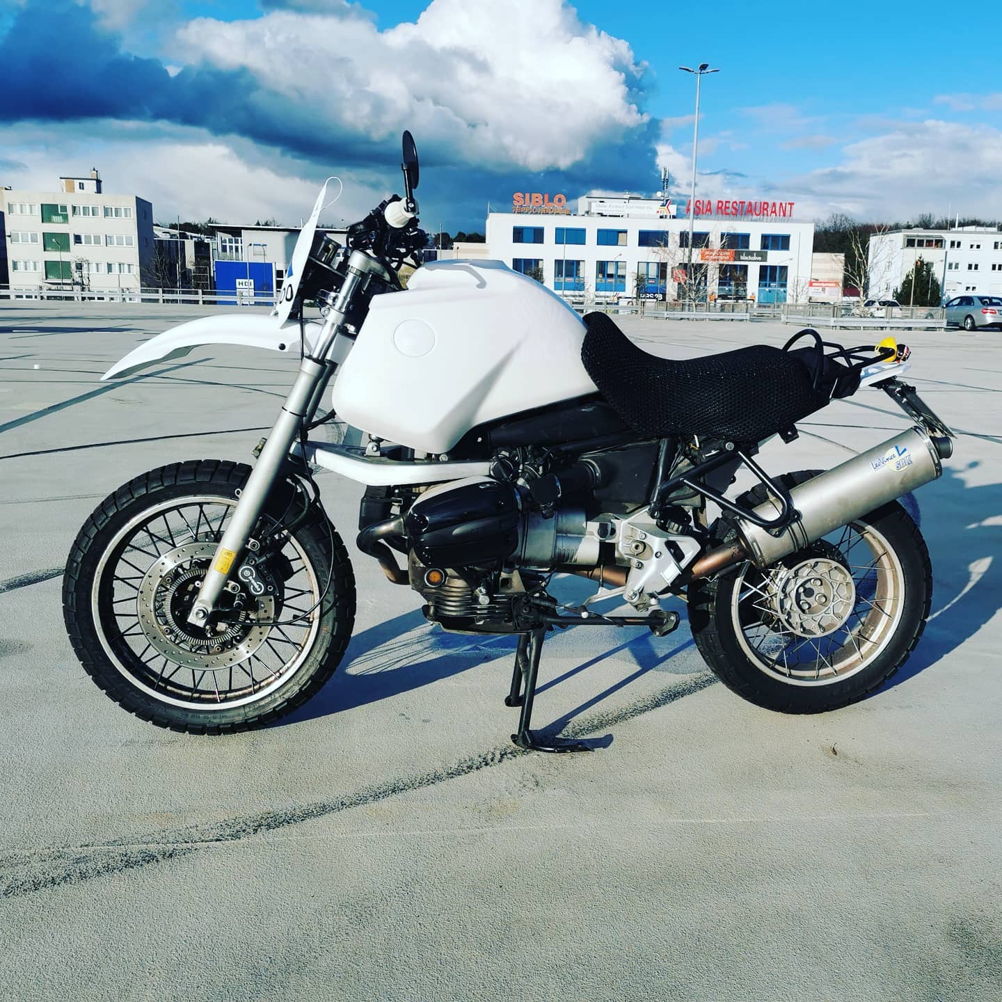

Hab den Tank doch mal schnell weiß gesprüht.
Ich behalte den Tank eh nicht ewig, daher muss der nicht so perfekt sein, aber für den Look hilfts erst mal.

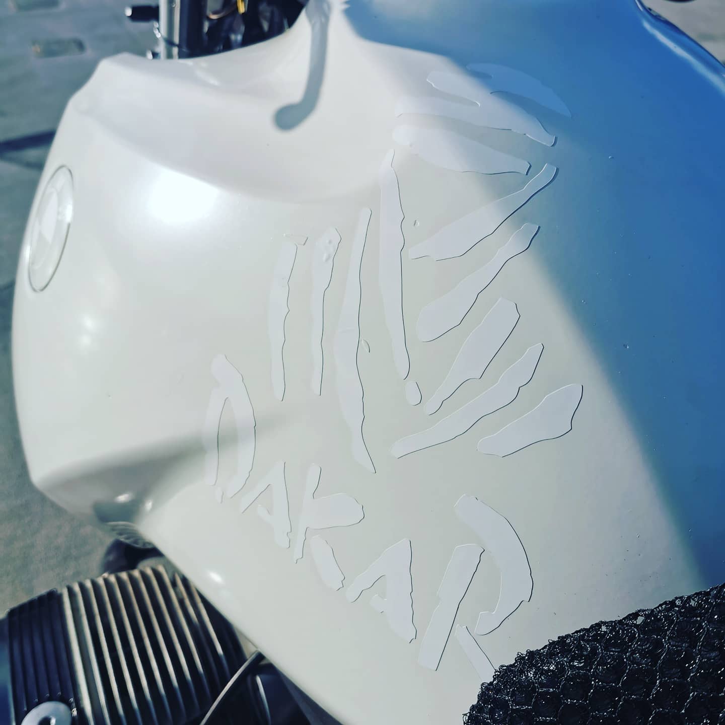

"Emblem" hab ich mir eins aus Folie geschnitten, weiß auf weiß kommt gut, das kommt dann beim Blechtank auch wieder so.

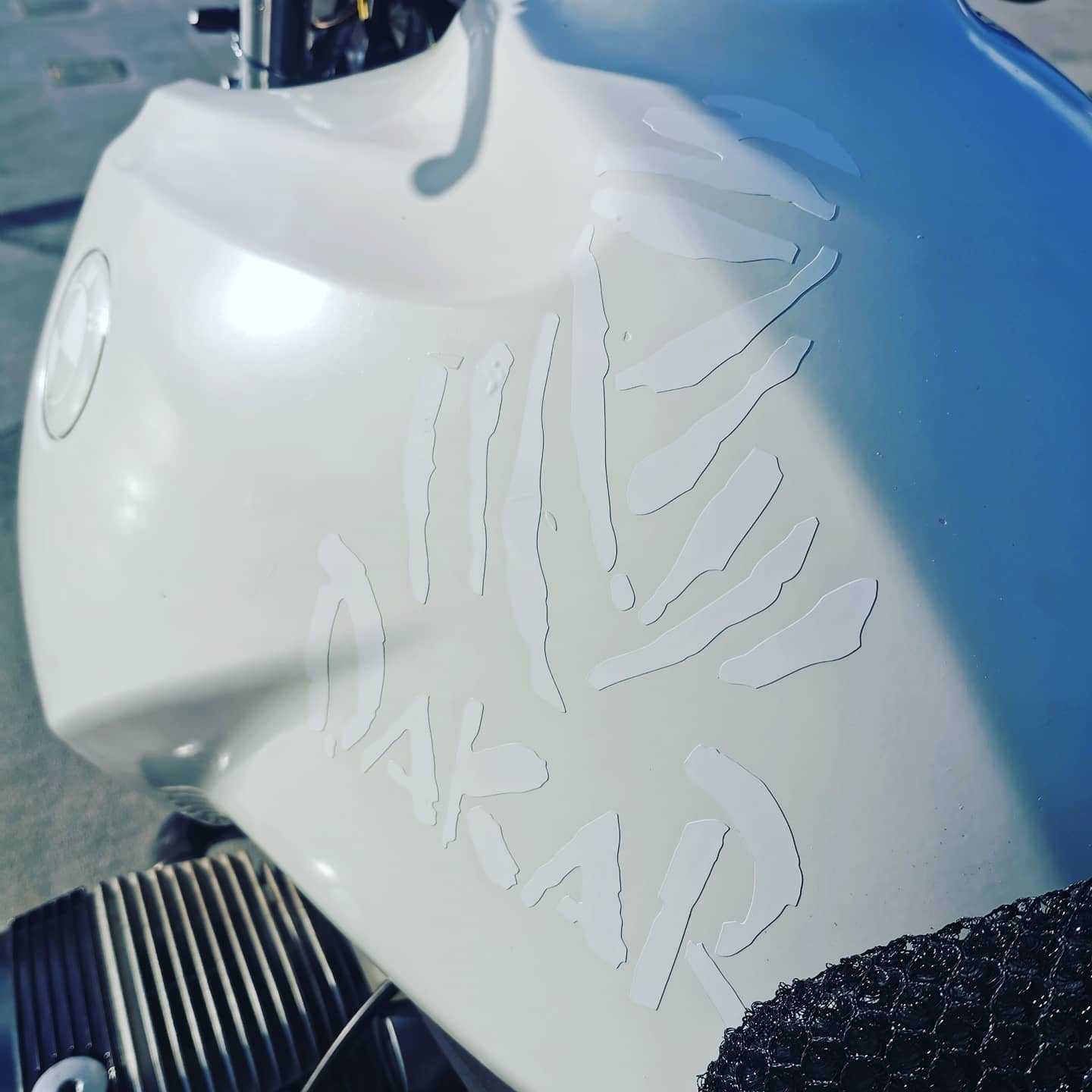

Ich dachte noch an einen Paris Dakar Sticker, auch in weiß, irgendwo an den Seiten vom Tank.

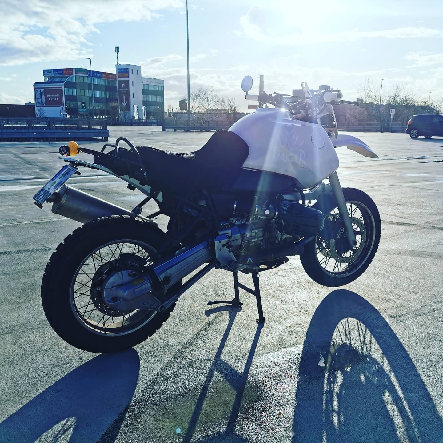

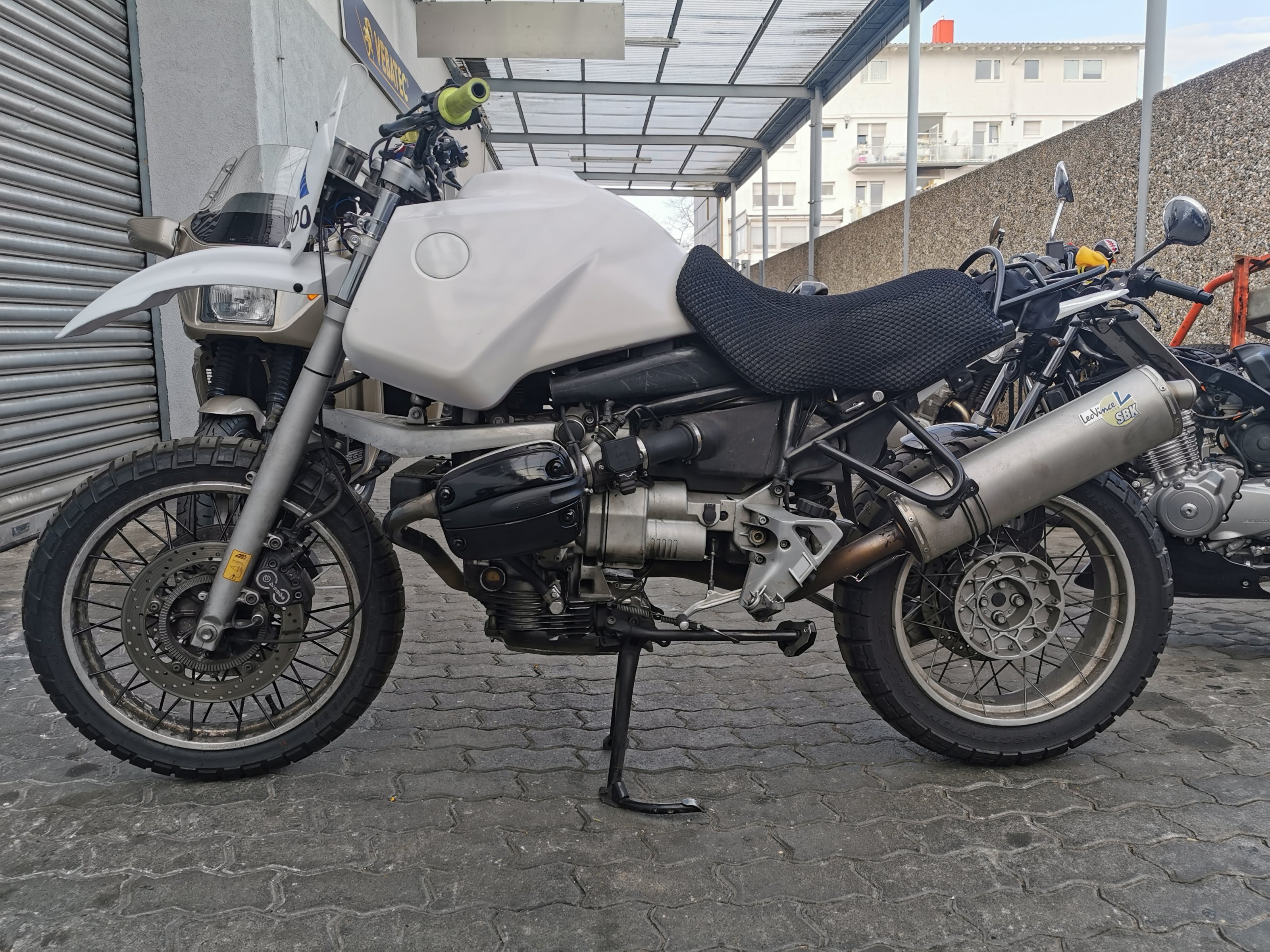

Ich hab gerade gemerkt, wie ichs vermisst hab. Das Fahren. Ich fahre fast jeden Tag irgendeinen Hobel zur Probefahrt, aber das eigene Moped ist doch immer wieder anders.
Im Prinzip fehlen jetzt nur noch Kleinigkeiten wie Spiegel und Bremslichtschalter vorne, damit ich wieder normal fahren kann. Der Bremslichtschalter der 1200GS Armatur funktioniert leider falsch rum. Da schraube ich dann also doch einen hydraulischen Schalter dran.
Kupplungsarmatur von der F800 passt super, lässt sich schwerer ziehen als vorher, aber noch absolut im Maß.
So Sachen wie Soziushalter weg flexen und so können ja noch warten.

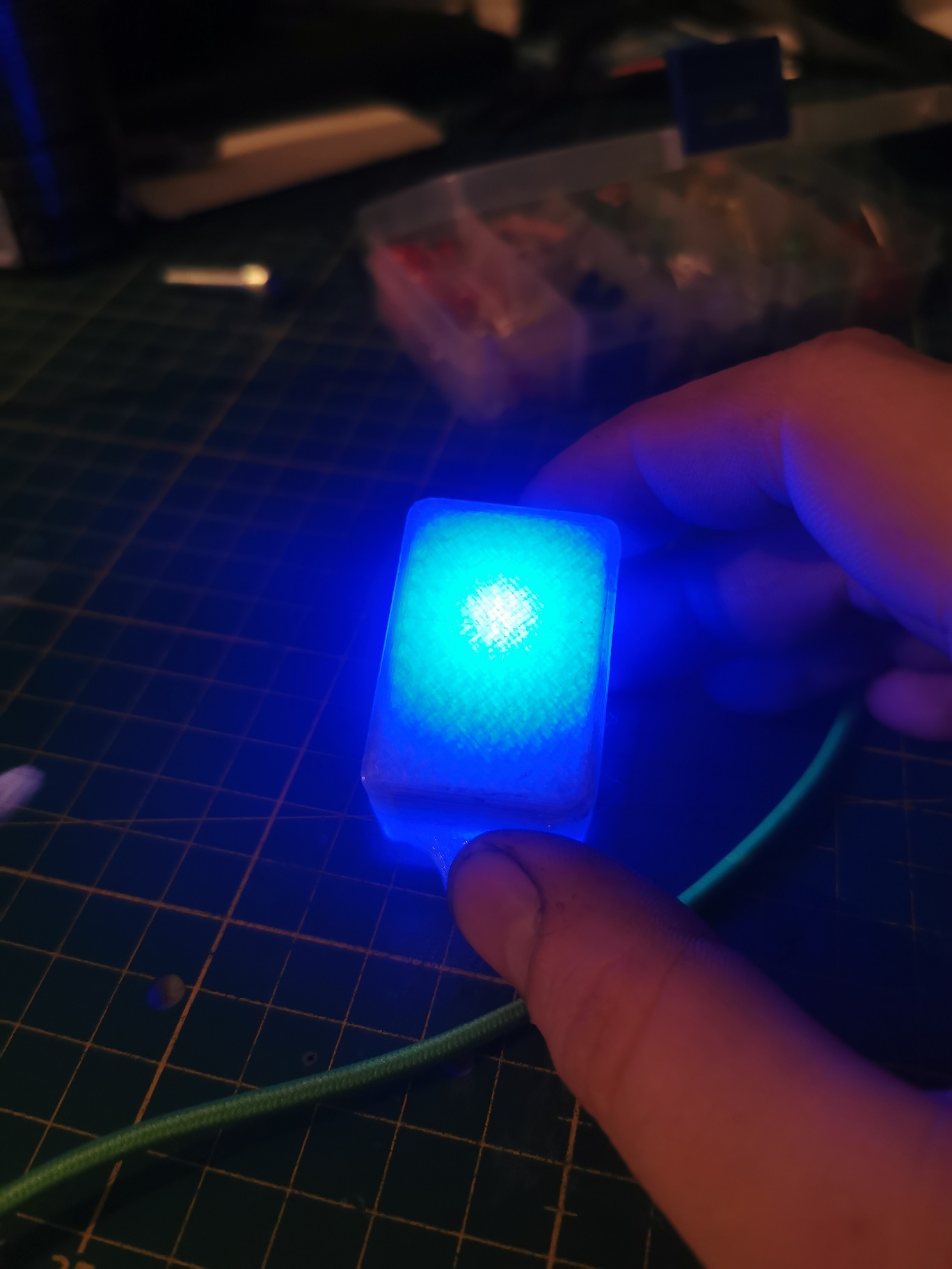

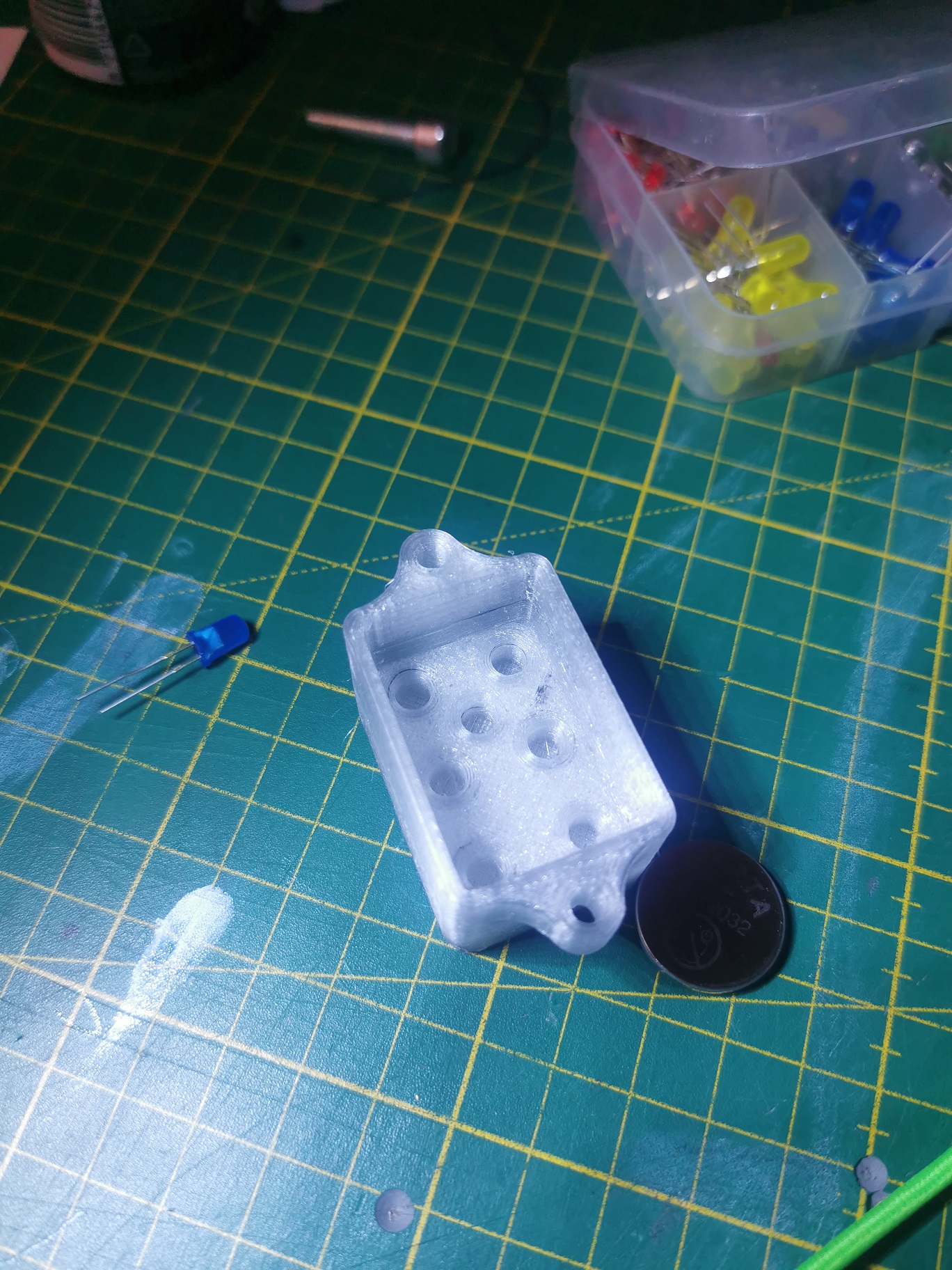

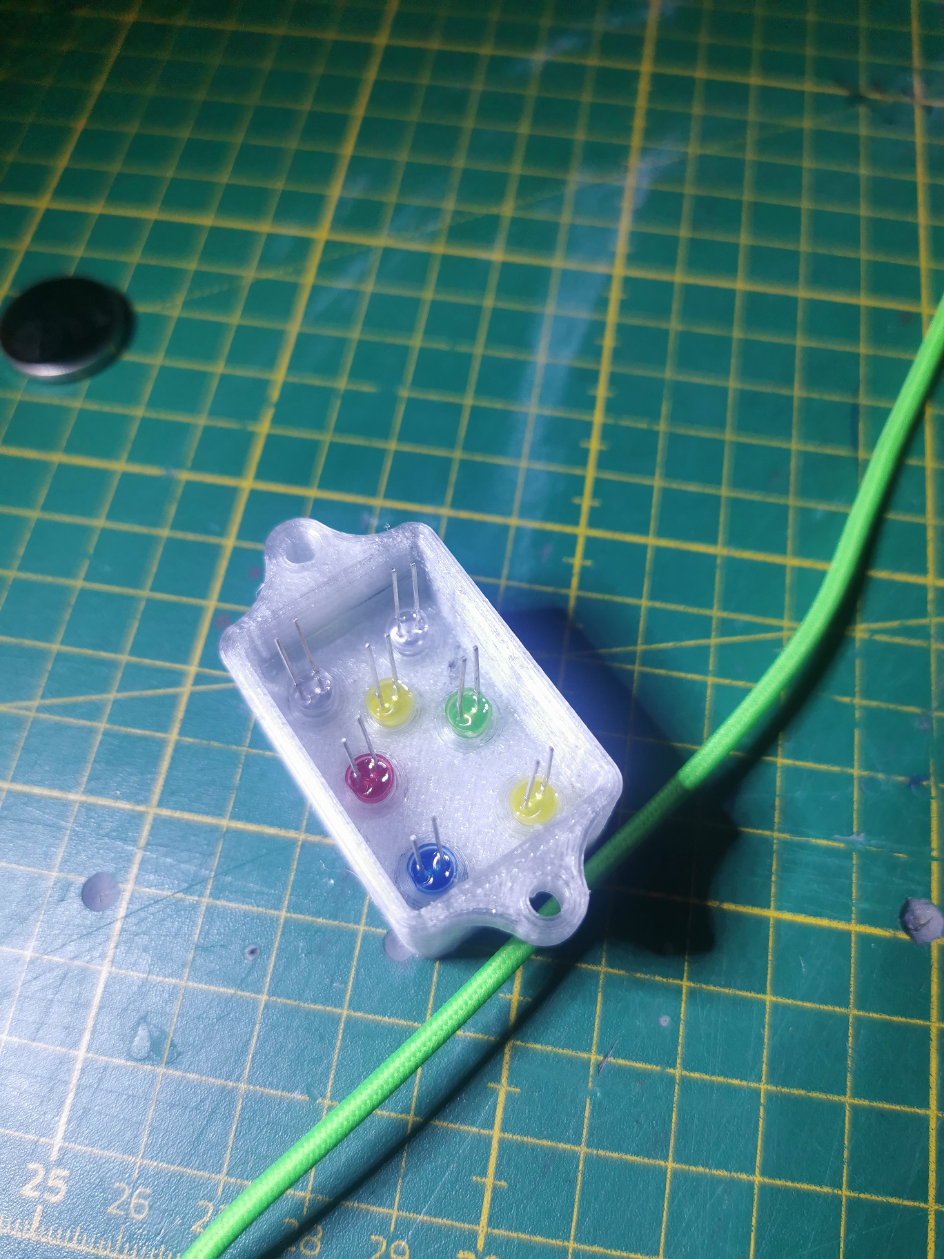

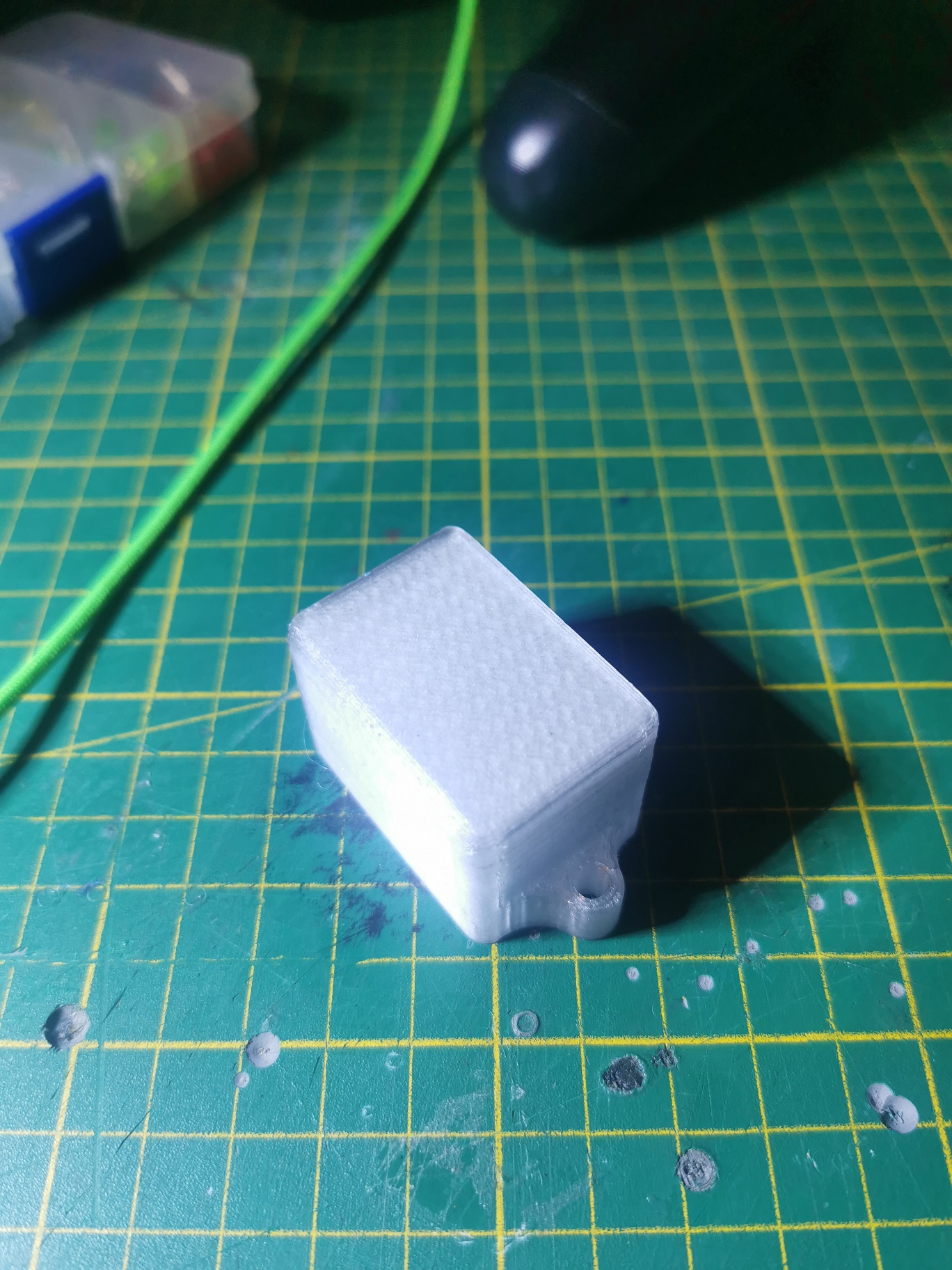

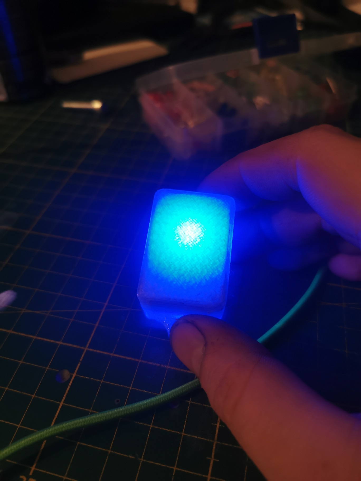

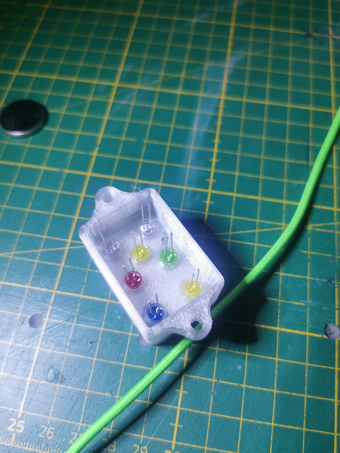

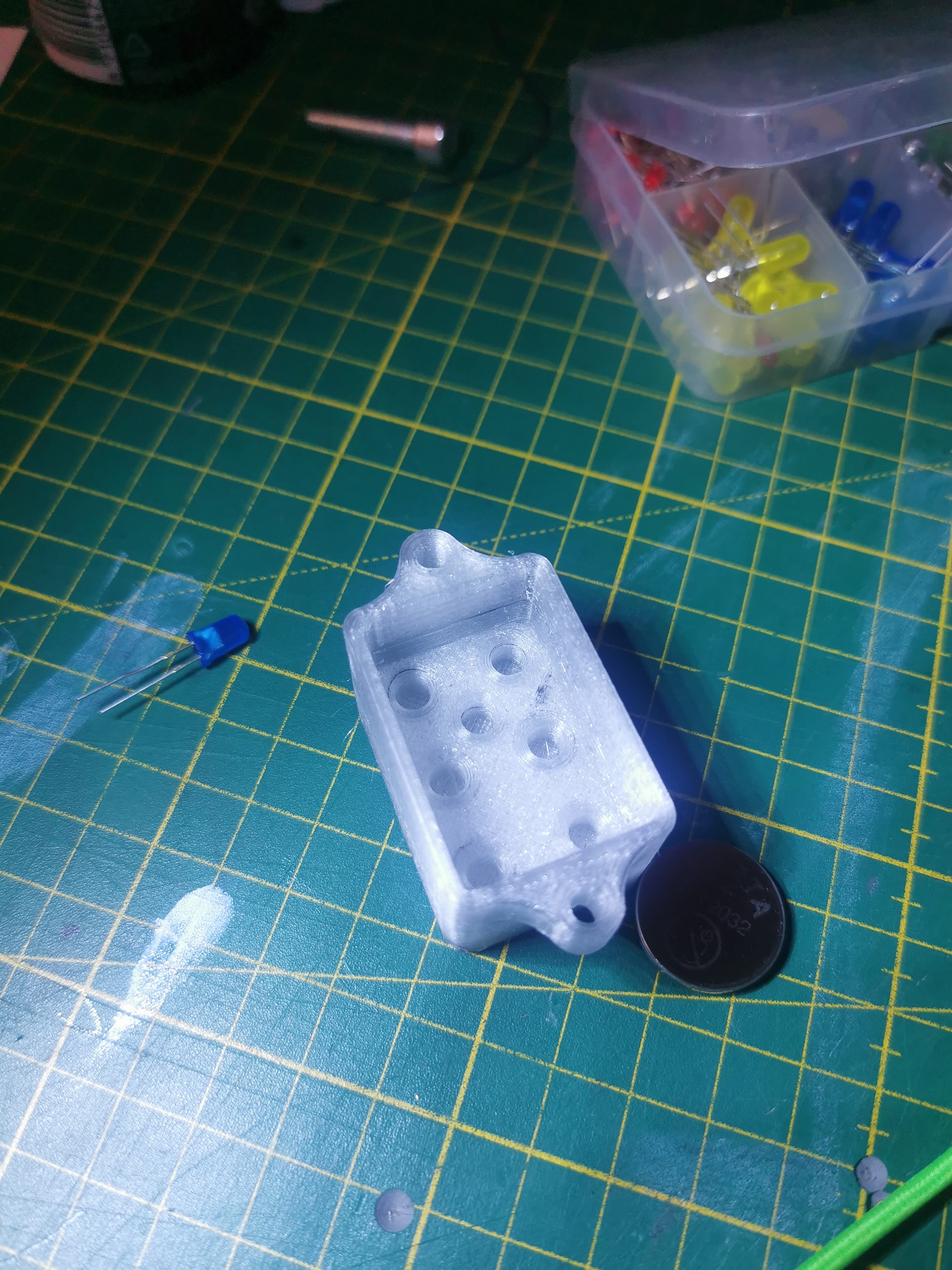

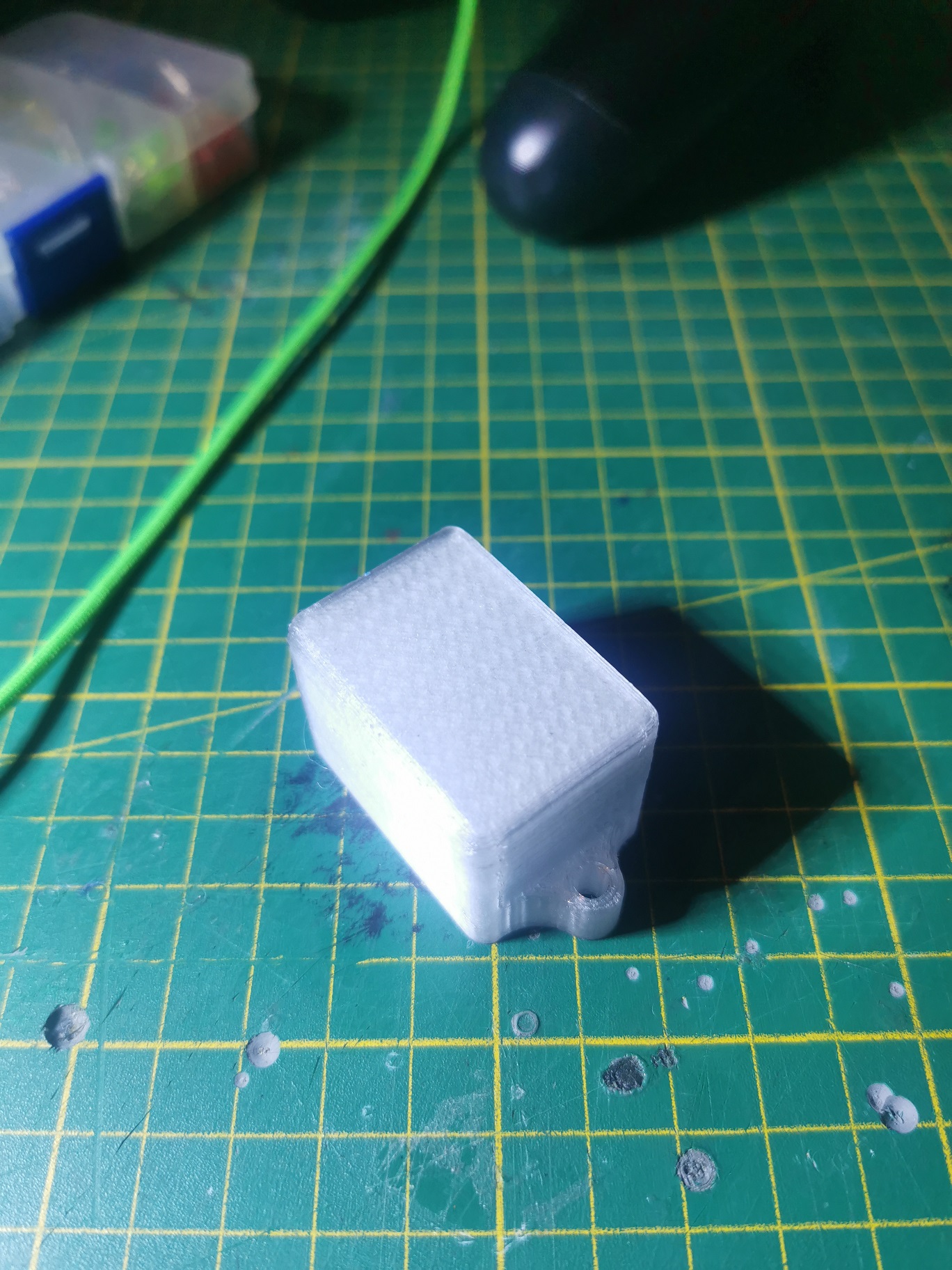

Kontrollleuchtenhalter. Gedruckt in transparentem PETG, durch 5 Top und 5 Bottom Schichten schön diffus. LEDs sieht man nur, wenn sie leuchten. Effekt kommt am Foto blöd rüber, leuchtet nicht so krass, wie es scheint.

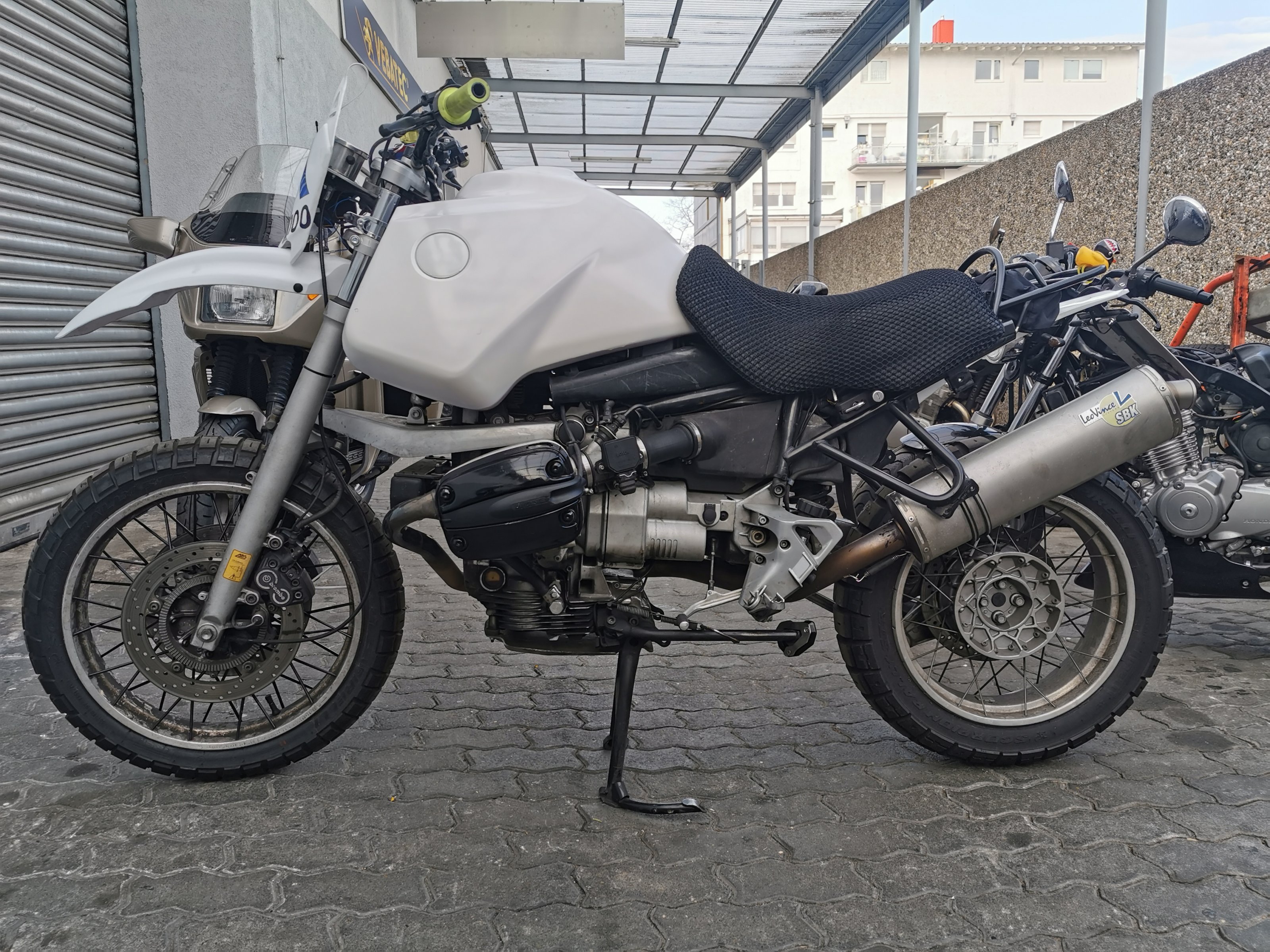

im #51 drittes Bild, zu wenig Öl? Details. Bis auf die Farbgebung finde ich es -leider- geil.

Die Adleraugen sehen alles 😂😂
Farbe bin ich mit dem weiß auch nicht mehr sicher, denke zur Zeit an so ne Art Marlboro rot, wie die rallye Dinger...

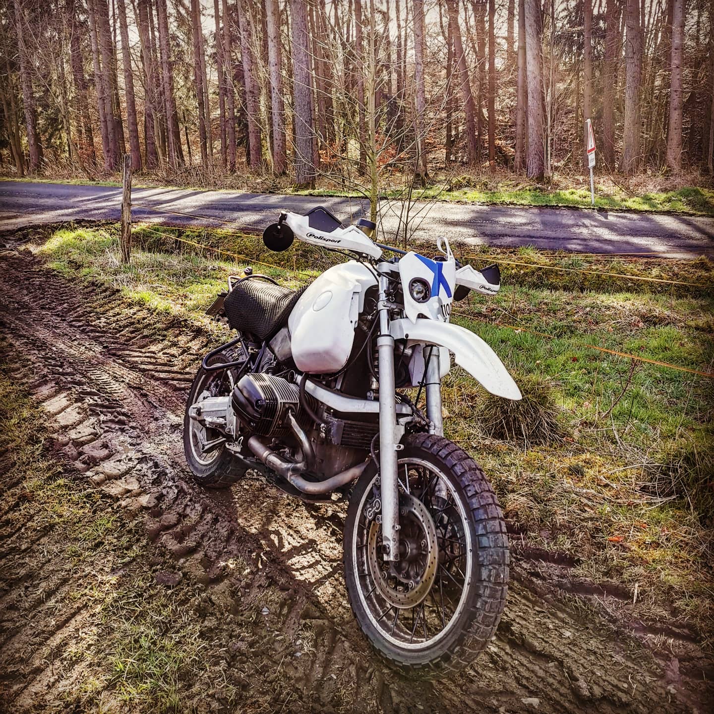

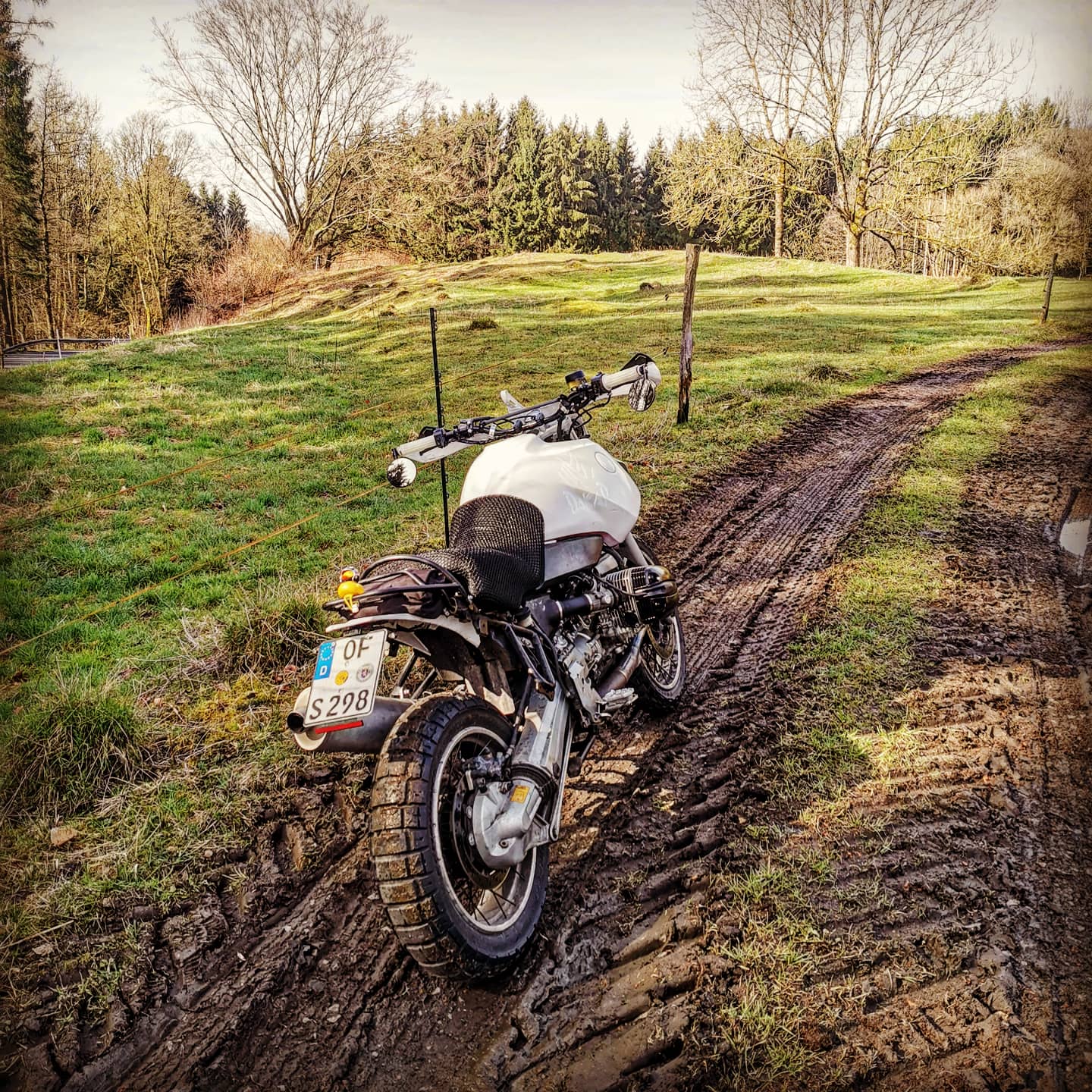

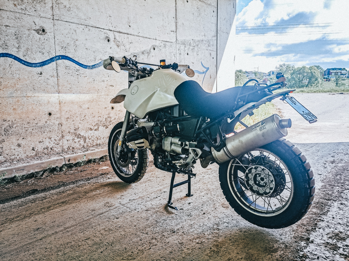

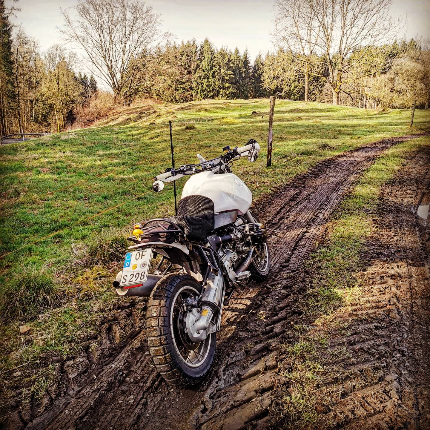

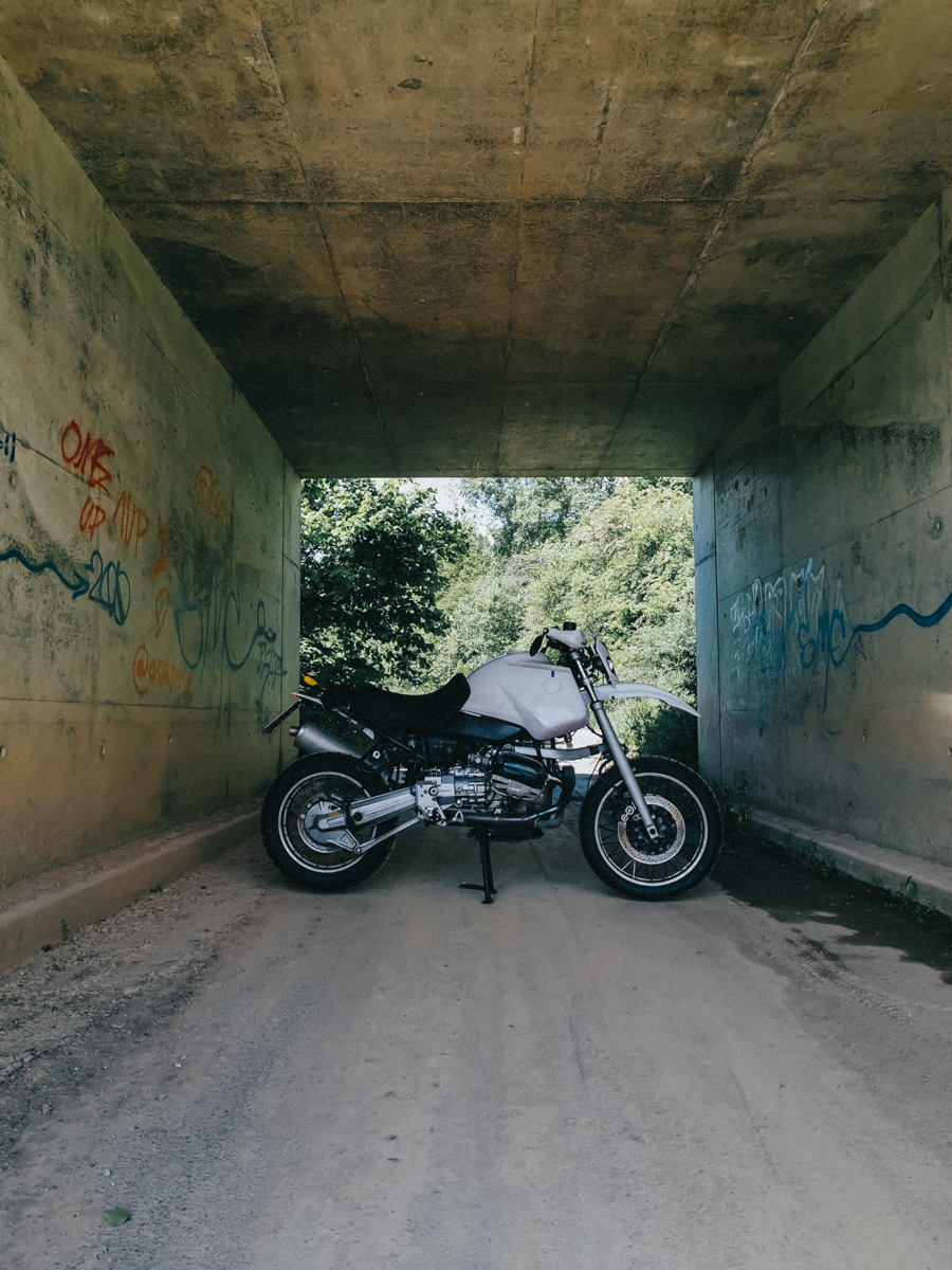

hab jetzt 1500km am neuen Tacho, fährt echt gut.
Hab meine Schwester heute mal fahren lassen, ich habs Moped sonst ja nur im Stand gesehen.
Die Lampe vorne ist echt hell, sieht nicht aus, als würde groß was wackeln oder so und hört sich im Vorbeifahren richtig gut an.
