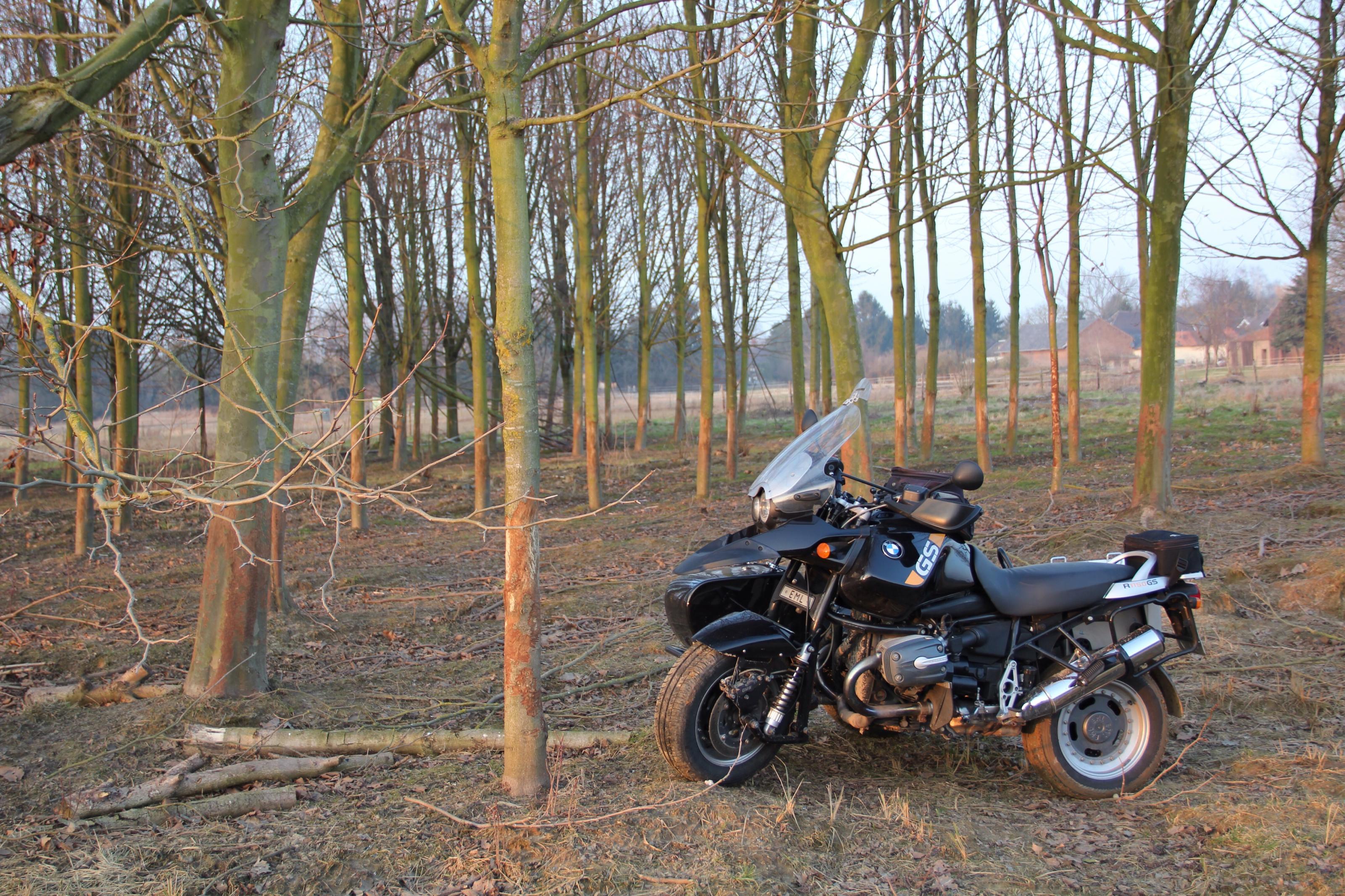

Also mein 1150gs Heeler Gespann kommt mit dem langen sechsten bestens klar.
Aber der Beiwagen ist auch recht leicht. Für entspannte Langstrecken ist die Übersetzung bei mir aber goldrichtig. 17zoll Orginalhinterrad mit Autoreifen
Am anderen Gespann ist der sechste kurz, der Bw schwer und das Hinterrad klein. Da istmir die Drehzahl auf langen Autobahnetappen immer viel zu nervig hoch.
