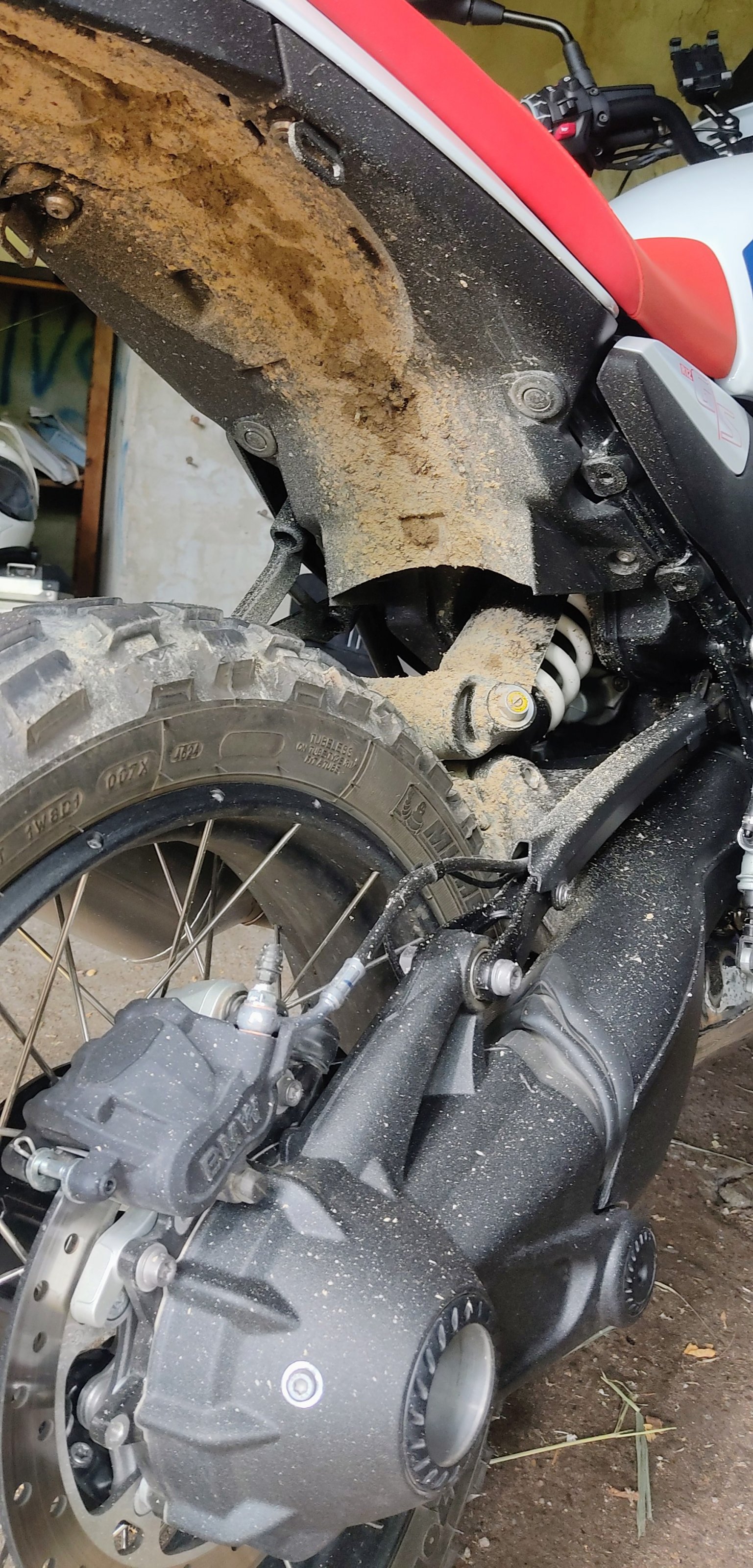

Diskutiere R12 G/S die bessere oder die schlechtere GS? im Sonstige BMW Modelle Forum im Bereich Motorrad Modelle; Riesen Nachteil an der Maschine: Ist stĂ€ndig dreckig! Am Wochenende gewaschen, heute sieht sie schon wieder so aus. 😂

Ist stÀndig dreckig!
den AusgleichsbehÀlter inkl. Verstellung direkt in der Dreckbestrahlung zu platzieren ist schon arg merkbefreit... oder den BWLern und deren Kostenoptimierungszwang geschuldet.
